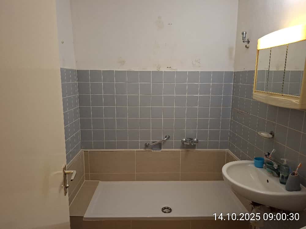

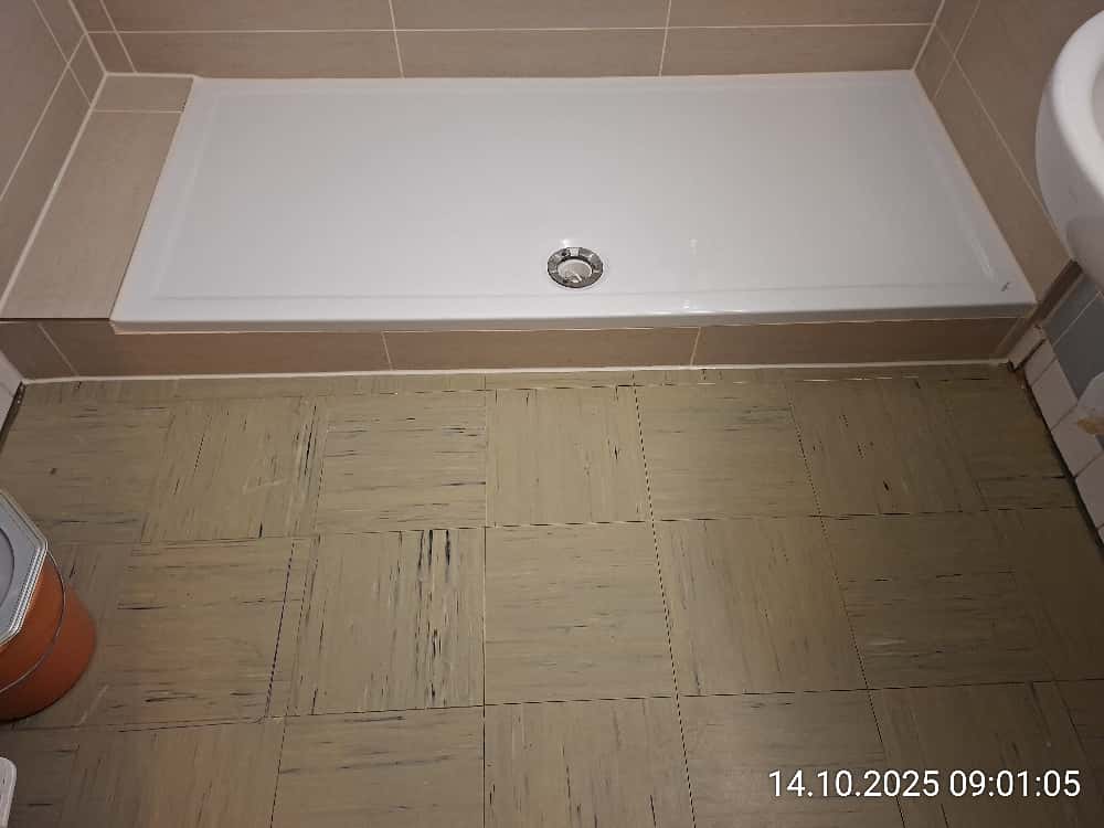

    Sehr geehrte Fachexperten,
    Wichtiger Hinweis an alle Kommentatoren: Bevor ich die Details darlege, bitte ich höflich darum, dass Kommentare von Fachexperten erwünscht sind. Laien, Amateure oder Personen ohne Kenntnis der zwingenden deutschen Baunormen (insbesondere DIN 18534 zur Abdichtung) werden gebeten, von einer Antwort abzusehen, um die Diskussion nicht mit unprofessionellen Spekulationen zu belasten. Es geht um die zwingende Einhaltung der anerkannten Regeln der Technik durch einen beauftragten Fachbetrieb.
    ich bitte Sie als absoluter Laie um eine neutrale und unvoreingenommene Einschätzung zu einem abgeschlossenen Umbau in meiner Badewanne. Die Fachfirma hat die alte Badewanne entfernt und durch ein neues Duschbecken (barrierefreier Umbau) ersetzt.
    Die Situation (Bilder in Anlage):

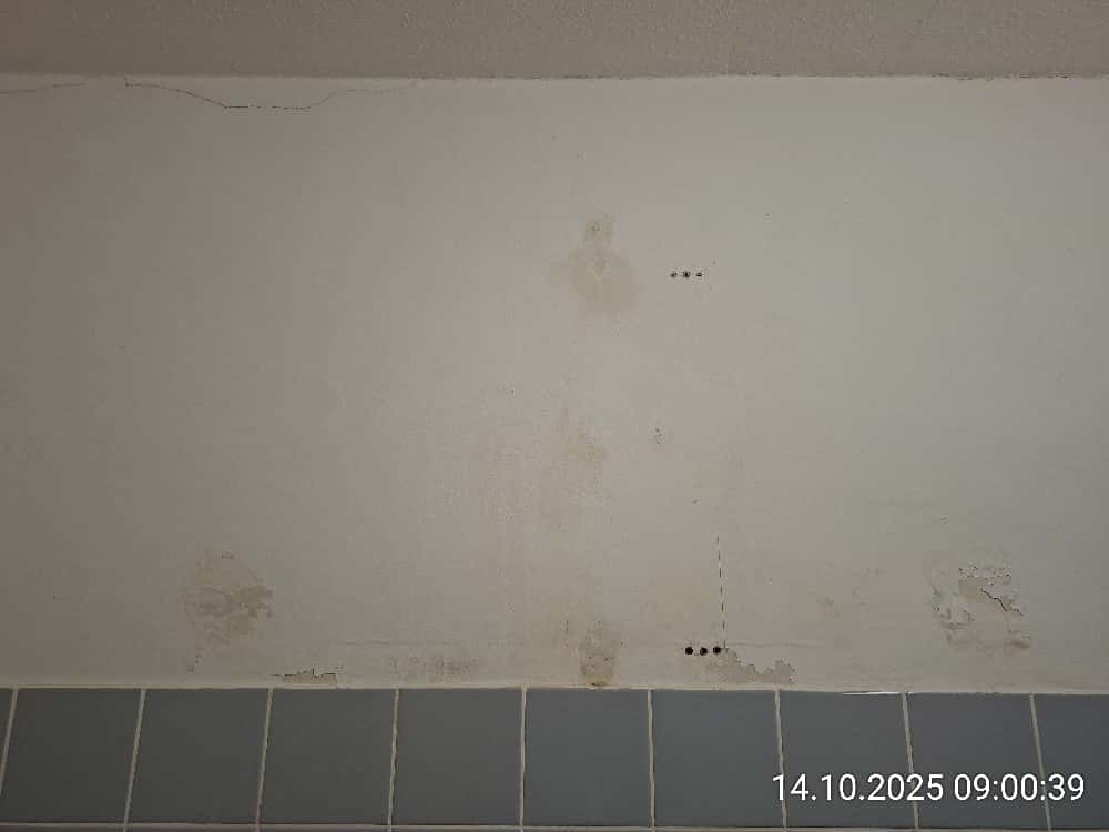

    1. Bestand Wandfliesen: Die Fliesen an der Wand stammen aus der Zeit der Badewanne und enden auf einer Höhe von ca. 1,50 m über dem neuen Duschbecken.
    2. Wand darüber: Die Wandfläche über den 1,50 m ist lediglich gestrichen.
    3. Bodenbelag (Wichtig): Wo die Badewanne stand, ist nun das neue Duschbecken installiert. Der restliche Bodenbelag im Bad, direkt vor diesem Duschbecken, besteht aus vorhandenen PVC-Fliesen (Kunststoffbelag).
    4. Abschluss: Die Firma betrachtet die Arbeiten als abgeschlossen. Es sollen nur noch die Duscharmatur und ein Duschvorhang montiert werden, danach erfolgt die Rechnungsstellung. Zusätzliche Fliesenarbeiten an der Wand sind nicht geplant.

    Als Erstes frage ich mal, was hast Du denn genau beauftragt?
    Bitte den vollständigen Auftrag anonymisiert hier einstellen.
  3. Alex88
    6.604
    3.567
    Was genau wurde denn beauftragt?
    Wanne ausbauen und Duschwanne einbauen?
  4. #4 nordanney, 17.10.2025
    nordanney
    nordanney
    15.09.2021
    6.234
    3.595
    Niederrhein
    Ganz doofe Frage: Was wurde ganz genau beauftragt? Dann kann man erst antworten, ob alles vollständig ist.
    Wenn du keine neuen Fliesen beauftragt hast, bekommst du keine.
    Wenn du keinen neuen Boden beauftragt hast, bekommst du keinen.
    Ob die Duschwanne korrekt abgedichtet wurde, lässt sich gar nicht erkennen.

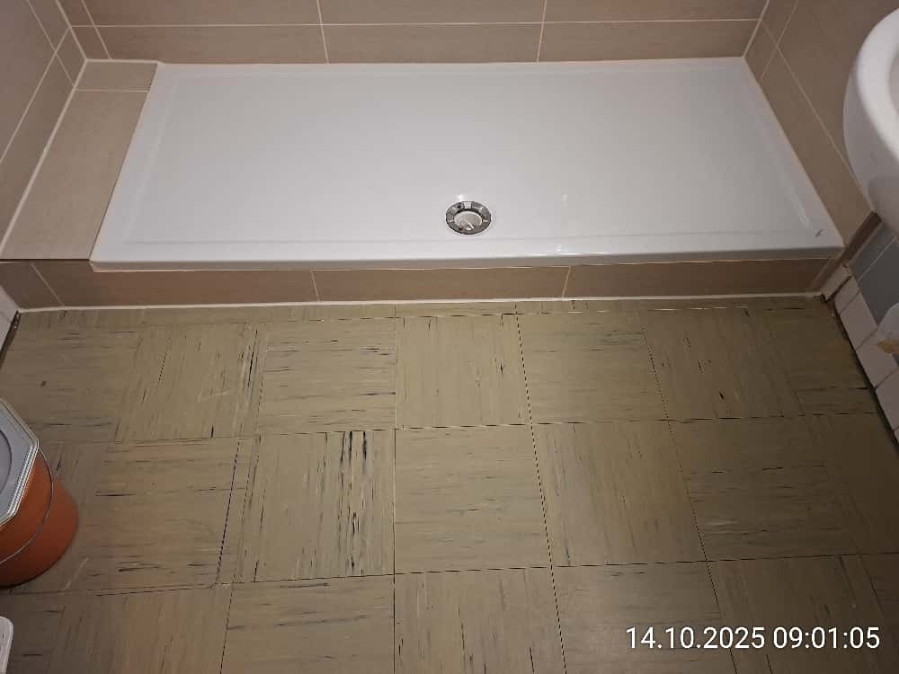

    Oh schöööööön isset jeworden.
    Und am Boden liegen noch die asbesthaltigen Floor-Flex-Platten,
    da bekomm ich ja schon vom Fotogucken Augenkrebs

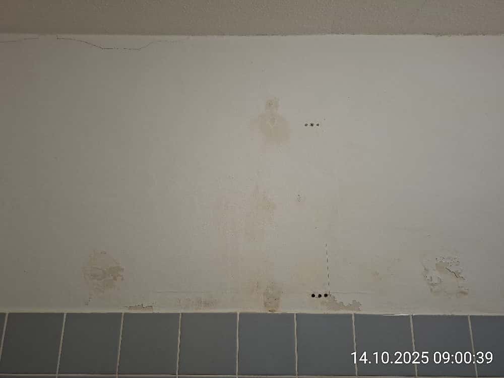

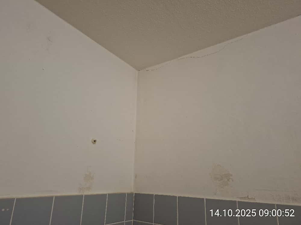

    Es fehlt die notwendige Abdichtung der Wände oberhalb der Fliesen gem. DIN 18534. Diese muss bis 30cm über die Duschbrause geführt werden. Da diese Abdichtung immer im Verbund mit Fliesen ausgeführt werden muss, ergibt sich, dass die Fliesen auch entsprechend höher ausgeführt werden müssen.
    Zwar ist bei Dir noch keine Duschstange montiert, aber es ist auszugehen, dass noch eine kommt und diese üblicherweise bis 2m geht. Somit müssten bis 2,30m Höhe Fliesen an die Wand im Duschbereich.
    Ebenso gehe ich aufgrund des Alters der bestehenden Fliesen davon aus, dass die entsprechende Abdichtung dahinter ebenso fehlt.
    Ohne Duschabtrennung gehört hier auf den Boden auch eine Abdichtung gem. DIN 18534.

    Nö, der Leistungsumfang ist Wischiwaschi.
    „Wohnumfeld verbessernde Maßnahme“ hört sich gut an. Wände anstreichen ist auch so etwas - aber auch eine Kernsanierung.
    Die Leistungspakete sind inhaltsleer. Wie die Versprechungen auf eine Kaffeefahrt für Senioren.
    Keine klaren Maßnahmen, keine Materialien, keine Mengen und Maße, keine Regeln (DIN & Co).

    Ob es ein Mangel ist, ist eine Rechtsfrage, hier im Forum kann höchstens geklärt werden, ob die Ausführung den anerkannten Regeln der Technik entspricht.
    Dies tut sie nicht.
    Man kann jedoch sagen, dass man einen fachgerechten Umbau für 4.000€ nicht hinbekommen würde.
