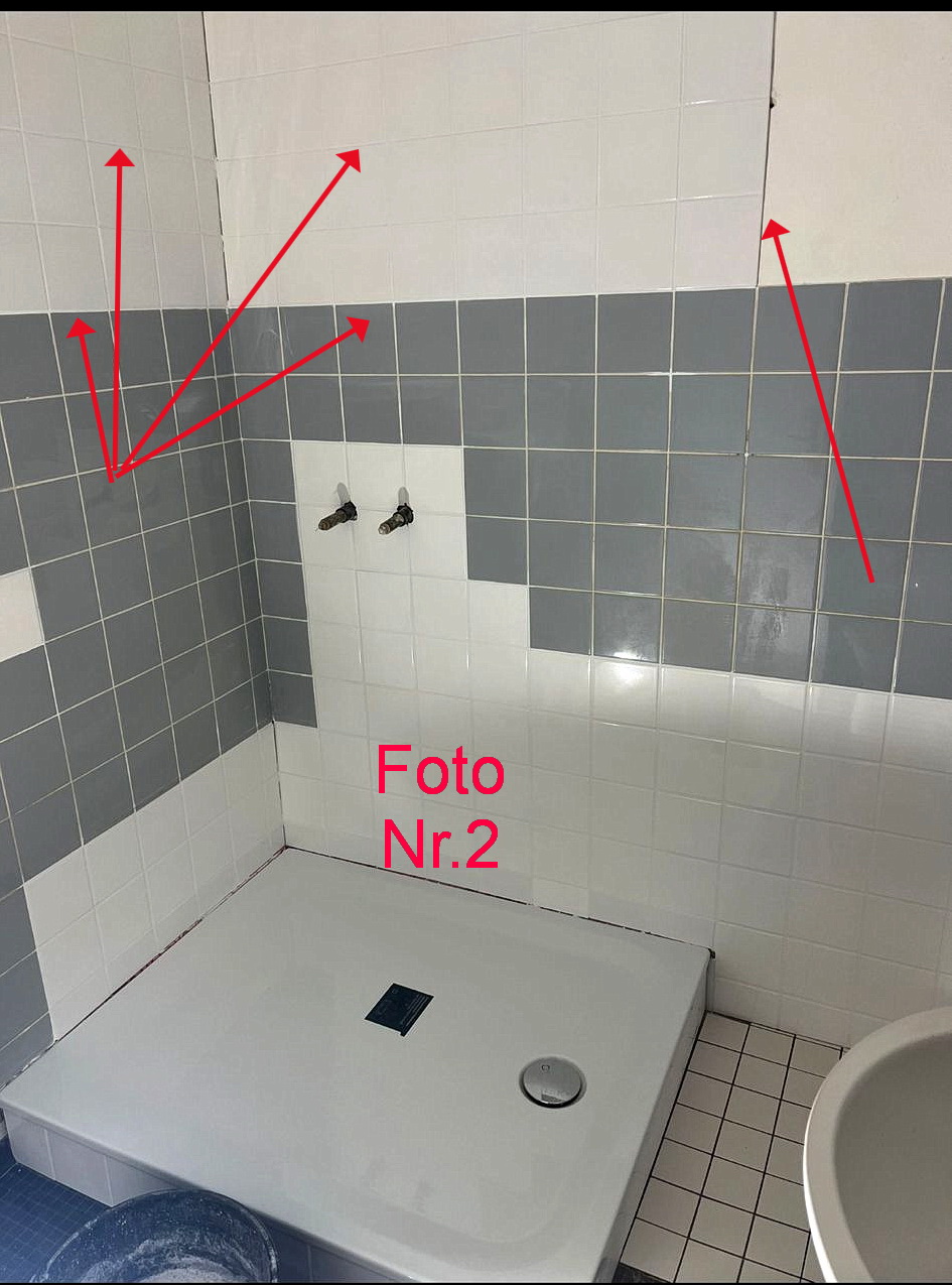

    Aber die ausführende Firma selbst ist irgendeine Pfuschbude als Subunternehmer. Kein vernünftiger Fachbetrieb würde so eine Leistung abliefern.
  15. #35 Fabian Weber, 17.10.2025
    16.113
    6.363
    Dass der Duschablauf am Einstieg und nicht auf der anderen Seite ist, macht die Wahrscheinlichkeit eines Wasserschadens jetzt nicht geringer.

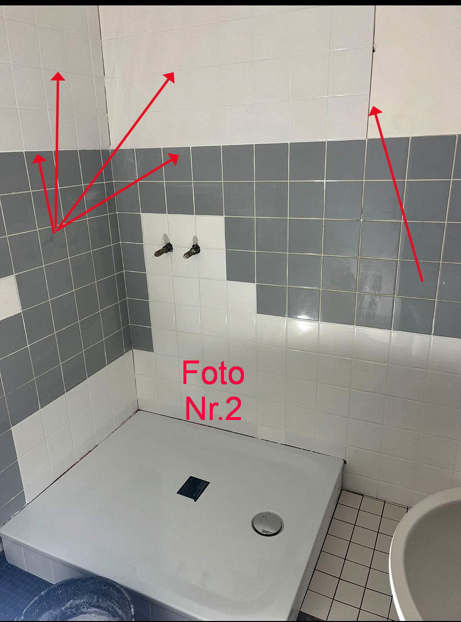

  17. #37 Andrey1964, 17.10.2025
    Andrey1964
    Andrey1964
    17.10.2025
    22
    Ich lege als Beweis ein Foto (Anlage: Foto Nr. 2) bei, das eine vergleichbare Umbaumaßnahme in einer Wohnung im selben Gebäude (anderes Stockwerk) dokumentiert.
    Dieser Umbau (Badewanne zur Duschkabine) wurde ebenfalls vollständig über das Amt finanziert und von einem anderen Fachbetrieb ausgeführt.
    Auf dem beigefügten Foto ist deutlich zu erkennen, dass die Fliesenarbeiten im Bereich des Duschbodens bis zur Decke (und damit weit über die geforderten 2,20 m der DIN 18534 hinaus) ausgeführt wurden.

    Haha, vergleichbar ist lustig. Diese Dusche ist grad mal halb so groß.
