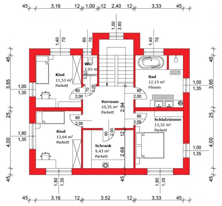

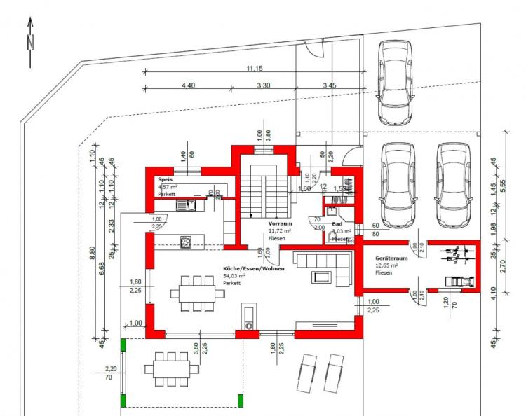

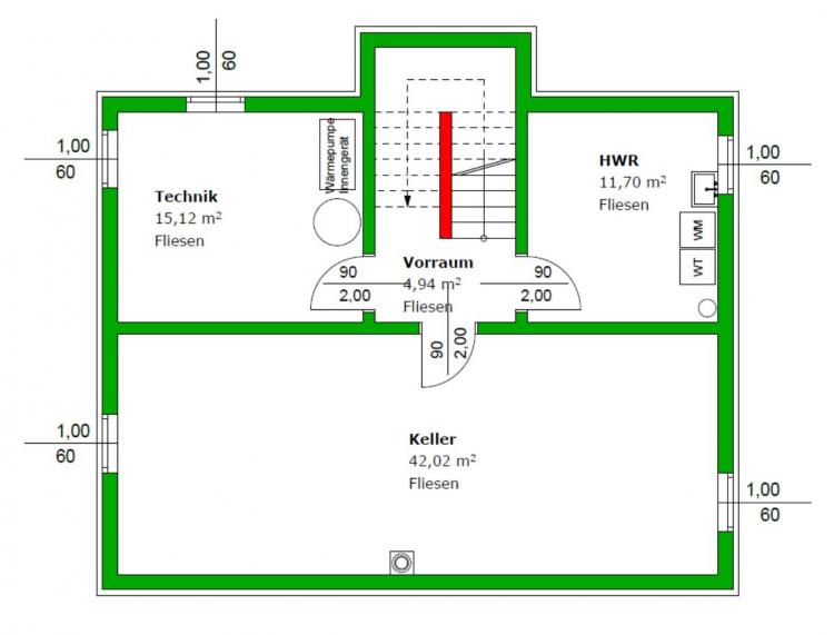

    Meine Verehrung alle miteinander!
    Wir sind grade dabei unser Haus zu planen. Wir haben schon mehrere Variaten durchgespielt und jetzt würde uns euer Feedback zu unseren Plänen interessieren. Das alles wird ein Flachdach-Haus mit Keller.
    Wäre wirklich cool, wenn ihr uns Inputs geben könntet.
    Vielen Dank schon einmal.
    Liebe Grüße, Christoph.

    das Elternschlafzimmer hat die Türe hinter dem Kopf.
    Das ist schon ein sehr unangenehmes Gefühl für die meisten.
    Ich verstehe auch das Konzept des Schrankes im OG nicht.
    Ich würde das Bett vielleicht drehen und einen direkten
    Zugang Eltern zu Schrank und Eltern zu Bad schaffen.
    Die Kinderzimmer könnten größer sein, wenn das WC im Bad wäre.
    Eine zusätliche Toilette ist OK, aber wenn dafür im Bad keine ist,
    finde ich das merkwürdig.
    Ich möchte kein Bad ohne WC haben.

    Also, ich würde die Toilette im Badzimmer anordnen und dafür das kleine WC streichen. Dann können die Kinderzimmer vergrößert werden und die Verkehrsfläche im Flur verkleinert. Und über eine andere Anordnung vom Schlafzimmer würde ich ebenfalls nachdenken.
    Im Eg finde ich die Tür in den Garten direkt in der Küche etwas sonderbar, die sollte man ebenfalls verschieben.

    Der große Keller braucht einen Ausgang in den Garten und evtl. ein extra WC fürGartenpartys.
    Der ausblick von der Couch geht an die Wand und nicht nach draussen --> Fenster an die Südseite und Fernseher versenken.
    Die Garderobe ist für 4 Personen zu klein.
    Mir würde ein Büro fehlen, die Dusch im WC kann weg.
    Der Schrank im OG kann weg, der Platz sollte den Zimmern zugeschlagen werden, das WC kann zum Kinderbad erweitert werden.

    ..nur für das Treppenhaus und die Vorräume werden 27m² verdaddelt und das noch mit Erker .

    Und die 80 cm Türen im OG können auch weg !
    Warum eine separate Tür mit außenliegender Treppe vom Keller ?
    Für eine Emo-Party ist der 42m² große Kellerraum mit den zwei Kellerfensterlein nahezu perfekt !
    Man gelangt doch über das Treppenhaus ( Wortspiel ) an das Tageslicht .

    Die Speisekammer ist auch in Witz viel zu schmal

    Die Speisekammer funktioniert. Ich habe gerade mal 1m (unter einer Treppe).
    Die Regale sind 40cm tief. Der Raum davor 60cm.
    Das ist kein Luxus aber es funktioniert, außer du bis ein wenig beleibter oder
    im Rollstuhl. Dann reicht´s nicht.

    Wobei der Nutzen fraglich ist. Das große Fenster ist quatsch..... In der Küche ist ne Schrankwand von 2,3m Raumhoch und 2 Zeilen mit je ca. 2m. Das reicht für das übliche Geraffel, der Rest kann in den Keller.
    Genauso unnütz ist ein 10qm Schrankraum im OG an der Südseite????
