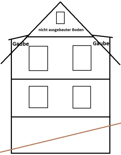

  8. #8 Elsnitz, 05.06.2014
    Elsnitz
    Elsnitz
    02.06.2014
    Betriebswirt
    Erlangen
    Ich weiß, dass die Angaben ein wenig mau sind, daher hoffe ich ja auch nur auf eine ungefähre Schätzung.
    Anbei mal eine Skizze - ich bin kein Picasso - aber viellicht hilfts ja doch...
    Das Haus ist eines, wie sie hier in Franken zu Tausenden rumstehen. Relativ steiles Dach, zwei Gauben, ca. 3 Meter lang (hab heute von außen nochma geschaut) und die Gauben relativ niedrig, ungefähr so wie hier (nur eben nicht so lang).
    Das Dach"geschoss" - eher ein Boden - ist nicht ausgebaut und wird auch nicht, denn da könnte man gerade mal genau unter dem First aufrecht stehen. Das Dach "frisst" aber auch noch die Wände im 1.OG an - dort sind auch die zwei Gauben.
    Ziel ist wie gesagt, die Unterkonstruktion herzurichten, neue Ziegel draufzumachen und das Dach gescheit zu dämmen. Bei der Dämmung weiss ich nicht, was die beste Lösung ist, ob Unter-, Zwischen- oder Aufsparrendämmung. Wichtig ist vor allem, dass das Fachleute machen und ich hinterher ein gut gedämmtes Dach und möglicht 20 Jahre meine Ruhe damit habe.
    An ein zusätzliche Gaube wage ich derzeit gar nicht zu denken - was kostet denn sowas ungefähr zusätzlich (nochmal 3 Meter)?
    Noch eine Nebenfrage: Wenn ich auf eine zusätzlich Gaube verzichte und das Dach aber durch eine neue Aufsparrendämmung etwas höher wird, bedarf das einer Genehmigung?
    Viele Fragen, Danke schonmal für EUre Hilfe.
    Grüße
    Elsnitz
  9. Taipan
    Taipan
    12.10.2011
    5.673
    in einem Haus
    Und was machste mit den Gauben und der Dachfläche im 1.OG? was mit : DHH, Grundfläche ca 75-80m² schon irgendwie klar war ... Dass der Spitzboden wahrscheinlich nicht ausgebaut wird und wahrscheinlich auch nicht ausbaubar ist ... war mir schon klar ...
