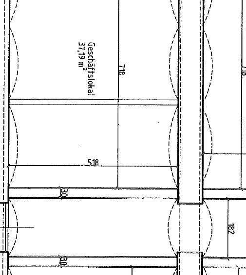

Diskutiere Bitte um Hilfe beim Bauplan-Lesen- im Bauen mit Architekten Forum im Bereich Architektur; Liebe Alle, ich habe einen Bauplan mit bombierten, gestrichelten Linien- was bedeuten diese? Es ist ein Erdgeschoß, vielleicht hilft diese Info....
    Wäre euch sehr dankbar, wenn ihr mir hiermit weiterhelfen könntet!

    wie sieht da die Decke aus?

    Das wird die Symboldarstellung für Kappendecken im Grundriss sein. Entweder für die Decke über dem Raum oder für die Decke darunter - je nachdem ob ein Statiker oder ein Architekt den Plan gezeichnet hat.

    Es sind tatsächlich gewölbte Decken, ich habe da keinen Zusammenhang hergestellt.... vielen herzlichen Dank euch!!!
