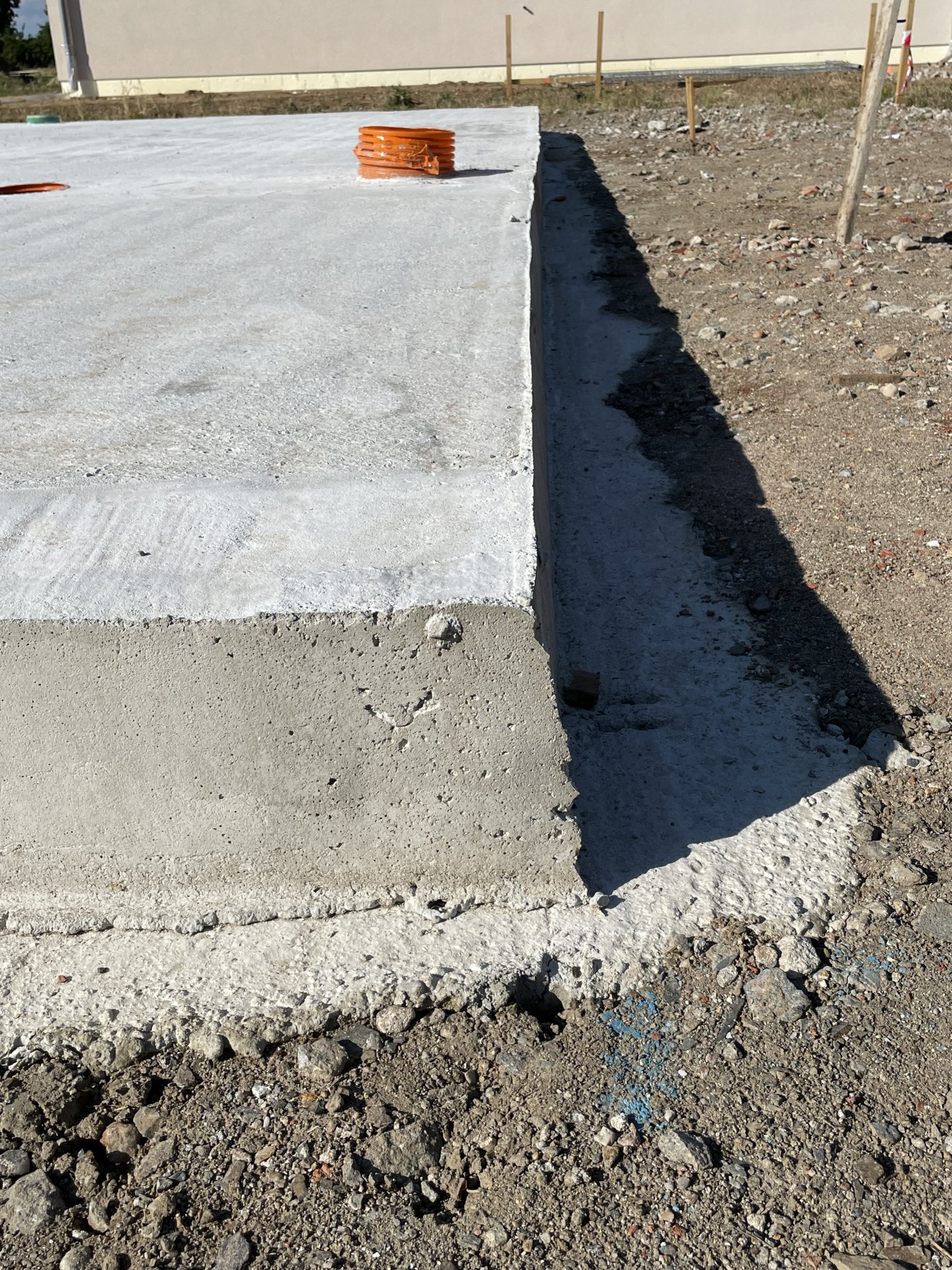

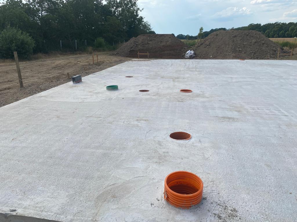

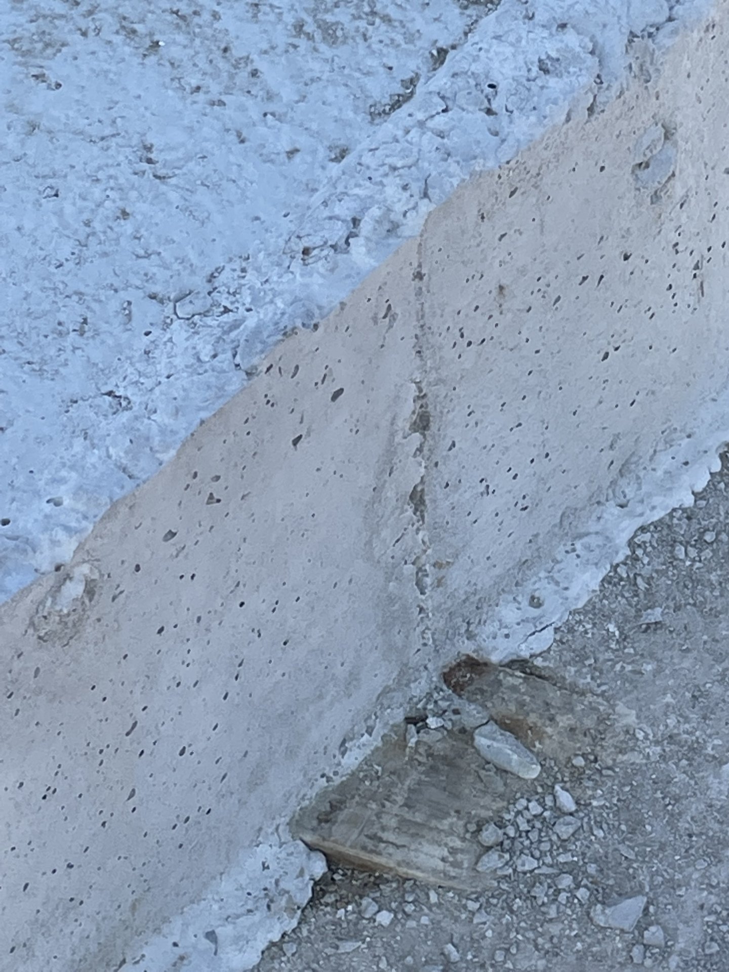

    Liebe Mitglieder,

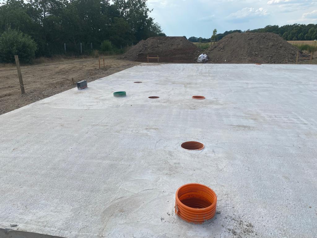

    am 24.06.22 wurde unsere Bodenplatte gegossen (bei ca. 35 Grad Außentemperatur:mauer)
    Alles in Allem hat es einen Vormittag gedauert, Eisen verlegen + Beton.
    Zur Krönung des Tages wurde keine Fundamenterdung verlegt, da gab es wohl Kommunikationsprobleme zwischen unserem Bauträger und der ausführenden Firma. :cryEs soll nun stattdessen eine Ringerdung um das Haus verlegt werden..
    Auch die laut Bauvertrag geregelte Verlegung der Noppensperrbahn fehlt. Es wurde irgendein Flies verlegt. Sei wohl i.O.

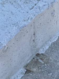

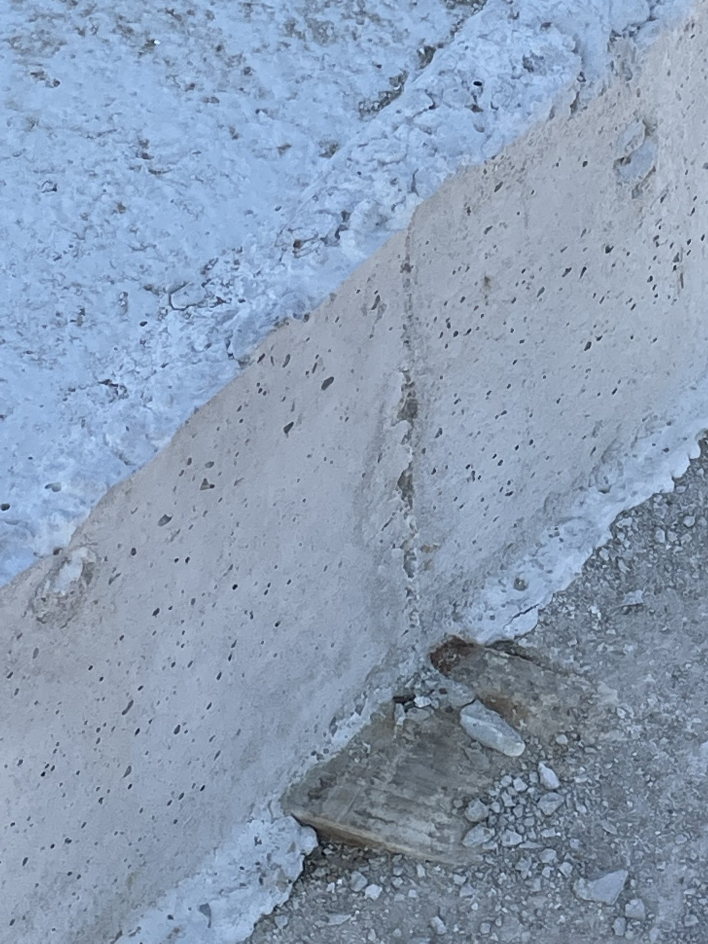

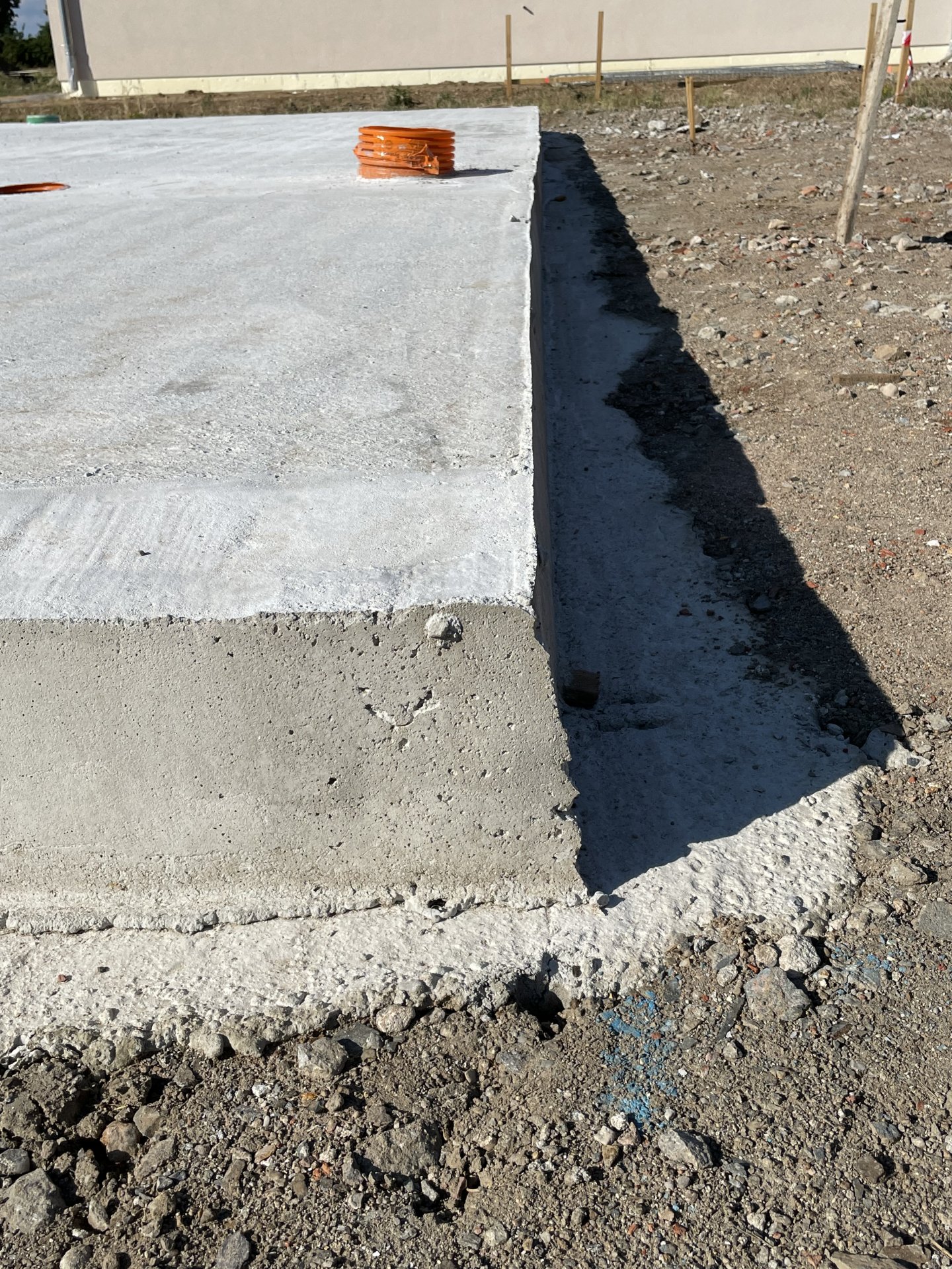

    Nun ja... am Montag dann die Ausschalung. Mit Erschrecken haben wir festgestellt, dass sich Holzstücke von der Einschalung in der Platte befinden. (will die Firma nun entfernen und verfüllen)

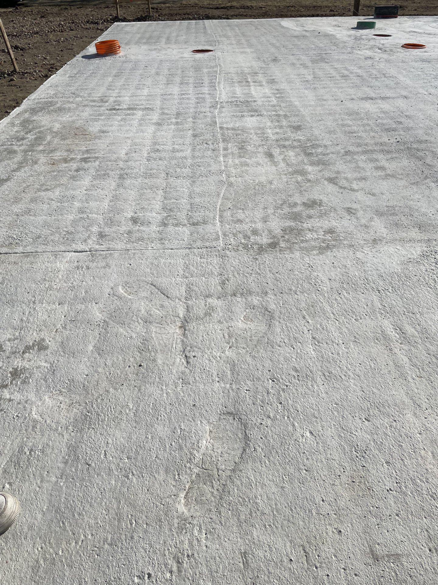

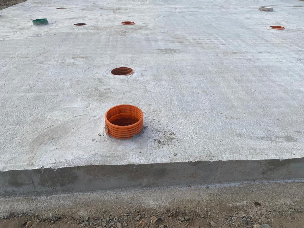

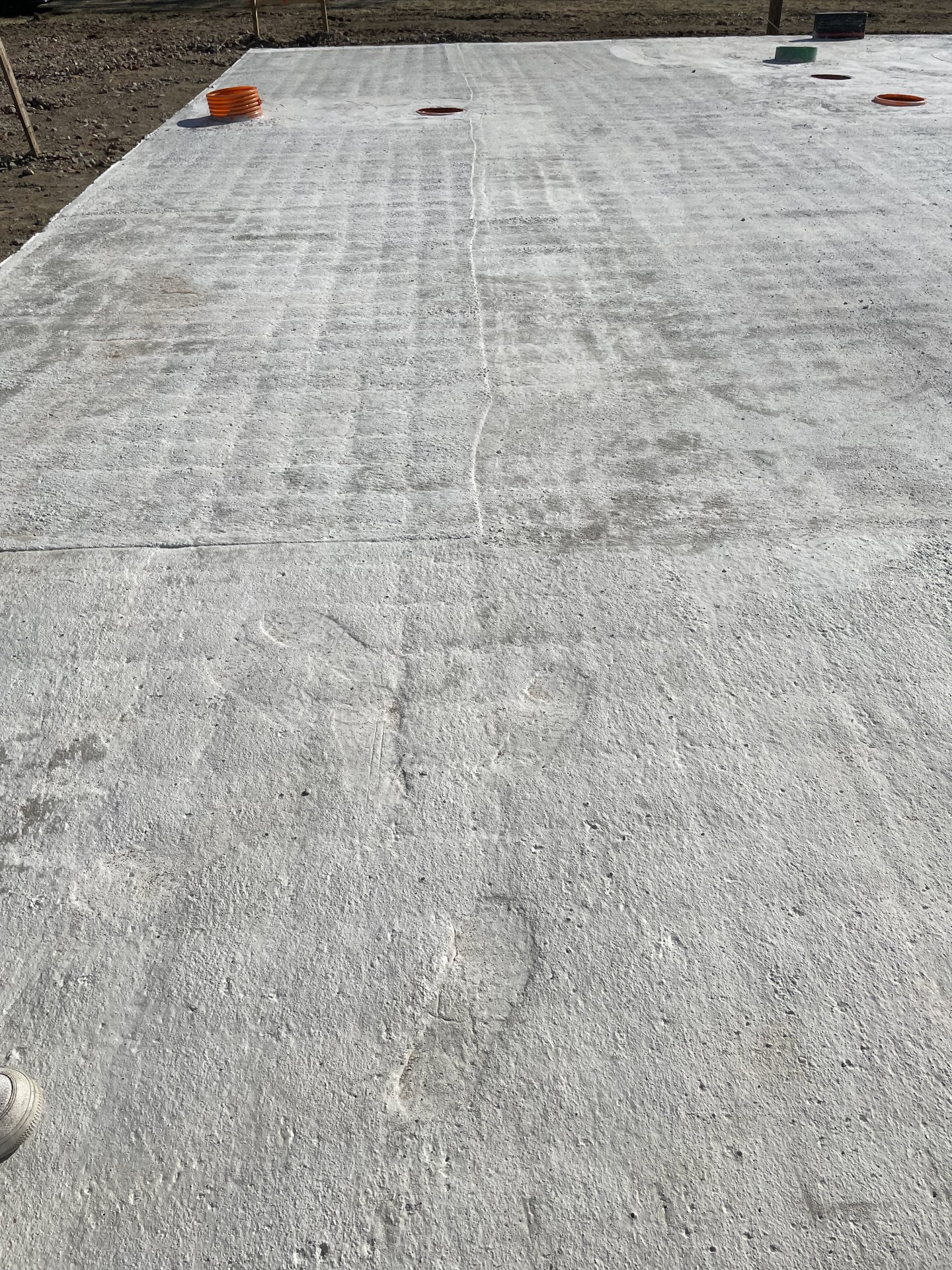

    Zudem und das bereitet uns am Meisten Sorge, bildet sich auf der Bodenplatte ein Muster des Eisens durch.
    Laut Bauleiter seien das Toleranzen, kommt wohl manchmal vor.

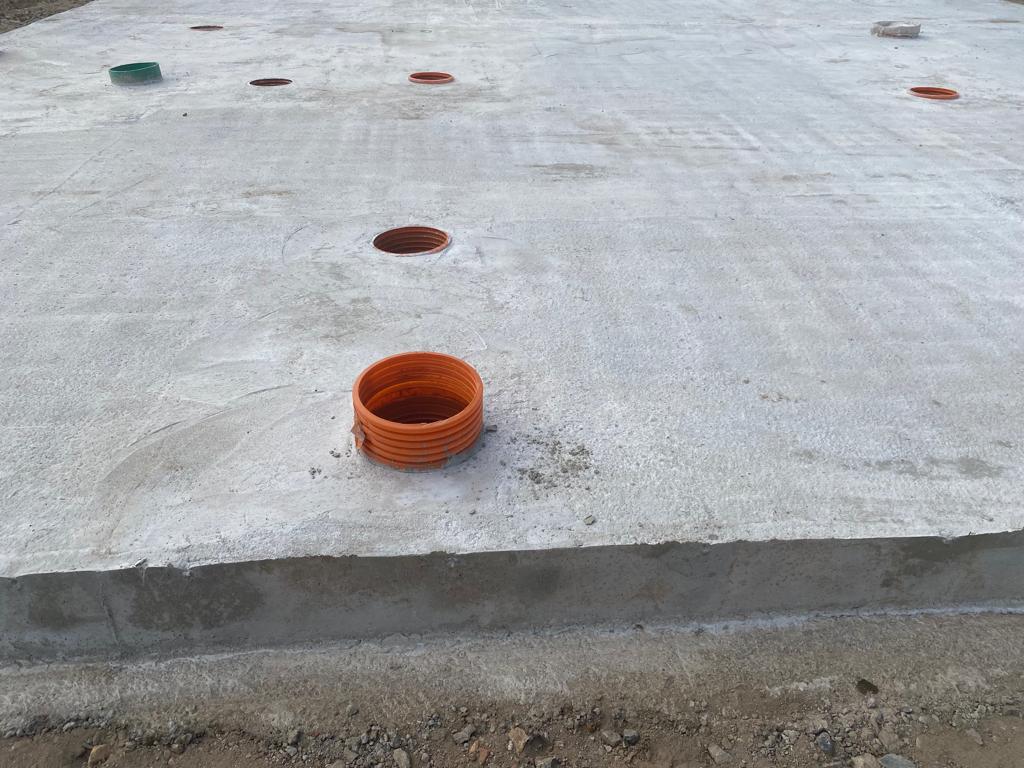

    Auch ist die Bodenplatte hier und da nicht ganz gerade..natürlich auch Toleranzen.
    Kann uns hier vielleicht irgendjemand helfen, der Ahnung von Bodenplatten hat?
    Sehen wir es zu eng oder handelt es sich hier um klassischen Baupfusch??
    Wir sind kurz davor einen Anwalt und Sachverständigen einzuschalten, da bereits nächste Woche gemauert werden soll
    Bitte um Hilfe! Vielen Dank:bef1004:

    OK. Alarmglocken sind an.
    Je nach Art der Fundamente ist das evtl. ganz böser Pfusch, aber man weiß es einfach nicht, Du beschreibst es zu laienhaft…
    Vielleicht ist es OK, vielleicht auch nicht, man weiß einfach nicht was „irgendein Flies“ ist…
    Die Betondeckung würde mich interessieren, ich wäre da nicht sehr zimperlich und würde 2-3 Löchlein rein machen. WU-Beton ist das ja eh nicht, von daher sind die Löchlein wohl unschädlich.
    Und dann wurde da entweder nicht oder sehr schlecht gerüttelt, das sieht man schon an den vielen Blasen am Plattenrand. Das könnte auch der Grund für die Abzeichnung der Bewehrung sein, muß aber nicht, man weiß es einfach nicht.
    Banküberfälle kommen auch manchmal vor. Und jetzt?
    Die zulässigen Toleranzen stehen in der DIN 18202. was „hier und da nicht ganz gerade“ bedeutet weiß ich nicht…
    Man kann es dir so nicht sagen, das kann eine mindere Spnde oder vollkommener Totalpfusch sein. Deine Beschreibung gibt da zu wenig her…

    zum Fundament: es sind keine Streifenfundamente. Es ist eine tragende WU-Bodenplatte, Höhe 25cm mit umlaufender Frostschürze
    leider wissen wir zu dem Flies auch nicht
    mehr. Nur anhand der Bilder. Der Bauleiter sprach davon, dass statt der Noppensperrbahn ein Flies verwendet wurde.
    es lässt sich schwer beschreiben. Man sieht einfach mit dem bloßen Auge, dass die Längen und Ecken nicht Kerzengrade sind.
    welche Beschreibungen würden fehlen? :Baumurks

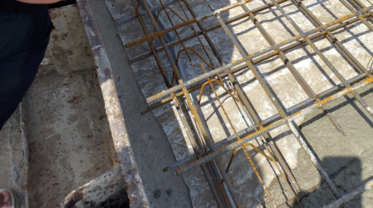

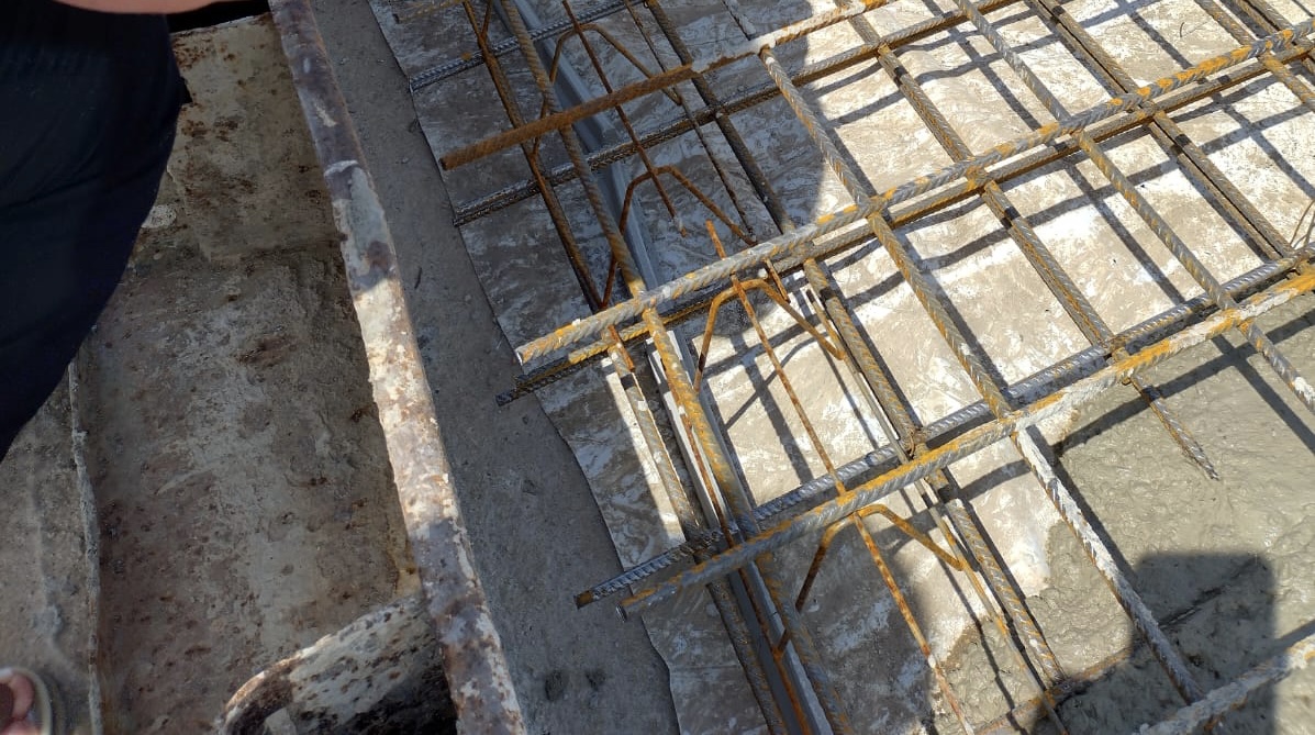

    Das Foto mit der sichtbaren Stahlbewehrung macht einen recht beruhigenden Eindruck :28:. Für ne Fundamentplatte (die ja überall aufliegt) sieht das nach kräftiger Bewehrung aus: Anscheinend zwei Stahllagen, Abstandhalter, satte Stahlstärke.
    Das auf der Betonplatte sichtbare Muster der Stahlmatten könnte daran liegen, dass die Oberbewehrung etwas weit an der Oberfläche liegt, so dass beim Verdichten das Muster entstanden ist. Da es aber anscheinend zwei Stahllagen sind, würde ich mir deswegen keine Gedanken machen.
    Luftporen im Beton: Ja, eventuell bisschen zu kurz verdichtet; aber die Fundamentplatte ist ja nicht - wie ne Brücke - der nassen Witterung ausgesetzt. Die Gefahr, dass Wasser durch die Poren bis zu den Stählen vordringt, ist hier kaum gegeben. Für die statische Festigkeit des Betons haben die paar Pörchen sowieso keine Bedeutung. Ihr baut ja kein 10-stöckiges Hochhaus drauf!
    Holzspreißel seitlich im Beton: Mehr als fingerdicke Abrücke können von der Holz-Verschalung ja nicht zurückgeblieben sein: Könnt ihr vergessen, null Problemo!
    "Vlies" unter dem Fundament: In erster Linie gehts darum, dass keine Feuchtigkeit ins Fundament hochsteigt. Lasst euch doch ein Muster von dem verlegten "Vlies" geben.
    Aber: Wir wohnen schon 30 Jahre im Haus, die Fundamentplatte liegt ohne was dazwischen auf dem Schotter und der Keller ist von unten trocken.
    Also, freut euch über den Fortgang eures Baus, Perfektion gibts nirgends, das scheint aber alles im Rahmen der üblichen "Toleranz" zu sein :28:. -- Aber ich bin, wie gesagt, kein Baufachmann und meine "Expertise" ist nicht rechtlich bindend ;).

    Unabhängig davon, ob die gezeigte Bopla Pfusch ist - das kann der vom Bauherren beauftragte Bauleiter für die Objektüberwachung, der sicherlich bei der Betonage anwesend war, besser beurteilen - ist die Aussage

    Das eine Foto zeigt ja das unten Abstandhalter eingebaut wurden. Oben ist soll 5 cm Betondeckung. Es gibt Messgeräte um die Lage der Betoneisen zu messen (das tut schon mal ein Gliedermaßstab vor dem betonieren danach wird es etwas komplizierter).
    Auf das Glätten der Bodenplatte wurde wohl gänzlich verzichtet. Sonst wuerde man ja so seltsame Muster nicht sehen.
    Gab es denn eine fachgerechte Nachbehandlung?
    Als Bauleiter sollte man das auch vor dem betonieren abnehmen und die Lage der Bewehrung prüfen. Was hat Dein Bauleiter gemacht?

    Bei den großmaschigen Matten kann ich mir beim besten Willen nicht vorstellen, dass das ein WU-Bauteil sein soll.
    Dass sich die Eisen oben abzeichnen ist ein Zeichen dafür, dass die Nachbehandlung bei den sommerlichen Temperaturen mangelhaft war.
    Ich würde erstmal die Schlämpe runterkärchern und dann die Risse messen.
    Alles über 0,2mm ist ein Mangel.
    Das Vlies ist vollkommen Wurscht, das hatte nur die Funktion der Sauberkeitsschicht, dafür war es ja gut.

    Was willst Du mit einem Anwalt, engagiere lieber eine eigenen unabhängige Bauleiter.

    EFH wie war das mit max Rissbreite ...Herr Fibi ( WU aussen vor ) , was hier aber bei 25er und der Bewehrung eher etwas in Frage grundsätzlich Stelle ...Mauerkragen?
    Aber ansonsten wie Fibi erstmal richtig säubern und dann schauen..und mal in Statik schauen was an Bewehrung und Rissbreite vorgegebenen war..

    Vielen Dank für deine Antwort. das hat uns erstmal ein wenig beruhigt. Leider warten wir noch immer auf eine Stellungnahme unserer Firma. Bauleiter und Oberbauleiter waren gestern vor Ort, jedoch ohne eine Lösung parat zu haben. Sie möchten den Sachverhalt nochmal genau prüfen.:lock

    Bisher gibt es keine fachgerechte Nachbehandlung, leider. Der Sachverhalt wird von unserer Firma noch geprüft. Für uns ist auch die Hauptfrage, ob es unschädlich ist, wenn man die Holzkeile in der Bodenplatte, welche umlaufend leider mit eingegossen wurden, entfernt und mit Quellmörtel auffüllt. Das war nämlich die erste Idee der Firma...
    Was unser Bauleiter bisher gemacht hat fragen wir uns auch. Vor Ort war er jedenfalls nicht, als die Platte gebaut wurde. Darauf angesprochen gab es keine Reaktion. Er ist jetzt bockig...
