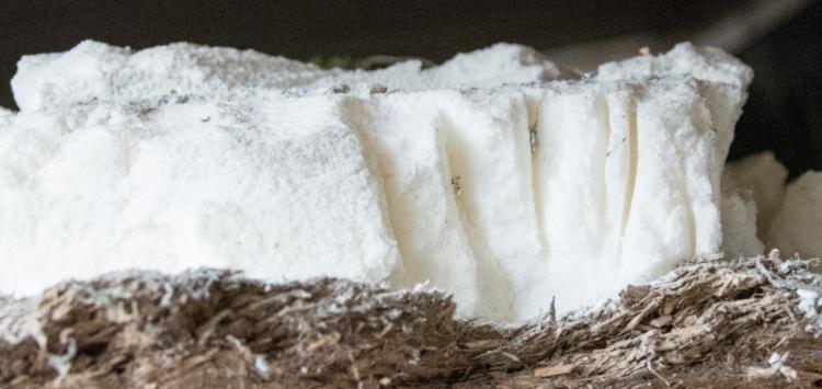

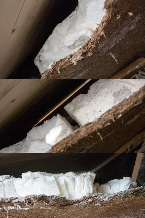

    Ist Asbest im Spiel? Das Haus wurde 1950 gebaut (DDR). Kann auch später eingebaut worden sein.
    Feuerzeug gegen gehalten: zieht sich zurück und wird schwarz
    Stück ins Feuer geworfen: es bleibt ein kleiner schwarzer Rest.
    Wenn man das Zeug berührt, fällt Pulver zu Boden, als wenn es schneit.
    Kaum Festigkeit, lässt sich ganz leicht zusammen drücken.
    Weiß wie Styropor.
    Was kann das sein?

    Asbest wird es kaum sein, weil das nicht brennbar, nicht weiß ist und auch nicht im Feuer schwarz wird. Brennbarkeit deutet auf Kunst(harz)schaum, jedenfalls auf organisches Material hin. Weiter weiß ich aber auch nicht, habe sowas noch nie gesehen.

    Meiner Meinung nach Styropor, aber 50-er Jahre DDR oder später. I don't know!
    Scheint eine Kombiplatte aus Span und Styropor zu sein, somit definitiv später als 1950.
    Asbest eher unwahrscheinlich.

    So in ungefähr sah es in einem Haus von einem bekannten aus und da war es Harnstoff-Formaldehyd-Schaum. Hat es den typischen formaldehyd Geruch den man von den DDR schrankwanden kennt?

    Ja an Analyse habe ich schon gedacht.
    Wollte vorher hier mal nachfragen.
    Ob aufkaschiert lässt sich schwer erkennen. Würde sagen nein, weil der Stoß des weißen Zeugs nix mit der Spanplatte zu tun hat. (siehe Fotos oben)
    Eigentümer bin ich seit 1 Jahr. Zuvor gehörte es 27 Jahre meinen verstorbenen Eltern.
    Ausgeschlossen ist es nicht, dass mein Vater als Möbeltischler und Spanplattenliebhaber später dabei war.
    Von unten ist altes verputztes Rohrzeugs.
    Gab es denn damals weiße Platten, die z.B. durch Ausdünstungen über viele Jahre fast zu Pulver wurden?

    Vom Aussehen her und der Beschreibung passt es zu den Dämmschäumen auf Formaldeydbasis. Diese Schäume werden eigentlich zur nachträglichen Kerndämmung von Mauerwerk verwendet, viele Betriebe aber schämen auch im Dachbereich damit.

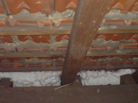

    Wie ich bereits sagte: Vergiss Asbest! - Wenn Du Asbest suchst, dann nicht in diesem Schaum!
    Die Einschätzung von BenLuc und Flocke geht eindeutig in die richtige Richtung! Genaueres kann ich Dir anhand von Fotos aber auch nicht sagen! Dann wäre eine Analyse schon besser! Wenn diese Befundstelle in ein Schadstoffkataster aufnehmen müsste, dann würde ich definitiv eine Analyse machen lassen...
    PS: Ich gebe Dir Recht, dass eine Filterklasse M Asbest nicht in vollem Umfang greifen kann, aber dort ist auch nicht umsonst Klasse H vorgeschrieben! Da es sich bei Harnstoff-Formaldehydharz-Ortschaum / UF-Schaum primär um die Gasphasen dreht welche problematisch sind, so wird Dir keine Filterklasse eines Saugers weiterhelfen können...
    Das BfR vergibt für aktuelle Schäume die Emissionsklassen ES1 bis ES3. Verwendung nach ETB-Richtlinie "UF-Ortschaum". Auch heute wird dieses Material noch als Kerndämmung verwendet und sorgt nach wie vor regelmäßig für Probleme: http://www.enbausa.de/daemmung-fassade/aktuelles/artikel/formaldehyd-baugenossenschaft-entfernt-daemmung-3480.html
    @Friedl: Farbe kommt mit schneeweiß gut hin!!! - Danke übrigens noch für das Hilfsangebot, aber meine Frau war trotzdem zufrieden!
    Foto von UF-Schaum im Dachbereich wie von Flocke erwähnt (U=Urea=Harnstoff / F=Formaldehyd):

    Also diese Schäume gab/gibt??? es auch als Plattenware.
    Da ich diese aber nicht aus eigener Erfahrung kenne und Ihr sagt, dass schneeweiß hinkommt, dann wird es wohl so sein.:winken

    @Friedl: Meine Anmerkung bezog sich nur auf die Farbe, aber eine glatte Oberseite sehe ich auch nicht! - Keine Ahnung was es in der DDR so alles gab! Aber Dein Tipp einen entsprechenden Fachmann der "alten" Schule zu befragen wurde sicherlich berücksichtigt...

    Habe ich schon verstanden. Kann auch Ortschaum sein, aber dann aufgespritzt und nicht gefüllt. Wie man das vom Arbeitsablauf gemacht hat???????

    Hier noch eine Info zu dem Zeugs:
    In Wasser zwischen den Fingern zerrieben bleibt davon nichts übrig.
    Scheint vollständig in Wasser löslich zu sein.
