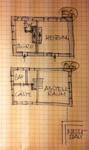

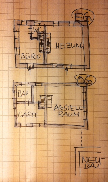

    Nochmal Frage. In den Stall kommen nur ein Büro und ein Gästezimmer? (mit WC/Dusche oder ohne) Die Räume liegen gleich nebeneinander? Wie groß sind die beiden Räume?
  13. qwertzuio
    qwertzuio
    15. April 2014
    208
    Archäologe
    Frankenblick
    Das Haus ist langrechteckig mit einem Untergeschoss und einem Satteldach auf niedrigem Kniestock. Ein Drittel des Hauses ist durch eine Ziegelmauer (EG) bzw. eine Holzständermauer (OG) abgetrennt und darf als Wohnraum genutzt werden. Das Büro mit WC soll im Erdgeschoss des Wohnteils entstehen und das Gästezimmer mit WC/Dusche im Dachgeschoss. Der Wohnbereich erhält einen neuen Beton/Estrichboden und ist/wird für einen Altbau recht gut gedämmt. (Das Fachwerk war auch ohne Heizung und neue Fester immer frostsicher.) Das Haus hat ca 8,5x12,5 m, somit ergibt sich für den Wohnraum eine Grundfläche von 5,0x7,5 und für den Nutzraum von 6,0x7,5 m.
    Ich habe mir nun überlegt, dass ich im Büro/Bibliothek eine Fußbodenheizung verlegen lasse, da ich dort täglich sitzen werde. (Für mich als Geisteswissenschaftler ist das quasi der Hobbyraum. ;)) Im Gästezimmer werde ich die Fußbodenheizung auf das Bad beschränken, da dort auch ein Wasseranschluss ist. Die übrige Wohnung werde ich vielleicht mit Elektroheizungen ausstatten, da dort nur zwei-/dreimal im Jahr jemand schlafen wird und so nicht die Gefahr eines Frostschadens besteht.
    Hab mal ne kleine Schmiererei mit dem Handy abfotografiert.

    Eine gute Überlegung. Wenn die Räume sowieso nur alle Schaltjahre genutzt werden.....wie sieht dann die Nutzung "pro Besuch" aus? Nur für eine Nacht? oder mehrere Wochen?
    Wenn Du sowieso im Badezimmer eine FBH verlegen möchtest, dann ist es kaum Aufwand auch das eigentliche Gästezimmer mit einer FBH auszustatten. Für´s schnelle Aufheizen dann noch zusätzlich einen el. Heizkörper vorsehen. Der Abstellraum, wie soll dieser genutzt werden (was wird gelagert), wird vermutlich durch den darunter liegenden Heizraum mit temperiert. Je nach Anforderungen könnte man dann auch einen einfachen E-Heizkörper vorsehen der sicherstellt, dass der Raum frostfrei bleibt. Vermutlich wird dieser Heizkörper nie in Betrieb sein.
