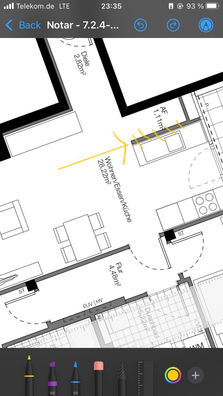

    Hallo Forum
    Deutsch ist nicht mein erste Sprache deshalb entschuldigen bei Schreibfehlern.
    Ich habe eine Eigentumswohnung gekauft - Grundriss ist nicht optimal - Wohnung wurde in eine der großen Metropole gekauft d.h. rede ich hier von einen kleinen Standardhaus mit Wohnküche.
    Wie kann ich am besten die Wohnzimmer von der kleiner Küche abtrennen? Siehe Grundriss in aufgehängtes Bild.
    Küche ist abgetrennt von Abstellflach mit eine Trockenwand. ( 2 m lang) Wohnzimmer 28 q.m groß oder klein!
    Ich überlege Raumhoch, satiniertes Glas schiebe tür - also, Schiebetür in die Mitte (ca. 1m) und auf die 2 seiten fixglas elemente (je. 70 Cm) . Die Schiebetür kann gerne ( wenn die Küche nicht mit dem Schiebetür abgeschlossen wird) die Abstellfach auch schließen.
    Wird soetwas für die Küche funktionieren? Wir sind Ausländer die viel kochen d.h. kommt eine Offene Küche für uns nicht in Frage. Auch wegen Tageslicht, kommt eine andere Material für Schiebetür außer Glas nicht in Frage.
    Was für Nachteile können mit Glastrennung entstehen - Kondensation, Schimmel usw?
    Kann man solche Schiebetüren auf die Decke montieren? WhatsApp Image 2022-03-21 at 1.21.43 PM.jpeg

    Viel wichtiger als eine Glastür ist eine funktionierende Küchenabluft!!!
