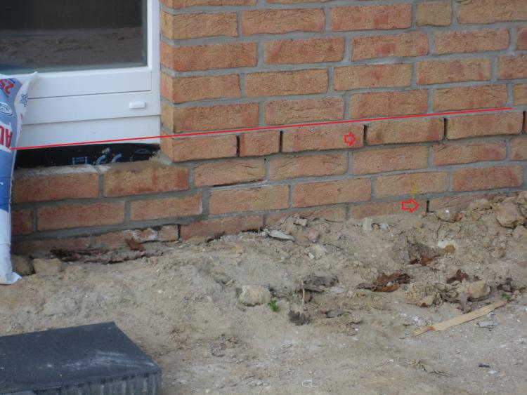

    ich bin gerade dabei unsere Außenanlage zu planen und zu vergeben.
    In einigen Angeboten wurde eine Bitumen-Dickbeschichtung für die Klinker im Bereich der Pflasterung angeboten in anderen nicht.
    Auf Nachfrage erhielt ich natürlich die verschiedensten Antworten von den jeweiligen Bauingenieuren der GALA-Unternehmen.
    Daher möchte ich die Frage hier noch mal stellen. Welchen Zweck erfüllt diese Beschichtung und ist sie notwendig oder optional?

    Danke schon mal für die ersten Antworten. Will mal versuchen noch ein paar mehr Infos dazu zu geben.
    Der Wandaufbau ist wie folgt:
    Innenputz, Hintermauerwerk aus Porenbeton, Kerndämmung, Luftschicht, VMZ
    Im Bereich des Sockels handelt es sich bei der Dämmung um eine Art Schaumstoff (kein Mineralwolle). Kann es sein, dass sich das XPS nennt?
    Es ist nun so, dass die VMZ im Bereich des Sockels mit Oberboden angefüllt werden. Die VMZ kommen also direkt mit Erdreich in Kontakt.
    Ich hoffe, das hilft euch weiter.

    ja, die gibt es - zwei Reihen im unteren Bereich (und weitere oben).
    Die untere Reihe (vermutlich zur Entwässerung) wird durch das Gelände vollständig bedeckt (liegen also im Bereich des Sockels). Die zweite Reihe (vermutlich Entlüftungsöffnungen) ist auf Höhe der Unterkante der Terrassentüren. Diese sind aktuell offen. Da wir aber die Pflasterung höhengleich haben wollen, hat unsere Architektin entweder eine Art Folie mit Noppen (Luftpolster?) oder eine Spritzkante aus Kies vorgeschlagen.
    Wir würden jetzt im Bereich der Wege die Folie nehmen und in en andren Bereichen eine Spritzkante mit Kies anlegen lassen.

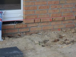

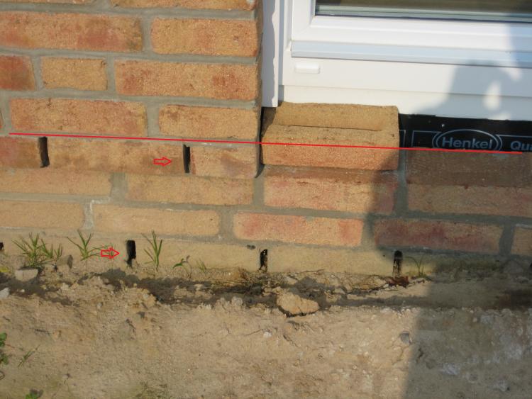

    So, hier sind jetzt ein paar Fotos. Die rote Linie markiert die Oberkante. Diese würde beide Reihen mit den Öffnungen verdecken. Um dies zu verhindern hat unsere Architektin vorgeschlagen um das gesamte Haus einen Kiesstreifen als Spritzschutz zu legen. Da dieser Luftdurchlässig wäre, wäre damit die Entlüftung gewährleistet. Alternativ dazu eine Art Noppenfolie, die ein Mindestmaß an Lüftung gewährleisten soll.
    In die Öffnungen der Fenster sollen Entwässerungsrinnen aus Edelstahl, damit kein Wasser eindringen kann um vom Mauerwerk weggeführt wird.
    Ich hoffe, damit lässt sich etwas anfangen.
    Wo genau die Beschichtung hin soll, habe ich auch nicht genau verstanden.

    Auch die Abdichtung am Türstock ist falsch. Es fehlt eine sichere Verwahrung der KSA gegen Wasserhinterläufigkeit und es würde mich nicht wundern, wenn sie auch mit der Sockel-/Fußpunktabdichtung an der tragenden Mauerwerksschale nicht ordnungsgemäß verbunden ist. Siehe schräger, oberer Zuschnitt am Türstock auf dem oberen Bild.
    War wohl wieder mal ein Planungsfehler des Archis, der sich in einer mangelhaften Ausführung manifestiert hat. Vielleicht aber auch: BH wirft die Planung nach Fertigstellung der Gewerke um, weil er die Türschwele von 15 cm mit Fußheben partout nicht haben will.
    Du solltest einen Sachverständigen hinzuziehen. So gibt das nichts.
    Sehe ich richtig: lehmiger Boden?
    Bahnhof. Für eine verständliche Beschreibung des weiteren Bauablaufs bist Du zuständig!

    frage nach dem lehmboden deshalb, weil bei starkregen mit wind das wasser an diener fassade runterläuft aber am fuss nicht so schnell versickern kann.
    das staut sich hinter dem noppengedöns oder in dem spritzstreifen und läuft in die entlüftungsöffnungen rein.
    mal beim hersteller der vms in den technischen merkblättern nachsehen was der für einen wandaufbau vorschreibt.
    es gibt/gab hersteller die 4 cm luftschicht mit entwässerungsöffnungen forderten.
