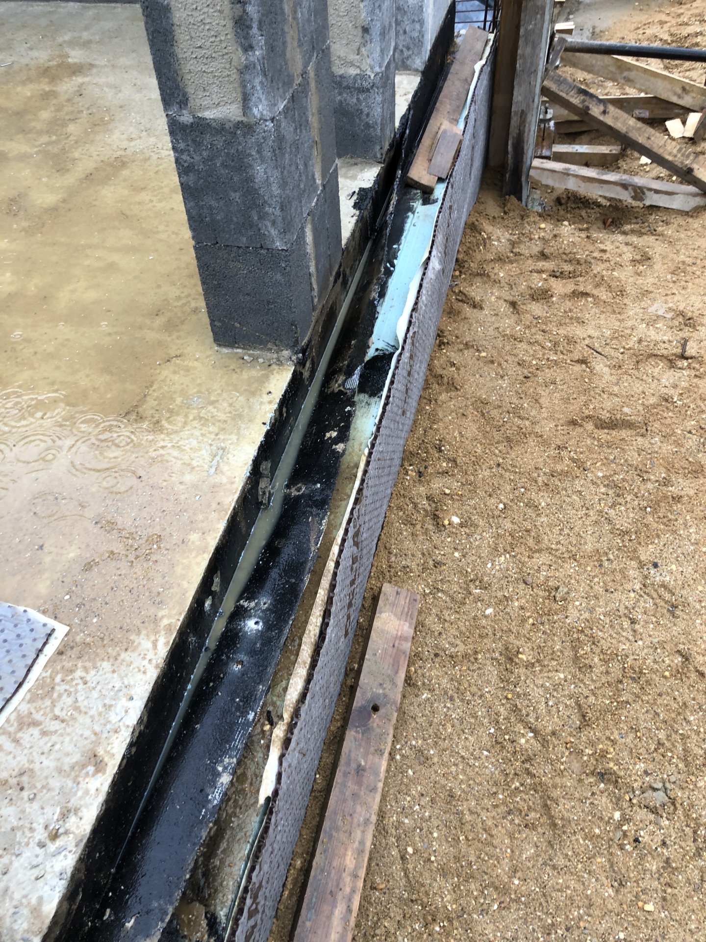

    eigentlich sagt das Bild mehr als 1000 Worte. Bei uns wurde der Arbeitsraum zugemacht, nachdem 2k Bitumen-Dickbeschichtung (zwei Schichten, Lastfall drückendes Sickerwasser), Dämmplatten und Noppenfolie bereits fertig angebracht waren.
    Leider zeigt sich jetzt, wo man auch oberhalb des Kellers direkt ans Haus drankommt, dass mit der Bitumen Abdichtung etwas nicht stimmt. Diese löst sich im oberen Bereich, wo keine Dämmplatten oder Erddruck vorhanden sind, nach schlechtem Wetter vollständig vom Betonuntergrund ab.
    Wir hatten schon den Verdacht, dass bei der Verarbeitung nicht auf äußere Bedingungen (Wetter, Temperatur etc.) geachtet wurde. Jetzt drängen sich zwei Fragen auf:
    1. Zeigt sich hier eindeutig die mangelhafte Verarbeitung und lag es eher am Wetter (zu kalt, regnerisch kurz nach Auftrag) oder an mangelhafter Grundierung?
    2. Was sollen wir jetzt tun bzw. gibt es Ideen, wie man damit jetzt umgehen muss?
    Mit der zweiten Frage meine ich zu aller erst die Maßnahmen, um am Ende eine vernünftige und verlässliche Abdichtung zu haben, aber auch, was man als Bauherr nun tun sollte. Wir bauen mit Architekt in Einzelvergabe, derzeit werkelt der Rohbauer (Hoch- und Tiefbau).
    Ich bitte um positive/konstruktive Antworten, bin bereits nervlich am Ende...

    Sofortige Mängelanzeige je nach Ansprechpartner (= wer überwacht den Bau, wer ist der Ausführende der Abdichtung)
    Grundsätzlich:
    An dieser Stelle hat Bitumen nichts zu suchen.
    Die Abdichtung sollte in der Praxis zuerst besser von einer UV-beständigen Dichtschlämme gewährleistet werden:
    +30 cm über GOK bis -30 cm GOK.
    Dann erst darauf Bitumen bis 10-15cm unterhalb GOK.
    Bitumen mag keine Hinterfeuchtung oder staubige Untergründe und härtet ab ca. 15°C wesentlich langsamer, ab ca. 10°C sehr langsam aus.
    Unterhalb 5°C besteht die Gefahr, daß das Material dann nicht mehr aushärtet.
    Bei Temperaturen unterhalb 4°C (= thermischer Ausdehnungskoeffizient des Wassers kehrt sich um) und natürlich bei Minusgraden besteht die akute Gefahr der Zerstörung der Bitumenschicht.
    Also entweder / und oder
    1. Beton noch zu naß
    2. Zementleim nicht abgeschliffen (hier eher weniger, zeigt sich erst nach Jahren)
    3. Zuviel Staub / Verunreinigung
    4. Keine Kratzspachtelung / Grundierung und somit keine ausreichende Haftung
    5. Taupunktsunterschreitung während des Auftrages
    6. Mangelhafte Durchmischung
    7. Zu hohe Schichtdicke
    8. Relativ zeitnah nach Auftrag Regen.

    Vor allem würde jetzt erstmal von einer komplett mangelhaften Abdichtung ausgehen und probehalber auch aufgraben lassen.

    Noch ist es ein Mangel vor Abnahme, somit liegt die Beweispflicht, dass alles korrekt gebaut wurde beim Auftragnehmer.

    Wenn LPH8 beauftragt ist, dann würde ich mir mal das Bautagebuch vorlegen lassen und ermitteln, welche Wetterverhältnisse an den Tagen der Ausführung herrschten.
    Wenn diese nicht passen, würde ich den Bauleiter mal höflich fragen, warum er die Arbeiten nicht gestoppt hat.
    Dein Bauleiter soll die Mangelanzeige schreiben.
