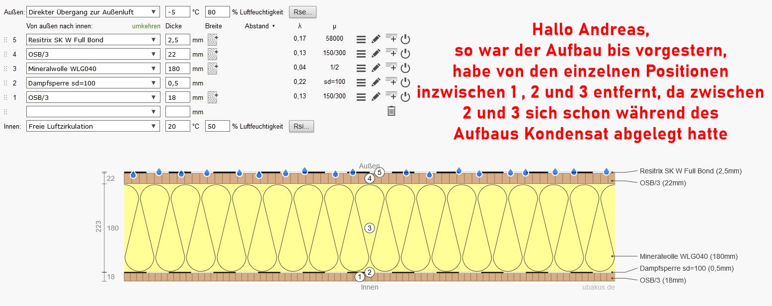

    Hallo Andreas, was meinst du mit: " Nur eine Abdichtung-nicht 2 ???? Hab ich 2 Abdichtungen in meiner Konstruktion?
    Meinst du eventuell mit 2 Abdichtungen 1. die EPDM-Folie aussen und 2. die Dampfbremse innen???
    Außerdem auch dir nochmal danke für die Beantwortung meiner Fragen und das Angebot, anrufen zu können, sehr nett.

    Hallo uweschulli
    deine Angabe
    1. EPDM-Folie (Resitrix SKW Full Bond ) auf OSB-Platte 22 mm geklebt und verschweißt
    2. OSB-Platte 22 mm auf der diese EPDM-Folie aufgeklebt und verschweißt ist
    hörte sich für mich so an, als ob du evt beides also 1 u 2 kombinieren wolltest- daher nur mein Hinweis dazu.
    Du könntest wie gesagt auch Meßstellen für spätere Holzfeuchtemessungen unterseitig der OSB-Platte anbringen-
    dann kannst du immer noch kontrollieren ob sich eine zu hohe Holzfeuchtigkeit zeigt.
    Ansonsten wie beschrieben einfach sorgfältig arbeiten und die beschriebenen Fehlermöglichkeiten ausschließen

    Davchaufbau vor Rückbau.JPG Hallo Andreas
    und vielen Dank noch mal für die Rückmeldung
    Jetzt habe ich endlich verstanden was du meintes,
    oh da habe ich wohl zu ausführlich versucht zu erklären und damit ein Missverständnis erzeug.
    Also ich meinte natürlich,
    dass die oberste Schicht die EPDM-Folie ist und danach eine 22mm OSB Platte kommt
    auf der natürlich die EPDM Folie aufgeklebt und verschweißt ist,
    also das befindet sich jeweils nur einmal also eine EPDM-Folie und eine OSB Platte
    auf jeden Fall war es genauso gemeint.
    Also vielen Dank noch mal für die Rückmeldung
    und schöne Ostern
    P.S. Ich hänge noch mal eine Skizze zur Veranschaulichung an.

    Hallo uweschulli,
    Raumseitig die feuchtevariable Dampfbremse, zB Intello von Proclima mit Sd-Wert 0,25 - >25 m
    und eine möglichst diffusionsoffene Verkleidung, wie zB Gipsfaserplatten, damit die Rückdiffusion nicht behindert wird
    - die aus Dampfbremse und Deckenverkleidung addierten Sd-Werte sind wirksam.
    Dann sollte es funktionieren
    Schöne Ostern

    Teichi, wo sind denn die Gipsfaserplatten diffusionsoffener? Kannst das Mal belegen?
