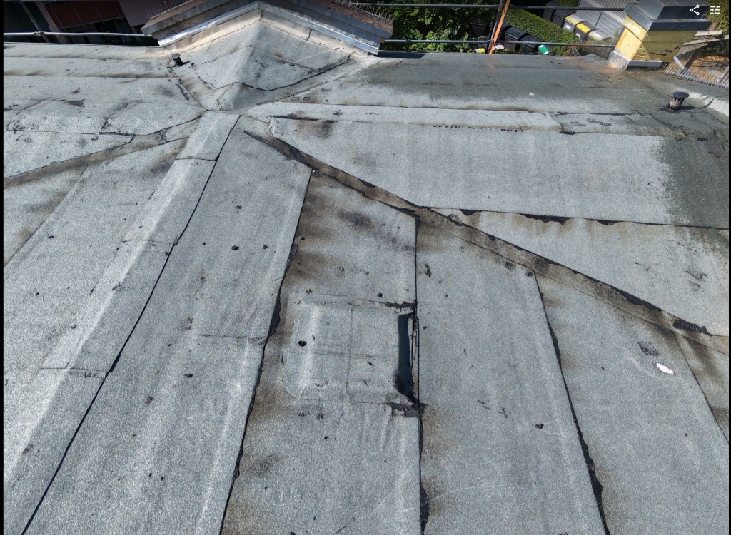

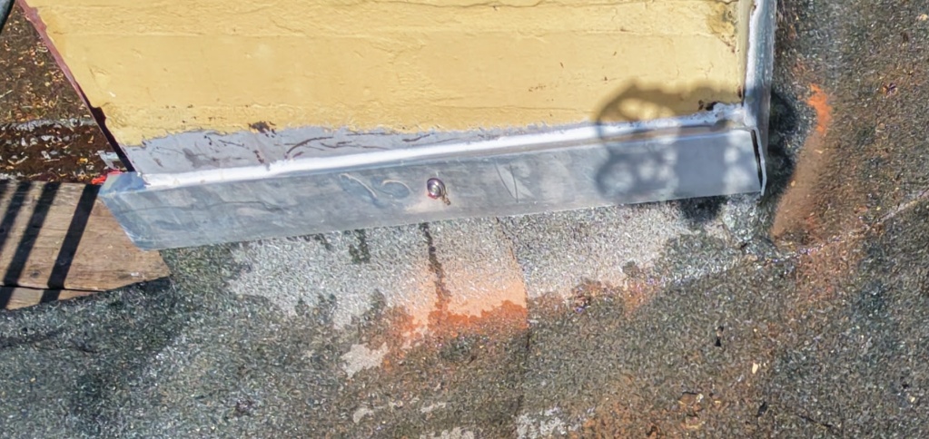

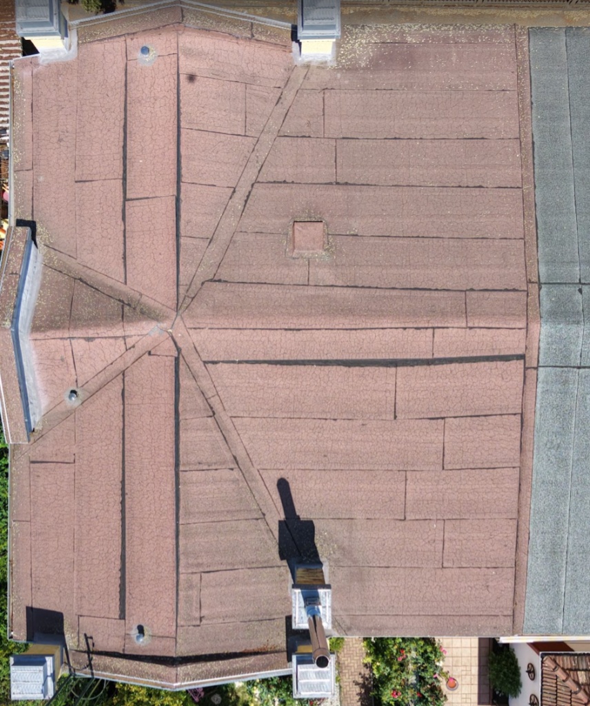

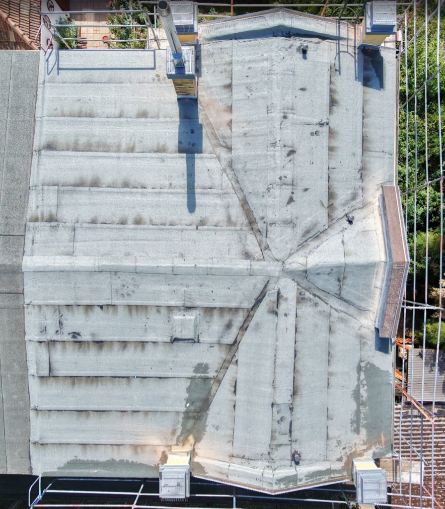

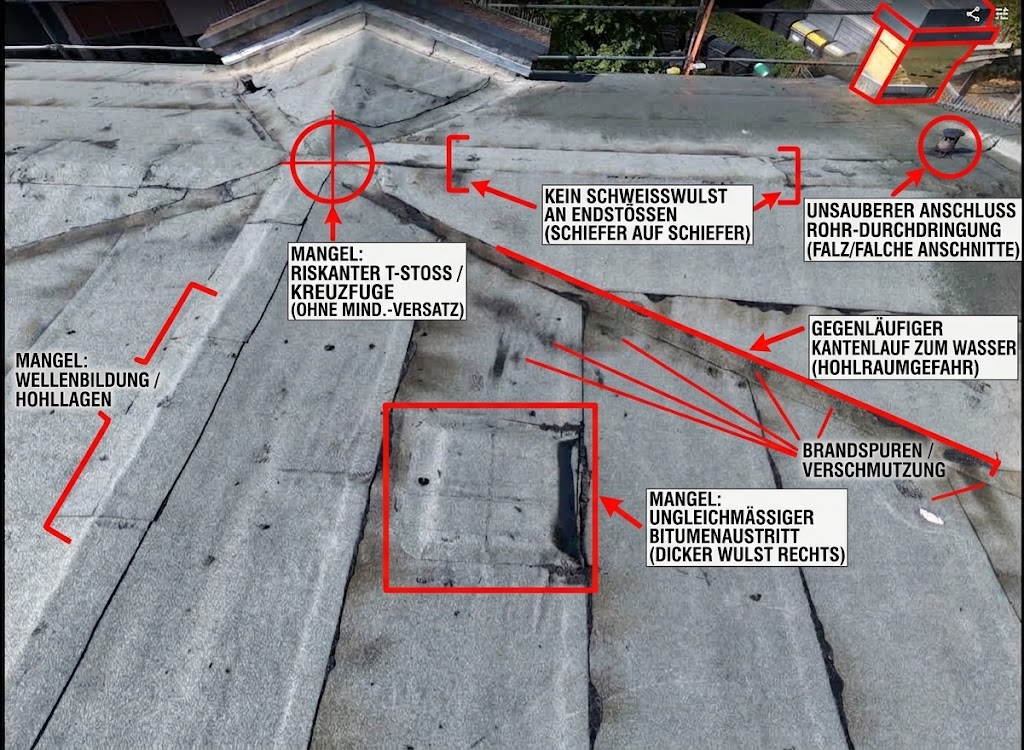

    wir haben unser Bitumendach mit einer neuen Schicht belegen lassen. War schon 25 Jahre alt. Laut KI ist die Ausführung aber mangelhaft. Kann mir da ein Mensch weiterhelfen? Bilder habe ich mal angefügt.
    BG
    Marcus
  2. Fabian Weber
    16.568
    6.611
    Was bemängelt denn Deine KI?
