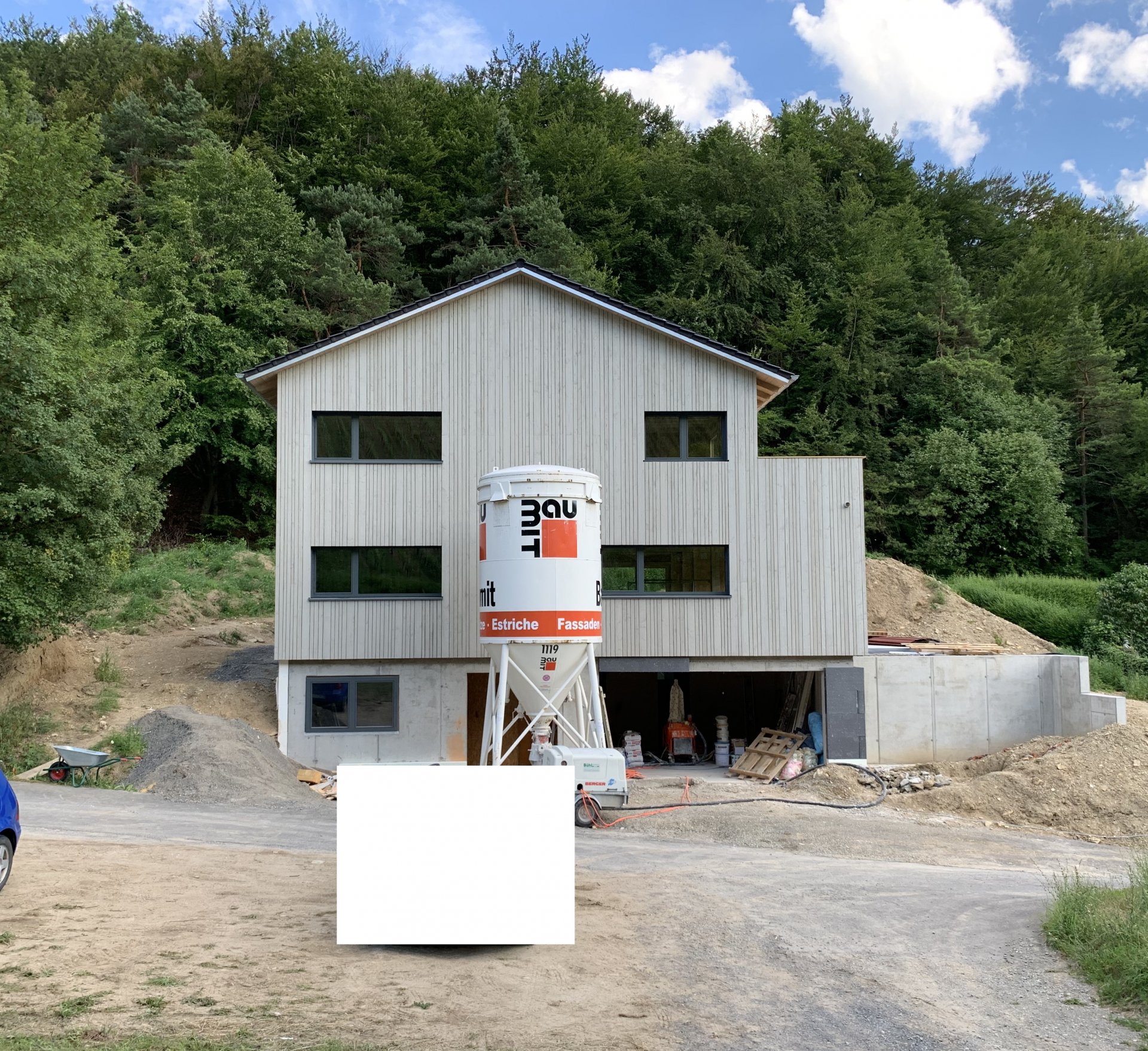

    Wir haben einen Keller, der vorne nicht im Erdreich ist. Hier wird nun verputzt. Die erste Schicht inkl. Gewebeband ist schon drauf und der Verputzer meinte, vor der zweiten Schicht soll ich im Sockel noch mal schön Bitumen rollen. Ist das wirklich nötig? Wenn ja was genau könnt ihr hier empfehlen?
    Hinter der ersten Putzschicht befinden sich 16 cm PUR sowie ein Vollbeton (WU) Keller …
    Wäre das nur um den Putz zu schützen?
    Danke und Gruß
    Jonas

    Der Putzer ist ein Depp. Der Putz muss erst fertig gestellt werden und dann kommt eine Dichtschlämme drauf im Sockel.
    Was sagt denn der Planer?

    Das Bild ist alt.
    Wie gesagt, es ist bereits gedämmt und der Grundputz drauf.
    Es soll bis unten geputzt werden (nicht noch einen extra Sockel). Vermutlich hat er es deswegen so herum vorgeschlagen. Die Farbe wird dem Putz ja beigemischt. Wenn die Schlämme im Nachhinein aufgebracht werden würde, wäre das ja sichtbar …

    Ahhh...
    Champignon-Architektur
    weißes Haus wächst aus schwarzer Erde (ganz ohne Sockel)
    Tja - ohne Gummistiefel gibt's halt nasse Füße wenn die Wiese nass ist - oder?
    Bei alten Häusern sieht man hier und da, dass der alte Sockelputz oder das Sichtmauerwerk im Sockel im erdberührten Bereich früher geteert wurde und dieser Teeranstrich hier und da 5 cm aus der Erde heraus schaut. Sieht bei modernen Häusern sicher nicht gut aus. Statt dieser schwarzen Beschichtung verwendet man heute lieber flexible Dichtschlämme (z.B. sto Flexyl), die ist überstreichbar.
    Wenn Du Bitumen auf den Unterputz schmierst, dann hält darauf der Oberputz nicht. Und wenn du statt dessen mineralische Dichtschlämme auf den Unterputz pinselst und danach Oberputz aufträgst, dann werden sich im Oberputz im Bereich 10-20 cm über Traufstreifen bald feuchtebedingt Wolken bilden, weil der Oberputz dann keinen Feuchteschutz hat und Waser aus dem Traufstreifen hochsaugt und Salzausblühungen auftreten.
    Vielleicht solltest du dir ja mal ein paar Sockeldetails von sto oder anderen WDVS-Herstellern ansehen, wenn du keinen Planer hast, der dir dieses Sachen ordentlich erklärt.

    Danke @BaUT, ich war gestern zu faul zum suchen des Details.
    Kleine Anmerkung für @Jonas88:
    Die Abdichtung auf der Rohbauwand entfällt in Deinem Fall, weil Du ja eine WU-Wand hast.
    Wie hast Du denn die im Hang steckenden Seiten gelöst?

    Hallo und danke für die Anmerkungen und Infos!
    Alles was im Dreck steht wurde mit mit Bitumen eingerollt und dann kamen 20 cm Styropor drauf.
    Ich habe noch einmal mit dem Verputzer geredet und ich hatte es falsch verstanden.
    Er hat mir die Abdichtung so geschildert, wie ihr es auch erwähnt habt.
