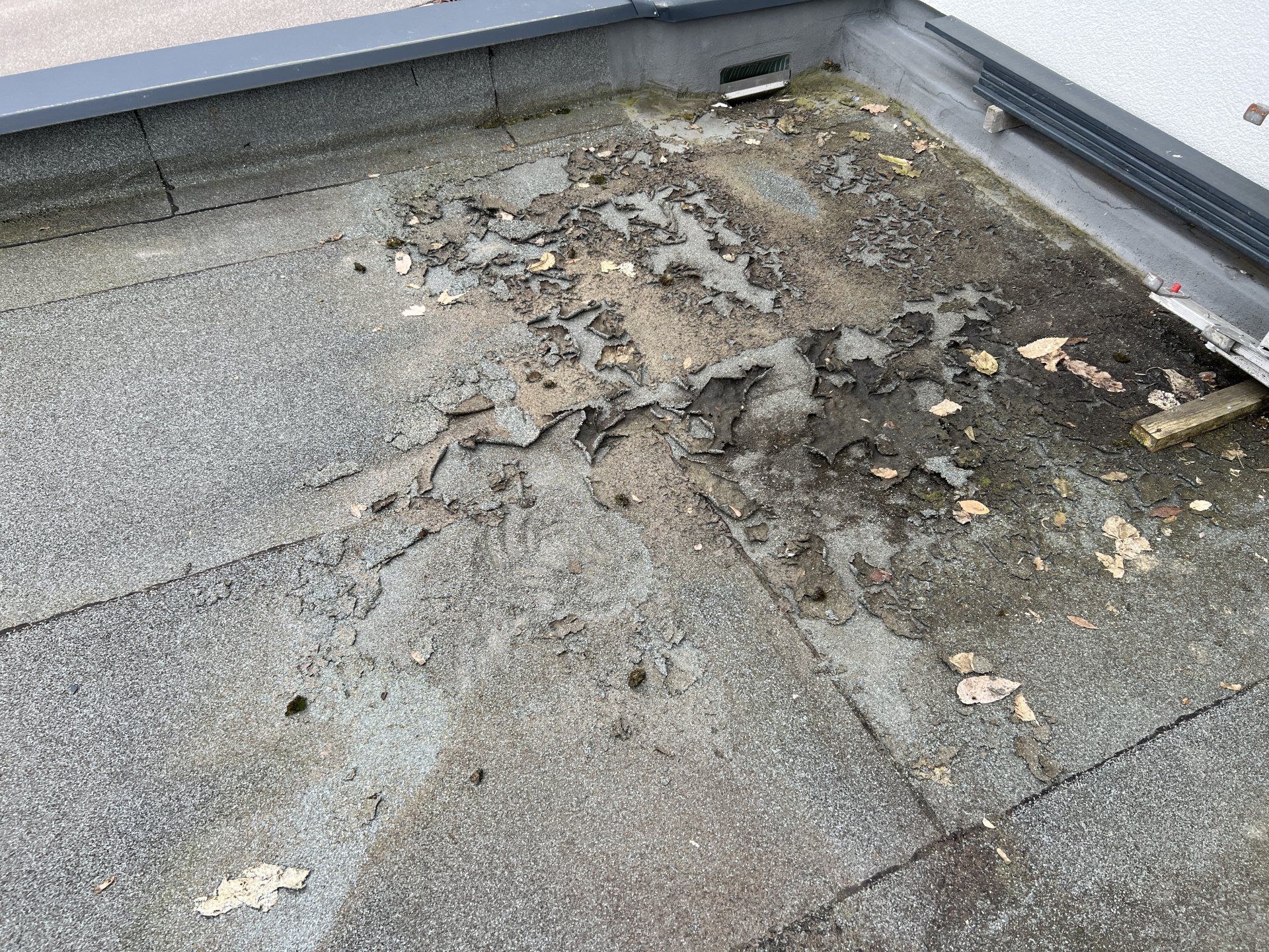

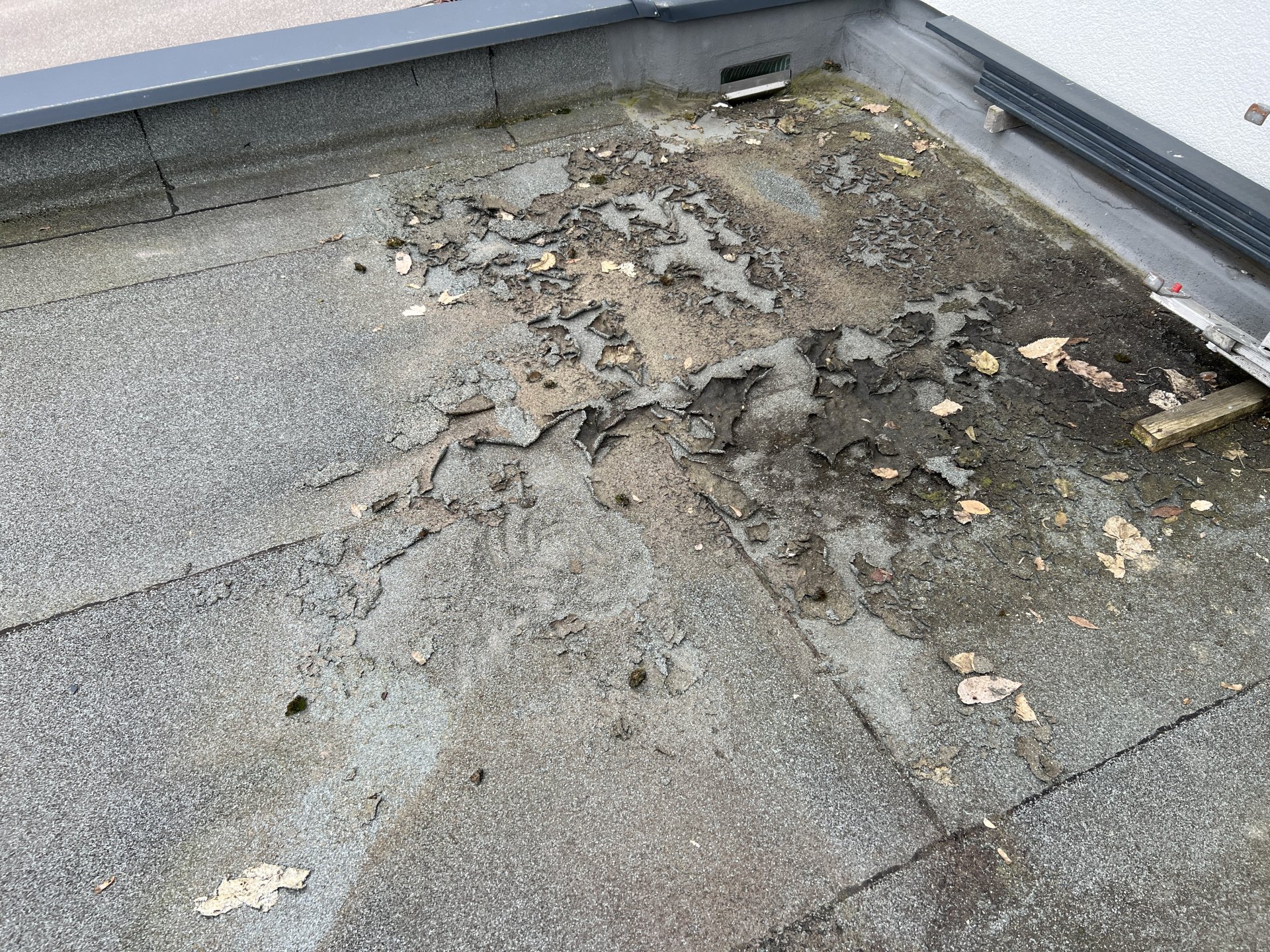

    Hallo in die Runde,
    2018 haben wir unser Garagendach abdichten lassen. Wie auf dem Foto sind Bitumenbahnen drauf gekommen.
    So wie es jetzt aussieht, löst sich die oberste Schicht mit dem Granulat ab/auf. Hab mal mit der Hand drüber gewischt, ist recht viel Granulat.
    Kann das sein? Kann das von dem stehenden Wasser kommen? Kann man dagegen was tun/einfordern, wenn es wirklich die oberste Schicht ist?
    Danke viele Grüße
  2. BaUT
    9.202
    5.768
    Ja - regelmäßig den Attikaablauf reinigen, damit nicht so viel Biomasse auf der Abdichtung stehen bleibt und zum bakteriellen Abbau des Bitumens beiträgt.
    Absanden ist ansonsten "normal"
