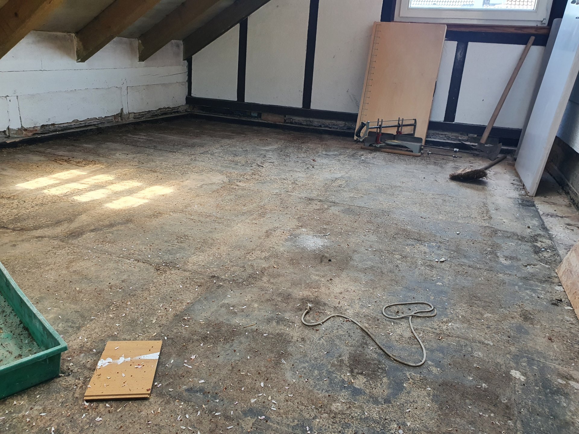

    Wir haben ein bisher ungenutztes Zimmer welches mal eine Dachterrasse war. Wir habe vor dieses zu einem Wohnraum umzubauen.
    Der Bodenaufbau ist folgender:
    - Fertigbalkendecke mit hohlblocksteine
    - aufbeton ca 5-10cm
    - bitumenanstrich
    - kork/bitumendämmung
    - Bitumen abdichten

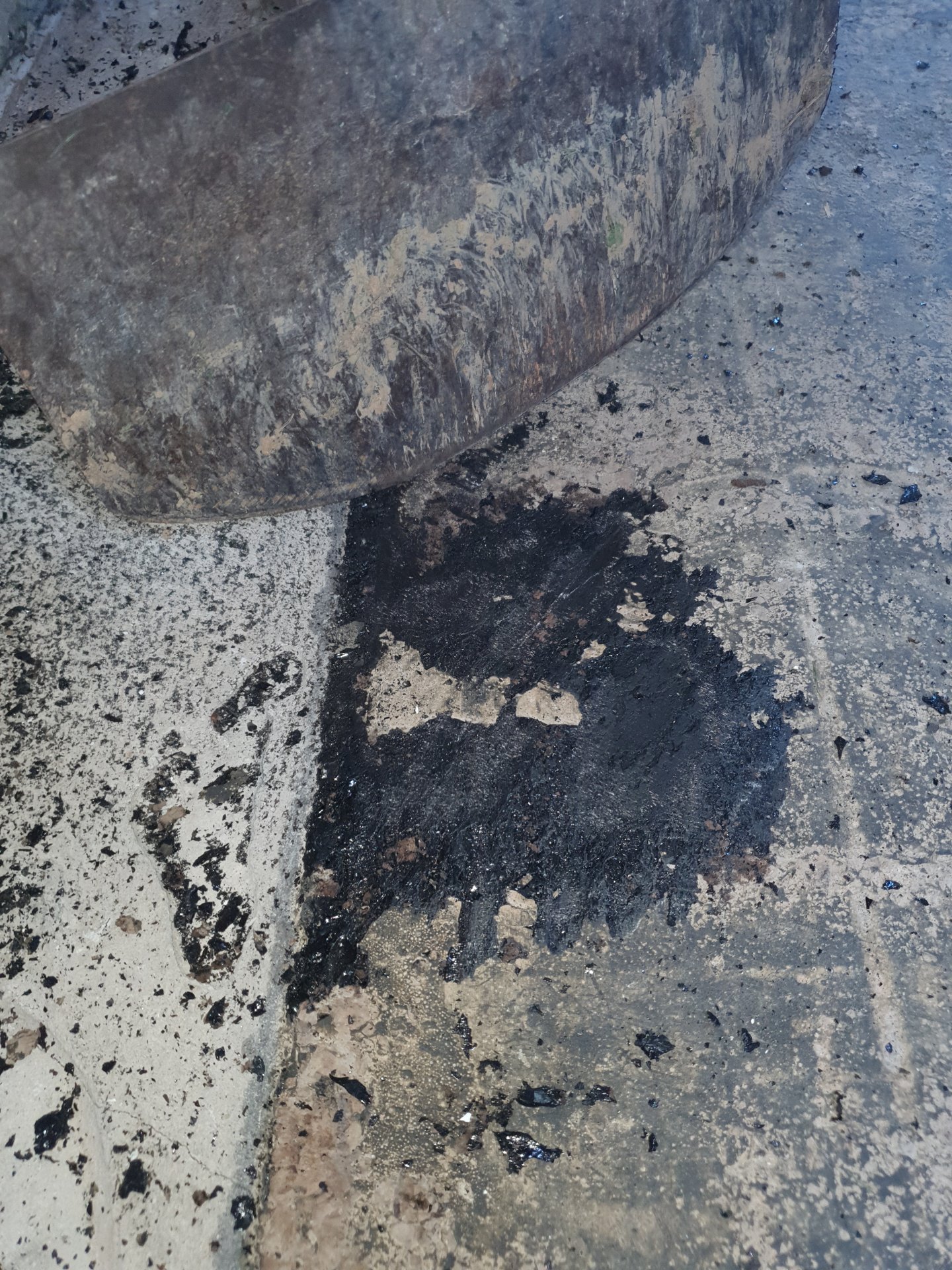

    Es ist alles zurückgebaut bis auf den bitumenanstrich.
    Ich würde nun gerne mit gebundener schüttung das 2% Gefälle ausgleichen. Da aber noch der bitumenkleb auf dem beton haftet wäre meine Frage was ihr empfehlen könnt. Habe es mit einem Schabernack versucht, was jedoch mit sehr großem Aufwand nur sehr schlecht funktioniert.
    schleifen mit einscheibenmaschine vermute ich wird der schleifteller schnell zusetzen.
Bitumen schleifen?
