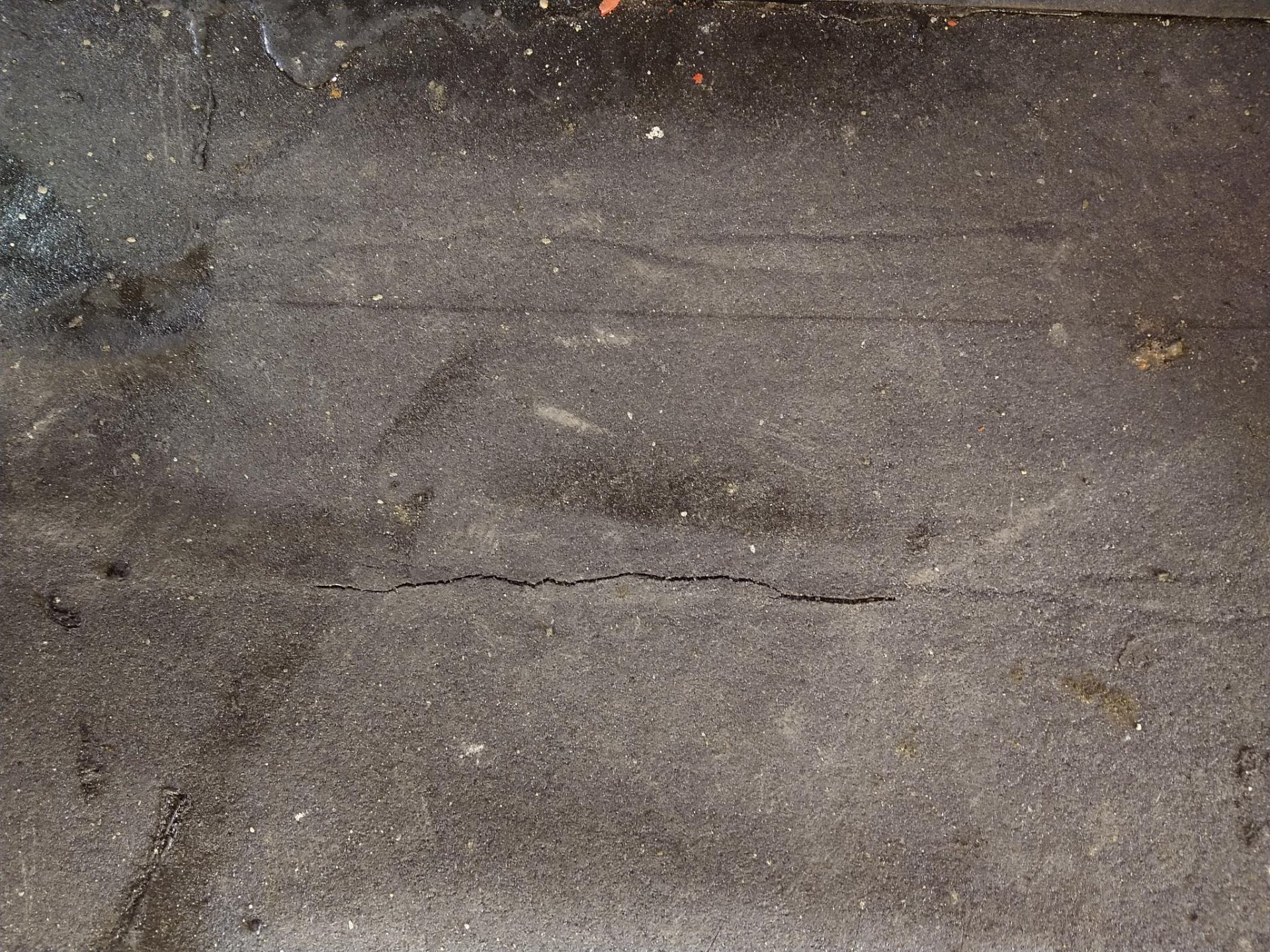

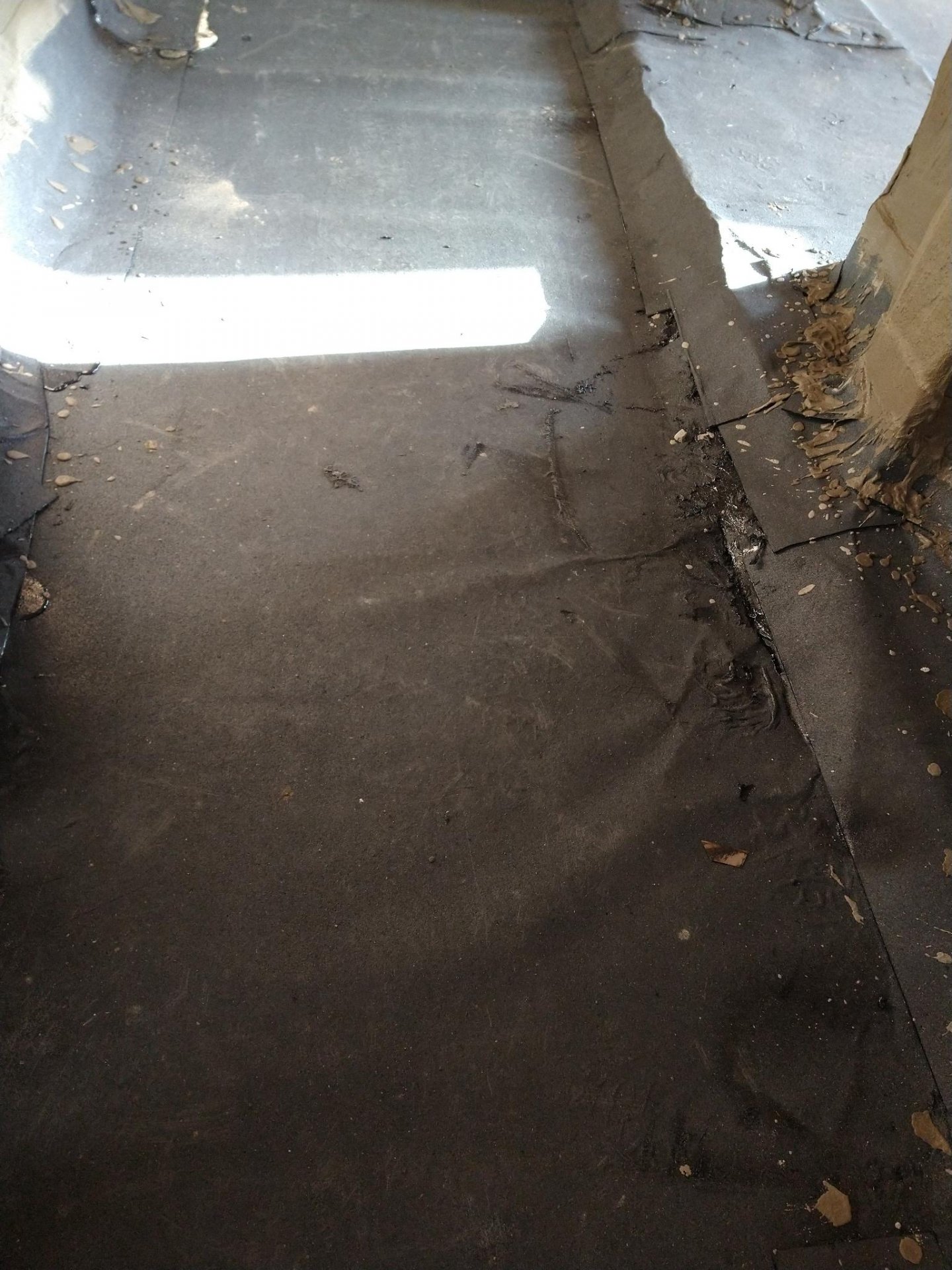

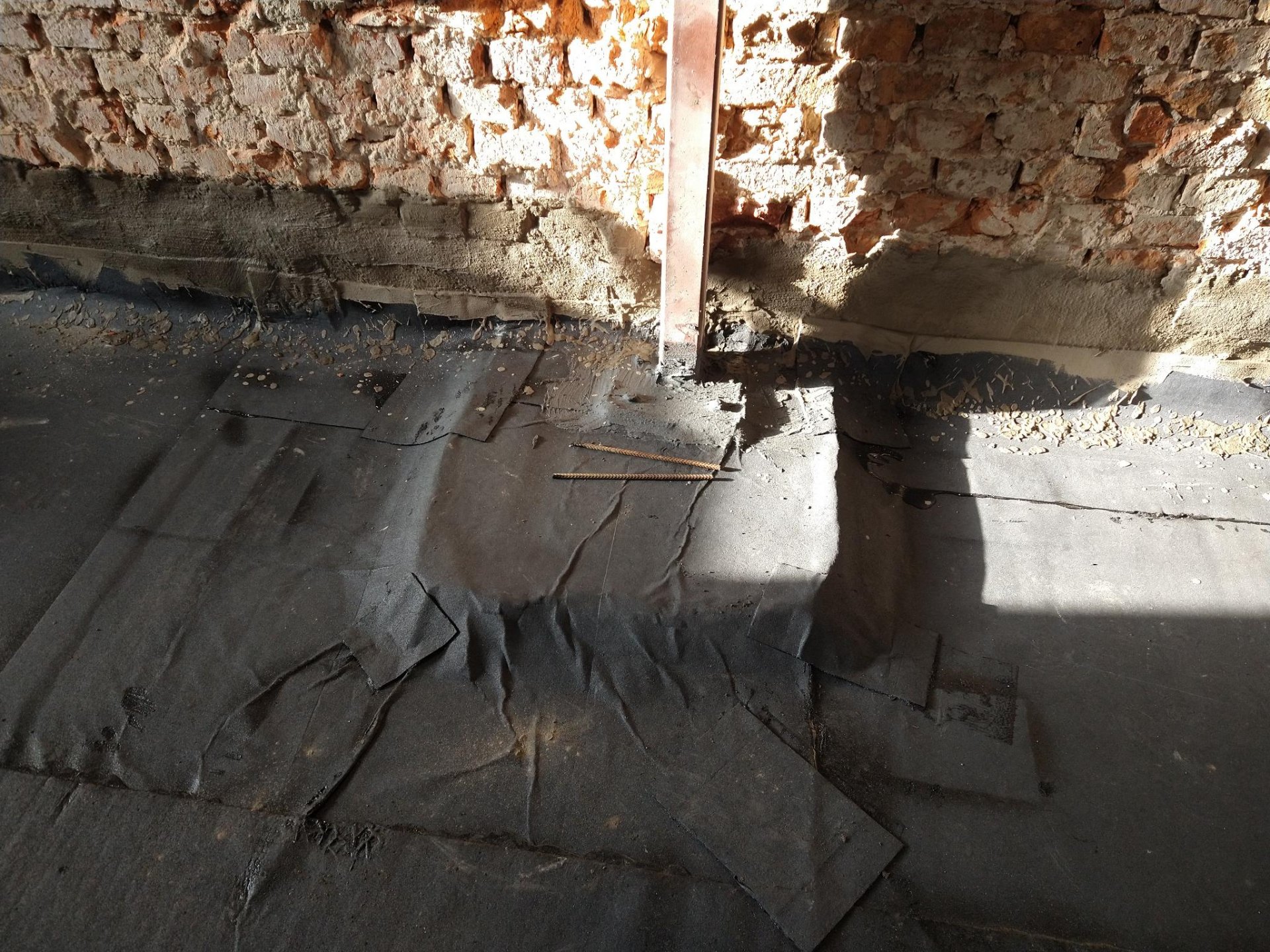

    für die Sanierung unseres Altbaus haben wir den gesamten Fußboden herausgerissen. Er wurde jetzt von der Firma, welche die Gebäudeabdichtung geplant hat, neu aufgebaut. Nach einer Sauberkeitsschicht/Unterbeton wurde jetzt die Bitumenabdichtung fertig gestellt.
    Für mich als Laien sind das ziemlich viele Falten, Risse und unsaubere Stoßkanten, dafür dass wir es die Firma haben machen lassen. Mich würde aber die Meinung der Profis hierzu interessieren, ob das Auswirkungen auf den weiteren Bodenaufbau (Dämmung, Fußbodenheizung, Laminat) haben kann. Würdet ihr das so akzeptieren und abnehmen?
    Vielen Dank im Voraus, Schorscho

    Da war wohl ein Profi am Werk 'unlustig' ist noch untertrieben, ob dies Auswirkungen hat kann nicht beurteilt werden , hier liegt es an deiner Belastung hinsichtlich Feuchte / Nässe aus Untergrund und Wänden wenn du damit Probleme hast nacharbeiten lassen ansonsten die Risse überdecken lassen , die Wandanschlüsse sind auch 'irgendwie' dahin 'gepappt' , wie wird dort weiter verfahren? wäre hier nicht ein sauberer Putz vorher nötig gewesen und da ist etwas farblich anderes dabei ? Führung von Bahnen ob Bitumen oder Polymer benötigen immer eine Lagesicherung diese sehe ich hier nicht , weiterhin was ist überhaupt beauftragt gewesen?
    Ich frage mich ernsthaft wer so etwas plant ... zunächst wird geputzt, dann Hohlkehle und bei deinem Grundriss mit Stützen etc sind Bahnen in der Fläche o.k. aber nicht in den anderen Bereichen, wo ist eigentlich deine Horizontalsperre? Zumindest unter dem neuen MW vorhanden?
