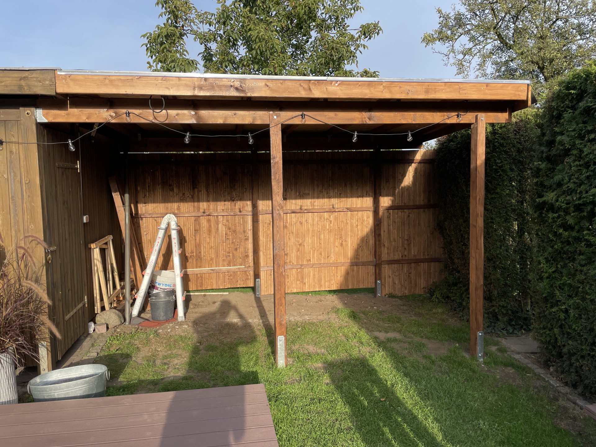

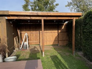

    Hallo zusammen!
    Mit etwas Hilfe habe ich ein dachunterstand (für Brennholz / Fahrradunterstand) gebaut. Auf den Balken liegen osb Platten - Dachpappe - bitumenschweissbahn.
    Jetzt habe ich ein balkonkraftwerk, welches ich gerne auf dem Dach montieren möchte. Kann ich dieses direkt in die Balken schrauben? Wie dichte ich diese Stellen dann ab?
    Ich würde ungerne noch schwere Betonplatten oben drauf legen.

    Auf die Streichhölzer ohne Aussteifung gar nix drauflegen!

    Sind 10x10 KVH-Pfosten. Da bewegt sich gar nix…

    Nein , muss mit vernünftigen Material vom Fachmann abgedichtet werden, mit Flüssigkunststoff oder Halterungen mit Teller, Manschetten die eigeschweißt werden können , gibt verschiedene Möglichkeiten.

    Bitumenschweißbahn lässt sich sehr simpel mit Bitumen abdichten. Da wurde ich mir an deiner Stelle wenig Sorgen machen. Also Bitumenband, Flüssigbitumen oder Bitumenteller im die Bohrung/Schraube und gut ists.
    Achte nur darauf, dass durch die Konstruktion kein Wasser an der Schraube steht und dass es immer gut abfließen kann.

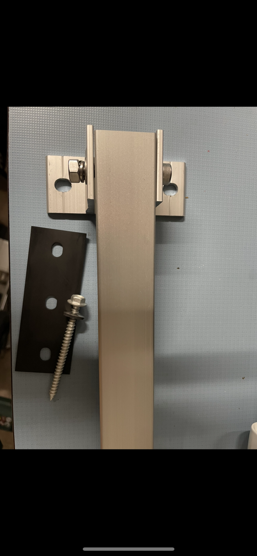

    Welches Befestigungsset willst du denn verwenden?
    Foto bitte!

    Das ist die Befestigung (siehe Foto). Dabei ist so eine edpm dichtmatte und entsprechende Schrauben.

    Das sollte an sich dicht sein. Das kann man mit Dichtmasse beliebiger Geschmacksrichtung verbessern, sollte aber in der Anwendung ok sein.
    Die Matte dichtet zwischen Rahmen und Bitumenbahn ab.
    Die Schraube hat eine Dichtung unter der Unterlegscheibe.
    Damit ist das eigentlich erledigt.
