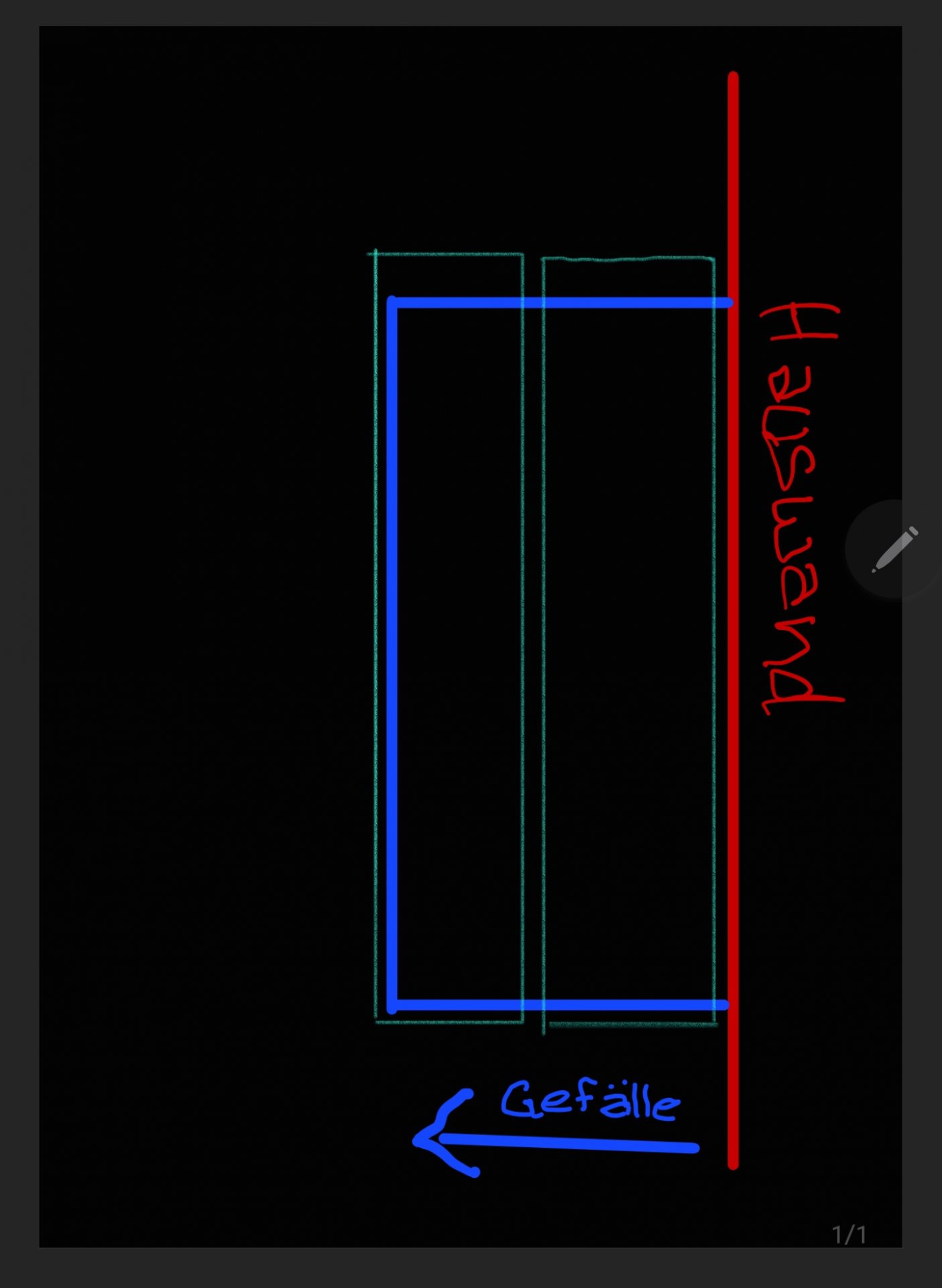

    ich möchte gerne meinen Anbau (Flachdach / Balkon) neu bzw. zusätzlich abdichten.
    Kann ich die Scheißbahn auch Quer verlegen? Hintergrund ist, dass das von den Maßen wesentlich besser passt und ich somit weniger Probleme mit dem alten Geländer habe.
    Außerdem:
    Bitumenbahn um die Bleche umkleben? Früher wurde das ja so nicht gemacht.

    Ja, das ist durchaus gängige Praxis. Allerdings kann dann bei Gefälle unter 5° das Niederschlagswasser nicht vollständig abfließen, sondern bleibt zum Teil hinter der Überlappung stehen, deshalb werden bei kleinen Flächen die Abdichtungsbahnen oft in Gefällerichtung verlegt.
    Du meinst um das Einhangblech zur Dachrinne herumführen? Ja, das ist vorteilhaft, so wird die Bitumenkorrosion verhindert. Ist aber optisch unter Umständen nicht so ansprechend. Alternativ kannst du die Bahnen auch ca. 1cm überstehen lassen und das Blech stirnseitig mit einem Schutzanstrich versehen.

    Danke, ich werde mal das Gefälle überprüfen.
    Welchen Schutzanstrich kann ich denn da nehmen? Gibt es eine Empfehlung? Die Bleche sind aus Alu.

    Betrifft jetzt eher Zink/Kupfer .. Alu ist (glaube ich) relativ unkritisch.

    Es sind 2 cm und es betrifft ausschließlich Titanzink. Die 2 cm kommen daher, dass Schweißbahnen in Längsrichtung bis zu 2 cm schrumpfen dürfen.
    Somit verhindert man, dass sich die Bahn bis auf das Blech zurückzieht und dort eine Kapillare bilden kann oder die Verbindung abreißt.
