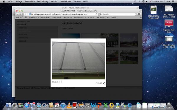

    Hallo liebe User,
    ich war zuletzt in Dänemark und habe dort gesehen, dass eine Vielzahl der Ferienhäuser mit Bitumendachbahnen gedeckt sind. Was mir dabei auffiel und was ich gerne wissen würde ist, was die dort auf den Dächern circa alle 50 cm aufgebauten Dreikantleisten für eine Zweck erfüllen. Kann mir jemand die Funktionsweise erläutern.
    Ich frage deshalb, da ich selbst noch ein Dach zu decken habe und den optischen Anblick einfach sehr gelungen finde und dies selbst gern verbauen würde. Kann mir dazu noch jemand die genaue Bezeichnung dieses Bauteiles nennen und eine Bezugsquelle???

    Vielleicht meldet sich Stefan noch dazu. Ich meine, die Leisten lägen genau in Bahnenbreite der Bitumenbahnen abzgl. der Leistenabwicklung und dienten dazu, die Stöße aus der Ebene rauszuholen.
    Ging ein Stoß auf, war er nicht so schnell undicht, weil das Wasser erst noch die Leiste "hochlaufen" musste.
    Ich finde die Deckung nach wie vor optisch wie techn. gut!
