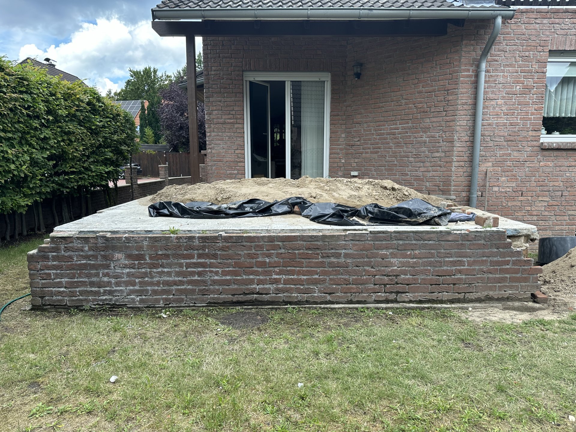

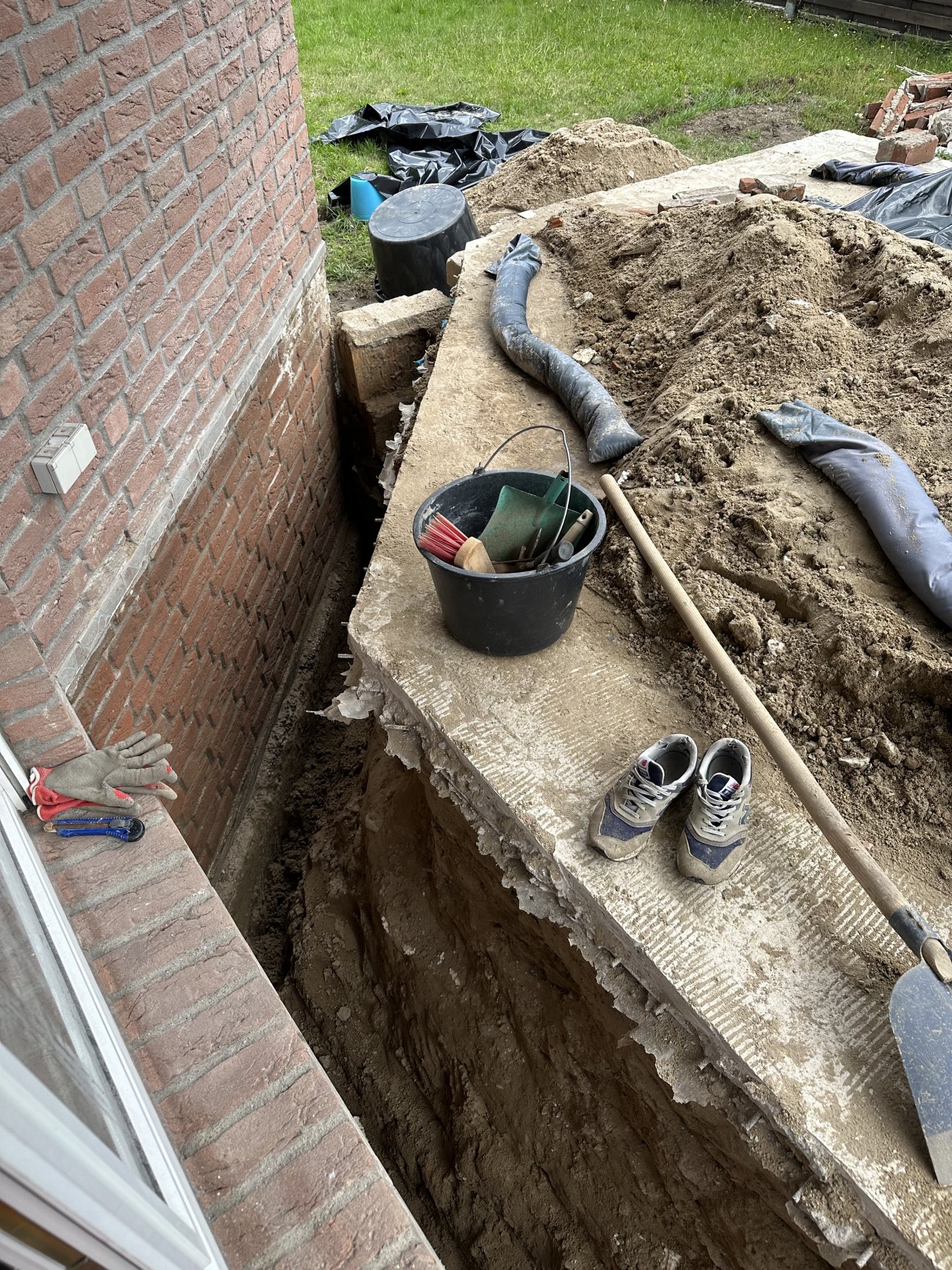

    Hallo Experten,

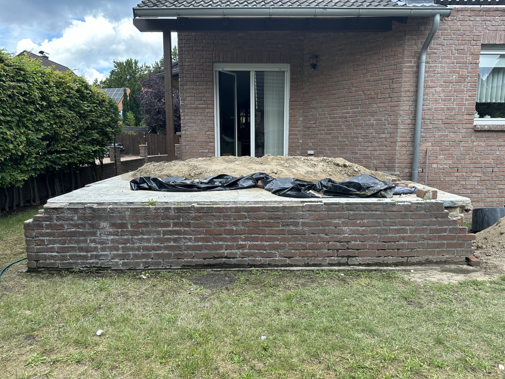

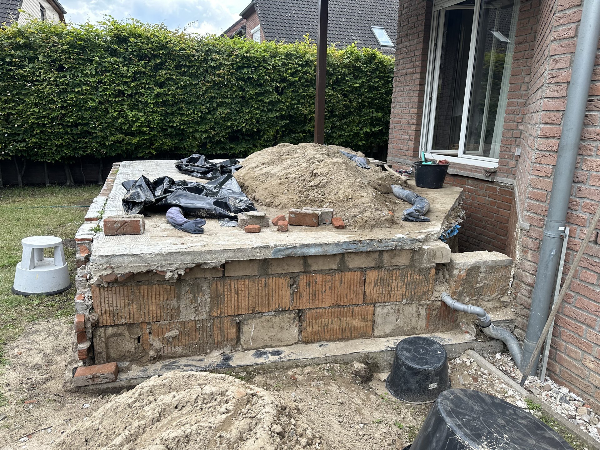

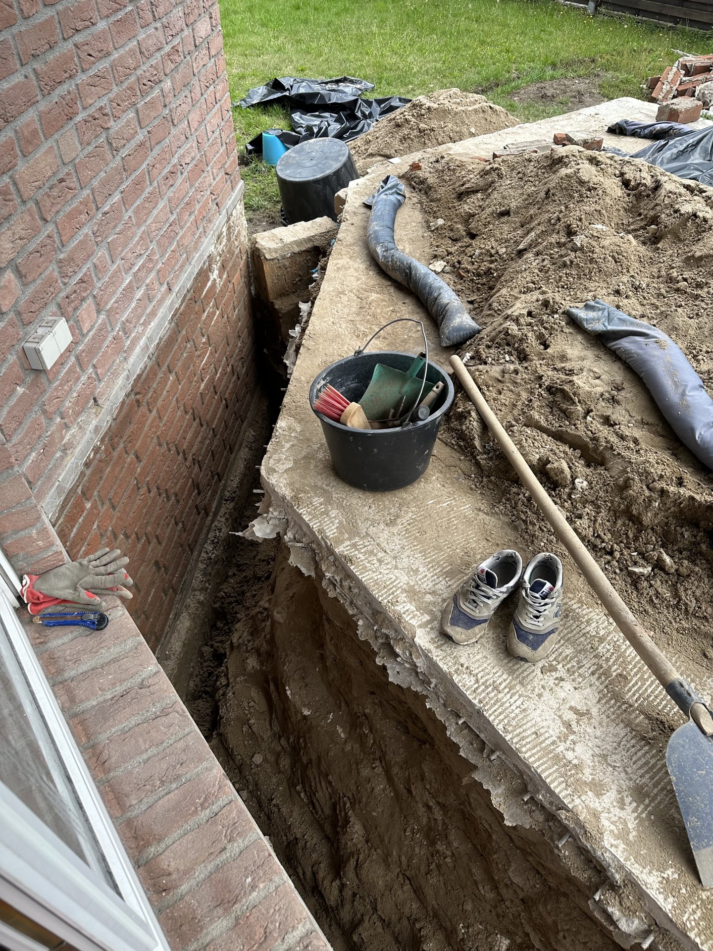

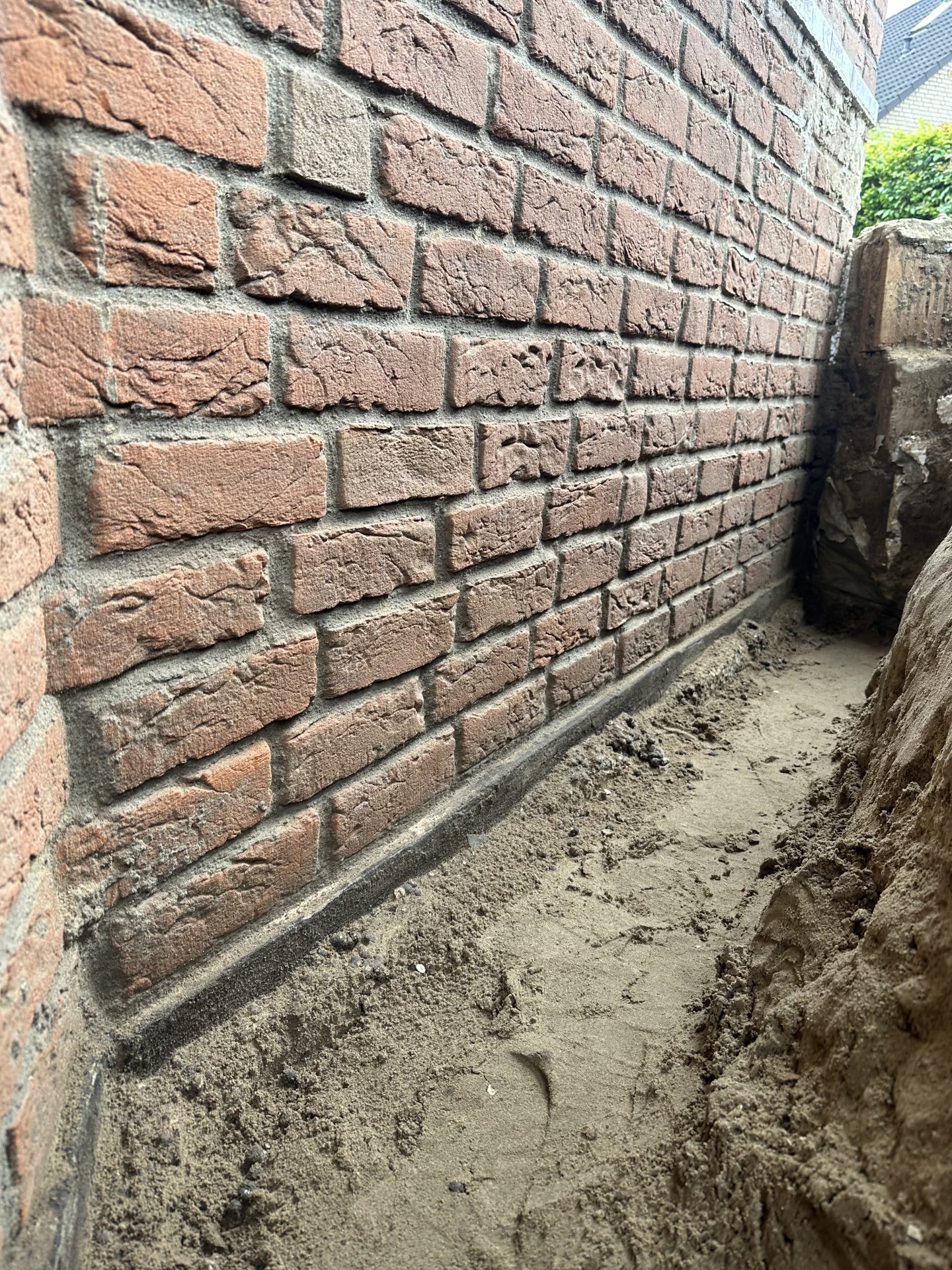

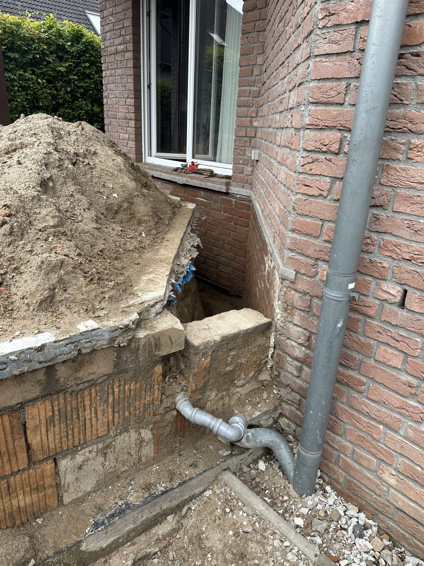

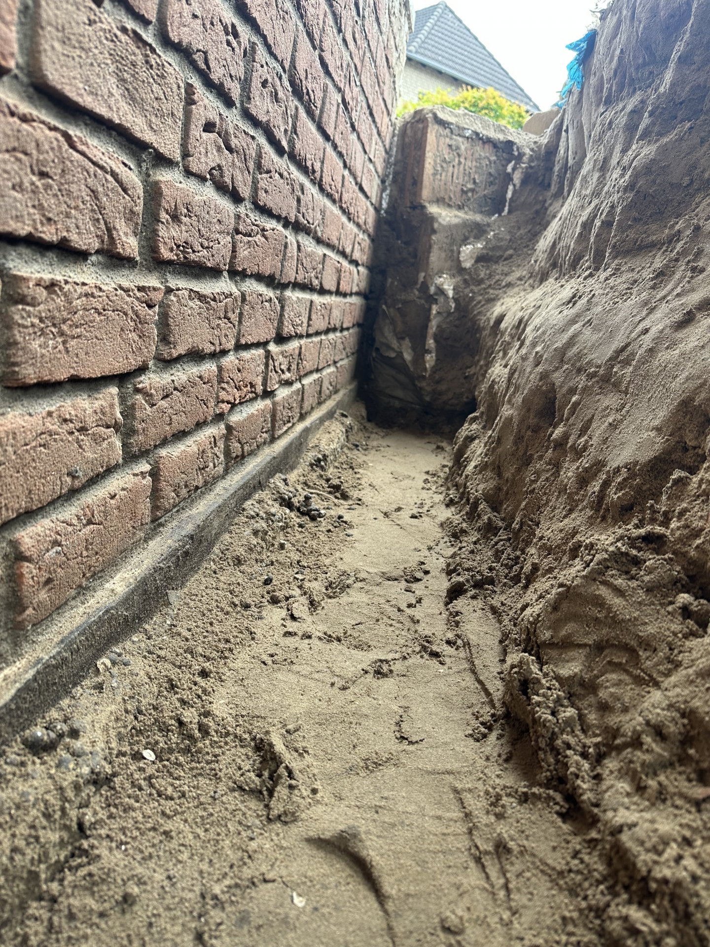

    ich hätte eine Frage zum Schutz von Mauerwerk an einer angebauten Terasse auf Streifenfundament, siehe Foto.

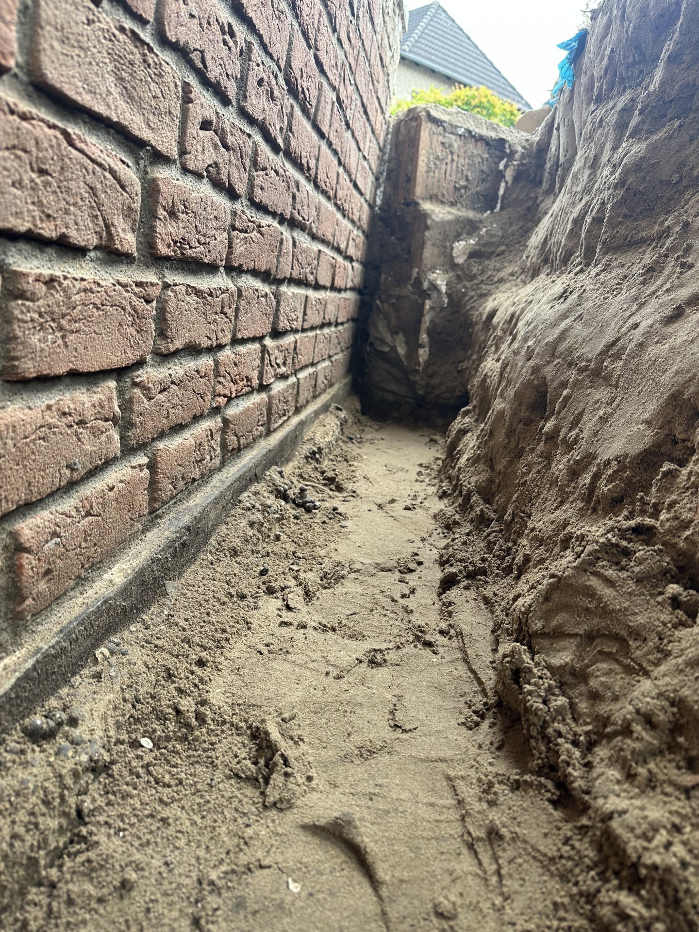

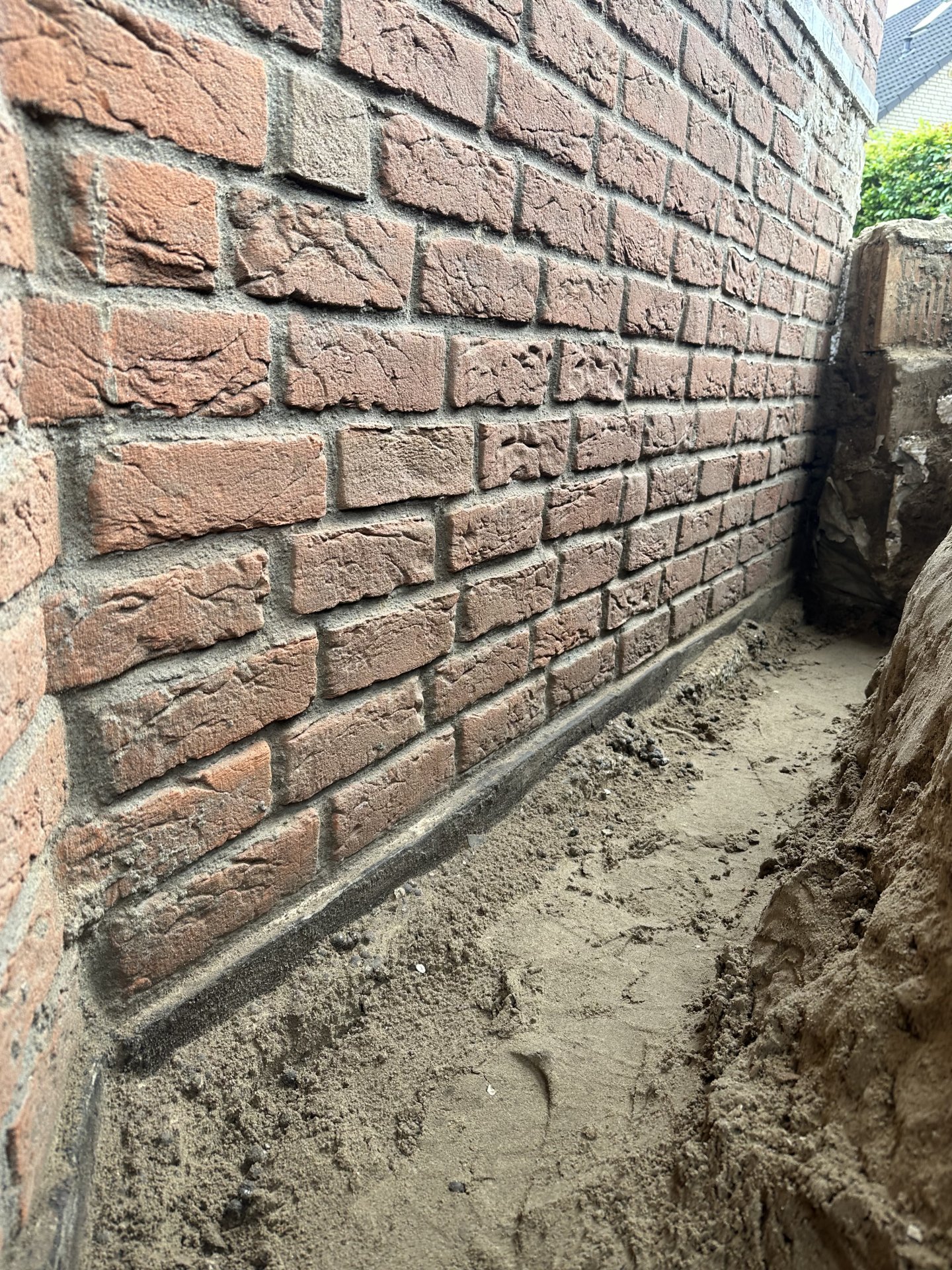

    Mir wurde geraten mit Bitumendickbeschichtung und anschließend Noppenfolie die Klinkerwand gegen Feuchtigkeit einer halb überdachten Hochterasse zu dämmen.
    Wie ist euere Meinung? Wäre das angebracht? Dann wäre der Klinker für alle Zeiten irreparabel mit Bitum versehen, falls man mal sich doch umentscheidet die Terasse abzureißen oder ebenerdig zu gestalten in Zukunft….
    Was würdet ihr machen ?
    Für euren Rat wäre ich euch sehr dankbar.

    Ich würde vermutlich eine dünne Lage Putz drüber ziehen (nicht unbedingt reinen Zememtputz, eher Kalk-Zementputz) und darauf dann Bitumen anbringen. Im Zweifel kann man diesen Putz einfacher abklopfen und mit Bürsten usw. die Klinker wieder freilegen. Allerdings wäre auch das wohl optisch nicht mehr der Zustand wie jetzt. So ganz ohne mechanische Spuren dürfte es schwierig werden.

    Das geht meiner Meinung nach so nicht. Zu. einen bekommst Du das nicht dicht, und dicht wäre für die Fassade (Feuchtigkeitsausleitung Durchlüftung etc.) genau falsch.
    Da gammelt Dir mit Ansage die Dämmung in der Fassade weg.
    Ich würde den ganzen Sandberg da wieder wegbuddeln und eine aufgeständerte Terrasse bauen.
