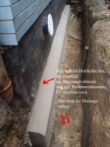

    ich möchte eine aufgegrabene Kellerwand mit Bitumendickbeschichtung und Perimeterplatten aus z. B. extrudiertem Polystyrol abdichten und wärmedämmen. Dabei möchte ich die Bitumendickbeschichtung gleichzeitig als Kleber für die Platten hernehmen. Es wird am Ende auch eine Ringdrainage verlegt bzw. erneuert, weil wir wohl den Lastfall "vorübergehend aufstauendes Sickerwasser" nach DIN 18195 haben (was, glaube ich, für meine Frage unerheblich ist). Ich will Euch mit weiteren Details verschonen, außer sie wären zur Beantwortung meiner Frage wichtig.
    Es gibt sooo viele Produkte, die ich unter Bitumendickbeschichtung im Netz finden kann, dass ich nicht weiß, ob ich einfach die günstigste Marke/Variante beim Baumarkt um die Ecke nehmen kann, vielleicht sogar bei Kleinanzeigen zusammenkaufen, oder nicht. Also meine Fragen:
    1. Was für Unterscheidungen gibt es außer einkomponentig oder zwei bzw. meherkomponentig?
    2. Was spricht für oder gegen 1k bzw. 2k, 1k wäre ja wohl ein Arbeitsgang weniger (Mischen entfällt)
    3. Es gibt wohl Produkte mit Polystyrolkügelchen und ohne - ich tendiere eher zu "ohne", da ich ja ohnehin Perimeterplatten drauf sollen. Richtige Einschätzung?
    4. Kann ich verschiedene Produkte "im Mix" verwenden? Also 1 Eimer hiervon, einen Eimer davon? Nicht "verrühren" sondern 2qm davon, 3qm vom anderen usw.
    Ich liebäugle damit, mir Gebinde unter Kleinanzeigen zusammen zu kaufen, da es doch ziemlich viele Leute gibt, die sich zu viel gekauft haben. Spricht da was gegen?
    Ich freue mich auf Eure Reaktionen. Ich möchte mich schlau machen, daher steinigt mich bitte nicht wegen der Fragen. :-)

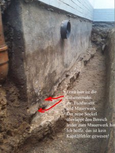

    Zu meinem Fall konkret:
    Wir haben einen Bungalow ca. 45 Jahre alt, mit teilunterkeklerung und Leitbetonmauerwerk, der teilunterkellert ist. Der "nicht unterkellerte" Teil ist ein halbhoher "Erdkeller" ohne Bodenplatte, der auf einem Stampfbetonfundament gemauert ist. In diesem sind die Hausanschlüsse untergebracht, er dient also keinen Wohn-, sondern allenfalls Lagerzwecken ("Kartoffelkeller") und war über eine Metalluke zugänglich. Dort habe ich derzeit auf ca. 4 m Länge außen ca. 1,30m tief aufgegraben und das (nur mit einem dünnen ca. 1mm dicken Bitumenanstrich versehene) Mauerwerk bis zur OK Fundament aufgegraben. Das wollte ich als Testbaustelle ansehen und meine aufgeführten Arbeiten vornehmen, um somit "Erfahrung" zu sammeln, für die "echten" Kelleraußenwände im Vollkeller, die nächstes Jahr gemacht werden sollen. Falls ich dort nicht ganz optimal arbeite, ists vielleicht nicht ganz so wild wie am echten Keller. Besser als der Status Quo wirds wohl allemal werden.
    Hier fragte ich mich, ob ich nun die alte dünne Bitumenschicht mit Flex und Drahtbürste abtragen sollte, oder draufschmieren (der eine sagte so, der andere so) - wie ich jetzt lese, kommt das auf die Verarbeitungsvorschriften des Produktes an? Also maximaler Aufwand wäre ja, altes Abtragen, Dichschlämme drauf, neuen Bitumenschicht drauf. Gewebebettung? Zwischen die beiden neuen Bitumenschichten? (Das hab ich noch nicht eindeutig kapiert)
    Ich dachte, wenn ich Glück hab, reicht ein 4 bis 5 mm Auftrag KMB auf den alten (tragfähigen) Anstrich, Dämmplatten vollflächig aufkleben, Noppenfolie als Schutz drüber, und dann die Drainage mit Verfüllung dran (klar, noch die Ausführung GOK sinnvoll umsetzen). Ein Problem ist speziell hier noch der Abschluss Fundament. Dort ist zwar zwar eine Bitumenbahm zwischen Mauerwerk und Fundament, aber weil das Fundament einfach grob ins Erdreich gegossen wurde (nichts verschalt bis zur ersten Mauerreihe), ist es fast unmöglich hier eine saubere Trennung vorzunehmen. Ich habe daher um eine Hohlkehle im Fundamentbereich ausbilden zu können, wenigstens aus Estrichbeton ohne Bewehrung etc. dieses grobe Fundament zum Erdreich hin bis ca. 20 cm unter Fundamentoberkante einen geraden Sockel drum herum gegossen. Dort möchte ich in den rechten Winkel zum Mauerwerk hin eine Hohlkehle ausführen. Mir ist klar, dass von weiter unten her eine Kapillarwirkung Richtung Mauerwerk weiterhin zu erwarten ist, aber dort habe ich die Hoffnung, dass die Drainage wenigstens das stauende Sickerwasser abfängt, und somit nur noch mit normaler Erdfeuchte zu rechnen sein wird. Und bitte bedenkt: dieser Abschnitt der Kellerwand ist ein "Übungsabschnitt" für mich wie oben beschrieben. Anbei sind vorher-nachher-Fotos.
    Ich etwarte Eure kritischen Anmerkungen in der Hoffnung, nicht komplett auf dem Holzweg zu sein ;-)
    -> Allerallerhöchstwahrscheinlich ist es Bitumen. Aber vorsichtshalber den Waschbenzintest machen: WIrd der Lappen Schwarz: Alles OK.
    Wenn nicht ist es Asphalt - der muss komplett weg.
    -> Zur Entfernung ist ein Betonschleifer mit PKD-Scheibe wesentlich besser (die Drahtbürste schmiert nur).
    -> ist denn kein Putz drunter (wäre eher ungewöhnlich)
    Wenn Putz vorhanden ist: Haftet er immer noch auf der Mauer?
    -> wenn Asphalt, dann die ganze Chose ab und 2 x DS drauf.
    -> wichtig ist, das 1. auf min. 15 cm die untere Bitumen/Asphaltschicht bis auf die Mauer abgetragen wird und 2. der Beton-Leim abgeschliffen wird.
    Sonst haftet die HK nicht...
    -> 3mm KMBauftragen und darin die Gewebeeinlage einbetten. KMB ausreichend trocknen lassen (es wird langsam kalt..)
    Dann nochmal 2-3 mm KMB auftragen. Lange trocknen lassen!
    -> Bei der Wasserbelastung reicht punktuelles Verkleben.
    -> billiger ist 2 x dicke (>100µm) als Gleitschutz zu verwenden
    -> wenn Du keine durchgehende Bodenplatte hast, würde ich von Innen eine HORI aus PU einfügen.

    Bei Ihrem ersten Bild sollten Sie sauber nachstemmen und dort, einen Keil ausbilden, ggf die Fuge vorher ausspritzen.C 25 relativ plastisch eingestellt und längs einige Eisen mit eingelegt, dort hätten sie dann nicht im klassischen Sinne eine Kehle eher ein fallender Anschluss, Schicht und Auftragsdicken schreibt der Hersteller vor diese sind unterschiedlich, auch die Gewebeinbettung ist nicht immer zwingend erforderlich, wäre aber empfehlenswert. Ich rate auch von einer Folie ab, zumal sie eine Zuführung des Wassers auf die Drainung erreichen wollen, besser ist Noppenbahn.

    @SIL bei klassischen KMB schreibt dies die DIN 18533 vor (je nach Wasserbelastung)

    Der Lastfall „Aufstauendes Sickerwasser“ liegt vor, wenn die Kelleraußenwände oder Bodenplatte mit Gründungstiefen bis zu 3,00 m unter GOK, in wenig durchlässigen Böden ohne Drainung nach DIN 4095 vorhanden sind. Weiterhin müssen Bodenart und Geländeform so beschaffen sein, dass nur Stauwasser zu erwarten ist und der nach Möglichkeit, langjährig ermittelte Bemessungswasserstand muss mindestens 300 mm unter der Unterkante Kellersohle liegen, sofern greift die Hersteller Richtlinie im vorliegenden Fall - PCI mit Gewebe, Multibaudicht MB 2 K nein, Superflex D24 nein, Standard Reihe 900er mit Einlage. :closed:
