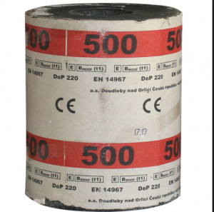

    ich hoffe ich bin jetzt in der richtigen Kategorie gelandet.
    Das Fundament meiner Garage besteht aus einem Streifenfundament plus Bodenplatte.
    Vor der ersten Mauerreihe soll nun eine Bitumenpappe als Horizontalsperre angebracht werden.
    Meine Fragen sind nun folgende:
    - welches Bitumen-Material ist das Richtige?
    - muss die Bitumenbahn mit der Bodenplatte fest verbunden werden oder nicht?
    Im youtube-Video https://www.youtube.com/watch?v=HGBAMHiq4nA (ab Minute 05:00) ist von einer Teerpappe die Rede. Was mich wundert: diese Teerpappe wurde in diesem Video einfach loose auf die Bodenplatte gelegt, ohne Voranstrich, und sie wurde auch nicht an dem Boden angeschweißt, und sie wurde auch nicht mit Mörtel befestigt. Ist das nach DIN XYZ richtig? Was ist das für eine Teerpappe eigentlich? Eine V....?
    Manche "Experten" empfehlen auch eine G200DD. Was ist der Unterschied?

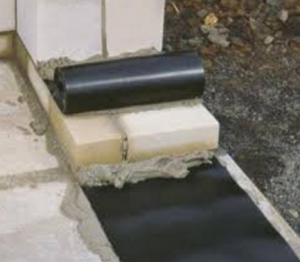

    die Mauerwerks Sperrschicht sollte so eine Qualität haben,
    die Pappe wird in ein Mörtelbett gelegt, damit irgendwelche Steinchen, Unebenheiten
    die Papp nicht beschädigen.
    danach wird die 1 schicht auch in Mörtel verlegt.

    Danke für da Foto.
    Heißt diese Pappe konkret "Bitumen-Mauersperrbahn R 500"?
    Muss die Sperrbahn eigentlich besandet sein?

    nein

    Lt. Produktdatenblatt muss die Pappe als Mauersperrbahn lose verlegt werden.
    https://www.dachbaustoffe.de/download/VEDAG/ti-dinv_vedatect_r500_bes_r005.pdf
    Ich bin jetzt verwirrt.

    wen glaubste den mehr : einen Baustoffhändler oder einen MM
    wir reden hier von der 1. Sperrschicht über Betonplatte.
    bei glatter Fläche kannste auch ohne Mörtel verlegen zB. üb.der ersten Mauerschicht.
    als Beispiel :
    Nachtrag:
    bei anderen Bauweisen werden auch modernere Dichtbahnen verwendet

    R500 oder G200DD im Mörtelbett verlegt ist richtig. Innen mindestens 10cm überstehen lassen um einen Anschluss herstellen zu können.
