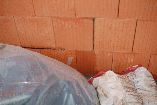

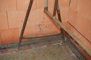

    Hallo Forum!
    Hier unsere zweite "Merkwürdigkeit":
    Für uns sieht es so aus, als hätte man auf eine Länge von ca. 4m "vergessen" auf die erste Steinschicht die Bitumenpappe zu legen. Wie beurteilt ihr das? Kann die Pappe unsichtbar unter den Steinen verschwunden sein? Auf der anderen Seite der Wand sieht man auch nichts, in etwas größeren senkrechten Fugen genau so wenig.
    Was kann das für Langzeitfolgen haben?
    Danke für alle Kommentare!

    Wenn das eine anerkannte Sperrbahn ist - "unter " der ersten Schicht, dann hätte ich gar keine - "auf" - die erste Schicht gelegt.

    So ging's weiter:
    Am Montag wurden die ca. 4m Wand abgerissen und mit Bitumenpappe (oder schwarzer Folie) neu aufgebaut.
    Damit bin ich zufrieden!
    Danke für die Beurteilung!
