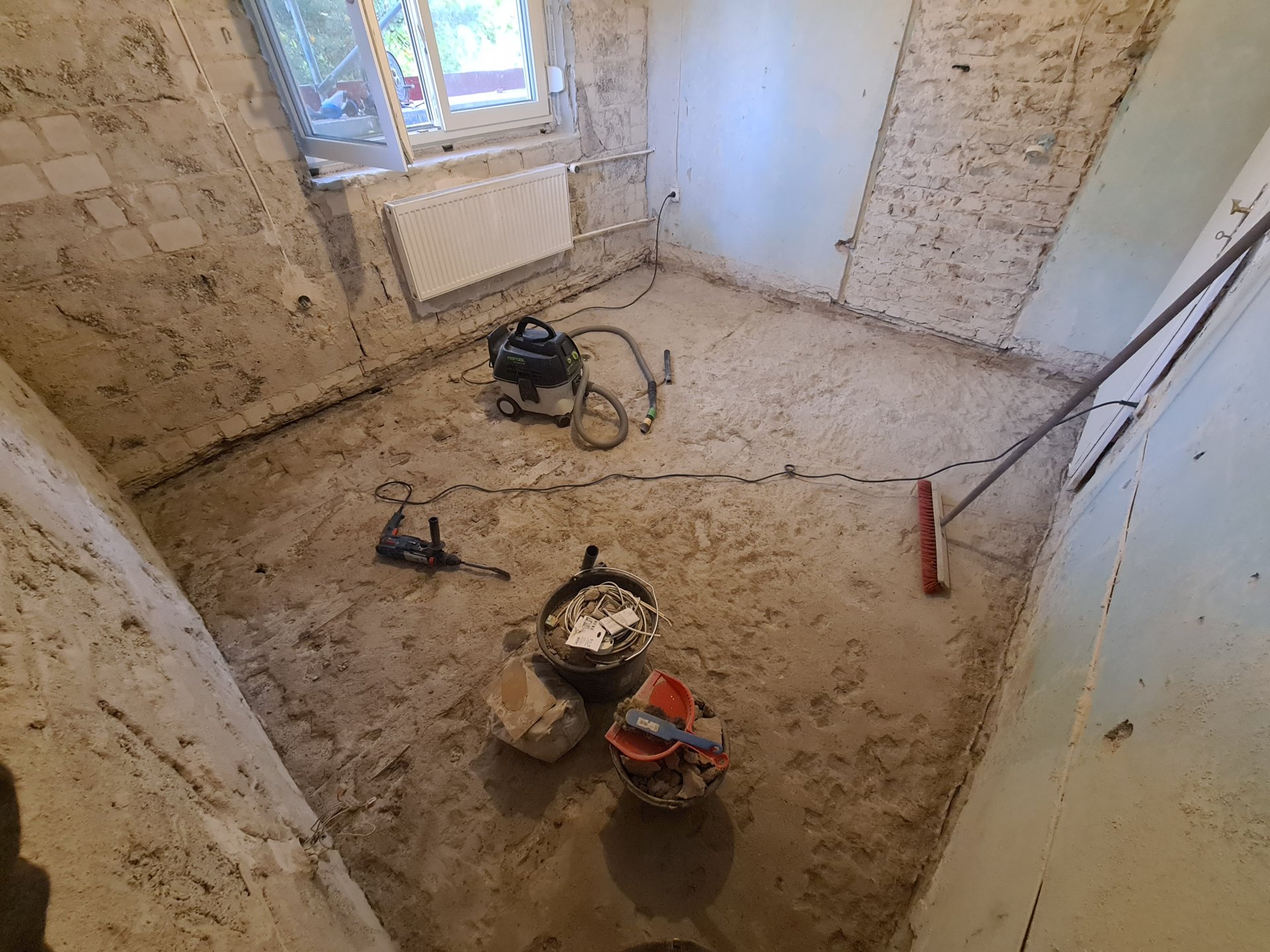

    Wir renovieren ein Haus, und ein Raum hat es "in sich". Der Raum befindet sich im ersten Stock und war früher eine Terrasse/Balkon an der Hausecke. Später wurde das Haus vergrößert, die Terrasse mit zwei Mauern zu einem Raum geschlossen und oben eine Decke drüber gemacht. Soweit, so gut.
    Allerdings wurden damals zwei Fehler gemacht. Den ersten haben wir schon ausgebugelt, nämlich wurden die neuen Außenwände von innen mit Styropor gedämmt, was natürlich zu Schimmel geführt hat. Das ist jetzt schon alles weg.

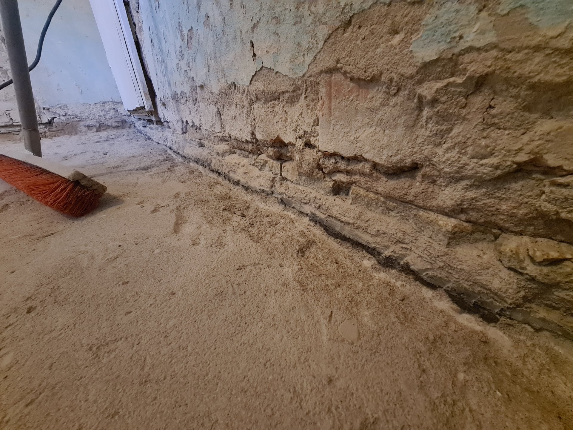

    Schlimmer ist der zweite Teil: Unter den Terassenfliesen, die noch im Zimmer gelassen wurden, lagen vier Schichten Bitumen bzw. Teerpappe. Nachdem wir den Bodenaufbau nach und nach entfernt hatten, verblieb immer noch eine extrem hartnäckige Schicht Bitumenkleber. Den habe ich letzte Woche in mehreren Tagen extrem besch*** Arbeit mit dem Bohrhammer zentimeterweise weggestemmt. Der Boden ist jetzt also sauber.
    Was aber immer noch bleibt, ist die Teerpappe in den Wänden. Schließlich hat man die neuen Wände sinnvollerweise auf den alten Boden aufgebaut. Es läuft jetzt also ringsum ein vierlagige Linie mit Bitumen. Dies krieg ich natürlich nicht weg, ohne die Wände abzureißen. Womit könnte ich das denn versiegeln ?

    Wieso möchtest du das denn versiegeln?
  4. ndb
    ndb
    09.11.2025
    Hi, weil das ein Schlafzimmer werden soll und der PAK-Geruch leider immer noch wahrnehmbar ist.
