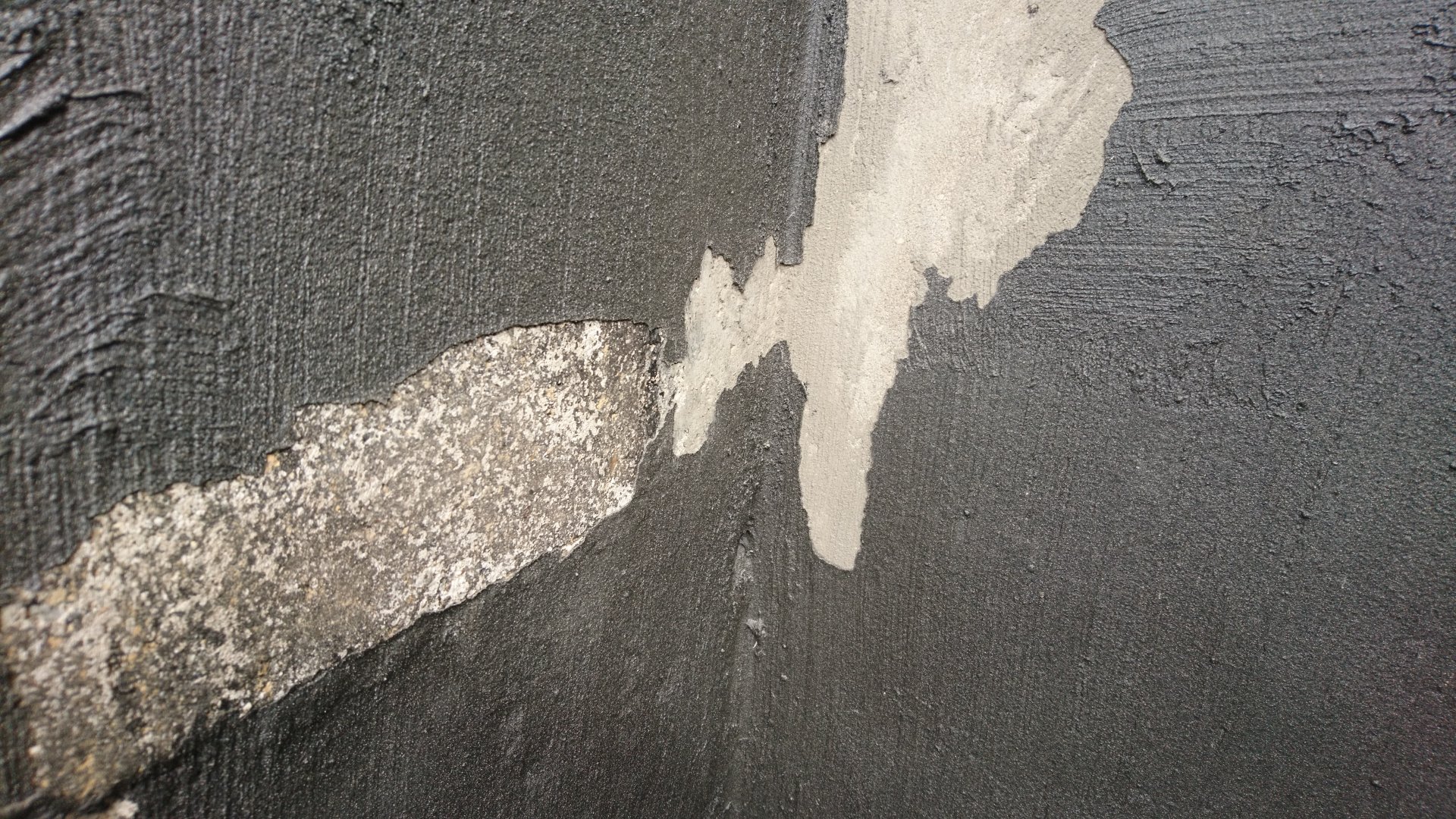

    ich habe mich hier im Forum mal angemeldet, vielleicht kann mir ja jemand weiterhelfen.
    Ich bin mittendrin in der Abdichtung und Dämmung unserer Kelleraußenwand. Ich nutze die Produkte von Remmers und bin nach Plan vom Hersteller vorgegangen.
    Zunächst habe ich die alte Dämmung entfernt, dann die Wand mit Kiesol grundiert, die Haftbrücke mit Sulfatex aufgebracht und eine Dichtkehle erstellt. Die Egalisierung habe ich nicht benötigt und somit weggelassen. Dann habe ich die erste Schicht Bitumen MB 2K aufgetragen.
    Nun lese ich beim Hersteller, dass vor dem MB2K noch eine Schicht Kiesol hätte aufgetragen werden müssen. Hat jemand Erfahrung was passiert, wenn das nicht getan wurde?
    Wenn ich mir nun die erste Schicht nach 1,5 Tagen anschaue, dann scheint mir der Bitumen auch nicht recht haftend zu sein. Mit der Spachtel kann ich die Bitumenschicht zusammen mit dem Sulfatex einfach runter kratzen. Kann das so normal sein?
    Vielleicht kann mir einer weiterhelfen? Bei Remmers kann ich erst Montag anrufen und fragen.

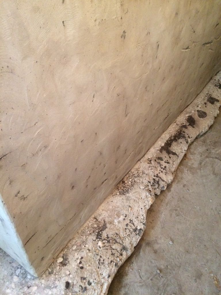

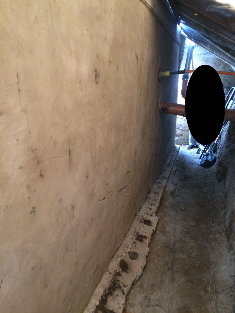

  3. #3 MrMietzekatze, 22.09.2018
    MrMietzekatze
    MrMietzekatze
    22.09.2018
    Unter der alten Dämmung war bereits eine Bitumenschicht. Da mir diese wenig haltbar erschien habe ich diese komplett entfernt und die Wand mit der Flex bis auf den Putz abgeschliffen. Alles gereinigt. Dann Kiesol drauf und mit dem Quast das Sulfatex, das wird dann so 1mm Schichtstärke haben.
    Dann kam das MB 2k Multibaudicht.
    Auf dem Bild sieht man ein Stück, was ich mit der Hand einfach so abziehen konnte bis auf den Putz drunter.
    Tja, jetzt hält meine Schicht aber leider genauso gut bzw schlecht wie die alte vorher...
    Nass war/ist die Wand nicht.

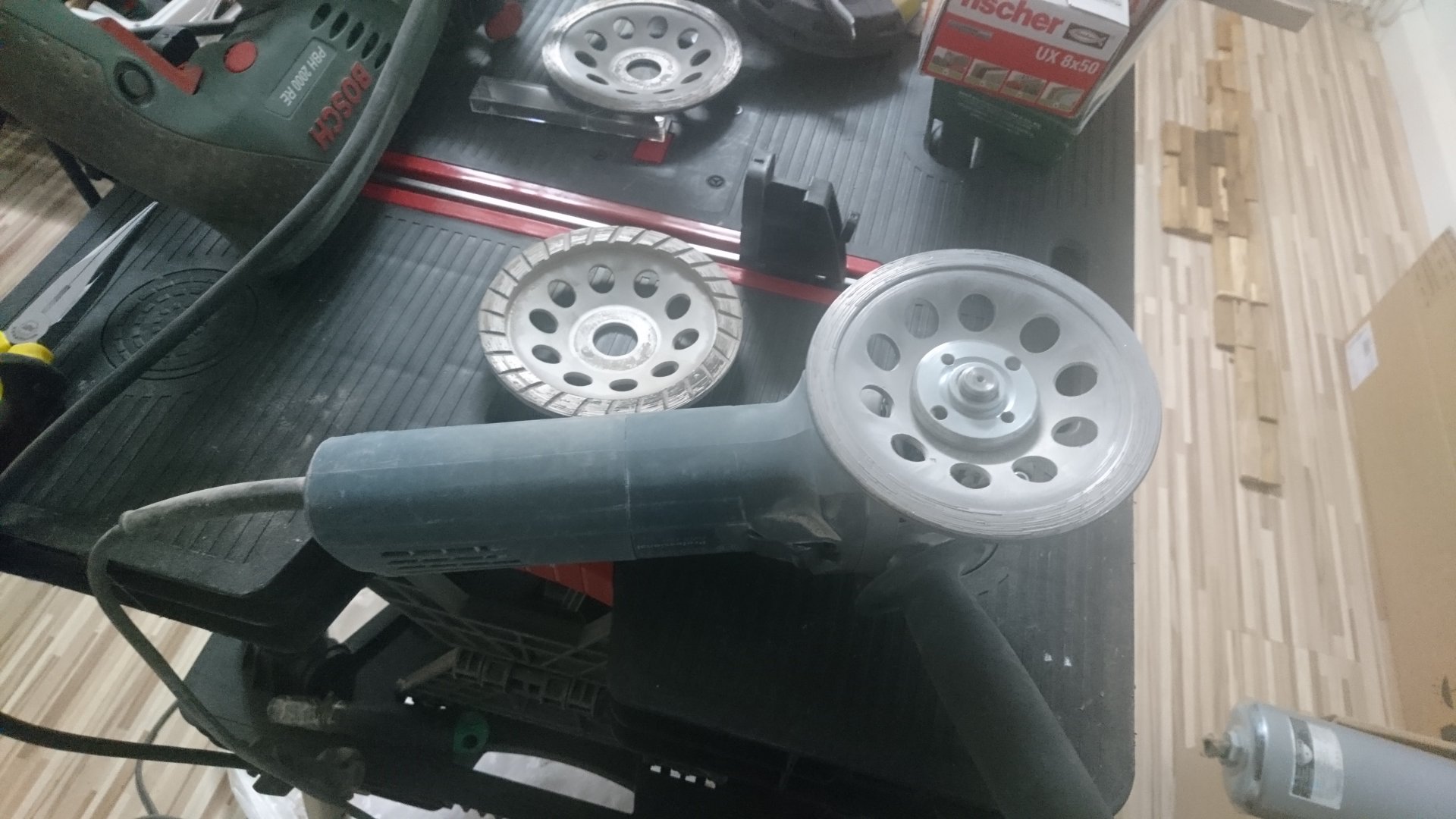

  4. #4 MrMietzekatze, 22.09.2018
    MrMietzekatze
    MrMietzekatze
    22.09.2018
    Noch ein Bild

  6. #6 MrMietzekatze, 22.09.2018
    MrMietzekatze
    MrMietzekatze
    22.09.2018
    Die alten Schichten habe ich mit der Flex mit einer Diamantkrone abgeschliffen, danach den Staub mit dem Besen abgekehrt und anschließend alles noch mit dem Baustellenstaubsauger abgesaugt.
    Das Kiesol habe ich per Spritze aufgetragen und in den mattfeuchten Untergrund die DS per Quast aufgetragen. 24h habe ich abgewartet, bevor es mit dem Multi-Baudicht weiter ging. Dann hatte ich auch keine Bedenken mehr, dass nicht alles durch getrocknet war (insbesondere bei dem aktuellen Wetter).
    Wenn ich jetzt eine dickere Schicht DS aufgetragen hätte, würde sich diese dann aber nicht genauso wieder ablösen lassen? Oder meinst du eine dickere Schicht hätte eine bessere Haftung erzeugt?
    Als Laie frage ich mich immer noch: wie leicht oder stark sollte die Bitumenschicht grundsätzlich haften? Was ist da normal? Oder ist das normal, dass man die einfach wieder abspachteln kann?

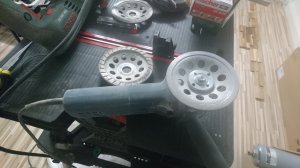

  7. #7 Manufact, 22.09.2018
    Manufact
    Manufact
    21.11.2016
    3.813
    1.360
    Bautenschutz
    Wenn Du Alles so gemacht hast wie beschrieben, müsste die Schicht zumindest am Anfang gut haften - selbst bei starker Salzbelastung.
    Sorry wenn ich so ehrlich bin, wir machen das jeden Tag und hatten noch nie Probleme.
    Irgendetwas Deiner schriftlichen Ausführungen stimmt NICHT mit der tatsächlichen Arbeit überein.
    Laut den Bildern vermute (nur Vermutung ..) ich eine Staub/Salz-Trennschicht direkt auf dem Altputz.
    Zudem hast Du möglicherweise nicht genügend Kiesol auftgetragen - so daß Dir die Schlämme bei den vorherrschenden Temperaturen "verbrannt" also zu schnell angetrocknet ist.
    Dies würde aber bedeuten, daß Deine kompletten Untergrundvorbereitungen nicht dem entsprechen, was Du geschrieben hast.
    Also :
    Mach mal ein Bild von Deiner Maschine MIT dem Schleifmittel - bitte kein Internetbild - ich weiss wie eine gute Krone aussieht.
    Dann:
    EInfach nochmal komplett abschleifen und gründlich säubern.
    Dann Bild einstellen: 1. Übersichtsaufnahme 2m Abstand, 2. Nahaufnahmen 50 cm und 20 cm Entfernung.
    Dann besprechen wir den Rest nocheinmal.

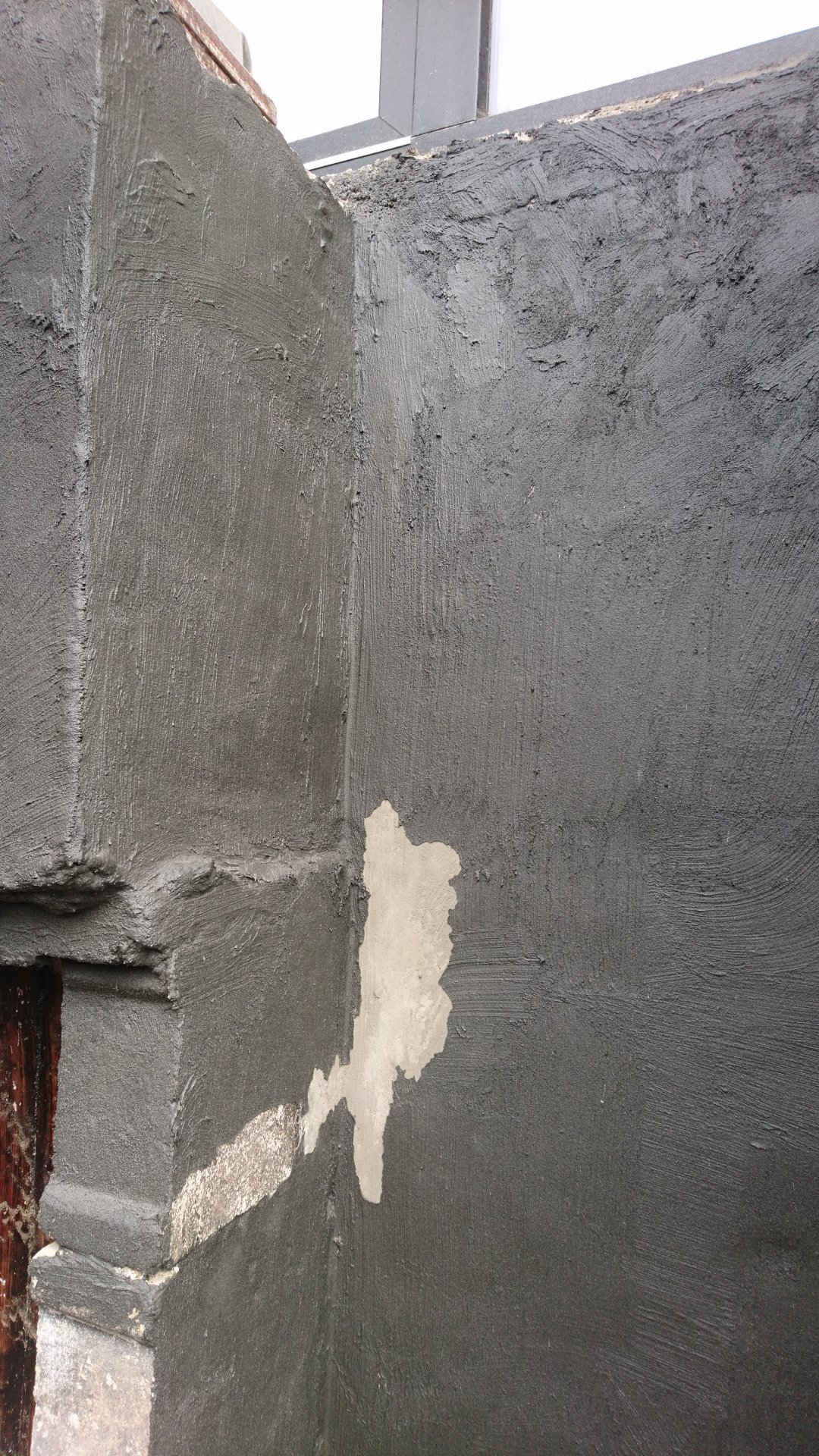

  8. #8 MrMietzekatze, 22.09.2018
    MrMietzekatze
    MrMietzekatze
    22.09.2018
    Zunächst einmal danke für deine Geduld mit mir und deine Erfahrungen.
    Ich habe eine Bosch GWS 750 und insgesamt 4 Stück von den Kronen verbraucht.
    Vermutlich hast du Recht mit dem Verbrennen. Das Kiesol war stellenweise sehr schnell getrocknet.
    Das Salz der Problemauslöser ist, kann ich mir nämlich nicht vorstellen, da die Wand vorher nicht feucht war.
    Ich hänge auch noch mal 2 Bilder der abgeschliffen Wand an...
    Aber vermutlich hilft alles nichts und alles muss noch einmal runter und neu.
  9. #9 Manufact, 23.09.2018
    Manufact
    Manufact
    21.11.2016
    3.813
    1.360
    Bautenschutz
    Sorry, die Beschichtung muss tatsächlich runter.
    Wenn die Wand nicht feucht ist (mit Messgerät überprüft?) und der Putz ohne Hohlstellen an der Wand anliegt, dann benötigst Du im bodenberührenden Bereich der Wand nur eine Bitumengrundierung (bitte solange auftragen, bis die Wand nichts mehr annimt, i.d. Regel 2 x Minimum). Auf diese kommt dann 1 x eine zweikomponentige KMB mit 3mm Schichtdicke. In diese Schicht wird nass in nass ein alkalibeständiges Gittergewebe (4x4 oder 5x5 Maschenweite) eingelegt und eingestrichen. Nach ausreichender Trocknung (2 Tage bei den jetzigen Temperaturen) iwrd dann nocheinmal eine 2mm KMB Schicht drübergezogen.
    Remmers Multibaudicht etc sind für Deinen Anwendungsfall einfach viel zu teuer.
    Ganz wichtig ist Staubfreiheit und das intensive "EInmassieren" der Bitumengrundierung um den Reststaub in den Poren zu binden.
    Deine Schleiftöpfe sind eher für "feinen" Abtrag konzipiert, "gröbere" Töpfe sind wahrscheinlich wesentlich billiger und halten länger (wegen ein paar Dellen in dem Putz musst Du Dir keine Sorgen machen, die egalisierst Du ja mit der ersten Lage KMB)
    Was haben Deine Schleiftöpfe denn gekostet ?
    Wenn Du die jetzige Beschichtung mit Deinen Schleifscheiben nicht entfernen kannst - mit PKD - Scheiben geht es sicher und schnell.
