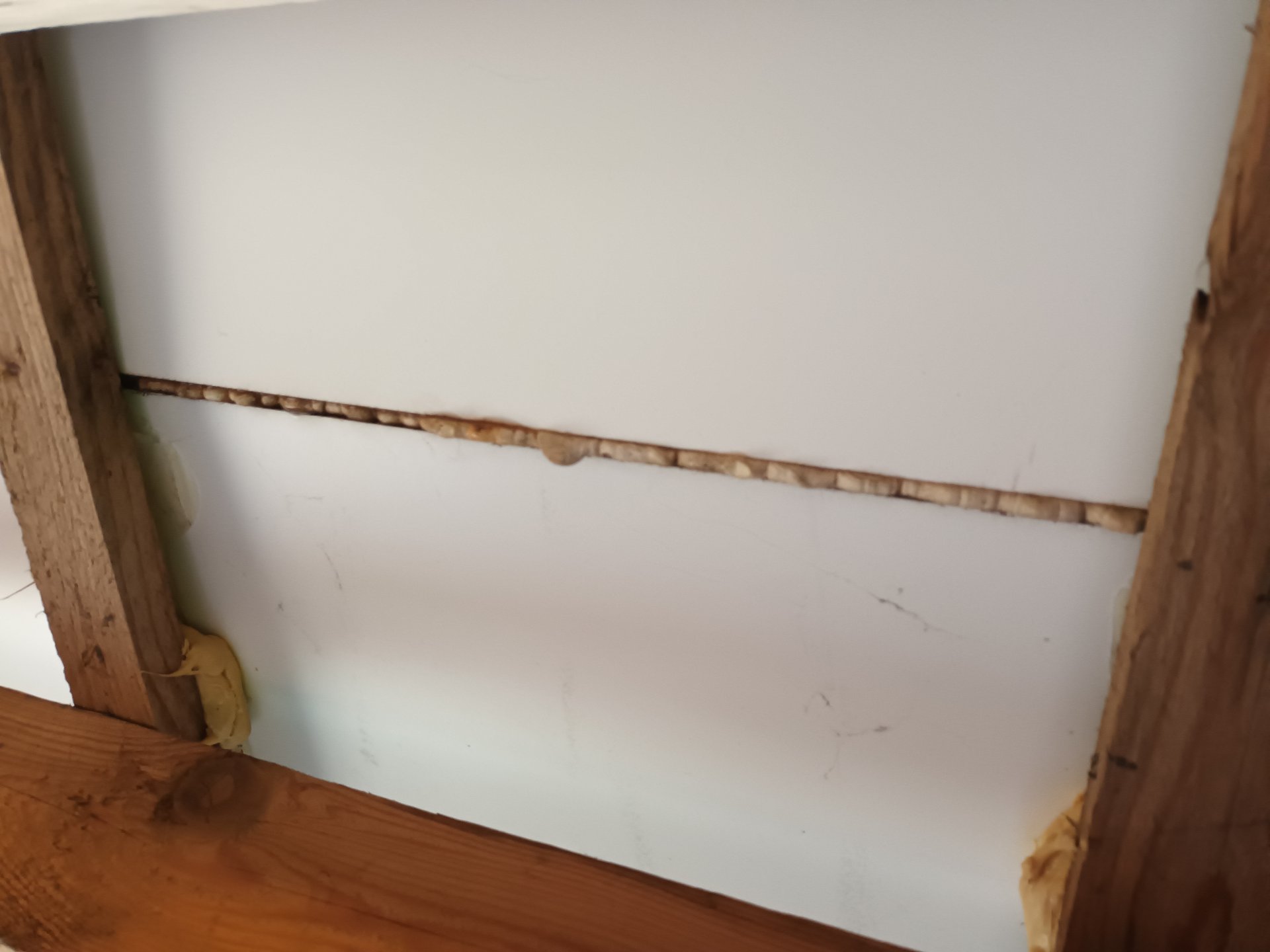

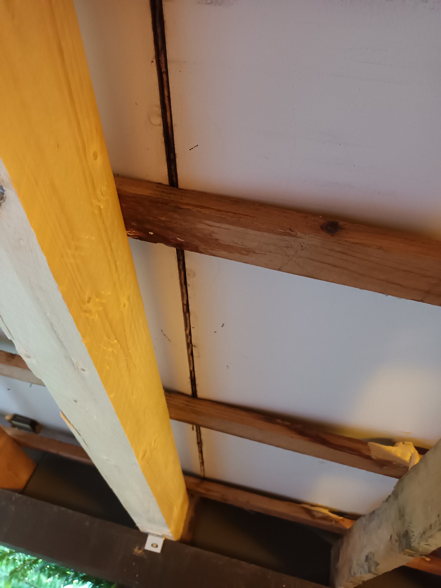

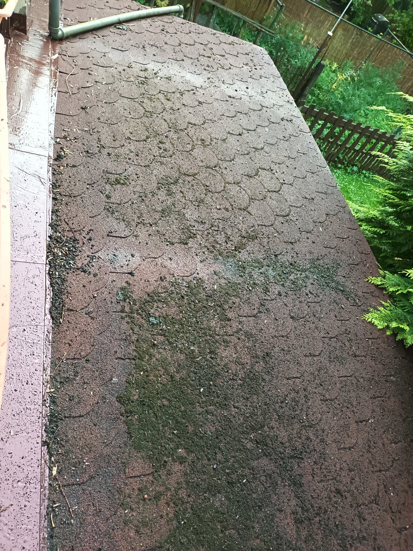

    Guten Tag,
    ich bin neu hier und habe eine Frage an die Fachleute.
    Ich wohne in Miete und der Vermieter möchte nicht irgendwelche finanziellen Mittel lockermachen, was mich zu einer sparsamen aber wirkungsvollen Dachabdichtung drängt.
    Folgender Bestand: das vorhandene Dach ist ca 7 Meter x 2 Meter und hat auf die 2 Meter ca nur 10 cm Gefälle. Es ist eine Holzkonstuktion mit mehreren 8mm Vollkunststoffplatten und aufgeklebten Baumarktbitumenschindeln. An den Stößen der Vollkunststoffplatten läuft nun das Regenwasser durch, da sich hier Senken gebildet haben. Ich denke das Wasser läuft durch die Schindeln wegen zu wenig Gefälle durch die Ritzen ins Gebälk.
    Meine Frage: Kann ich auf die vorhandenen Bitumenschindeln selbstklebende Bitumenbahnen aufbringen. Wird das dicht oder hat jemand eine bessere kostengünstige Idee. Für alle Antworten danke ich im vorraus. Aber bitte einfach erklären da ich Laie bin. Vielen Dank

    Ohne Schutz vor starken Temperaturschwankungen und hoher Temperatur durch Sonneneinstrahlung sind Bitumendachbahnen in wenigen Jahren zerstört. Ich kenne jedenfalls nur undichte Bitumen-Flachdächer. Auf meiner Garage war das Flachdach trotz mehr als 30cm dicker Kiesschicht und Begrünung nie dicht, obwohl hier die Bitumenbahnen optimal geschützt waren.
    Sehr gute Erfahrungen machte ich mit PVC-Teichfolie. Diese ist erstaunlich UV-beständig und ist auf einem meiner Nebengebäude ohne jede Beschattung nach mehr als 15 Jahren noch wie neu. Bitumen wäre unter diesen Bedingungen schon lange zerkrümelt. Vorteilhaft ist auch, dass man kleinere Dächer mit einem einzigen Stück Folie ohne Naht decken kann. Allerdings schrumpft die Folie aufgrund der sehr hohen Oberflächentemperaturen bei Sonneneinstrahlung. Das bedeutet, die Folie muss eingespannt werden. Das ist sicher nicht bei jeder Dachkonstruktion möglich. Etwas einfacher ist das bei EPDM-Dachfolie, da dieser synthetische Gummi elastischer ist und deshalb weniger Zugspannung aufbaut. Allerdings fehlt mir da die eigene Erfahrung (meine Garage wurde zwar vor einigen Jahren mit dieser Folie neu gedeckt und ist seither perfekt dicht, ist aber wieder mit Kies und Begrünung geschützt).

    Was ist das denn überhaupt für ein Gebäudeteil? Ist das Wohnfläche? Solche sparsamen Experimente können auch nach hinten losgehen. Wenns nicht klappt und der Schaden noch größer wird, könnte er dich noch dafür verantwortlich machen.

    Ja, ich bin Mieter und es ist ein älteres Eifamilienhaus. Unten ist eine Terasse mit dem Holzfachwerk Balkenkonstrunktion. Darauf liegen nebeneinander die 8 mm Vollkunststoffplatten. Auf diesen Platten wurden Bitumenschindeln verlegt. Es muß nicht schön sein , nur dicht, da unten eine Hausbar mit Musikanlage etc. verbaut ist. Wenn es dicht ist kommen von unten Holzpanele drauf fertig. Von oben muß es nur dicht sein . Die Optik von oben spielt keine Rolle. Und auch mit dem Vermieter gibts keine Probleme. Danke für die Warnungen. Die Frage ist also weiterhin wie bekomme ich sowas mit möglichst kleinem Geld dicht ?

    Deswegen will er ja auch Selbstklebend arbeiten, grundsätzlich kann man bei Schuppen etc . Bitumenschindeln überkleben , im besten Fall wenn auf Holzschalung mit Brenner eine PYE PV 200 beschiefert das hält, aber da hier Kunststoffplatten drunter sind würde selbst ich das nicht schweißen , es gibt Selbstklebende Bahnen dafür muss das Moos da weg, Vorgestrichen werden und dann drauf damit , Nähte mit kleiner Flamme oder Heißluftföhn schweißen, gibt auch so Gartenhausbahnen selbstklebende ( sehen aus wie Riesen Batuband Alu oder Beschiefert) wie lang die halten keine Ahnung ich würde eine Beschieferte Oberlagsbahn selbstklebende aus dem Fachhandel nehemen , diese riesen KSK Alu Dachbahn wird für Heimwerker wahrscheinlich einfacher sein , ABER!!!
    Lass dir vom Vermieter schriftlich bestätigen was Du machst und das Du das da ohne Gewähr oder irgendwas machst , denn der jetzige Aufbau ist schon Müll, und eigentlich mus alles runter.
    Wobei der Fehler nicht zwingend an den Bitumen Schindeln liegen muss ( sieht eigentlich nicht so verkehrt aus)
    1. Das Moos Rückstau verursachen ( vorsichtig entfernen, nicht zu hart fegen sonst Schindel durch, gerade billige)
    2. Kann der Fehler auch am obern Abschluss liegen, und das Wasser unter den Schindeln bis zur Fuge laufen
    Marco1907 gefällt das.

    Auf dem Plastik zu Schweißen ist aber eher nicht so gut, geschweißte PYE finde ich immer besser als Selbstklebende , aber Selbstklebende Bahnen beschiefert PYE sind tausend mal besser als diese Alubahnen.
    Also entweder alles runter und neue Holzlage z.b. Rausspund 24 mm oder Holzwerkstoffplatten ( keine Spanplatten) dann mindestens G200dd besandet genagelt
    ( besser KSK Schalungsbahn) da drauf PYE beschiefert geschweißt.
    Oder wenn die Schindeln halten , Moos weg, Vorstreichen mit Bitumenvoranstrich ( von da wo die Bahn herkommt, nicht Baumarkt) PYE beschiefert selbstklebende drauf ( Vorteil man muss nur leicht erwärmen , wenn überhaupt, und lediglich die Nähte vorsichtig verschweißen) die alten Bitumen Schindeln dienen hier als Flammschutz zu den Kunststoffplatten .
    Aber Achtung alle Angaben ohne Gewähr, eigentlich muss der Aufbau komplett neu !

    diese Kunststoffplaten sind wie 8 mm Resopal nennt sich auch Trespa, also nichts was brennt, aber Wasserundurchlässig und Stabil.Damit werden z.B Umkleidekabinen oder Schränke in Schwimmbädern gemacht. Reagiert aber auf Witterrungseinflüsse durch verziehen, leider.

    Ja gut, wenn man direkt drauf kleben kann würde ich direkt drauf kleben , aber in Anbetracht der Lage, das es eine einlagige Abdichtung wäre mit PYE welche nur für Gebäude mit geringem Wert ( einfacher Schuppen etc.) zulässig ist, spielt bei der Unterkonstruktion aber wohl eher keine Rolle.
    Ich kann aber nicht sagen , wie das sich so schweißt auf Trespa, kenne es zwar aber eher als Fassadenbekleidung nicht als Dachschalung :mega_lol:
