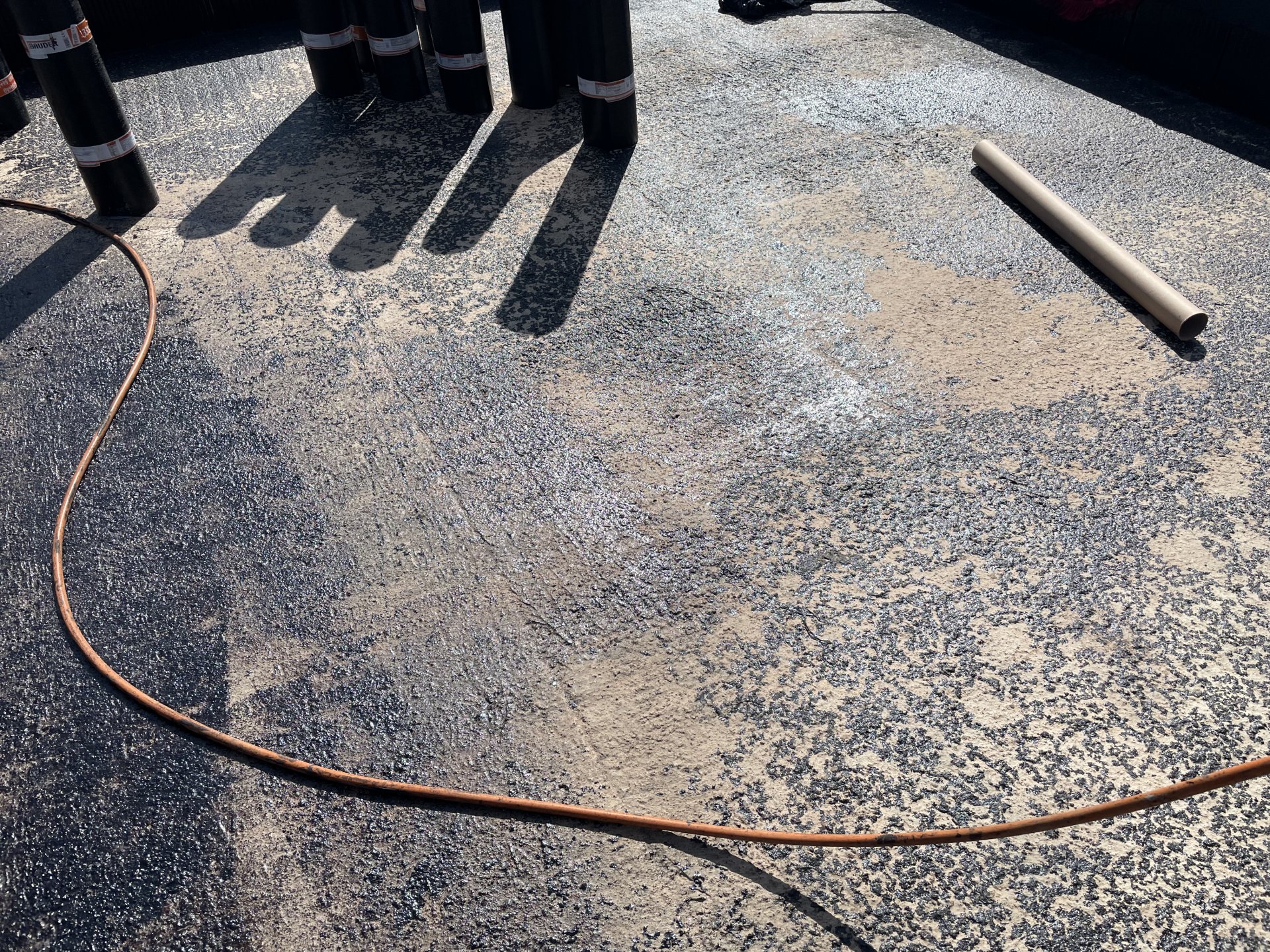

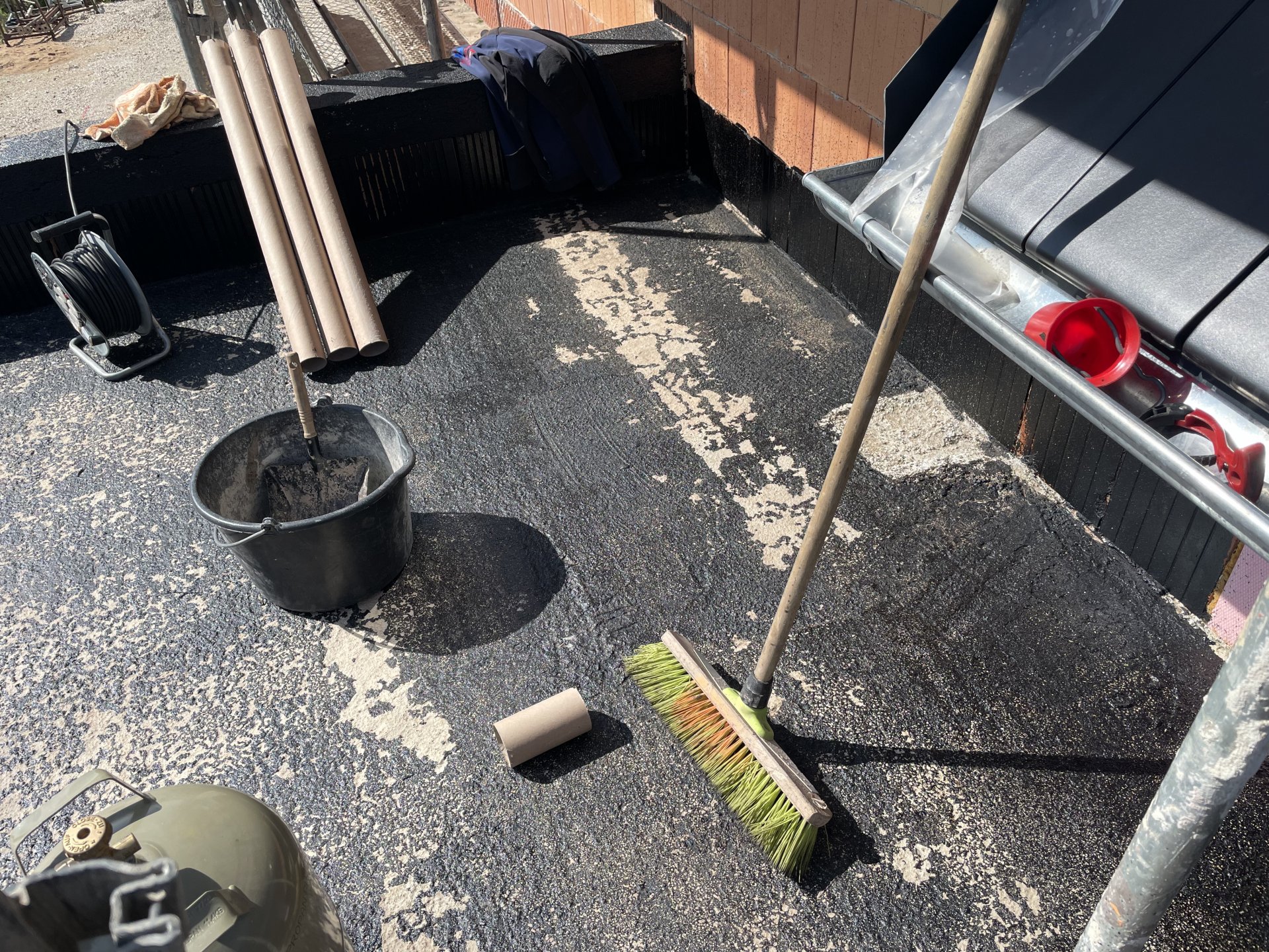

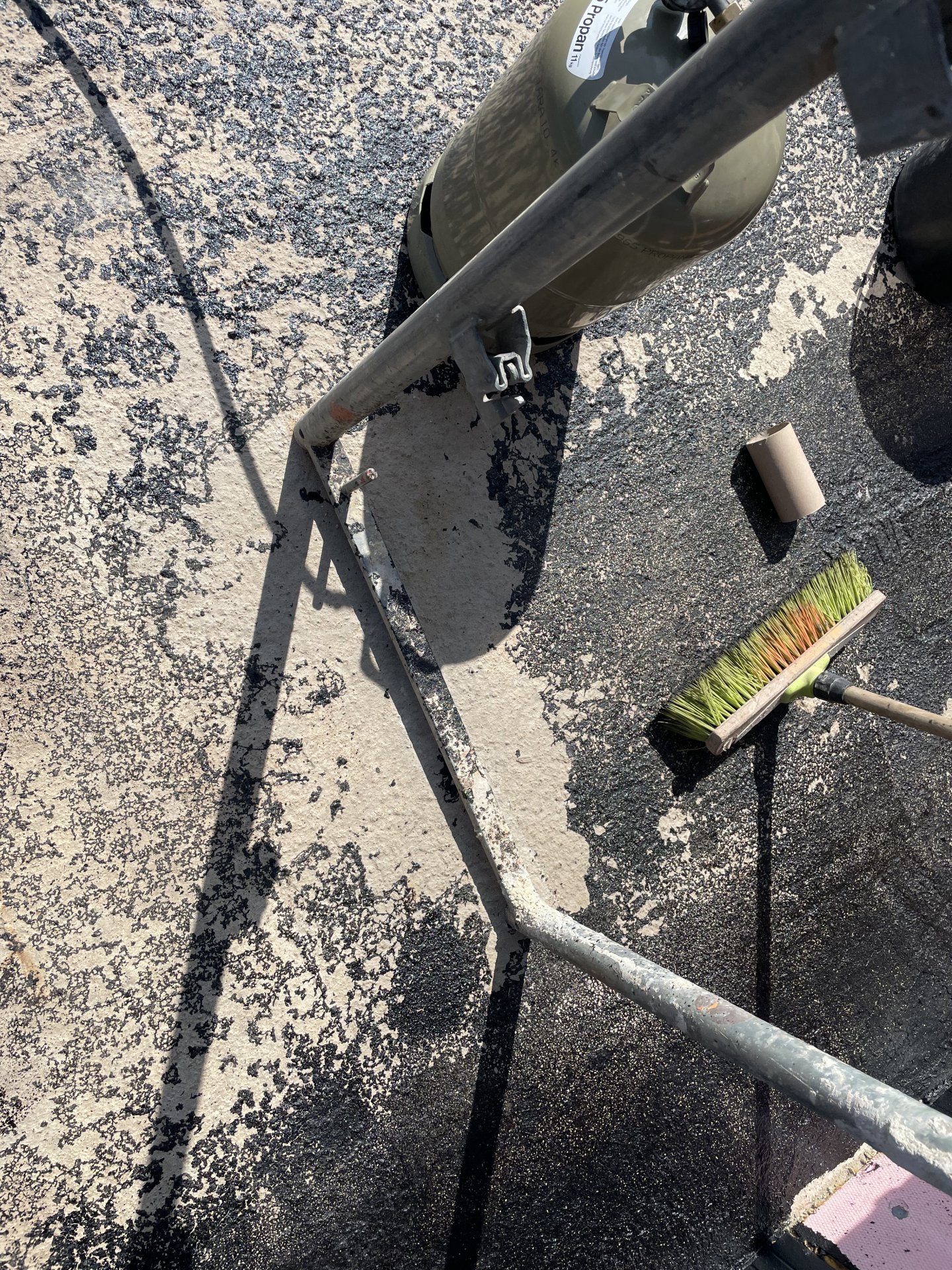

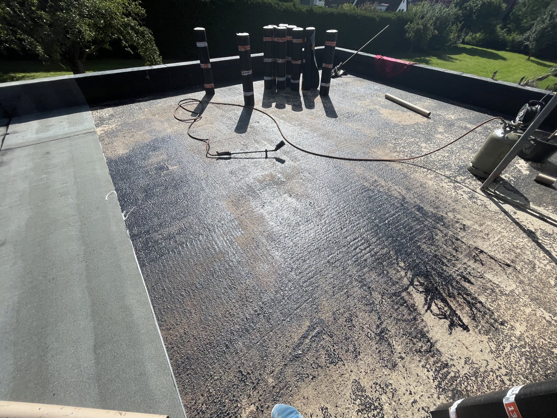

    bei uns wurde auf dem Garagenflachdach mit der Abdichtung begonnen. Nach dem Bitumenvoranstrich hat es angefangen zu regnen und deshalb hat sich großflächig der Voranstrich gelöst. Nun wurde er nachgestrichen, doch der Voranstrich ist immer noch nicht gleichmäßig, sondern stark fleckig und zum Teil nass. Uns wurde mitgeteilt, dass er nicht flächig sein muss.
    Hier einige Bilder dazu:
    Nun würde ich gerne eine zweite Meinung einholen und wissen, ob der Voranstrich wirklich nicht flächig sein muss. Auf den Voranstrich wurde heute die erste Schweißbahn aufgetragen. Der weitere Aufbau ist eine Gefälledämmung + zwei weitere Schweißbahnen.

    Ich glaube nicht, daß sich ein solcher, richtig aufgebrachter Voranstrich, vom Regen ablöst.
    Vielmehr vermute ich, daß der Boden vorher nicht genügend trocken war. Wenn jetzt behauptet wird, daß müsse nicht flächig sein, sollte man sehr schnell den Leuten mit einem Fachmann auf die Finger schauen.
    Sonst braucht man hinterher einen Anwalt plus Sachverständigen. Zumindest auf den Anwalt sollte man verzichten.

    Danke für die schnelle Antwort. Ich glaube auch, dass es am Boden lag, der vorher nicht trocken war.
    Das bedeutet also, dass ein sauber aufgetragener Voranstrich sehr wichtig ist?

    Ja, ich lass wenn Polymer Bitumenbahn immer heiß verkleben.
    Aber nun zu spät,wenn ich richtig interpretiere stellt diese Lage deine Dampfbremse dar mit nachfolgenden Aufbau.
    Wichtig ist jetzt das diese penibel ausgeführt wurde,bei sauberer Verarbeitung ist dort jetzt keine Schadenserwartung zu sehen,insofern deine beiden oberen Lagen 'dicht' sind.

    Mal die Verarbeitungsregeln des Voranstriches lesen:
    Da steht sicher: Untergrund soll staubfrei und trocken sein!
    Mindestens letzteres war offensichtlich nicht der Fall!
