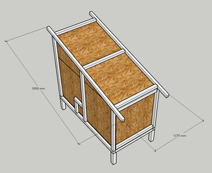

    Hi zusammen,
    ich bau gerade einen Hühnerstall. Ich habe für das Dach solche Onduline Bitumenwellplatten bekommen. Kann mir jemand einen Tipp geben, wie genau ich das Dach aufbauen sollte bzw. wie diese Platten zu installieren sind.
    Mein Dach hat eine Neigung von exakt 14°.
    Im angehängten Screenshot sieht man die Konstruktion. Zwischen die OSB Platte und die Vollschalung (im Bild nicht zu sehen) kommt eine Dämmung (Zellulose).
    Ich stelle mir den Aufbau so vor (von oben nach unten):
    Bitumenwellplatte
    Unterspannbahn
    Vollschalung
    Dämmung
    OSB Platte (Innen/Decke)
    So wird es meiner Meinung nach auch im Video der Verlegeanleitung gezeigt:
    Es widerspricht allerdings etwas mit der Verlegeanleitung im PDF Format die es auf der Homepage von Onduline gibt (https://de.onduline.com/sites/onduline_de/files/2019-10/onduline-verlegeanleitung.pdf). Demnach muss man für eine Belüftung des Daches sorgen.
    Wie gesagt, es handelt sich "nur" um einen Hühnerstall, da muss man jetzt keine Wissenschaft draus machen, aber 5 - 8 Jahre sollte das Dach schon halten.
    Kann ich eurer Meinung nach OHNE Konter/Traglattung arbeiten, sprich die Platten direkt auf die Vollschalung installieren oder brauche ich eine Belüftung?
    Freue mich auf eure Tipps!

    Ondulineplatten sind eigentlich den Verlegeaufwand und die Materialkosten kaum wert, meiner Meinung nach nicht einmal für untergeordnete Nebengebäude.
    Verlege die Schalbretter mit ca. 2-3cm Abstand, quasi als eine Art Sparschalung, dann hast wahrscheinlich zusammen mit der diffusionsoffenen Unterspannbahn
    und den offenen Wellen der Bitumenplatten eine ausreichende „Belüftung“
    Wellplatten auf Dachlattung ist auch Mist, dann hängt die Platte nach kurzer Zeit im Lattenzwischenraum durch. Die brauchen eine möglichst vollflächigen Unterlage.

    Ich hab mit den Bitumwellplatten auch nur schlechte Erfahrungen gemacht. Das einzige ,wo die einigermaßen getaugt haben, war an der Wand eines Offenstalls. Aber dort haben dann die Pferde Löcher rein gebissen :D
    Unter den Wellplatten ist ein hervorragendes "Nest" für Vogelmilben. Ich würd das auf dem Hühnerstall bleiben lassen.
