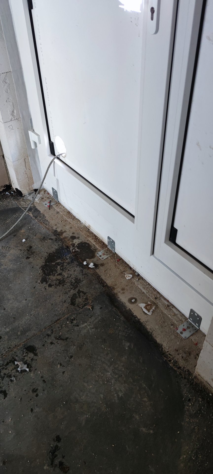

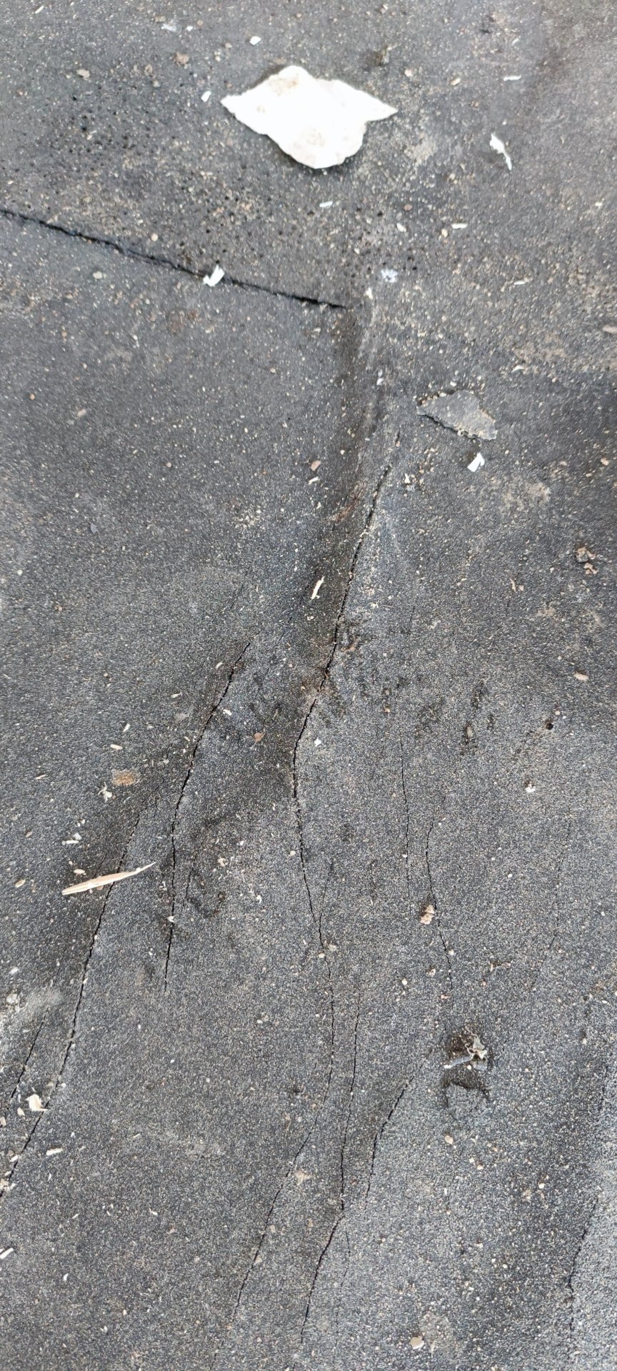

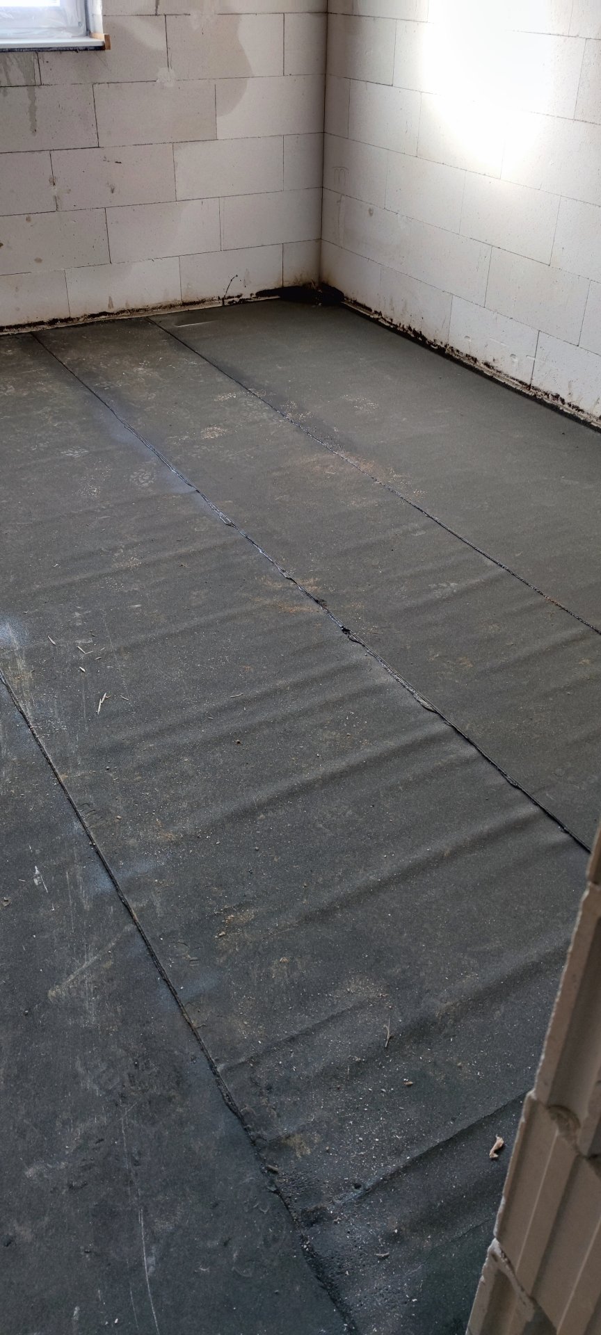

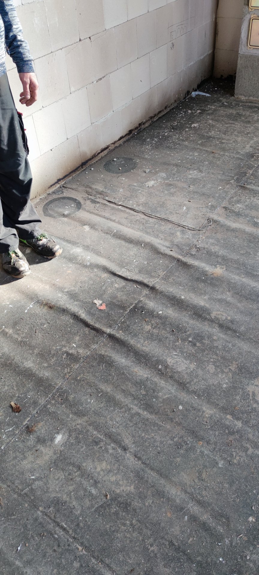

    bei unserem Neubau wurden Bitumbahnen gelegt. Leider weisen sie in 2 Räumen extreme Wellen, Luftblasen und sogar Risse. Ist da Nachholbedarf seitens der Baufirma? Wie würden sich die Luftblasen auf die FBH, Dämmung und Estrich auswirken? Wie sieht das im Türbereich aus, muss da nicht auch was gemacht werden?

    Nicth schön aber nicht störend. Die Bitumenbahn dient als Speerschicht in der Zeit der Trockenphase der BPLA, sie hält kein aufsteigendes Grundwasser etc ab, wenn das deine Intentions ist. Wenn du Sicher gehen willst, packe eine "Baufolie" drunter bveor die Dämmung gelegt wird.

    Doch habe ich große Luftblasen unter der Schicht. Ich denke nicht das der Estrich das schafft das Platt zu drücken. Meiner Meinung nach geht der Estrich somit keinen Kraftschluss zur BPLA ein und ich könnte mir vorstellen das er reißen könnte. Die Schicht kam erst rein als der Rohbau fertig war. Da lag die Platte schon 4 Monate.

    Ich seh da kein Problem drinnen. Die Trockenzeit einer BPLA beträgt bis zu 2 Jahre.
    Was für ein Kraftschluss soll denn der Estrich mit der BPLA eingehen? Der ist schwimmend und liegt auf der Dämmung. Der Estrich hat ca. 1KN/m2. wat soll da passieren? Das Gewicht ist lächerlich.

    Stimmt leider nicht so ganz. Es ist eine Querschnittabdichtung was gem. DIN erforderlich ist!
    Diese kann in vielen Varianten ausgeführt werden.

    Hier ist das Billigste von Billigsten eingebaut.
    Ich nehme an es ist ein V60S4
    Mehr kann man nicht erwarten

    Ist doch nur eine Dampfbremse gegen Rückfeuchte aus der Bodenplatte.

    Nein, es ist eine Dampfsperre gegen die Bodenfeuchtigkeit...

    Macht auch Sinn. Diese wird für die Verrohrung des TW, WW und Elektroinst. eh beschädigt. Es mag das billigste von billigsten sein aber, ob dies in dargestellter Form einen Rückbau rechtfertigt? Ich wage es zu bezweifeln.

    Rückbau halte ich auch nicht für erforderlich.
