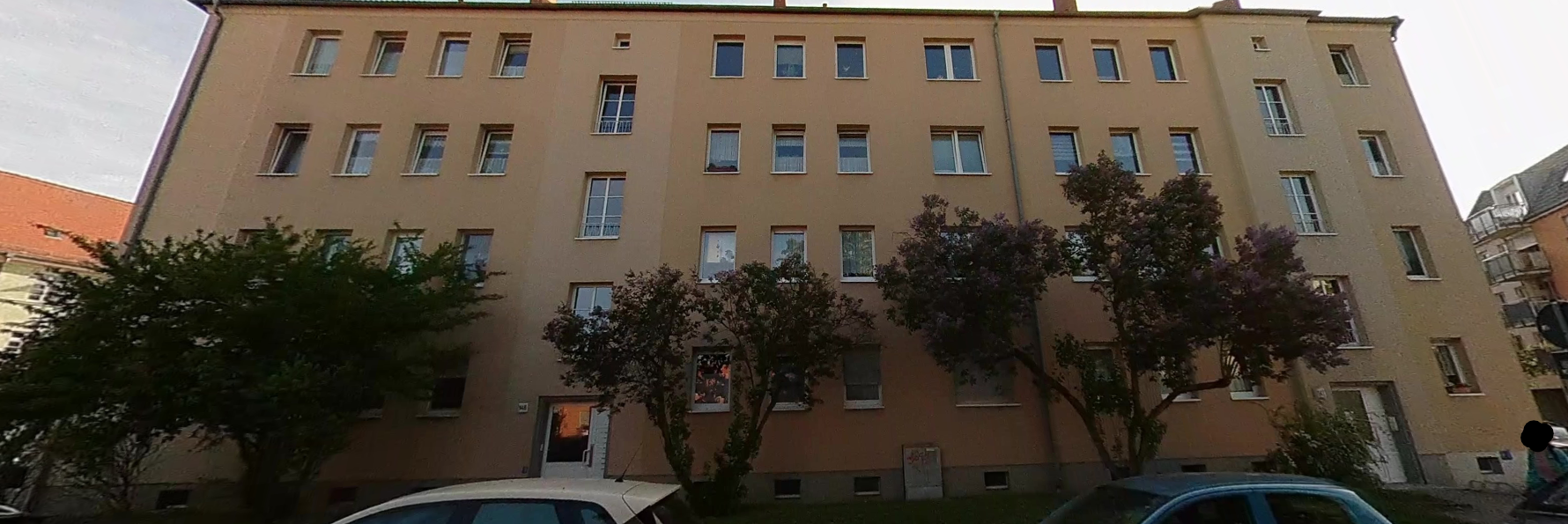

    Ich wohne in einem größeren Mietshaus (4 Etagen, 2 Aufgänge, 32 Wohnungen, UG mit Kellern), an das nun Balkone angebaut werden sollen. Dafür wird der Ausschnitt des Wohnzimmerfensters vergrößert und ich frage mich, ob in den Außenwänden nicht Asbest drin ist. Denn davon wäre ich weniger begeistert, da ich auch während des Umbaus hier wohne.
    Wie lässt sich das herausfinden? Das Haus ist von 1964, in Ostdeutschland und hat ca. 40 cm dicke Wände - gern fragen, falls weitere Details helfen.

    In den Wänden liegt die Asbest-Chance bei annähernd 0. Aber z.B. bei Wandverkleidungen (außen) wurden gerne Asbest genommen. Schau mal nach Baufanit und/oder sage uns, wie die Hauswand komplett von innen nach außen aufgebaut ist. In Ziegeln o.ä. gibt es zumindest kein Asbest.

    Danke für die Rückmeldung, das ist schon Mal beruhigend, denn äußere Wandverkleidungen sollten hoffentlich demontierbar sein, ohne sie zu zerschneiden. Ich habe mich mal umgesehen und keine Hinweise auf Baufanit gefunden. Zum Aufbau der Wand finde ich leider nichts in den Mietunterlagen und es gibt auch keine Beschädigungen, wo man etwas sehen könnte.
    Die in Hüfthöhe beginnenden Fenster sollen raus und der Ausschnitt so vergrößert werden, dass in Bodenhöhe beginnende Fenster verbaut werden können. Steht auch grob im Ursprungspost. Zu Emissionen weiß ich nichts, aber ich vermute, dass es beim Schneiden ordentlich staubt (daher meine Sorge). Bilder der Wand helfen wohl nicht und Bilder meines genauen Wohnortes möchte ich ungern im Netz teilen.
    Da wir hier ohne Wandaufbau scheinbar nicht weiter kommen, habe ich mich an den Vermieter gewandt. Die Wände sind wohl ohne Asbest, aber man will sich noch mal bei mir melden. Ansonsten sehe ich den Aufbau erst, wenn es aufgeschnitten wird.

    Wir vermutlich auch, aber wie sollen wir das wissen, wenn wir nicht wissen, wie das Haus optisch aussieht? Aber selbst wenn wir das wissen, lässt sich aus der Optik nur in ganz begrenztem Maß eine mögliche Schadstoffbelastung ableiten. 40 cm dicke Wände wurden in den 1960ern in einer Vielzahl von Ausführungen aus den unterschiedlichsten Materialien hergestellt.

    Danke für die Rückmeldung, das leuchtet ein. Ich habe ein mir ähnlich scheinendes Haus gefunden, aber du sagst ja selbst schon, dass es das nicht groß eingrenzt. Ich werde wohl die Rückmeldung des Vermieters abwarten müssen.
    Dann bin ich ja beruhigt, dass ich den Aufbau der Wand nicht zwangsläufig kennen muss.
