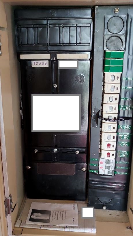

    in einem Haus ist folgende Elektrik (siehe Bilder) verbaut. Ich denke im Stromkasten ist zumindest kein FI-Schalter verbaut. Kann dieser ohne aufreisen der Wände nachgerüstet werden?
    Ich vermute 1965 gabs noch keinen Schutzleiter?
    Falls nein:
    MUSS dieser nachgerüstet werden?
    Ich denke das heisst dann Wände aufreisen und neue Leitung verlegen etc oder?
    Grüße

    Es gibt meines Wissens keine DIN und kein Gesetz wo drin steht: Elektroanlagen (Hausinstallation) Baujahr vor xx.xx.xxxx sind auf den gegenwärtigen Stand der DIN VDE 100 zu erneuern.
    Aber wenn du einen Elektromeister holst, der dir da was an- oder umbauen soll in dem Haus, dann hebt der sicher sofort die Hände und sagt dir das er an solchen Oldtimern nicht schraubt und dir dringend eine zeitgemäße und den Nutzeranforderungen entsprechende Neuinstallation empfiehlt.
    Ich weiß auch nicht ob deine Hausratversicherung zahlt, wenn du dieses Haus jetzt gekauft hast und die Elt-Anlage in diesem vorsintflutlichen Zustand weiter betreibst und dann irgendwann wegen Kabelbrand der Laden abfackelt.
    Befinde mich grad im selben Enrscheidungszyklus. Haus von 1970 gekauft. Elektrozähler und SiKa aus der Bauzeit mit nur 4 Sicherungen. Entscheidung ist klar: Alles raus und einmal neu. Wenn nicht jetzt wann dann?

    Natürlich gab es da schon einen Schutzleiter. Ob man alle Wände aufreißt, bleibt einem selbst überlassen.
    Den Sicherungskasten könnte man jedenfall mal erneuern. Dann auch mit RCD.

    Dass es damals Schutzleiter gab ist ja unstrittig. Die Frage aber ist, ob bei ihm im Haus auch alles dreiadrig verkabelt ist oder nicht. Ich hab in dem Baujahr schon genug Häuser gesehen mit zweiadriger Verkabelung. Und ob die Kabel aus 1965 noch sämtliche Voraussetzungen erfüllen, damit da ein Elektriker Hand an legt wage ich zu bezweifeln.

    In den 4 Häusern von vor 1964, in denen ich gewohnt habe, gab es jedenfalls schon 3 bzw 4- oder 5-adrige Verkabelung mit Erde.
    Aber gut, nachsehen muss man schon, aber das ist ja eigentlich recht einfach.

    Stimmt.
    Oder einfach Neutral ... klassische Nullung
    Auch das ist keine Garantie zur einfachen Umrüstung....PEN ....gebrückt ....moderne Nullung ...
    @sbmiles21 zuerst was für Netz TT ...TN ...dann gibt es Anlagenerder ? Dann guckst du HAK ...aber aufgrund der Fragestellung eher Elektriker holen ..

    Das bringt nicht viel , ich kann nur warnen selbst wenn 'Steckdosen" 3 Adrig angeschlossen sind , sagt dies nicht viel aus, selbst wenn 'die Farben der Adern ' nach Laienverständnis augenscheinlich zu passen scheinen!

    Oder einfach mal nen Sachverständigen zur Besichtigung mitnehmen. Da warten ja schon einige große Punkte/Fragezeichen auf dich bei dem Haus, plus die die du noch nicht gesehen/erkannt hast
