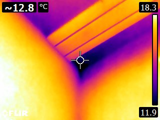

    Guten Tag,
    Ich möchte in einer ETW BJ1980 die Fenster erneuern.
    4 von meinen Nachbarn haben in den letzten Jahren 2fach verglaste Fenster verbaut. Sie sind zufrieden und keine Probleme mit
    Schimmel.
    Laut Energieberater hat die Wand einen Uwert von 0,6 und die alten Fenster 2,7. Ab und zu habe ich an den Fenster Kondenswasser im Winter.
    Würdet ihr nun auf Nummer sicher gehen und ebenfalls 2fach verglaste Fenster nehmen wie die Nachbarn mit Ug1,1 oder gleich auf dreifach verglaste Fenster mit Ug 0,6 bis 0,8? Und ggf ein Lüftungskonzept erstellen?
    Argument für 2fach: ist sicherer, da erprobt in der Anlage. Argument für 3fach: Evtl ein Arguement für Wiederverkauf der Wohnung und "moderner", 20% Förderung.

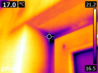

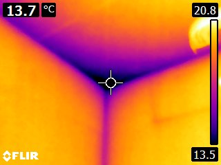

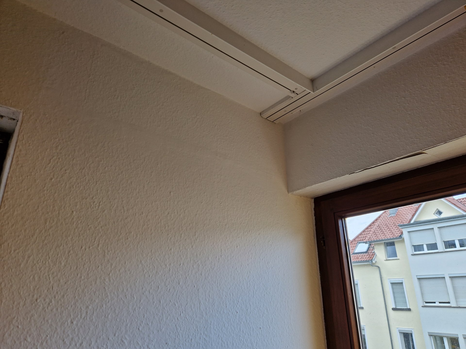

    Ich habe in der Wohnung im Schlafzimmer und Wohnzimmer zwei Ecken an der Außenwand, die sehr kalt werden im Winter (mal 12Grad gemessen mit Wäfmebildkamera). Bis jetzt nie Schimmel gehabt. Dazu muss man sagen die aktuellen Fenster im Schlafzimmer sind schon undicht.
    Rollläden sind in Mauer integriert über den Fenstern. Fensterbauer würde dir Deckel neu machen und dämmen.
    Falzlüftung im Schlafzimmer ist problematisch, da Fenster zur Straße raus und Rollläden sind unten wegen Lichteinfall. Ein Lüftergeräusch von einem aktiven Lüfter im Schlafzimmer würde auch stören, da ich sehr geräuschempflindlich bin. Deswegen aktuell immer Tür offen und Lüftung über Balkontüren vom Wohnzimmer, wenn es nicht zu kalt ist.

    Wie erklären sich die 12 °C bei der Wandtemperatur? Ist kein Heizkörper an dieser Wand oder war er ausgeschaltet?

    Da es eine Einrohrheizung ist, geben die Heizungsrohre genug Wärme ab. Der Heizkörper ist fast immer aus.

    Wandecke = Wärmebrücke...

    Besagte Ecke und ein paar andere Stellen im Winter

    Bei einem Bau von 1980 im Original zustand wird es, ohne Zusatz Maßnahmen, an der Außenwandecke (Fotos #11) mit ziemlicher Sicherheit Probleme geben... egal was für ein Fenster da rein kommt.
