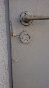

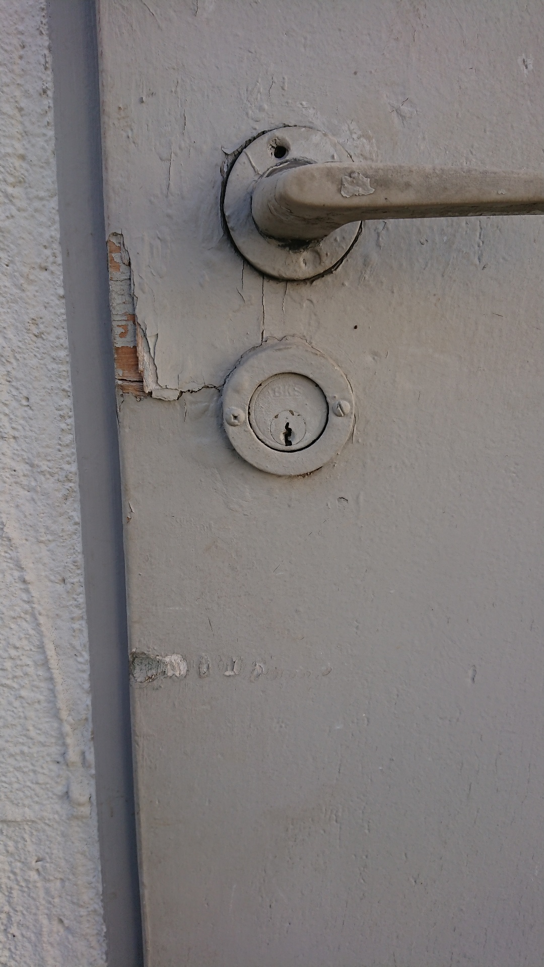

    habe eine Tür, die zwar offen ist, aber ich für das Schloss keinen Schlüssel habe. Siehe Foto anbei, auf dem Schloss steht BKS. Weiß jemand, wie man das am besten ausbauen kann, damit ich einen neuen Profilzylinder einbauen kann? Schloss Garage DSC_1019.JPG

    Aufbohren mit geeignetem HM Bohrer, danach Schließnase mit kleinem Schraubendreher in die Richtige Position bewegen.
    Dann die Rosetten beidseitig entfernen, Garnitur beidseitig entfernen inkl. Vierkant und auf der Schlossseite die Sicherungsschraube.
    Dann solltest du das Schloss bzw. den Einsatz entfernen können.
    Ausbohren bei diesem Schloss vermutlich ca. mittig innerhalb der Rosette (nicht mittig im Schlitz für den Schlüssel, sondern laut Foto darüber). kannst ja erst mal mit 6er Bohrer versuchen danach auf 8 oder 10 gehen. Das sollte dicke reichen.
    Achte drauf dass der Bohrer nicht zu heiss wird oder bricht, sonst wirds haarig.
    Etwas Bohr-Öl (nimm das was du im Haus hast, WD40 etc) oder Kühlemulsion hilft.

    Und bohr mit offener Tür, bzw. leg was dazwischen.
    Nicht dass dir der Schliessriegel beim Bohren etwas rausrutscht und dann die Tür versperrt ist.

    Vielen Dank Simon für die ausführliche Beschreibung.
