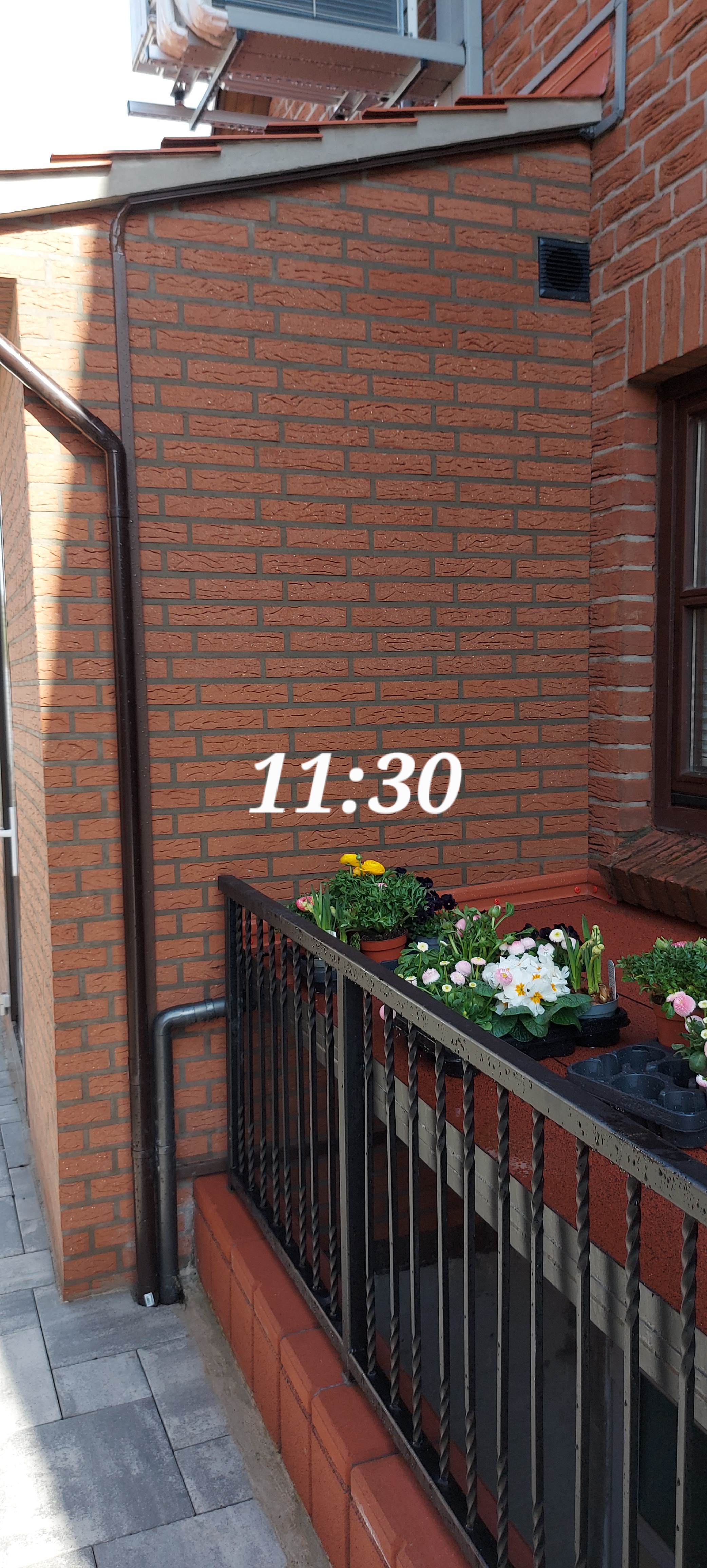

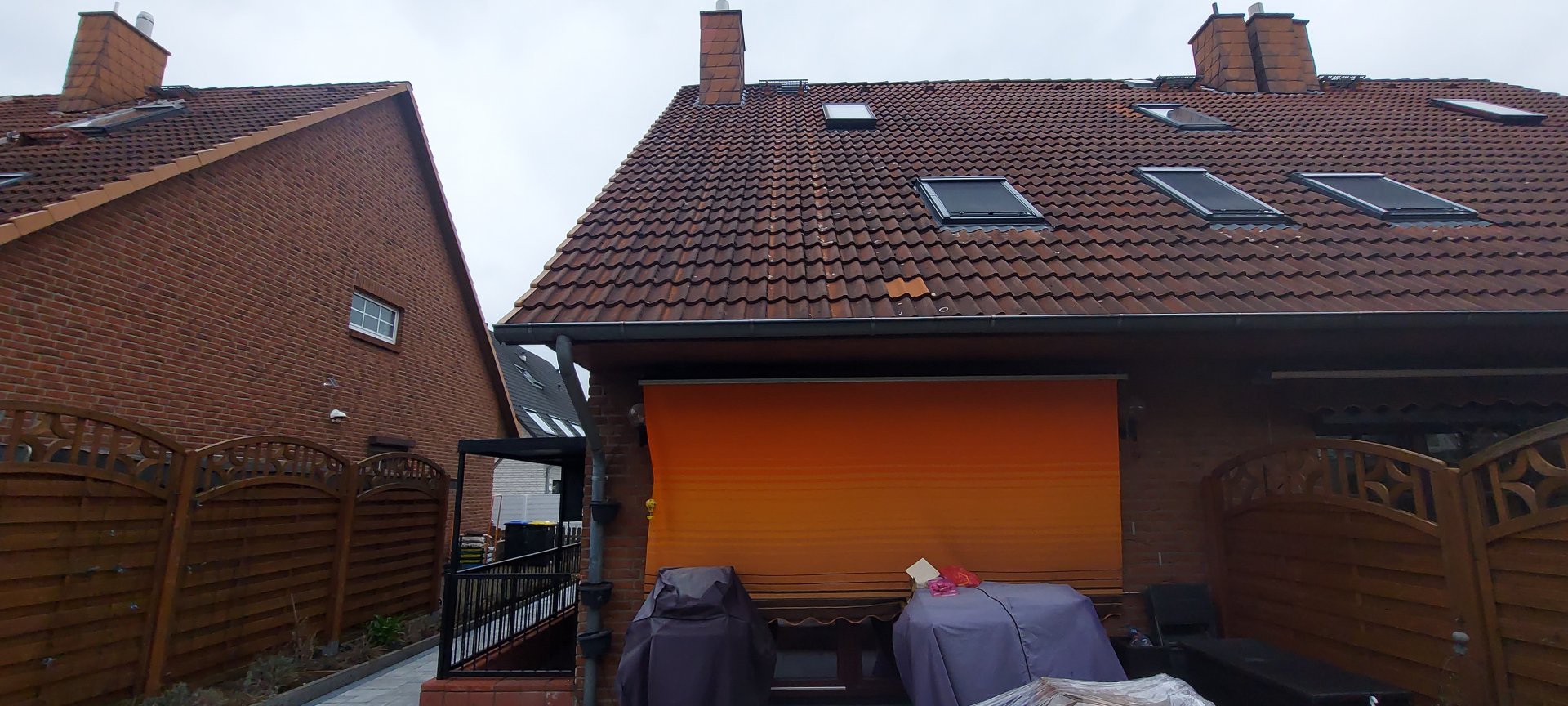

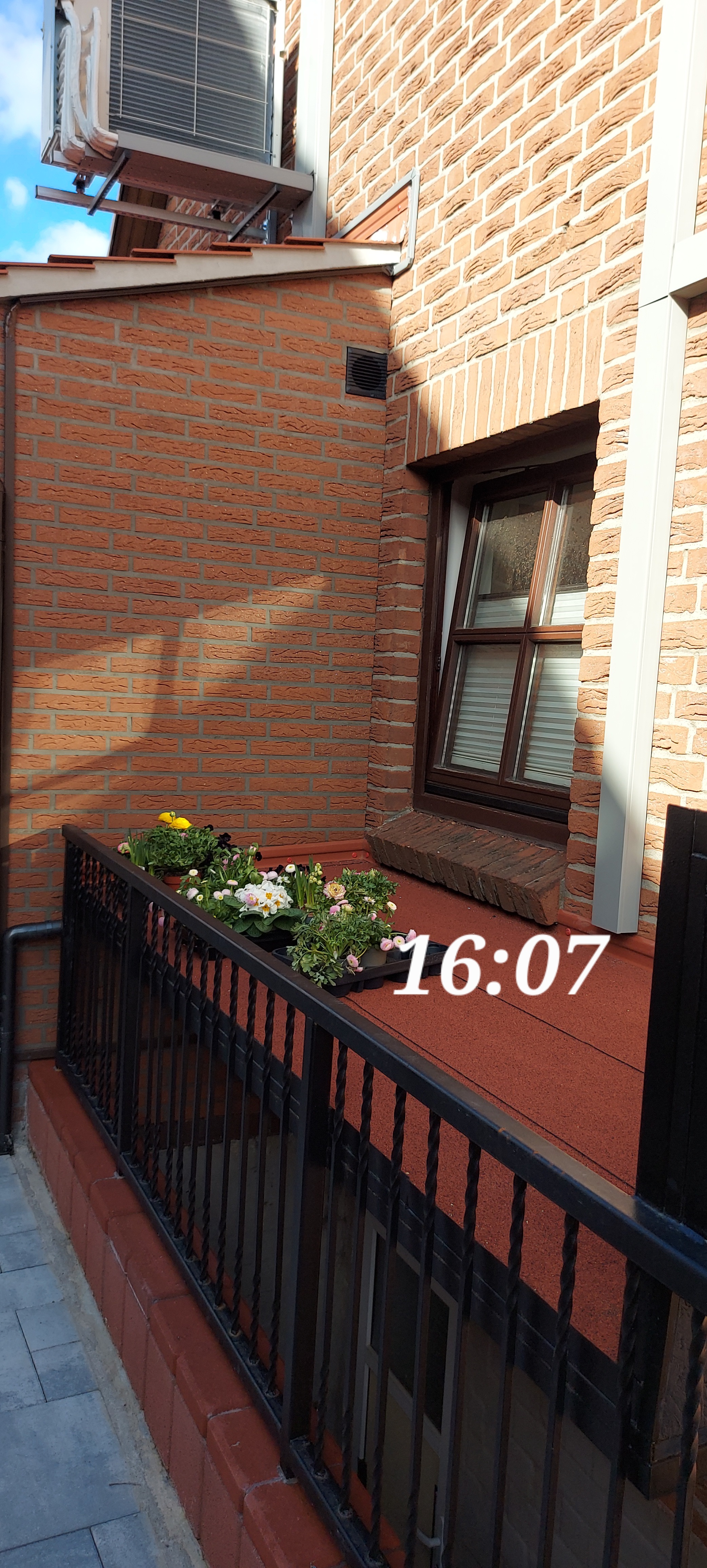

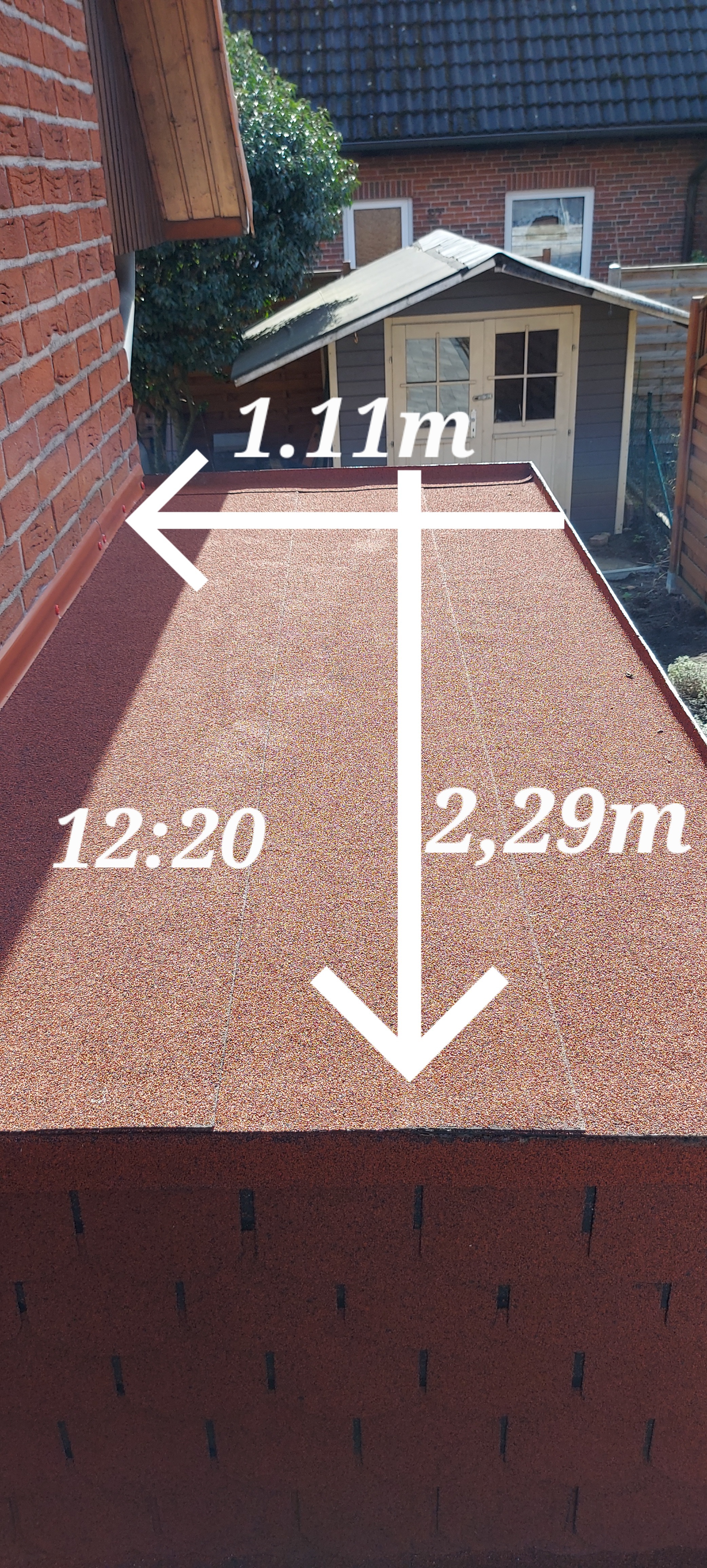

    ich habe ein BKW (Juskys Balkonkraftwerk 600W Solaranlage Komplettset Photovoltaik Anlage steckerfertig - Verkauf nur an Endverbraucher online kaufen bei Netto) gekauft und brauche Hilfrdtellung bezüglich Montage und Ausrichtung/Neigung.

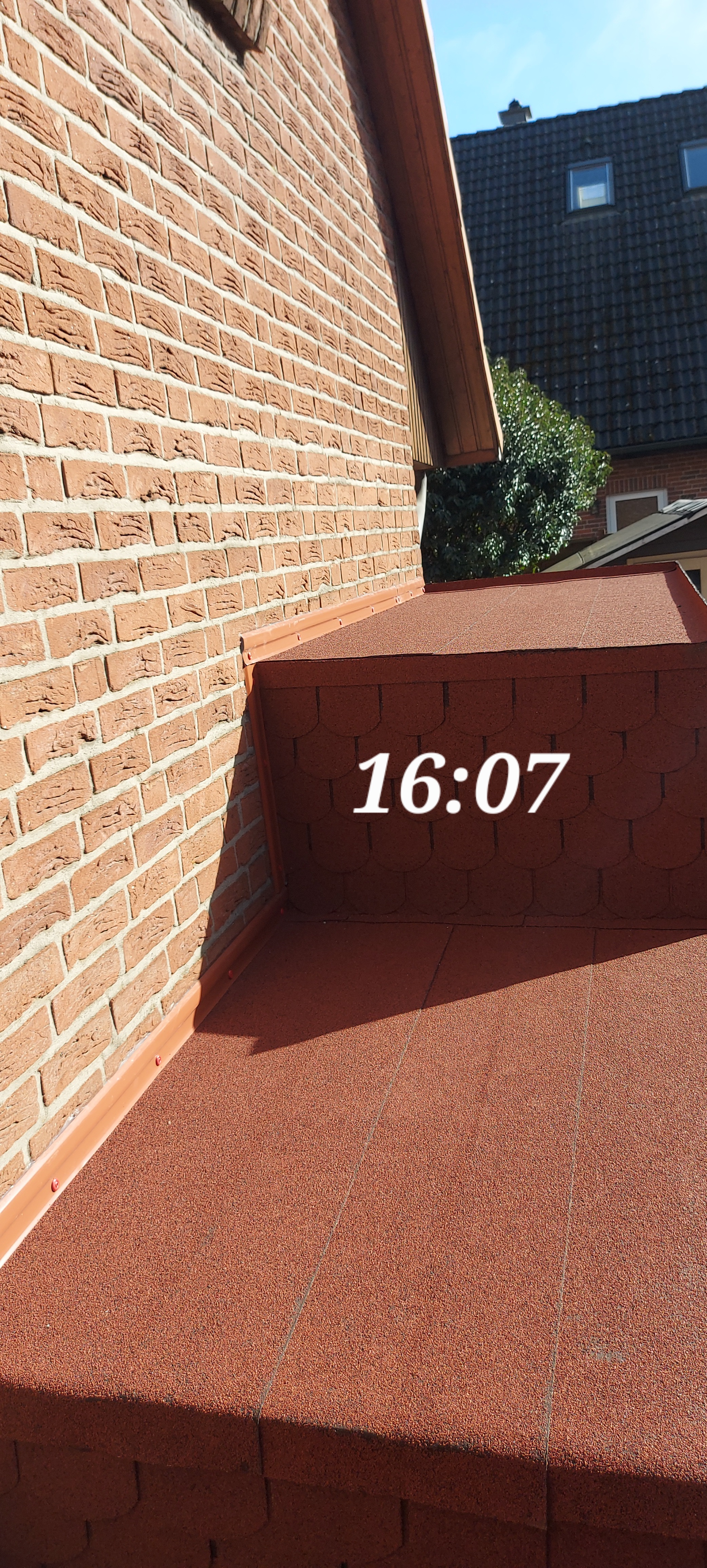

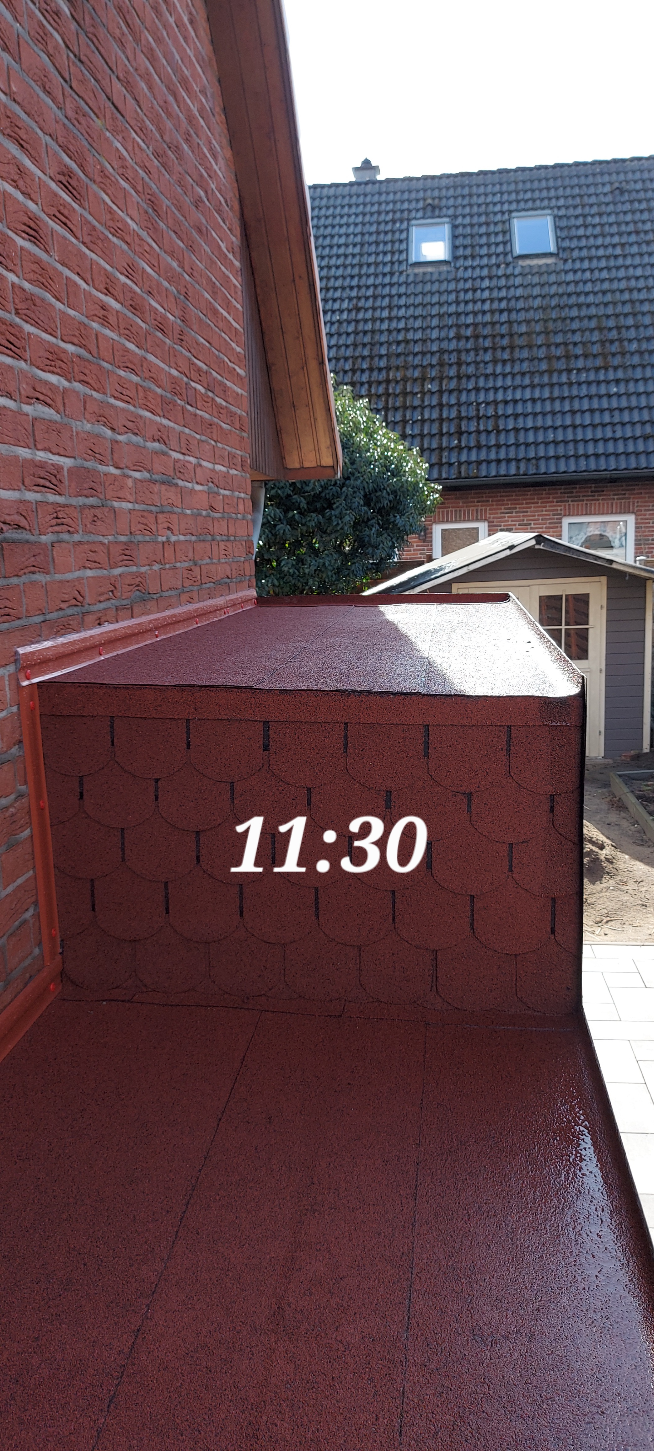

    Ich habe überlegt ein Modul auf dem Flachdach (etwas nach rechts versetzt wegen dem Schatten) der Kellertreppeüberdachung (hintere) und eins auf der Wand des Gerätehauses.
    Alles sollte längs, montiert werden. Der WR wird in dem Gerätehaus installiert indem sich die Stromleitungen und Steckdose befinden. Das Lüftungsgitter kann angenommen werden.
    Ich habe ein Eckreihenhaus und gegebüber (rechts) idt das andere Haus. Die fotografierte Wand und das dach sind nach Süden ausgerichtet.

    Ganz ehrlich?
    Deine Situation ist denkbar ungünstig, meiner Meinung nach.
    beide Aufstellplätze haben keine gute Südlage und sind Halbtags beschattet. Teilbeschattete Module bringen quasi keine Leistung (hängt an der Technologie der PV) und damit sind sie nicht Wirtschaftlich.
    Zudem sind deine vorgeschlagenen Plätze sehr empfindlich für Vogeldreck und andere Verschmutzung, da sie unter einem Dachvorsprung liegen, zufällige Beschädigung durch herunterfallende Gegenstände inklusive.
    Folgende Überlegungen:
    - Hast du die Möglichkeit, die PV weiter oben zu platzieren?
    - Gibt es Platz auf dem Dach oder an der Fassade zur Südseite?

    Bisher gab es auf der Überdachnung keinen Dreck usw.
    Was meinst du mit weiter oben?

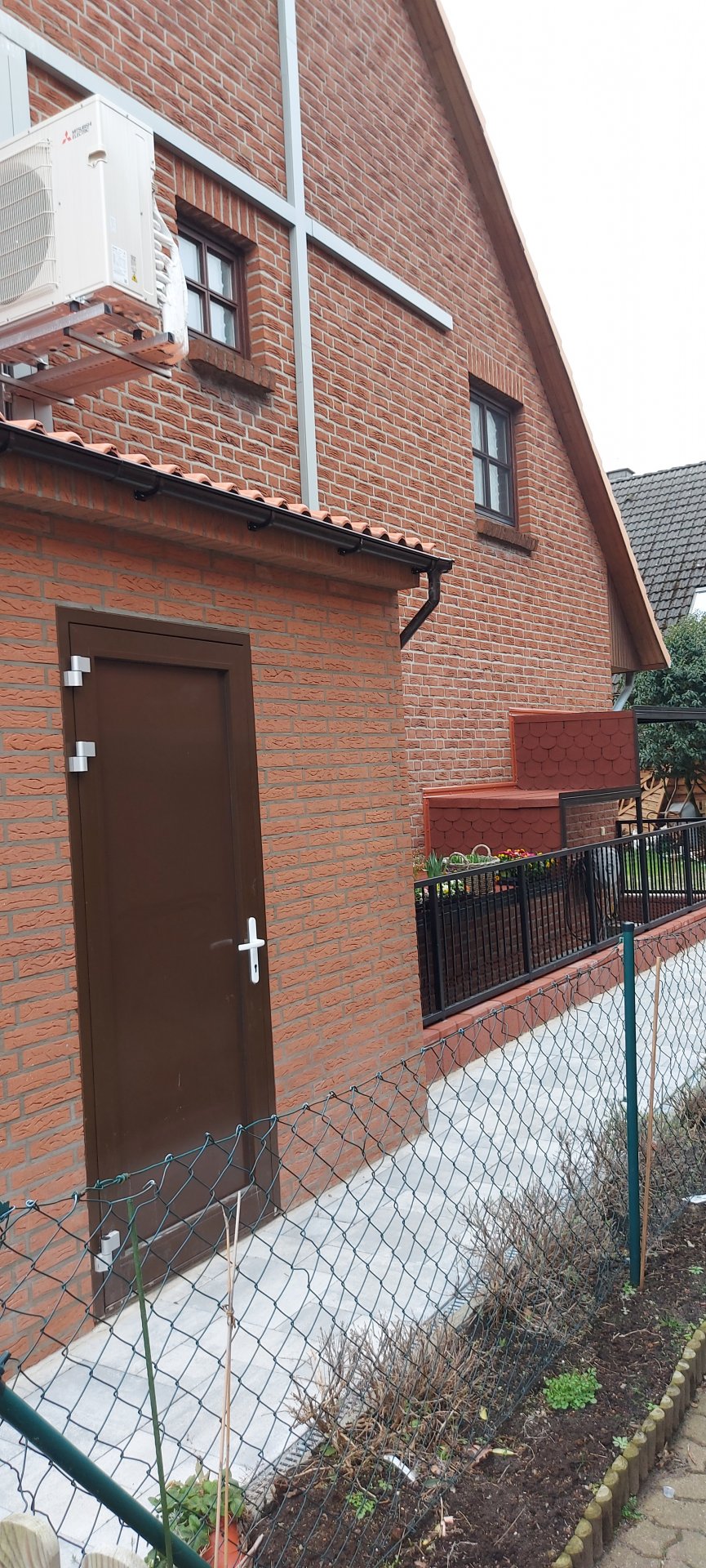

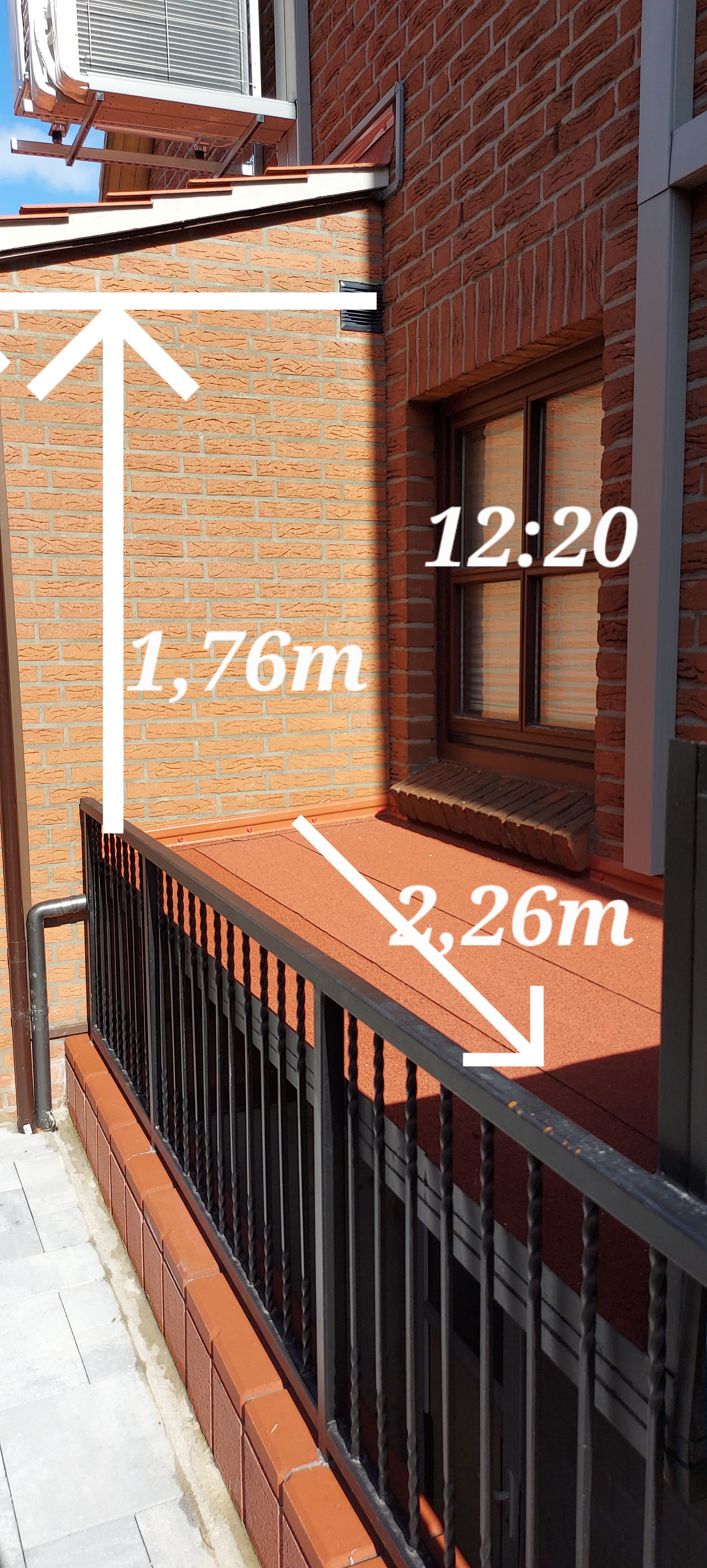

    Ich hänge zur besseren Verständnis zwei Fotos dazu. Das Dach ist noch frei und wäre natürlich ideal.
    Es gibt einige "Abers".
    1. Wir haben eine Eigentümmergemeinschaft, somit müssen die zwei anderen Nachbarn der PV Anlage auf dem Dach zustimmen oder?
    2. Um die Module auf dem Dach zu befestigen bräuchte ich wahrscheinlich ein Gerüst, welches die Einbaukosten erhöht.
    3. Unter den Dachpfannen befinden sich die Pappdocken. Ich habe das noch nie gemacht und habe etwas Angst, dass das Dach hinterher nicht Regendicht ist.
    Ist meine ausgesuchte Position wirklich so schlecht? Wenn ich ca. 500kWh pro Jahr bekommen würde, wäre das für mich schon ok.

    Für 500kWh/Jahr brauchst du bei einem 600W Panel über 800 Volleistungsstunden.
    Grundsätzlich möglich. Wobei ich bei deiner Aufstellung halt eher skeptisch bin, ob du die nötigen Sonnenstunden bekommst.
    Was sich für die Paneele anbietet ist eine Montage an der Fassade, entweder Vertikal an der Fassade oder mit Aufständerung wie ein kleines Vordach. Natürlich nur auf der Südseite.
    Dadurch kommst du aus dem Schatten der Nachbargebäude teilweise raus.
    ich meine damit auf Höhe und "neben" der Wärmepumpe auf den Bildern.

    Das ist, wenn man den Rechner durchspielt, wirklich nur von einer Frage abhängig:
    Wo bekommen die Module am wenigsten (Teil-)Schatten.
    und das ist nach meiner Wahrnehmung an deiner Südwand, weiter oben an einer Abstützung über dem Fenster bzw. über den Kanälen der Wärmepumpe

    @Fasanenhof
    Das ist meine West Wand, daher müsste ich die Halterung auf deiner Zeichnung waagerecht und mit der Neigung zum Garten machen.
