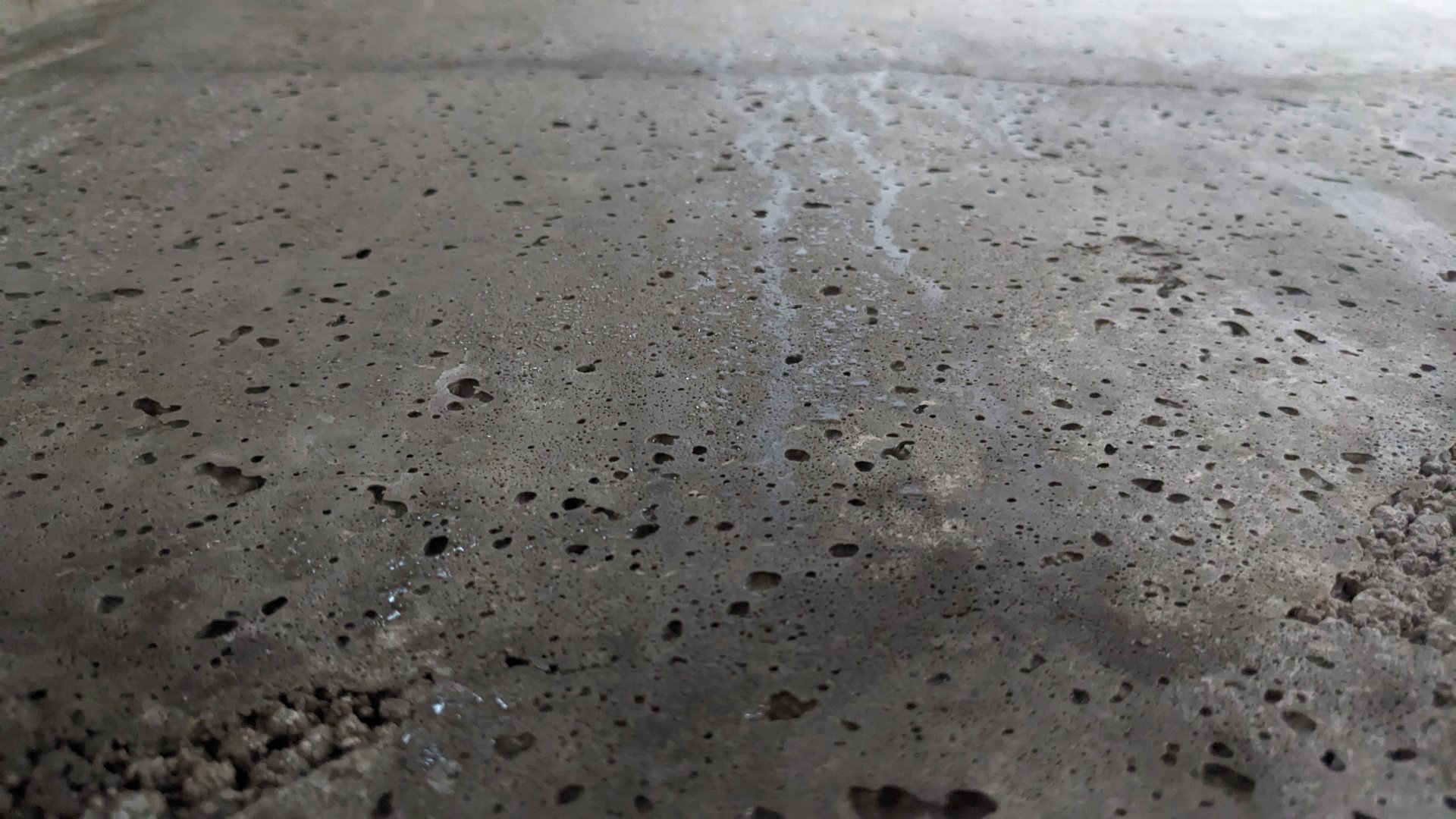

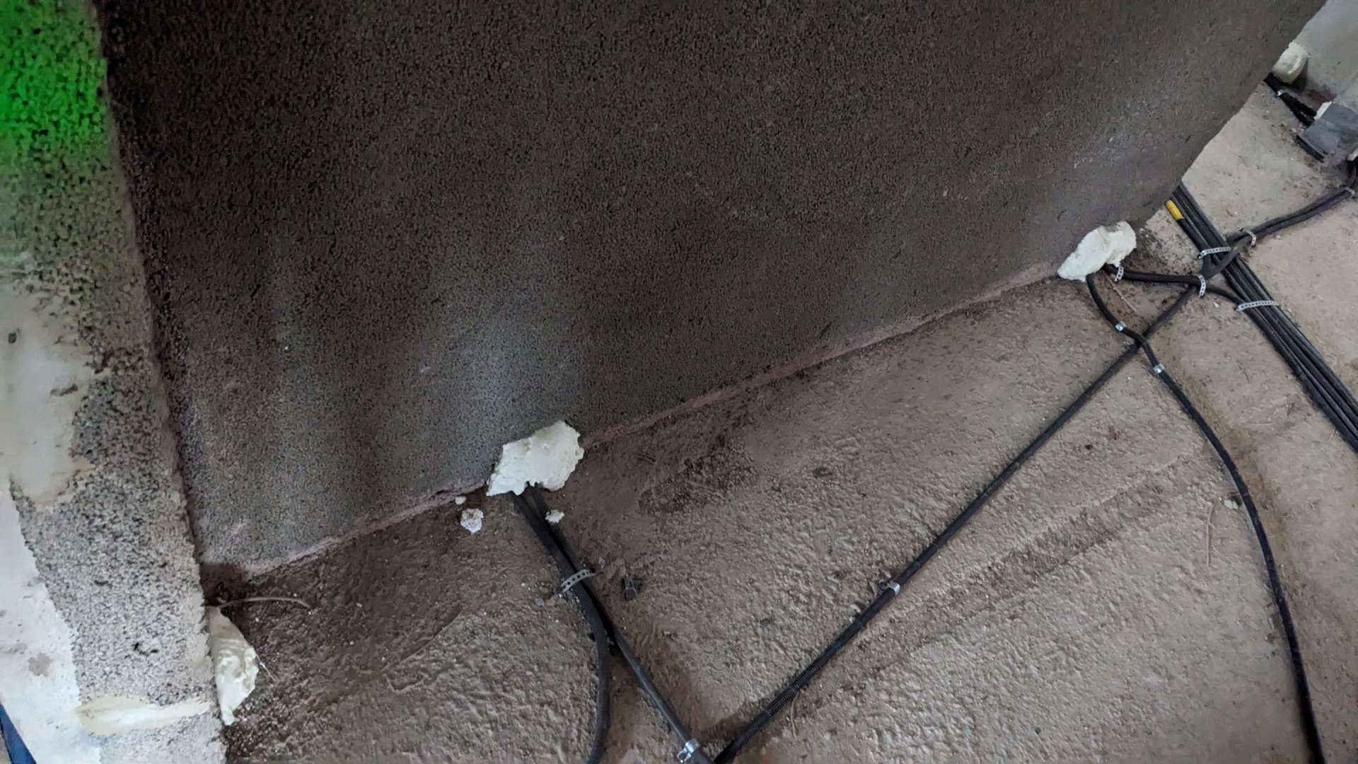

    Guten Tag zusammen,
    wir haben uns unseren Traum vom Eigenheim verwirklichen lassen.
    Wenn auch der Weg bislang voller Stolpersteine war, ist doch ein ordentliches Haus zustande gekommen.
    Nun steht der Innenausbau an, den wir selbst übernehmen und ich habe eine Putzfirma mit dem Innenputz beauftragen wollen. Diese stellte mir nun die Frage: Was man denn auf eine Blähtonwand als Innenputz aufziehen kann, wenn laut Baubeschreibung Gipsgebundene Putze und Putzmörtelgruppe P IV nicht dafür geeignet ist.
    Der Bauträger hat uns zur Spachtelung der Wände mit Gewebe auf Q2 Niveau geraten und danach zu tapezieren.
    Im Jahr 2023 nicht mehr die beste Lösung, aber so kann man halt Setzrisse kaschieren.
    Anfangs war geplant auf Q4 zu Spachteln und danach zu streichen. Da die Wände auf der einen Seite schalungsglatt sind, würde das dort auch gehen. Nur die Rückseite ist rau und leider recht uneben und ich kann keine 5-7mm Spachtelmasse auftragen, oder doch?
    Ich habe mal zwei Bilder hochgeladen. Das eine zeigt die Oberfläche der glatten Seite
    , auf dem anderen kann man hoffentlich gut genug die Beschaffenheit der raufen, körnigen Seite erkennen.
    Ich freue mich auf eure Antworten zu diesem Thema.

    Warum ist das 2023 nicht mehr die beste Lösung?
    Das traust Du Dir selbst zu - wäre wie ein sechser im Lotto, wenn Du das schaffst? Wie viel Zeit hast Du denn für das Haus vorgesehen?
    Sieht nicht nach 5-7mm Spachtel aus.
