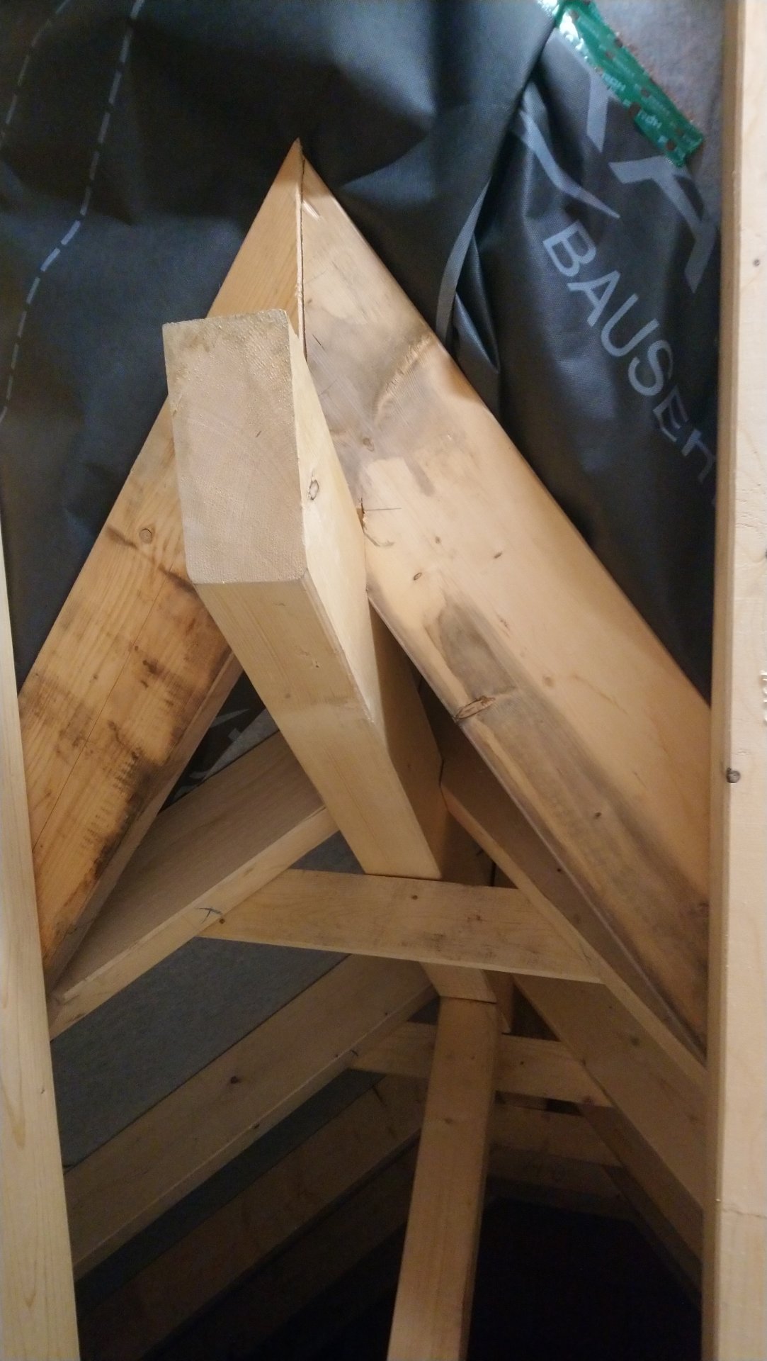

    bei unserem 6 Monate altem Neubau haben sich zwei Dachsparren etwas verfärbt.
    Es handelt sich um einen nicht ausgebauten Dachboden.
    Ich habe mit einem Feuchtemessgerät die Feuchte gemessen, die Verfärbten Sparren (siehe Bild) haben eine Feuchte von ca. 14%, alle anderen eine Feuchte von 10%. Gemessen habe ich mit einem 15 Euro Messgerät mit zwei Messspitzen, die etwas ins Holz gedrückt wurden.

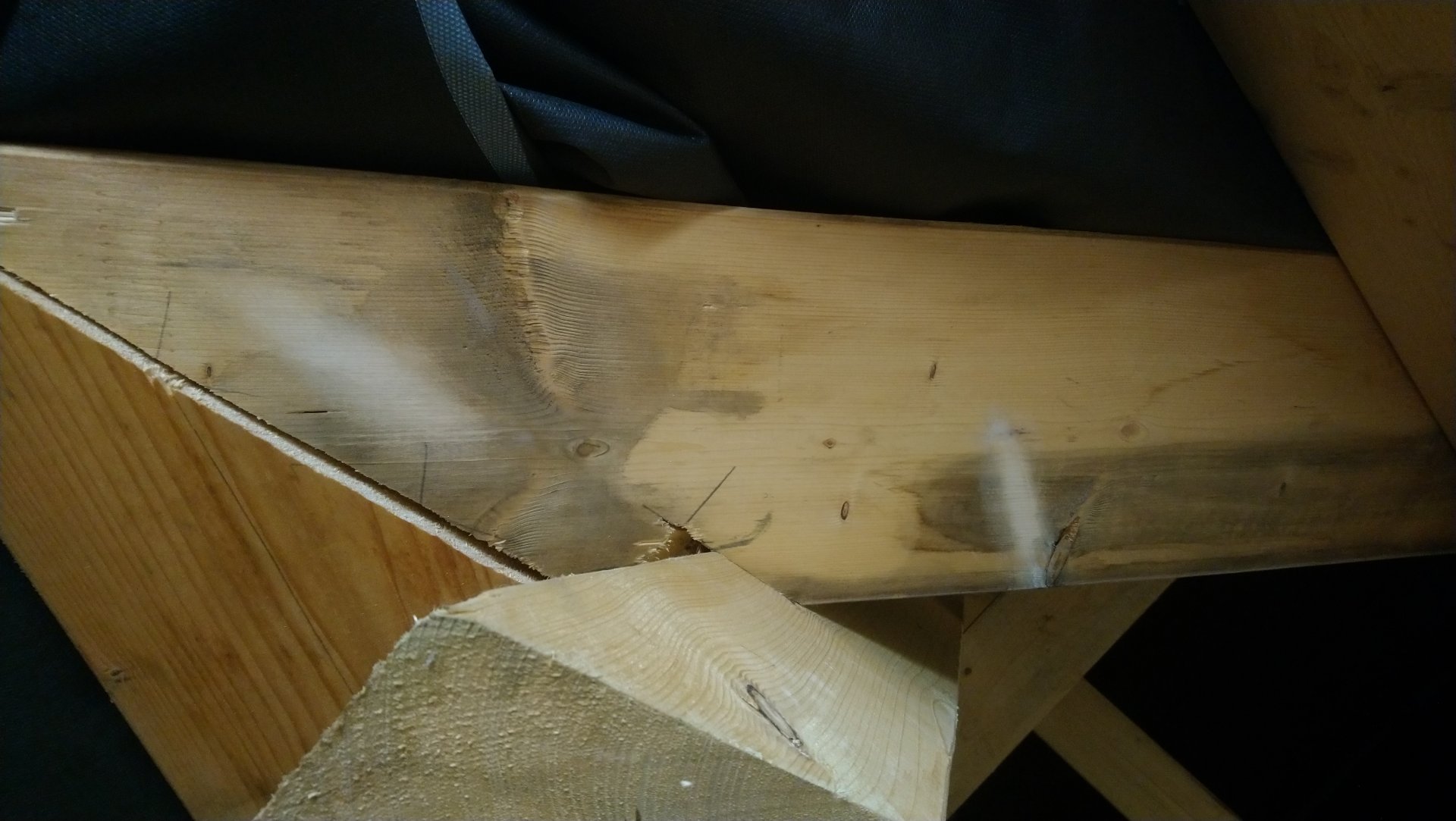

    Zudem lässt sich die Verfärbung mit Schmirgelpapier entfernen (siehe Bild 2, die zwei hellen Stellen).
    Bei uns herrschen derzeit -5Grad Aussentemperatur und der Dachstuhl ist dementsprechend kalt.
    Weiß jemand was das genau ist und ob es schlimm ist?
    Danke im Voraus!

  2. #2 simon84, 25.01.2019
    23.514
    7.056
    Feuchtigkeit
    Nicht schlimm
    Weiter beobachten
    Kommt irgendwie feuchtwarme Luft nach oben (Schlecht gedämmte Dachluke etc) ?
  3. #3 Etechnika, 25.01.2019
    Etechnika
    Etechnika
    25.01.2019
    Hallo, die Dachluke ist in der Tat direkt davor. Sie ist gedämmt. Hin und wieder ist sie aber offen wenn ich auf den Dachboden muss. Dann steigt die warme Raumluft hoch. Vielleicht sollte die Luke im Winter lieber nicht so oft geöffnet werden?
