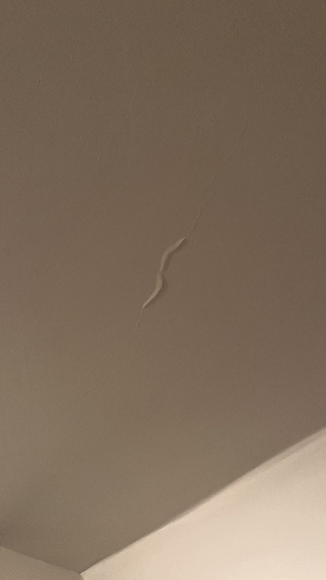

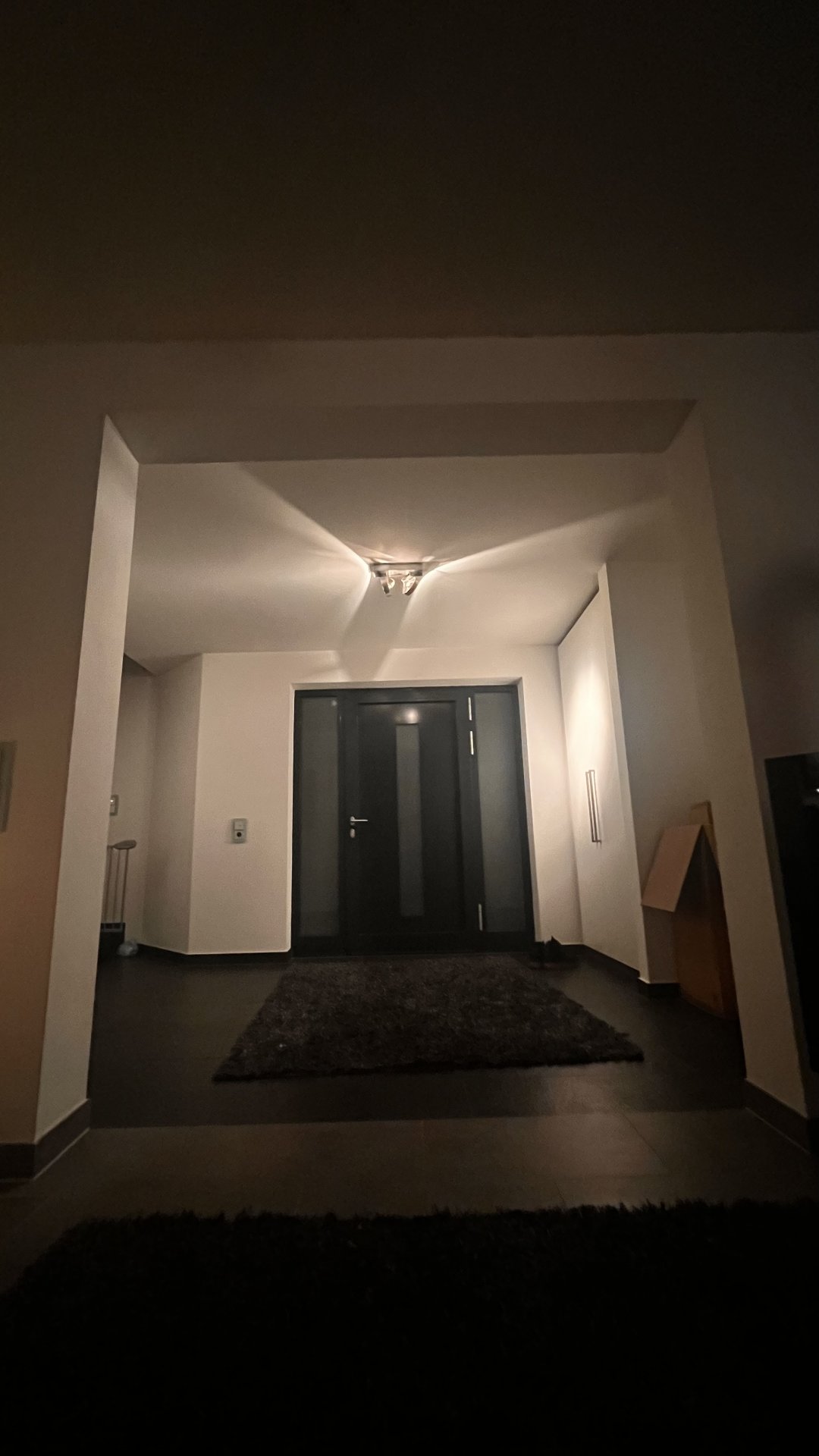

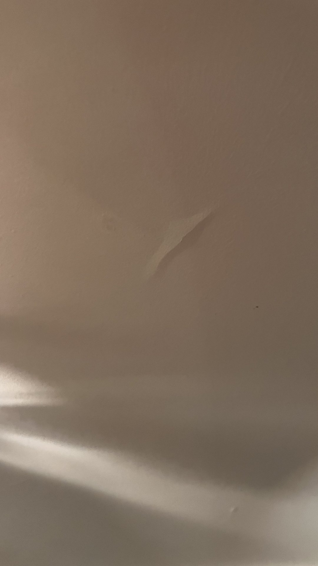

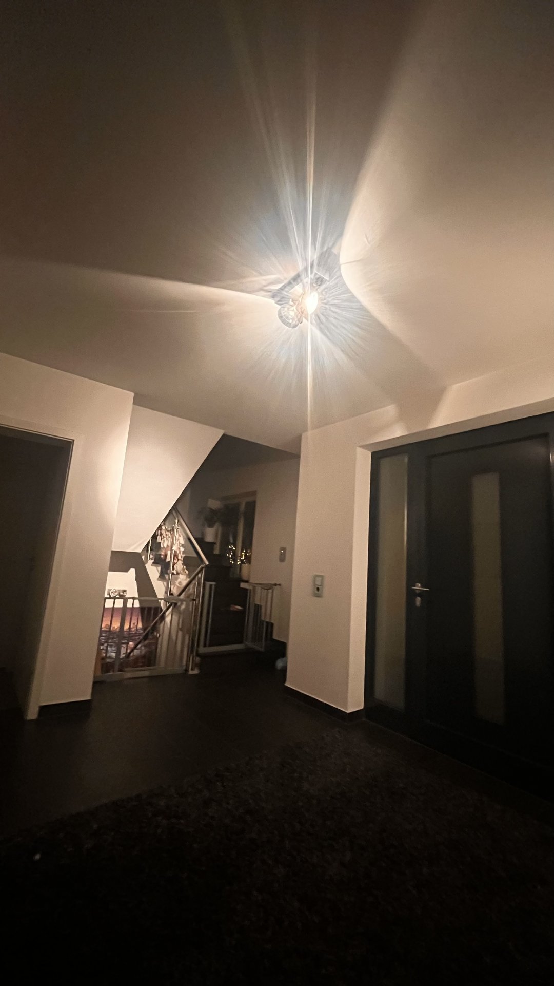

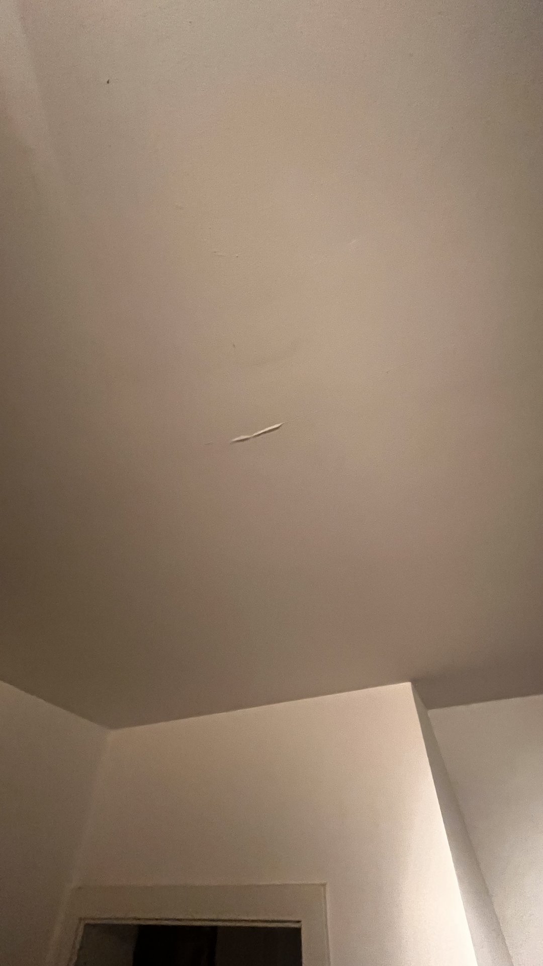

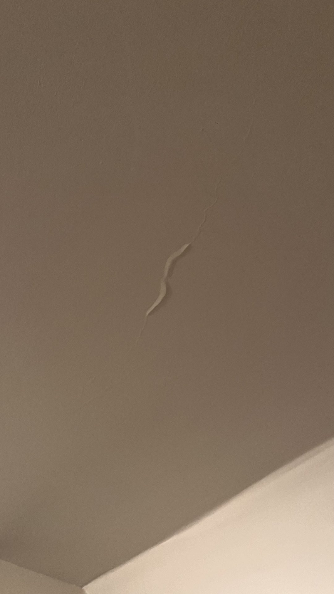

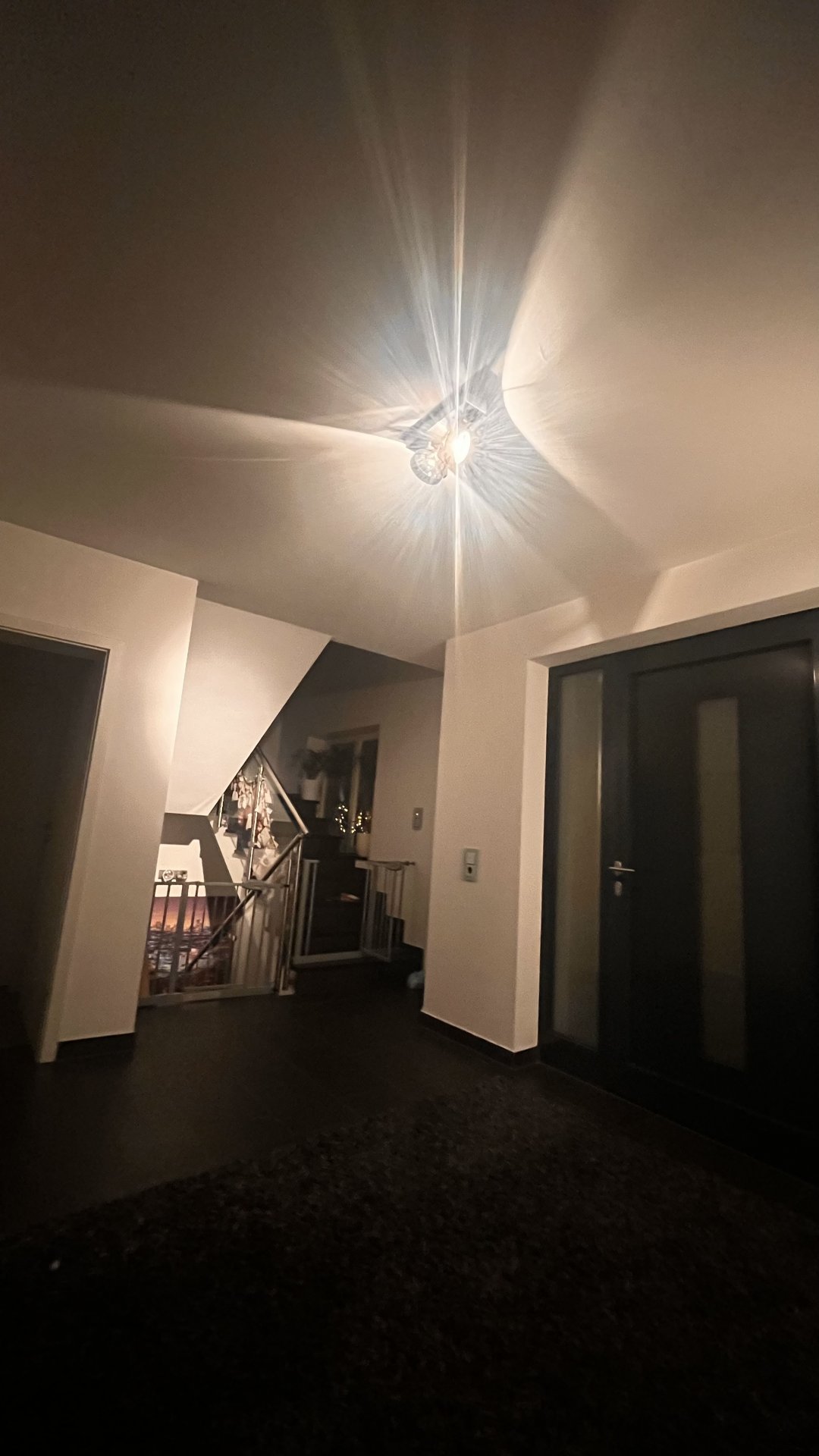

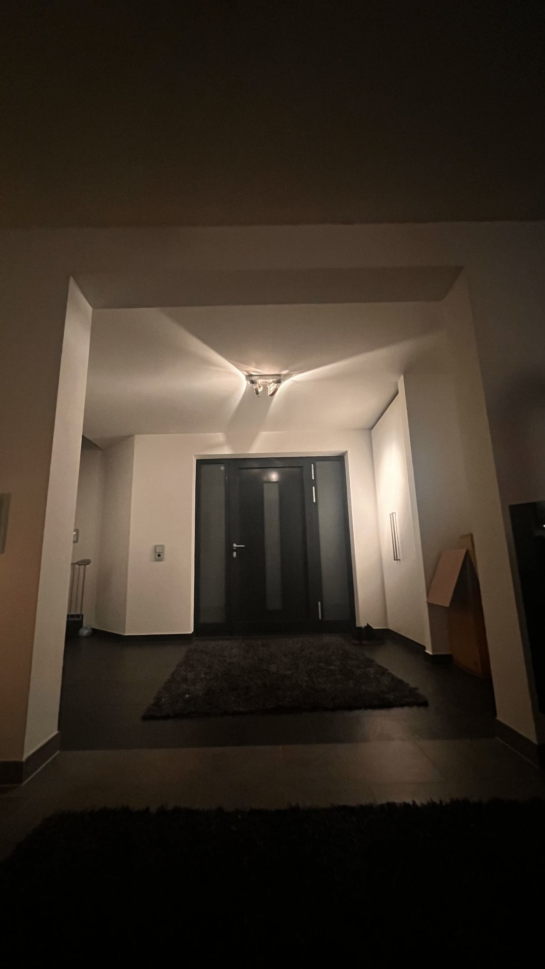

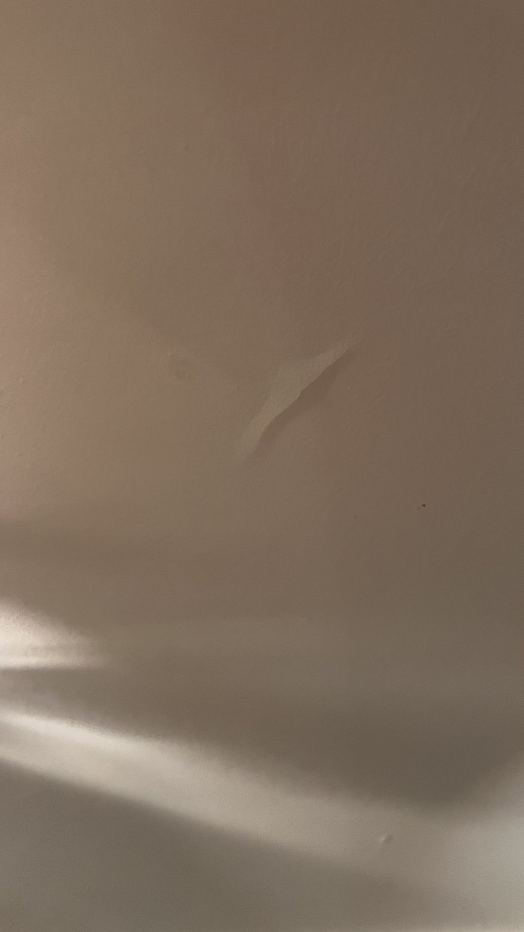

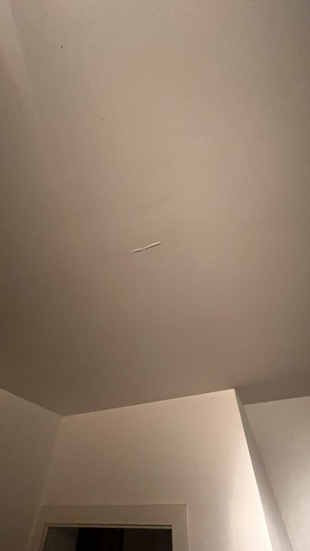

    Hallo an alle,
    habe 2013 massiv gebaut. Betondecken habe ich selbst gespachtelt mit Knauf Uniflott und zwar zwei mal,geschliffen, grundiert und mit STO gestrichen. In letzter Zeit fallen mir vereinzelt solche Blasen auf an der einen Decke im Eingangsbereich. Betrifft nur diese Decke. Obendrüber ist ein Flurbereich. Blasen wirken trocken und porös wenn man mit dem Finger dagegendrückt. Keine Flecken zu sehen außer vereinzelt diese Blasen. Kann kein Anhalt für Feuchtigkeit sehen. Kann es sein das hier die Decke ein wenig gearbeitet hat?
    Anbei ein paar Bilder. Gesamtbild zeigt nur den einen Deckenbereich welchen es betrifft.
    Danke ✌

    Wenn auf glatten Beton ohne Grundierung gespachtelt oder verputzt wird, kann es durchaus sein, dass sich die Masse irgendwann ablöst. Merkt man vor allem irgendwann beim streichen dann, dass man die Spachtelmasse einfach wieder runterzieht, weil Feuchtigkeit zwischen die getrocknete Spachtelmasse und die Rohdecke/Wände kommt.

    Reste von Schalöl - und oder Staub ....
    Uniflott ist für solche arbeiten auch nicht die beste Wahl

    @Pevec: wie wurde der Beton vor dem Spachteln behandelt? Was wurde aufgetragen?

    Hi, der Beton also die fertigen Schaldecken wurden nicht behandelt. Die waren sauber und trocken und glatt. 2 mal Knauff Uniflott habe ich aufgetragen und nach jedem auftragen geschliffen. STO PrimPlex grundiert und 2 mal mit Sto gestrichen. Habe ich persönlich 2011 gemacht.

    Mich wundert, dass das überhaupt so lange gehalten hat.
    Hast du eine Blase schonmal „geöffnet“? Ich vermute, du siehst dann den blanken Beton dahinter. Farbe löst sich zusammen mit Spachtel vom Beton.

    Ne noch nicht gemacht. Ich denke ich werde es mal angehen. Fühl sich wie ne kleine trockene Wölbung an. Ja wundert mich auch das es so lange gehoben hat. Kann es sein das es bei den paar Dellen bleibt. Kann mir nicht vorstellen das da die Farbe runterkommt?!

    Meine Idee ist abwarten. Dqnn schneide ich die Stellen raus, grundiere, spachtle und streiche komplett die Decke. Würdet ihr Uniflott anmachen oder was fertiges nehmen? Vom Gefühl her würde ich sagen das die harte Blasen nicht abgehen würden beim drüberstreichen.

    Die Frage ist auf was du warten willst? Auf der Spachtelmasse zu grundieren bringt dir halt gar nichts, weil die Haftung darunter trotzdem nicht stattfindet. Ich würde sagen, dass dein Gefühl dich trügt, aber das weiß nur der liebe Gott. Beim überstreichen, saugt die Spachtelmasse wieder Feuchtigkeit auf und löst sich vom Untergrund.
    Uniflott ist auch eigentlich absolut ungeeignet zum Spachteln von Beton, denn es ist schließlich eine Gipsspachtelmasse. Für Beton gibt es andere Produkte (in der Regel zementhaltig), die man mit einmal Google-Suche auch findet (um hier keine Produkte zu nennen).

    z. B. zementäre Universal - Feinspachtelmasse Sprint
