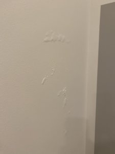

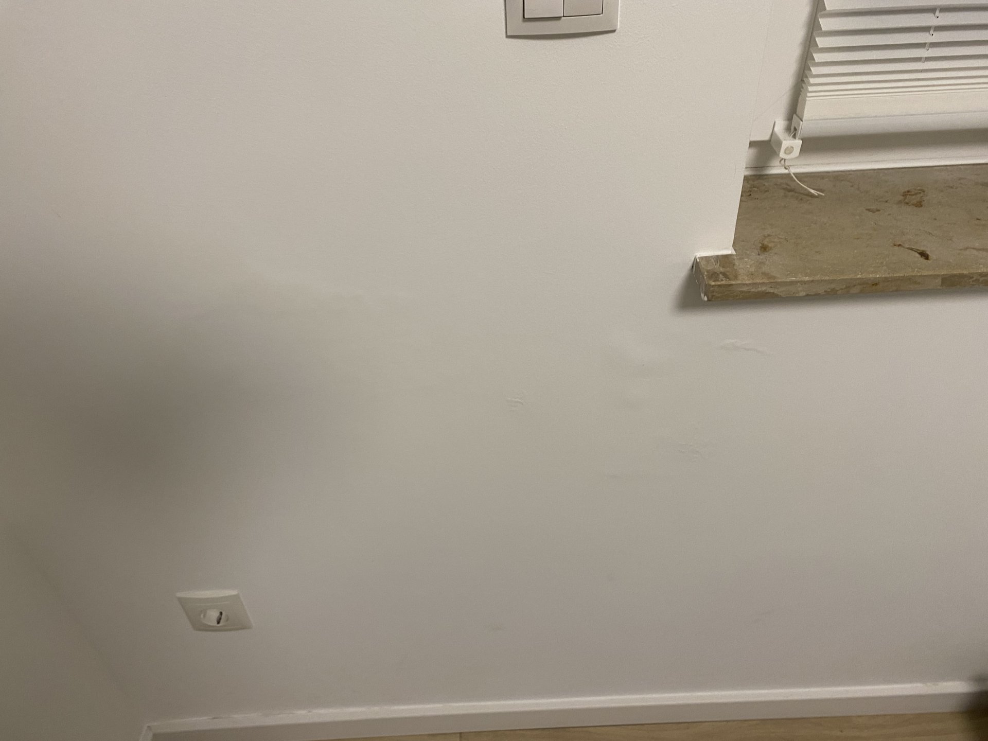

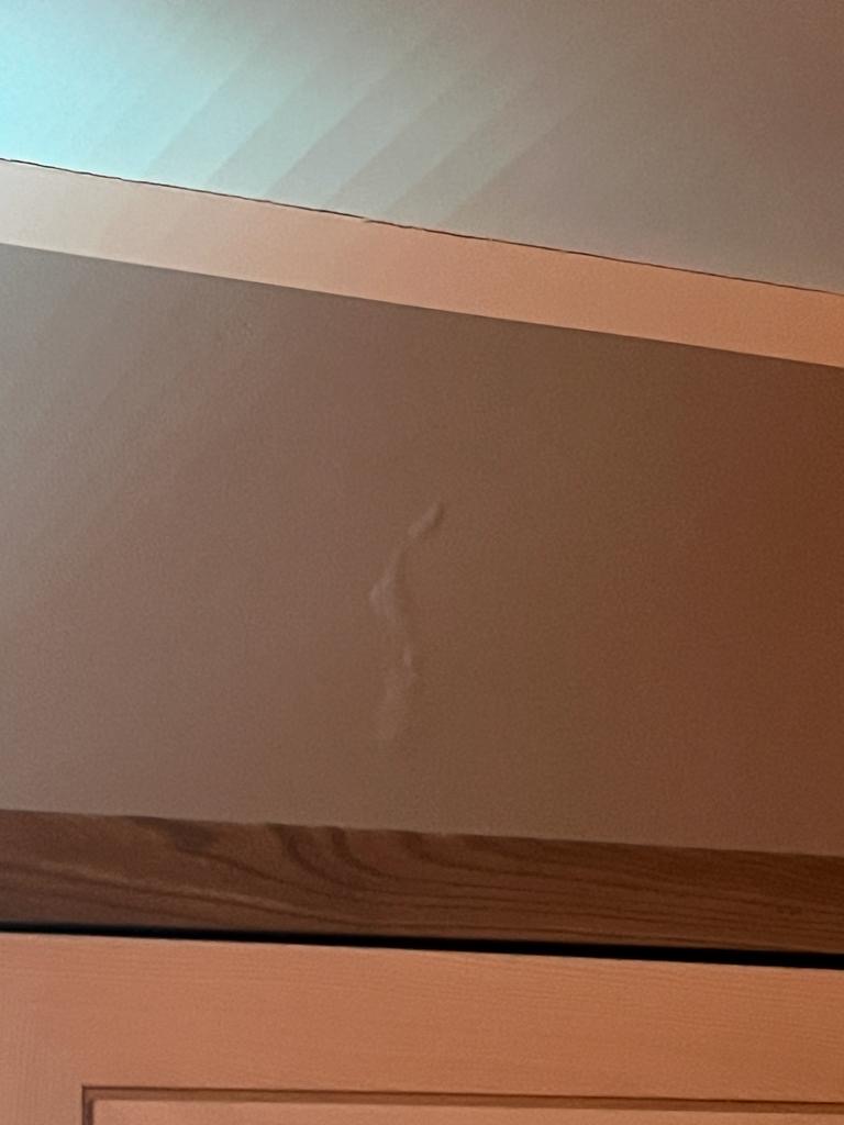

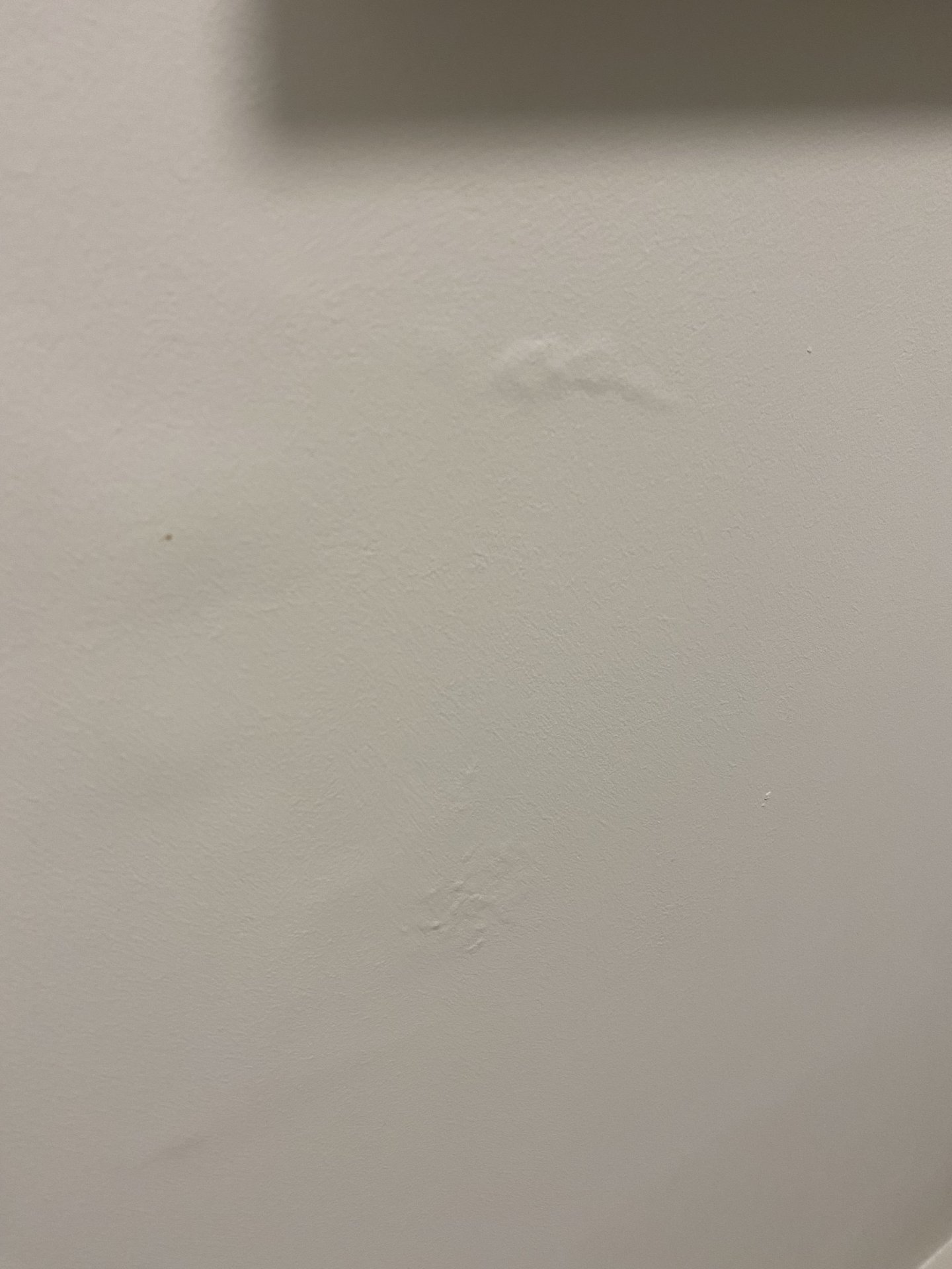

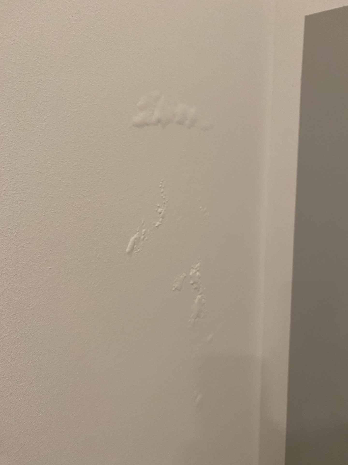

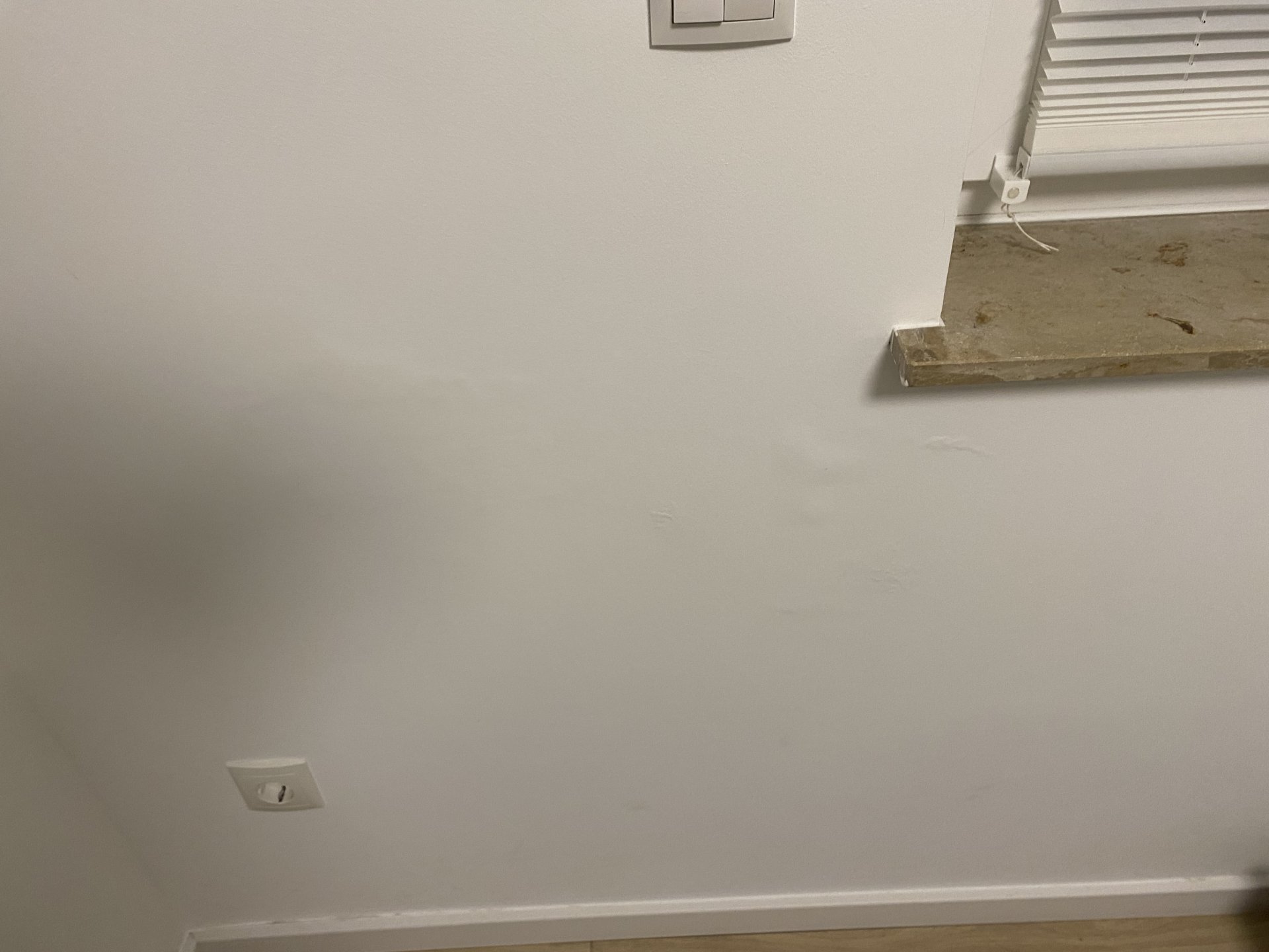

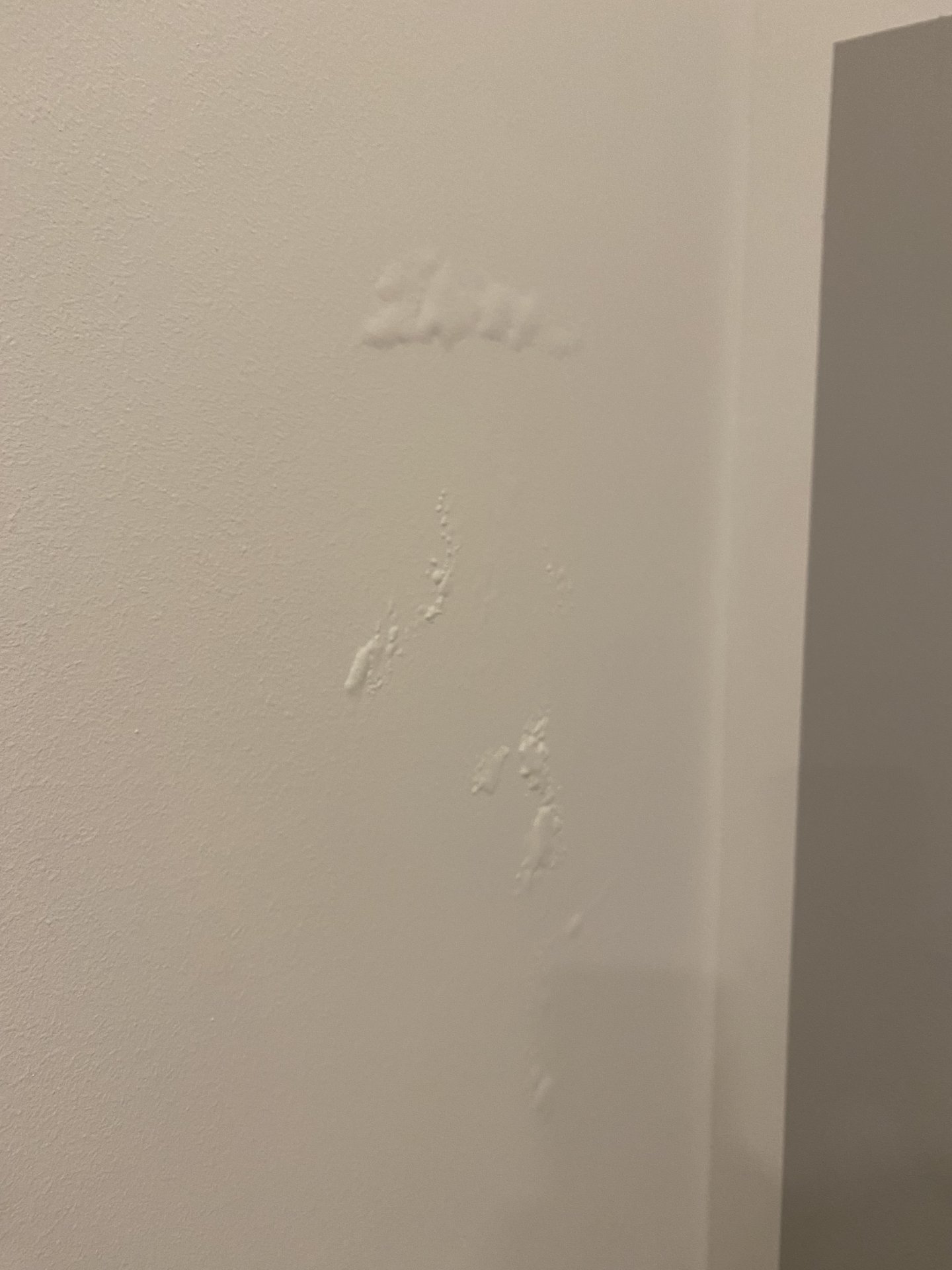

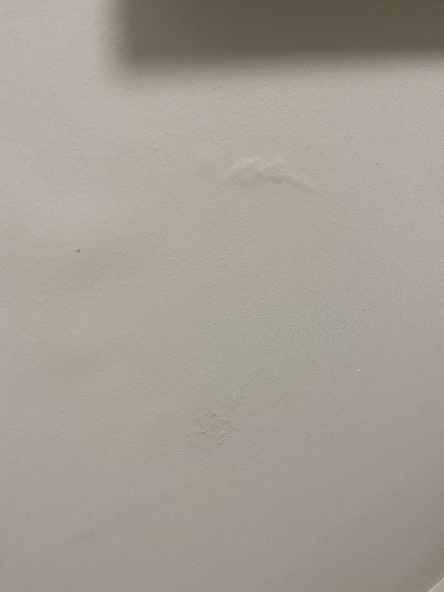

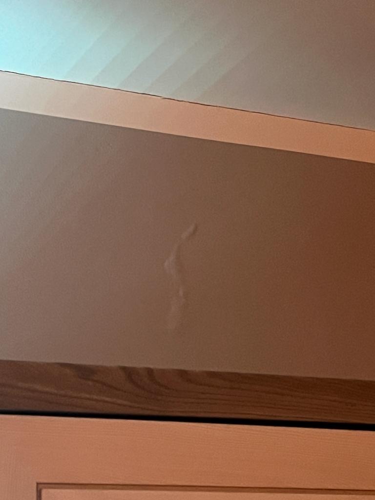

    bin etwas ratlos , nach ca. 1 Jahr treten an verschiedene Stellen Blasen Bildung auf.
    Das 70er Jahre alte Bungolow Haus ist bei Einzug mit Tapeten versehen gewesen.
    die würden von uns entfernt, anschließend wurde vom Trockenbauer ein Q4putz ganz glatt aufgetragen.
    Als letzter Arbeitsgang hat der Maler mit der Wandfarbe gestrichen.
    Die Außen Fassade ist nicht gedämmt, die Temperaturen lagen so bei ca. 10grad draußen.
    es hatte die Tage bei uns sehr viel geregnet.
    hatt jemand eventuell eine Idee ?!
    was wir an diesem Haus verändern haben sind die Fenster, diese würden gegen Neue ausgetauscht.
    Liebe Grüße
  2. SIL
    10.891
    4.222
    Du hast zwar leider nichts zu deinen Wänden und deren Aufbau geschrieben, aber hier ist definitiv ein Feuchte / Nässezutrag zu sehen eine chemische Reaktion Putz zu Haftgrund zu Farbe nach einem Jahr ist eher unwahrscheinlich.

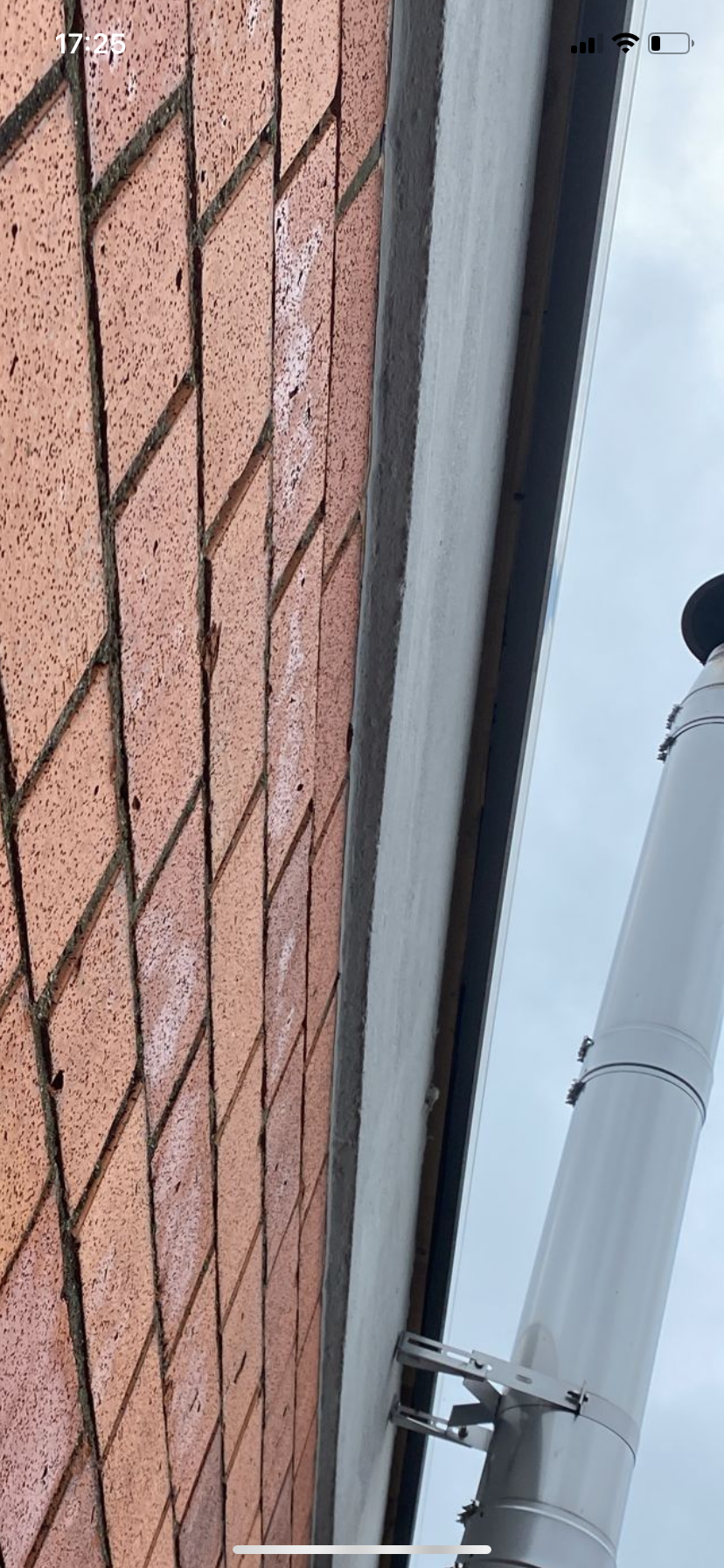

    Hatte im Oktober einen wassereintritt vom Fachdach ins Haus,
    Weil die Dachdecker nur provisorisch abgedichtet haben,
    Ist die Hälfte des Hauses nach Starkregen mit wasser voll gelaufen.
    das Regenwasser ist die Wände runtergelaufen,
    Entweder ich es noch vom Oktober ,
    und es kommt jetzt durch oder eventuell vom 22 Dezember da gab es bei uns starke Unwetter über Weihnachten.
    Wasser kann sich zwischen den Spalt der Artika und Wand durchgedrückt haben.
    Haben im Oktober unseren Flachdach Bungalow Neu machen lassen.
    und haben da noch Platz für Dämmung für die Fassade gelassen ca.60cm .
    Das ist definitiv eine Schwachstelle vermute das sich da Wasser ins Haus gedrückt.
