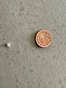

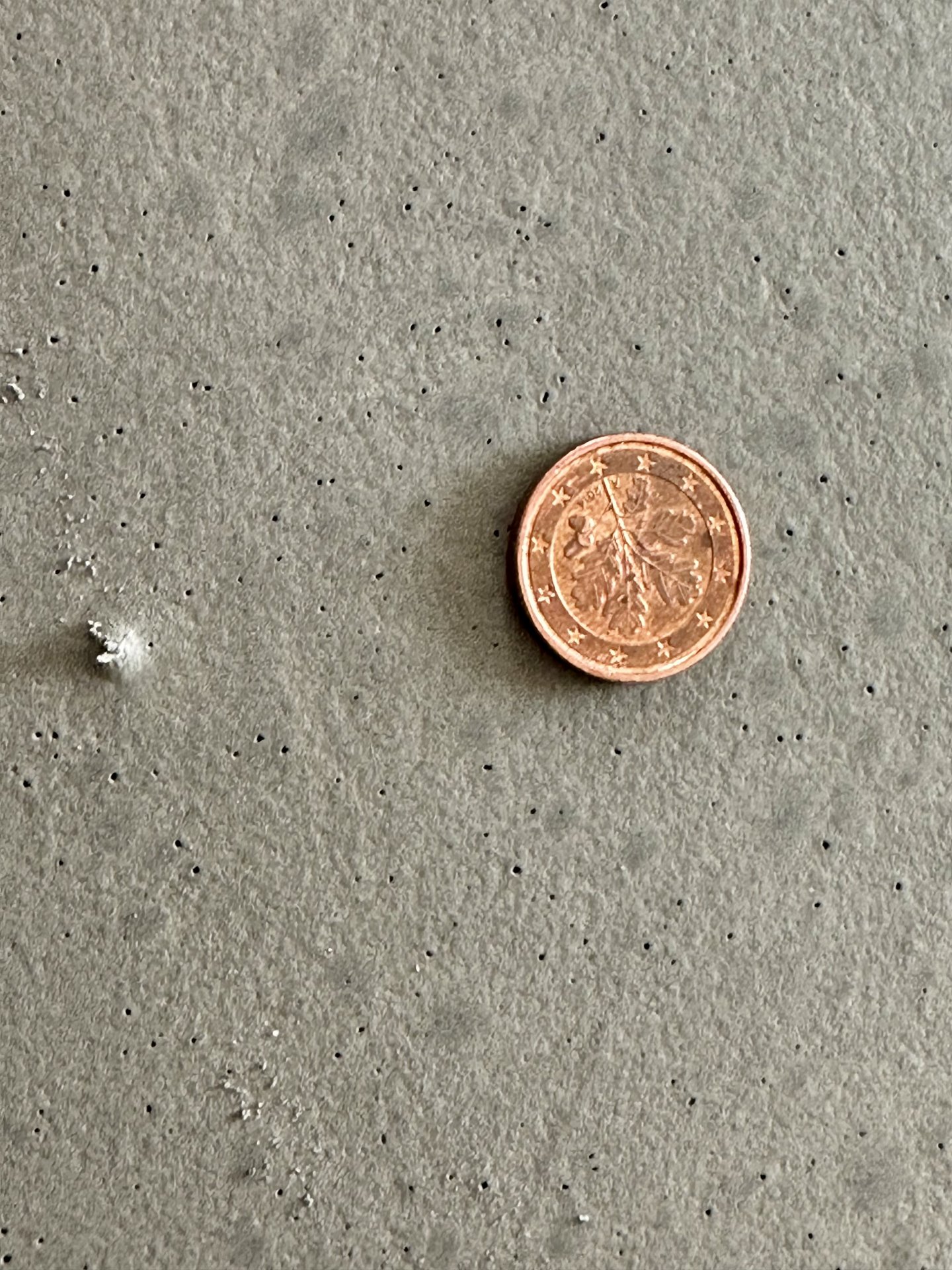

    Hi.
    Produkt Mappei Ultraplan Xtra Eco. 3mm Schichtdicke, aufgezogen im Knien mit einem Rakel mit Zahnung. Gerollt wurde nicht, auch auf mehrfache Nachfrage nicht. O-Ton "Das macht man bei 3mm nicht." Die Jungs waren super, Firma ist super. Ich bin penibel und wüsste schon gerne, ob das Ergebnis den Stand der Technik entspricht.
    Ergebnis nach 3h siehe Bild. Normal oder das Ergebnis, weil auf das Rollen verzichtet wurde?
    Ergänzung. Unebenheiten bis zu 5mm hab ich dann leider doch an manchen Stellen. Bin gerade etwas geknickt.
    Danke.

    Ich kann dir einen Erfahrungsbericht geben, ohne genau dein Produkt zu kennen oder recherchiert zu haben: hatte solche Blasen einmal, als nicht die vorgeschriebene Ruhezeit zwischen dem ersten und dem zweiten Rührgang eingehalten wurde. Bzw. Der zweite Gang unterblieb. Ob sich das durch ein Stachelwalze nach schütten hätte beheben lassen kann ich nicht sagen, naheliegend wär es.

    @andrekiesslingmueb Vielen Dank. Das hier verwendete Produkt ist Mappei Ultraplan Xtra Eco. Ob eine Ruhezeit eingehalten wurde, kann ich leider nicht beurteilen. Auf diesen Punkt habe ich nicht so genau geachtet.
    Mittlerweile wurde auch nachgearbeitet. Hintergrund: Ich habe Höhendifferenzen von bis zu 12mm festgestellt. Für einen Holzdielenboden ist das ein No-Go. Die Nacharbeiten wurden mir auch in Rechnung gestellt.
    Die Firma hat argumentiert, dass im Angebot nur Spachtelarbeiten von 3mm enthalten seien. Das Angebot umfasst die gesamten Arbeiten inklusive dem Verlegen von Holzdielen. Ich finde es unfair, da das Unternehmen alle Schritt ordnungsgemäß ausführen muss und eine Unebenheiten für die Verlegung ein No-Go ist.
    ... so lange keine Hohlstellen festzustellen sind, gehe ich davon aus, dass das auch so bleiben kann auch wenn es nicht super schön ist.
