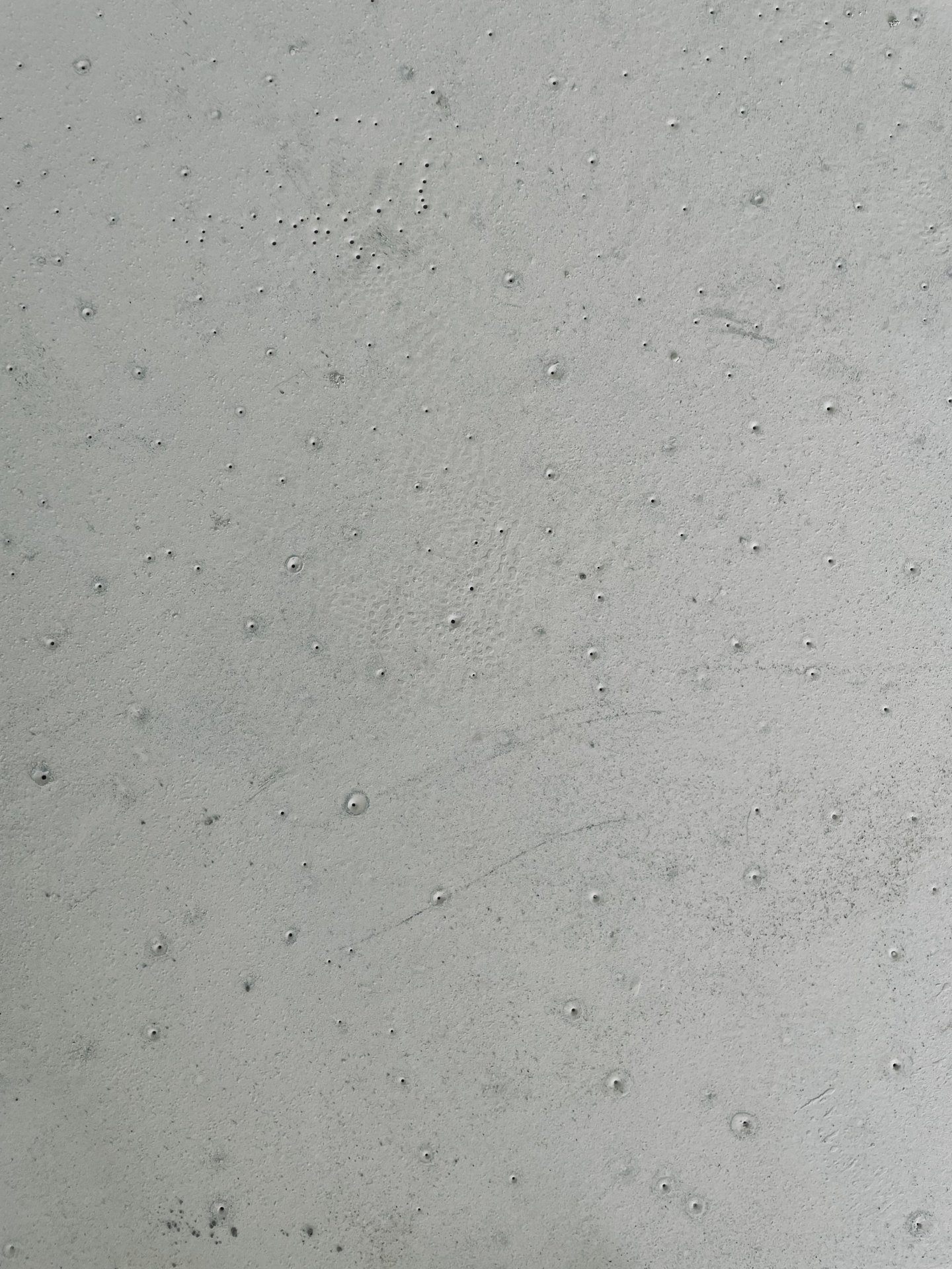

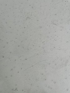

    Hallo Zusammen,
    ich habe mit meinem Sohn gemeinsam Ausgleichsmasse verlegt. Wir haben das in seinem Haus schon mehrfach gemeinsam gemacht.
    Bei mir sind nun ganz viele Blasen Löcher entstanden.
    Frage: Gibt es einen Trick wie man Blasen im Nachhinein ausfüllen oder verschließen kann?
    Wenn ich mit wässriger Ausgleichsmasse nochmals drauf gehe macht es alles aber läuft nicht in die Löcher.
    Vielleicht hat jemand noch einen heißen Tipp für mich.
    Vielen Dank und viele Grüße Uwe

    Wie groß sind denn die Löcher?
    Die Löcher welche ich so bei Ausgleichsmasse gesehen habe, waren so klein dass es diesbezüglich keine Nacharbeit erfordert hat.

    Hallo Haenger, die Löcher sind ca 1-2 mm Durchmesser. Sind auch nicht überall, aber wenn, dann viele.
    Ich würde gerne noch mal bei den betroffenen Stellen eine dünne Schicht drüber ziehen und zu null abziehen.
    Mit originalen Ausgleichsmasse gelingt das nur sehr mühsam, weil die unheimlich schnell anzieht und dann kann man nur noch kratzen.
    Was würde dagegen sprechen einfach Zementschlemme drüber ziehen und zu Null abziehen?
    Ratlose Grüße
    Bounty

    Habt ihr nach dem Einbringen nicht entlüftet mit Stachelwalze o.ä.?
    Wenn die Masse stabil ist würde ich da gar nix machen. Den Boden werden die kleinen Löcher nicht stören

    Ja, ich habe entlüftet, die Masse zog sehr schnell an. Das wurde dann beim entlüften mit der Stachelwalze schon teigig. Wahrscheinlich wäre es besser gewesen wenn es etwas kühler gewesen wäre. So ca 23 Grad Raumtemperatur hatten wir
    Stabil ist der Boden und keine Risse zu sehen.
