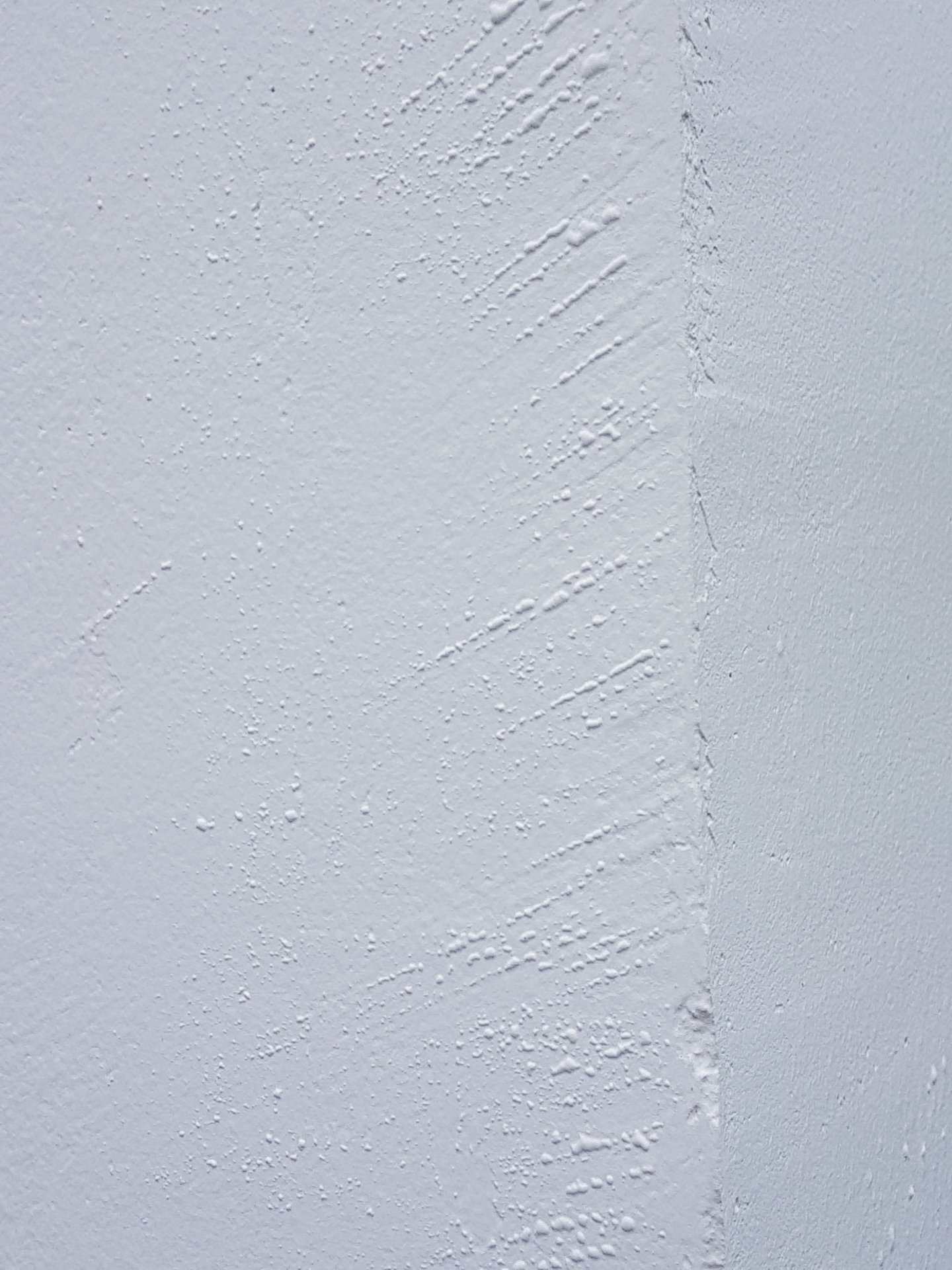

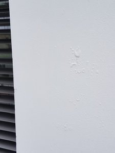

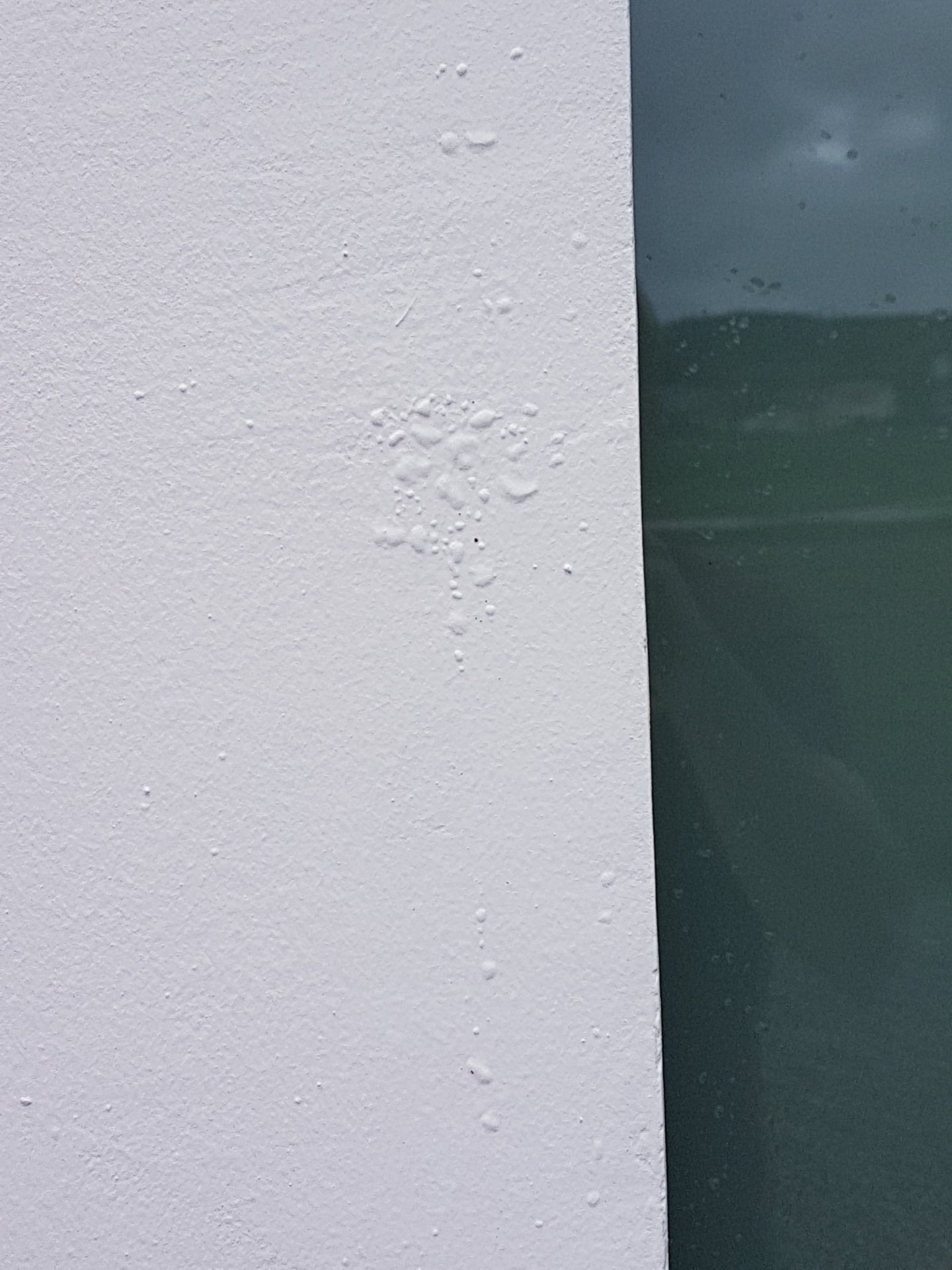

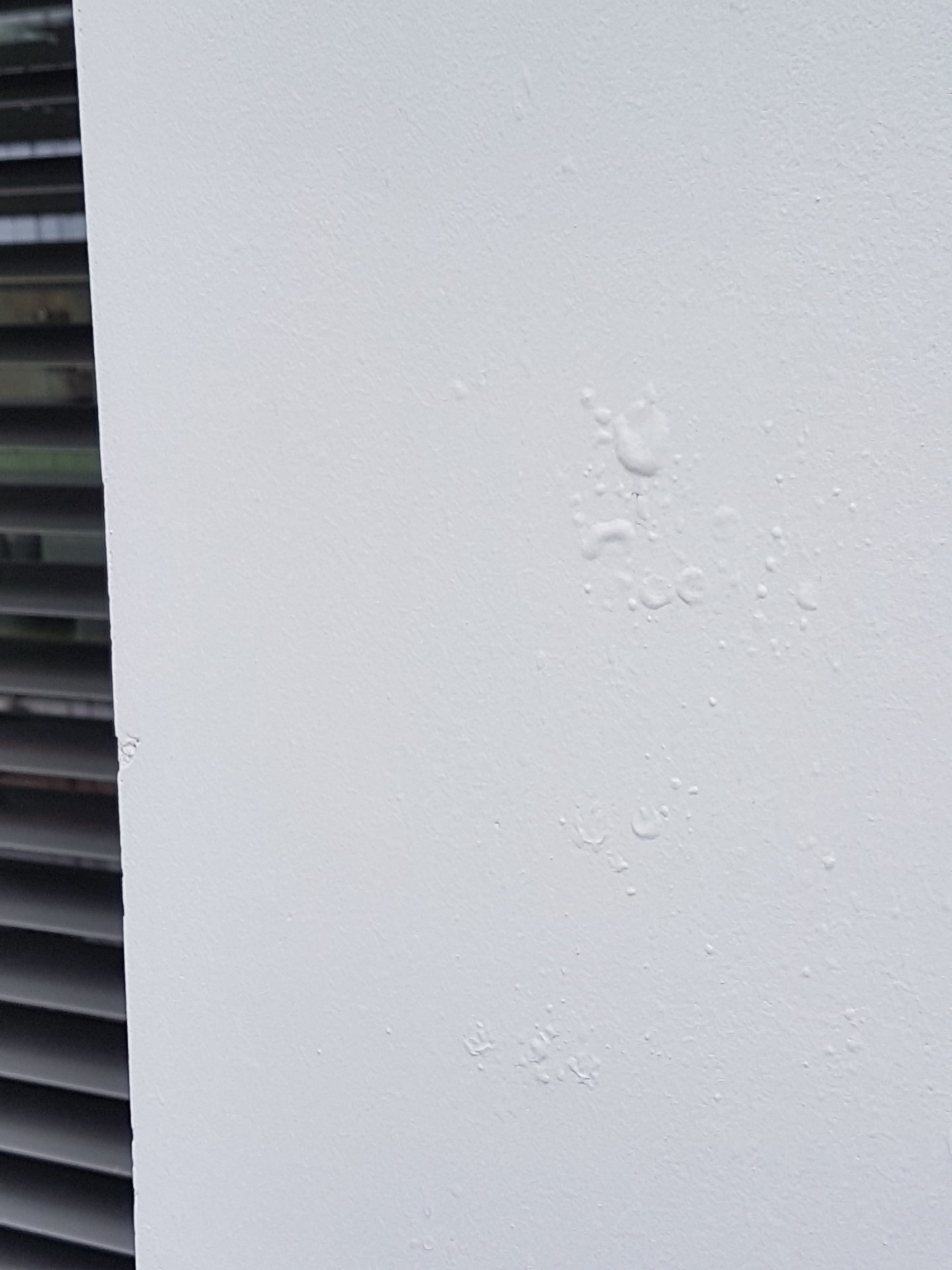

    Wie haben vor 5 Monaten unser Haus bezogen. Es ist ein Architekten-Haus, das auch durch den Architekten als Bauleitung begleitet wurde.
    Nun haben wir folgendes Problem:
    Es hat mittlerweile an 2 Tagen in diesen 5 Monaten sehr stark geregnet und es haben sich kurze Zeit darauf Blasen an der Fassade gebildet. Die Blasen finden sich sowohl in Bereichen, an denen Beton als Material verwendet wurde als auch in Holz- bzw. Ziegelbereichen. Die Blasen sind nicht riesig aber sie sind sehr deutlich sichtbar und vor allem sind es sehr viele. Ich würde sie als Nester bezeichnen so wie sie auftreten. Nach dem ersten Mal, als mir die Blasen aufgefallen sind, habe ich sofort die Baileitung kontaktiert. Diese hat die Bilder und die Mail von mir direkt an die Wdvs-Firma und den Maler weitergeleitet. Natürlich hat keiner einen Fehler gemacht, und keiner will so etwas verantworten. Nun gut. Wir haben uns geeinigt das Ganze zu beobachten. Nun war eine Weile Ruhe jetzt kamen die Blasen aber wieder und ich möchte das nicht akzeptieren und möchte eine Lösung haben.
    Nun möchte ich mich im Vorfeld hier schlau machen, ob es Tipps gibt, wie ich nun verfahren soll bzw. ob mir jemand erklären kann, worin die Gründe liegen und welche Lösungen es gibt.
    Noch eine kurze Info zu den Materialien: WDVS von Baumit mit CreativTop Silk als Oberputz und StoColor Dryonic Außenfarbe von Sto wurden verwendet. Ich bin sehr dankbar für Ratschläge. Freue mich auf die Antworten. Danke im Vorraus.

    Diese Auflistung und die Zusammenhänge leuchten mir nicht ein.
    Das WDVS ist doch sicherlich nicht auf Holz, eher auf dem Ziegel. Aber dann speilt der Ziegel ja wiederum keine Rolle, weil ja das WDVS verputzt und gestrichen ist. Und auf Holz wurde die genannte Aussenfarbe sicherlich nicht genommen.
    Fakt ist. Dort wo Blasenbildung stattfindet ist keine Haftung der Farbe gegeben. Und von alleine gehen diese Blasen auch nicht weg. Eher löst sich die Farbe komplett ab.
    Die Blasenbildung von Bild 1 kenne ich so eher beim Aufbringen von Fertigspachtel - wenn man zuviel Materiel auf einmal aufträgt und/oder wenn die Materialien nicht aufeinander abgestimmt sind. z.B. Innenspachtel für Aussen nutzt.
    Nimm eine feine Spachtel und entferne die Blasen. Die besagten Stellen, vermtlich sogar die gesamten Flächen, müssen ohnehin noch einmal NEU gemacht werden.
    Da gibt es auch nichts zu beobachten, die sollen ihren Pfusch beheben.
    Nachtrag: Bei Beton könnte es auch sein, dass das (noch) vorhandene Schalöl sich langsam "ins Freie" traut und somit die Haftung der Farbe "angreift". Wurde der Beton entsprechend vorbehandelt?

    Danke für die Infos.
    Aber was ist denn hier überhaupt die Ursache für den mangelnden Verbund? Und warum nur bei Regen?
    Muss nun nur die Farbe runter oder auch der Oberputz? Kann man die Farbe überhaupt separat entfernen ohne den Putz zu zerstören?

    den letzten beißen die Hunde...
    Zeig den Mangel bei dem an, der die Farbe aufgebracht hat.
    In der Farbe ist der Mangel, oer besser gesagt, er tritt dort auf.
    Der AN hat die Pflicht seine Vorgewerke zu prüfen und evtl. zu beanstanden, falls was nicht passt.
    Die Ursache kann dir erstmal egal sein. Der AN muss nun den Mangel beheben. Wie er das macht, ist ihm erstmal selbst überlassen.
    Vermutlich wird sich der AN einen Vertreter des Farbherstellers auf die Baustelle holen und die werden das dann untersuchen.
    Die können dir dann irgendwann hoffentlich sagen was die Ursache der Blasen ist.

    Hallo, nun waren heute der Vertreter der Farbfirma da, der nicht denkt dass es von der Farbe kommt. Er hat ein Feuchtigkeits-Messgerät mit zwei kleinen Sonden vorne drauf. Mit dem Gerät hat er gemessen, dass die Feuchtigkeit 5 mm Tiefe eine Wert von 80-100 hat, je nach Stelle. Normal wären wohl 30. Ergo: ein Problem im Putz, oder? Aber wie kann das sein? Die haben extra 2 Wochen nach Aufbringen der Armierung gewartet bis weitergemacht wurde. Zur Debatte stand auch, dass das Problem evtl. Vom Dach kommt, was ich nicht glaube.
    Jetzt soll in 2 Tagen eine tiefere Sondenmessung vorgenommen werden, um herauszufinden, ob in noch tieferen Bereichen eine noch höhere Feuchtigkeit zu messen ist.
    Was meint ihr zu der Sache?
    Übrigens: auch an einer Stelle, die überhaupt nicht mit Regen in Berührung kommt, hat er einen Wert von 80 gemessen. Wo kommt die Feuchtigkeit her?
    Danke Euch.

    Diffusion oder kapillar.
    Wenn die Farb-Schicht nur lose aufliegt kann entweder über Diffusion oder kapillar Feuchtigkeit zwischen Farbe und Untergrund kommen.
    Diese Feuchtigkeit kommt dann wegen der diffusions-trägen Farbschicht nicht mehr raus.
    Folge: Blasen - die wir ja bei Dir schön sehen.
    Provokante Frage:
    Ist eventuell zwischen Farbe und Putz eine "puderige" Schicht?

    Laut Hersteller STO ist die Farbe diffusionsoffen.
    Eine pudrige Schicht habe ich nicht gesehen. Aber di3 Blasen würden ja auch noch nicht eröffnet. Was würde eine pudrige Schicht bedeuten?

    Eine pudrige schicht könnten auf Salze hindeuten. Mir stellt sich nur die Frage wieso kein Oberputz drauf ist ? Es könnte auch sein das die fassade abgefilzt oder gebürstet wurde wurde und sich so eine Sinterschicht gebildet hat. Wenn ein Vertreter der Farbfirma da war wieso hat dieser nicht mal eine blase geöffnet? Gemacht werden muss es so oder so.
