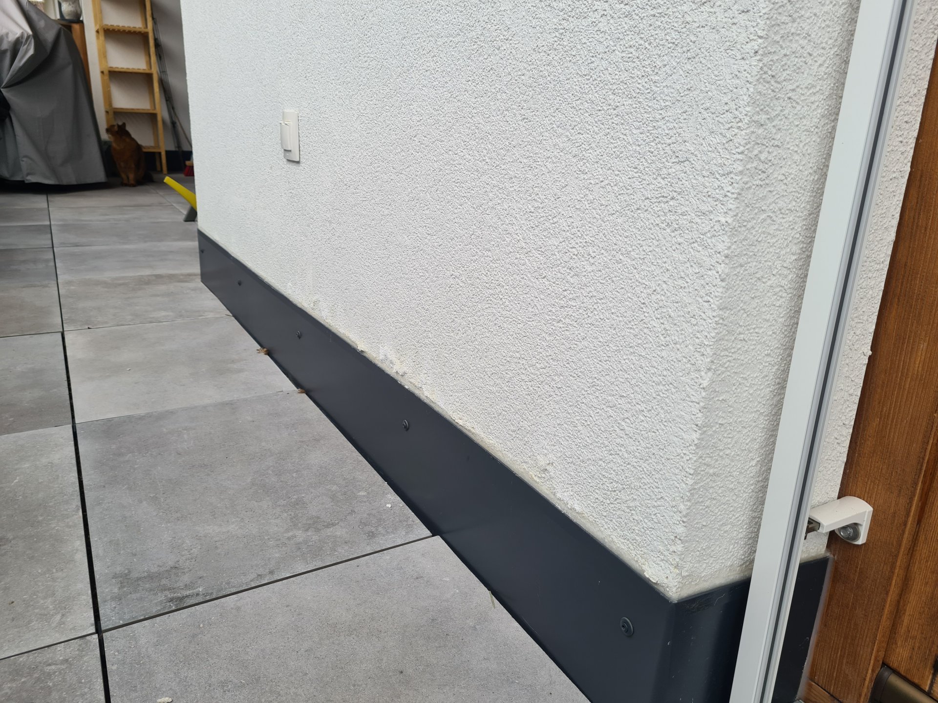

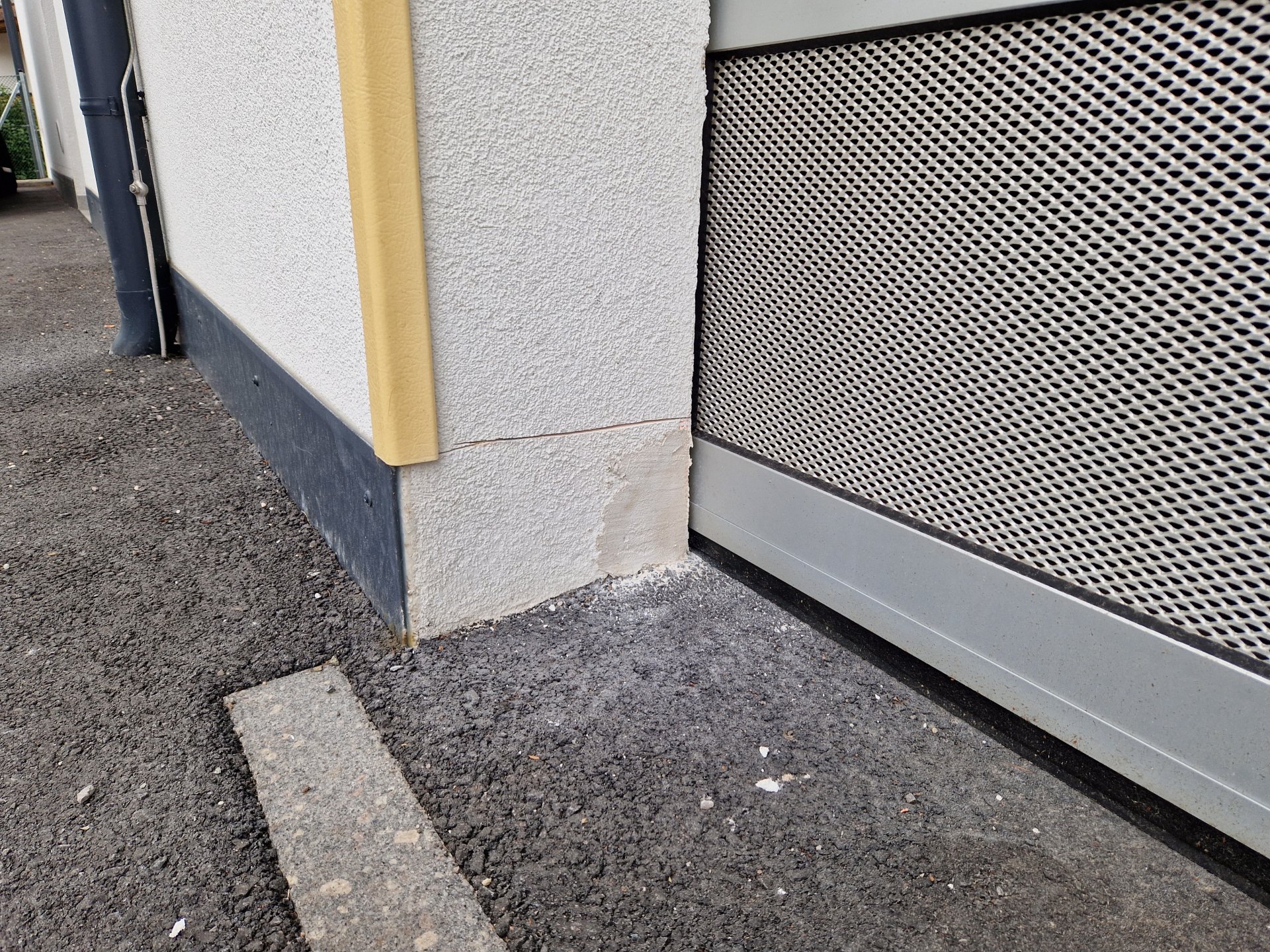

    Hallo Zusammen!

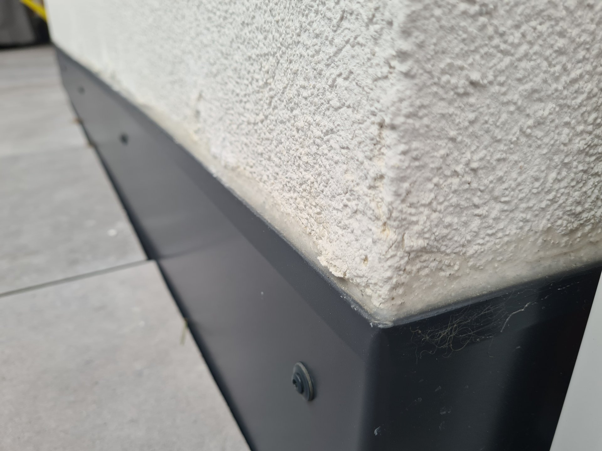

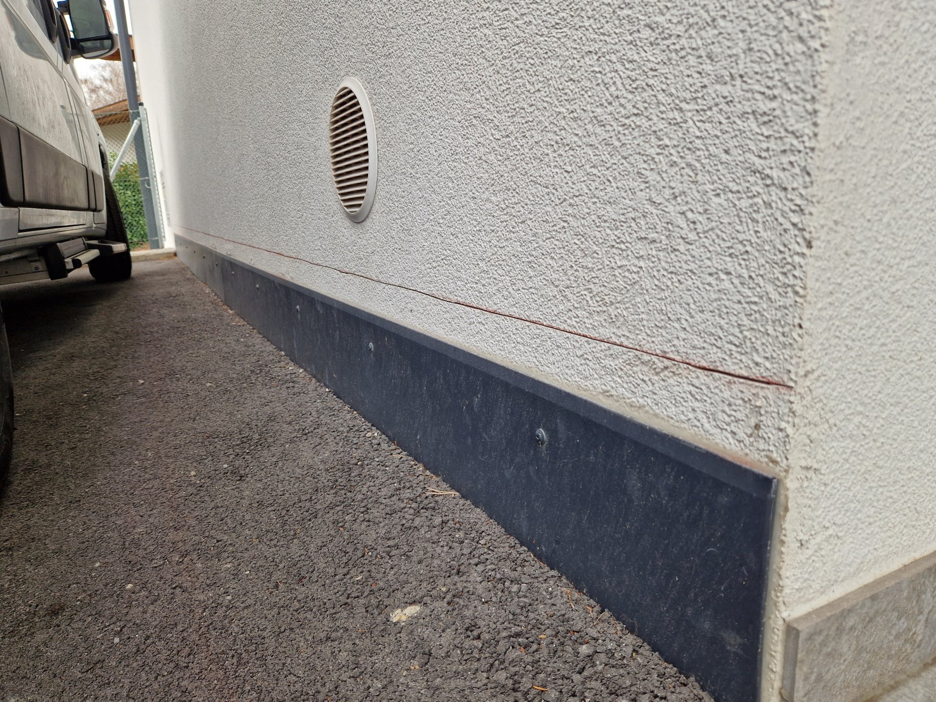

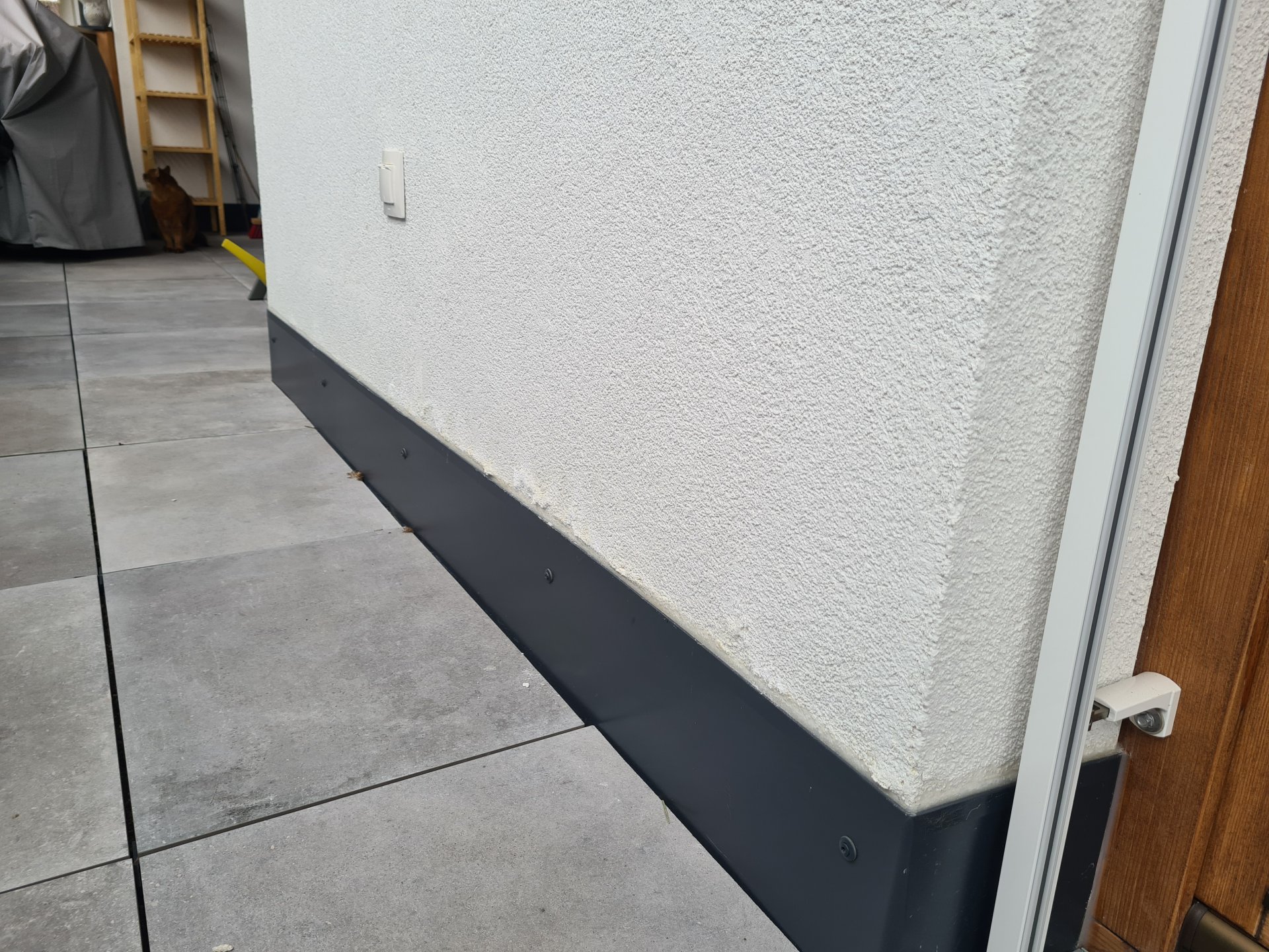

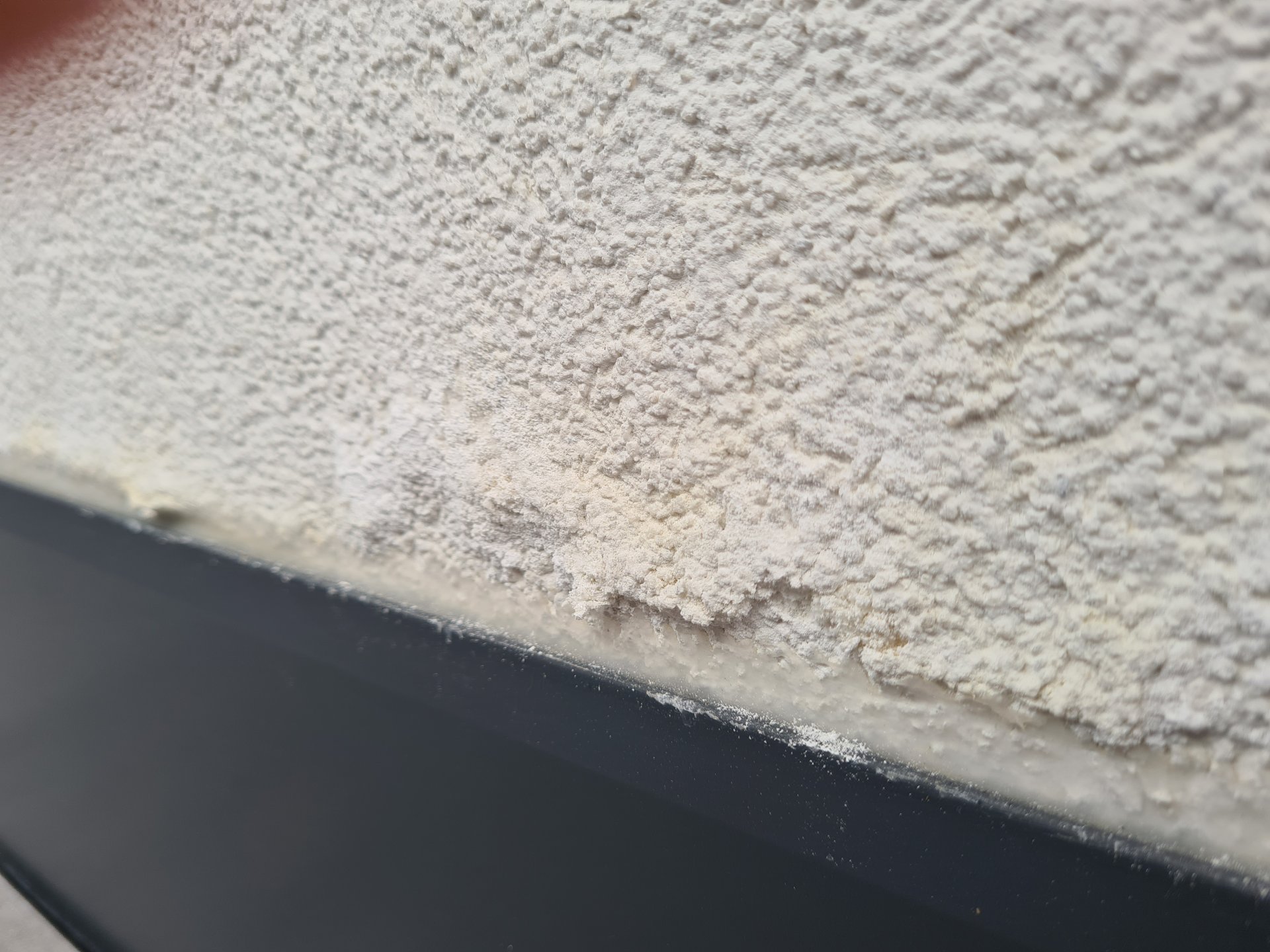

    Wir bewohnen ein mittlerweile drei Jahre altes Haus und vor ca. 2 Jahren haben sich an den Außenwänden im Bereich des Sockelputzes Blasen gebildet.
    Die Blasen tauchen bei uns rund um das Haus (auf jeder Seite), sowohl in Bodennähe als auch auf den Terrassen auf.
    Da wir noch in der Gewährleistungsfrist sind, haben wir diesen Mangel sofort gemeldet und die entsprechende Firma mit der Problembehebung beauftragt.

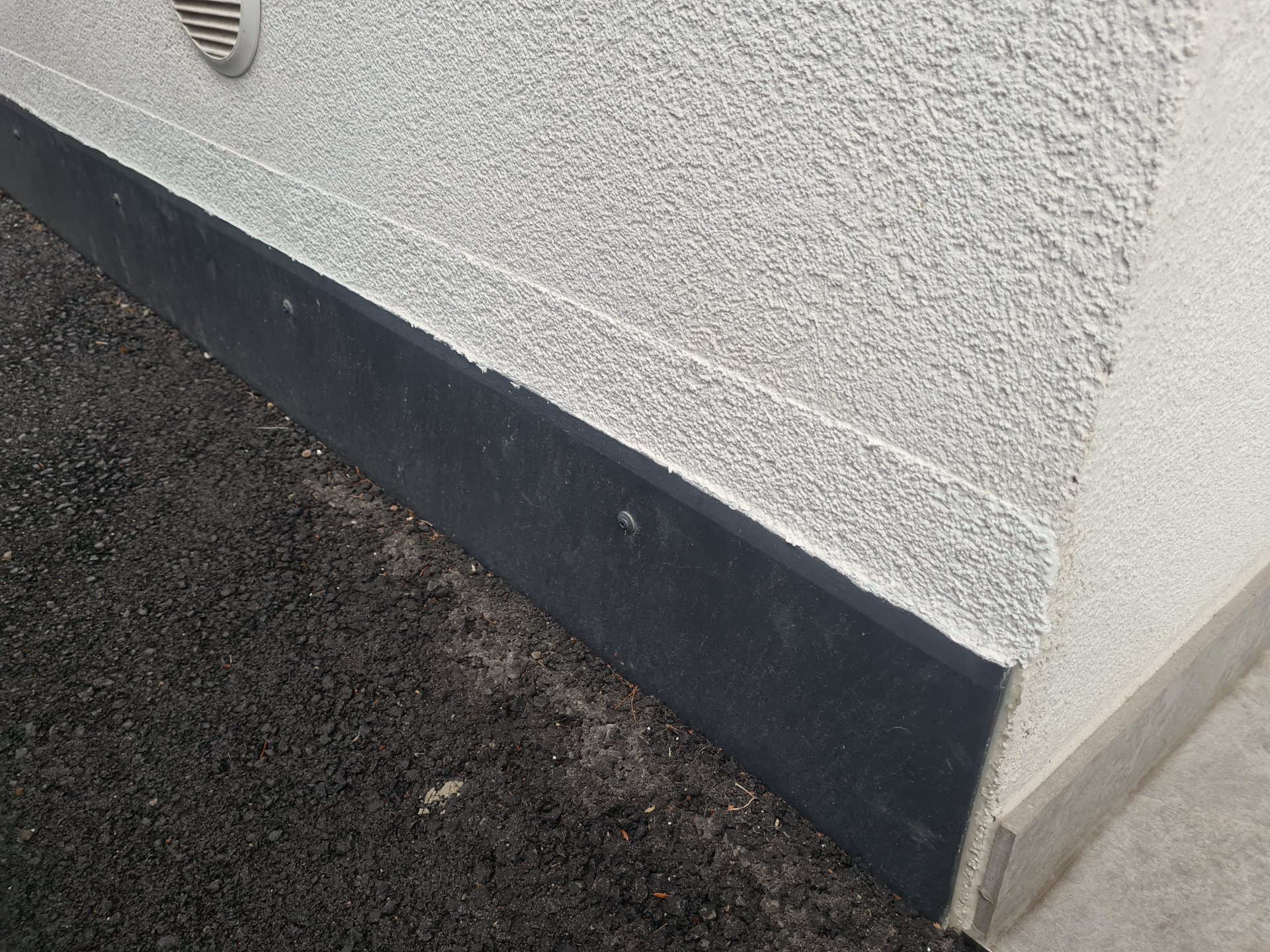

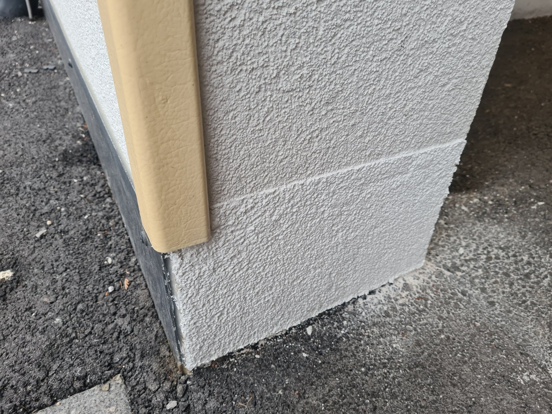

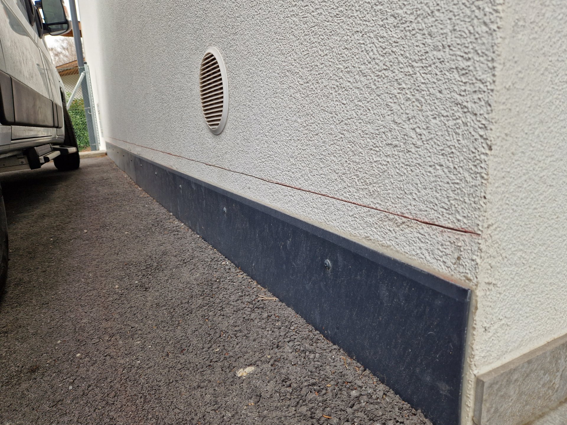

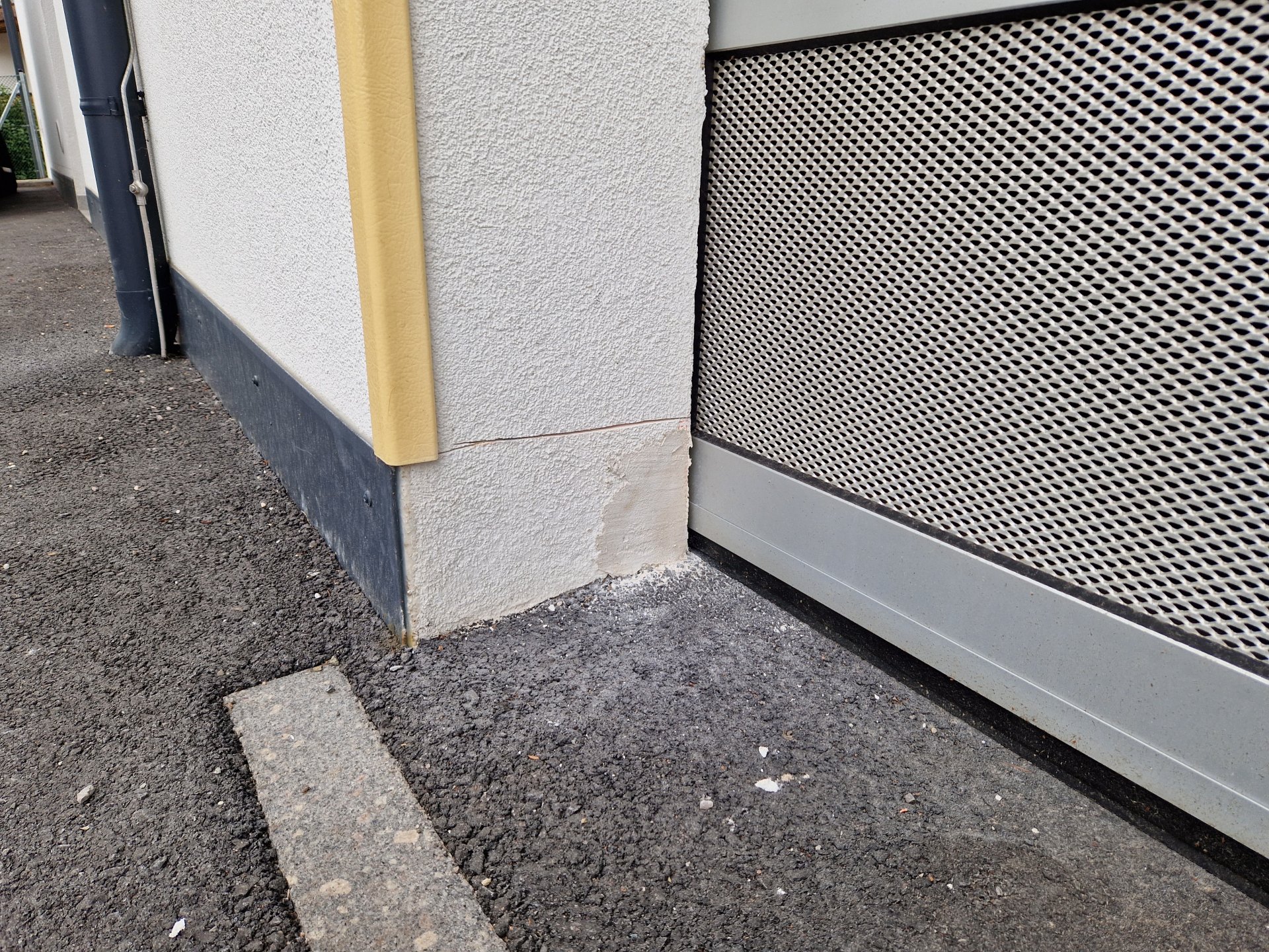

    Die Sanierungsarbeiten werden nur in Teilbereichen (nicht entlang der gesamten Fassade) durchgeführt (Fotos im Anhang).
    Uns kommt die Sanierung jedoch mehr als unzureichend vor.

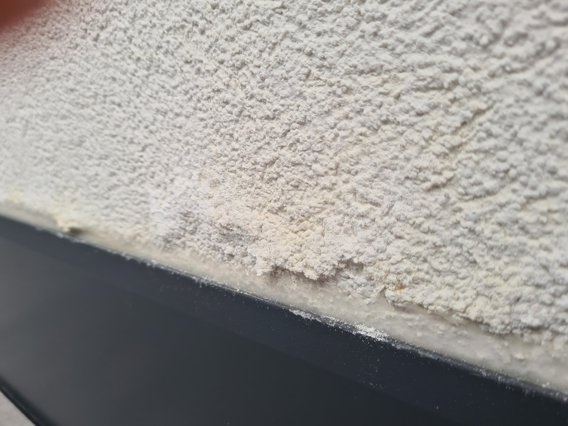

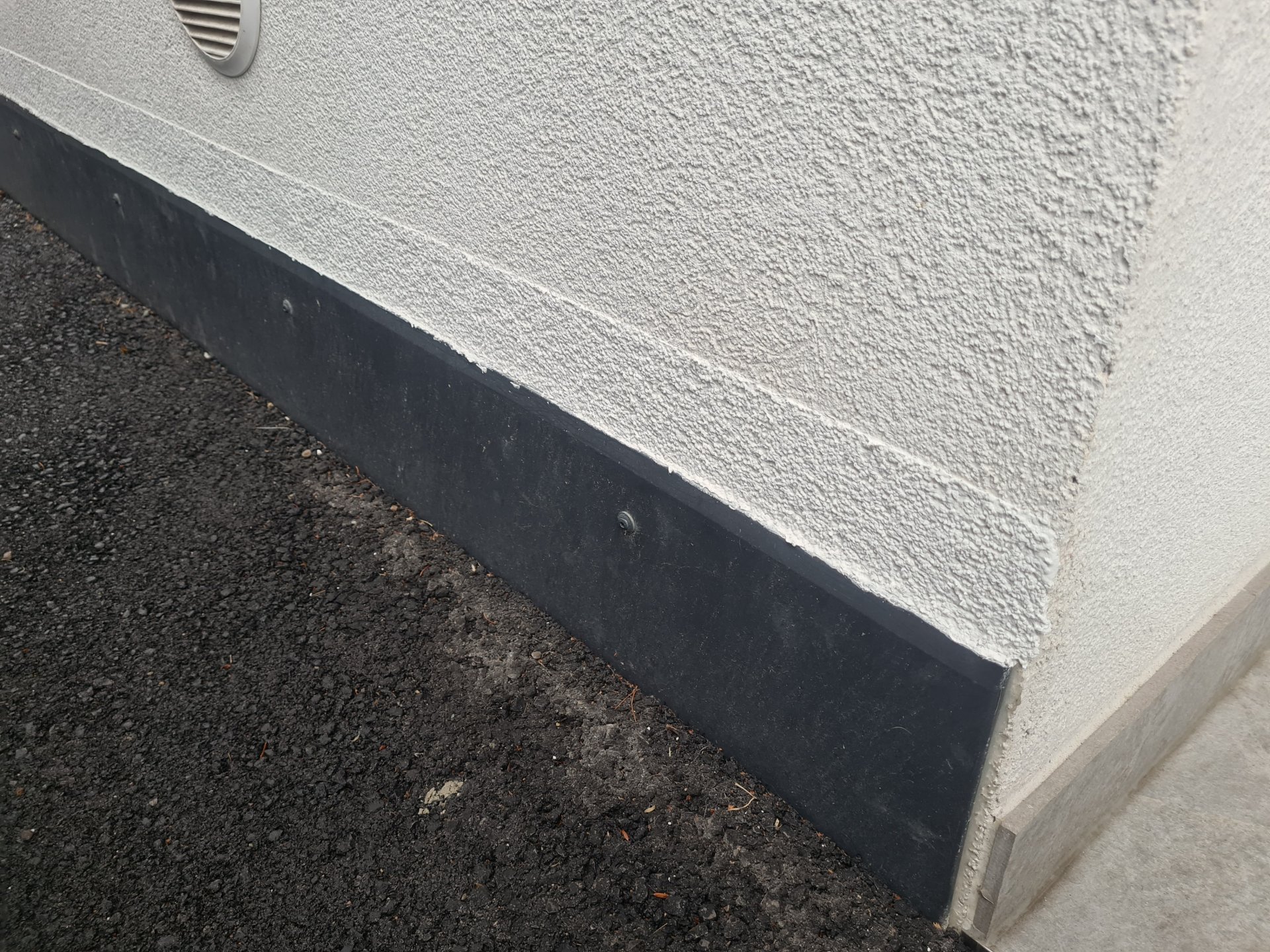

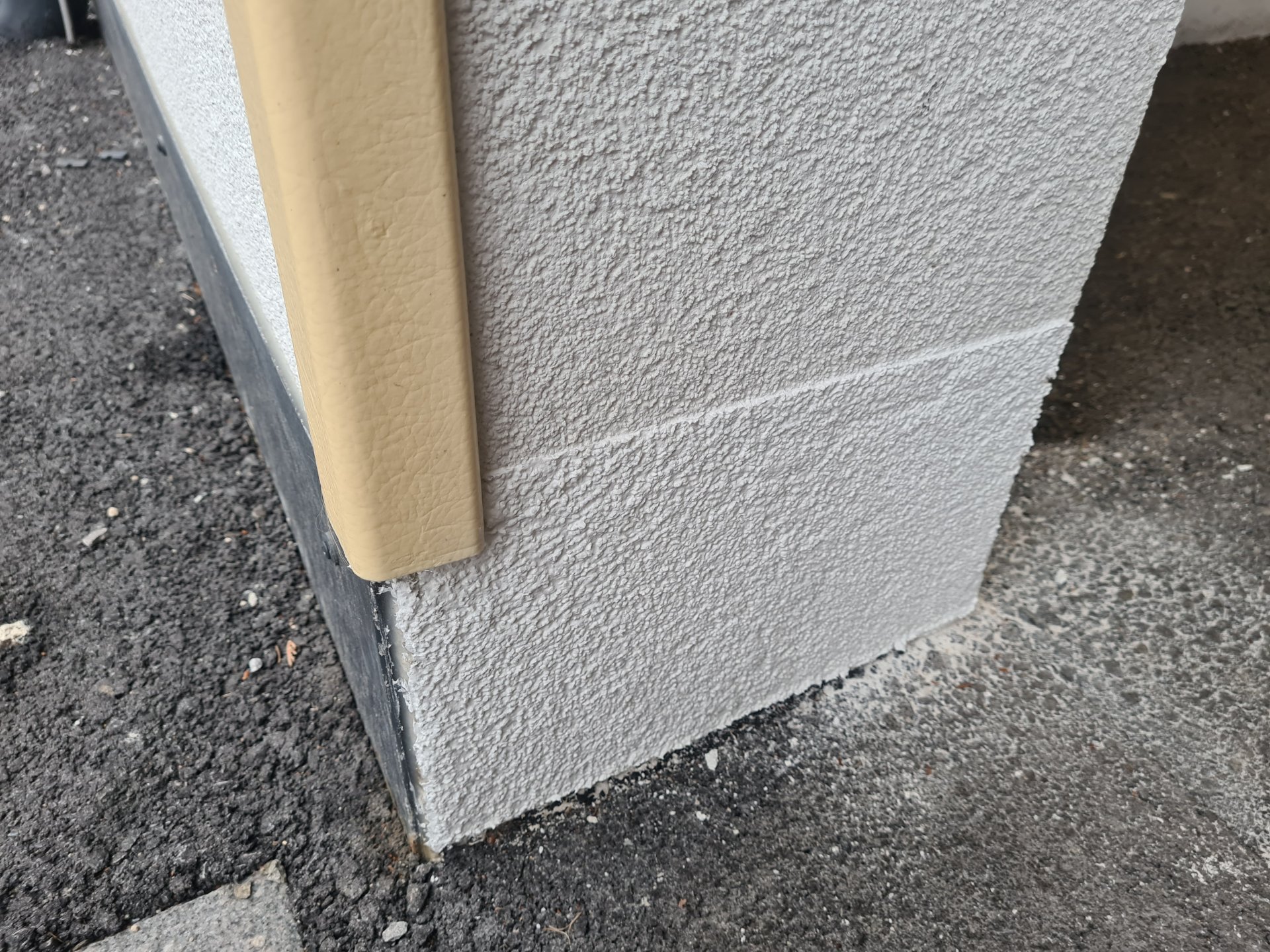

    Die Schutzbleche werden nicht entfernt und der beschädigte Putz wird auch nicht abgetragen. Es wird ein Schlitz gesetzt und einfach darüber verputzt. Ist das denn eurer Meinung so fachgerecht/legitim?
    Zudem bessert der Stuckateur eben nur Teilbereiche aus. Der Mangel scheint jedoch den gesamten Sockelputz zu betreffen (rund um das Haus), da es immer wieder an neuen Stellen zur Blasenbildung kommt.
    Aufgrund dieses Fehlerverhaltens (immer wieder auftauchende Blasen) diskutieren wir schon seit Ewigkeiten mit dem Stuckateur die Ausbesserungsarbeiten am gesamten Haus vorzunehmen, aber da stoßen wir derzeit auf taube Ohren (zusätzlich zu dem Problem, dass sie halt nur darüber verputzen).
    Was meint ihr dazu?

    Man müsste jetzt mal kucken wer die Abdichtung geplant hat und wer für die fachgerechte Ausführung tatsächlich zuständig war. Der Stuckateuer wäre da MINDESTENS hinweispflichtig gewesen...
    Ich sag mal so, da scheint die Abdichtung von unten her zu fehlen und das fachgerecht zu sanieren wird erstaunlich aufwändig und teuer... Man sollte sich da sicher sein erstmal wirklich den Schuldigen gefunden zu haben und angesichts der Bilder tippe ich da gerade nur auf eine "Teilschuld" des Stuckateurs. Das Blech ist nicht viel besser, usw... Das sieht nach kollektivem Versagen der Haftungsgemeinschaft der Handwerker aus und jetzt zeigt natürlich erstmal jeder auf den Anderen...
    Das mit den Schnitten verhindert maximal eine gewisse Zeit lang, dass sich der wohl kommende nächste Schaden schnell über den Schnitt hin nach oben ausbreitet (ich zweifle daran schon, weil die haben den Schnitt überputzt und damit die kapillarbrechende Wirkung wieder ein Stück weit selbst sabotiert...). Das verhindert aber den Schaden unterhalb des Schnitts überhaupt nicht... Da fehlt es an der Abdichtung unterhalb Gelände, daran ändern Schnitte über dem Gelände nichts...
    Das ist alles unschön, blöde und potentiell teuer...

    Dies sind keine "Mängelbeseitigungsarbeiten" sondern nur "minimalistische Beseitigungsarbeiten der Mangelfolgeschäden".
    Der eigentliche Mangel besteht in einem unzureichenden Feuchteschutz des Putzes im "Eintauchbereich des Terrassenaufbaus" dort hätte der Putz gemäß Sockelputz-Richtlinie vollständig gegen Feuchteeintritt geschützt werden müssen.
    Die aktuell durchgeführten Maßnahmen beheben diese unzureichende Abdichtung der unteren Putzzone nicht nicht. Sie vertuschen nur die Ausblühungen weiter oben.

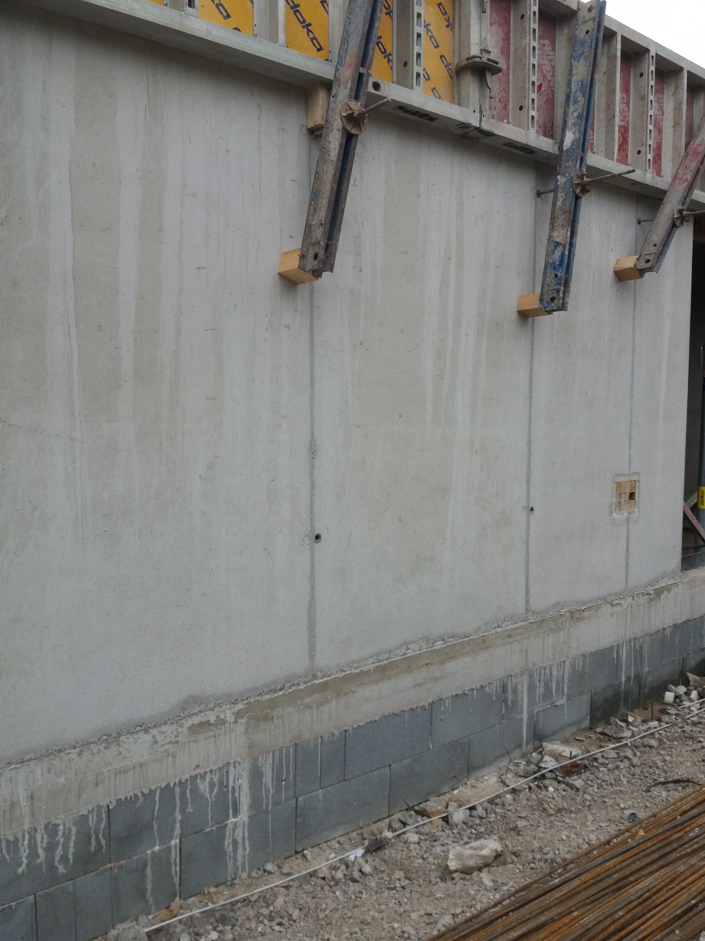

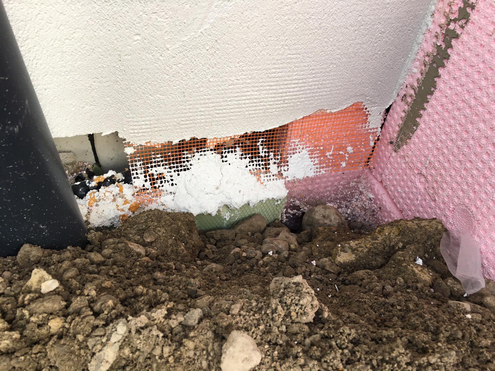

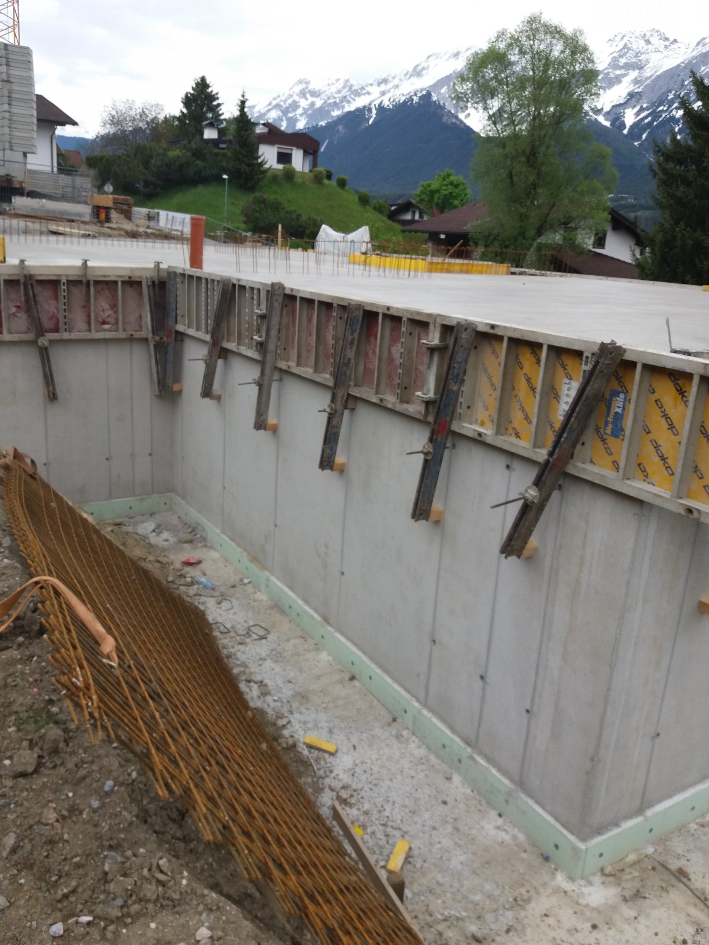

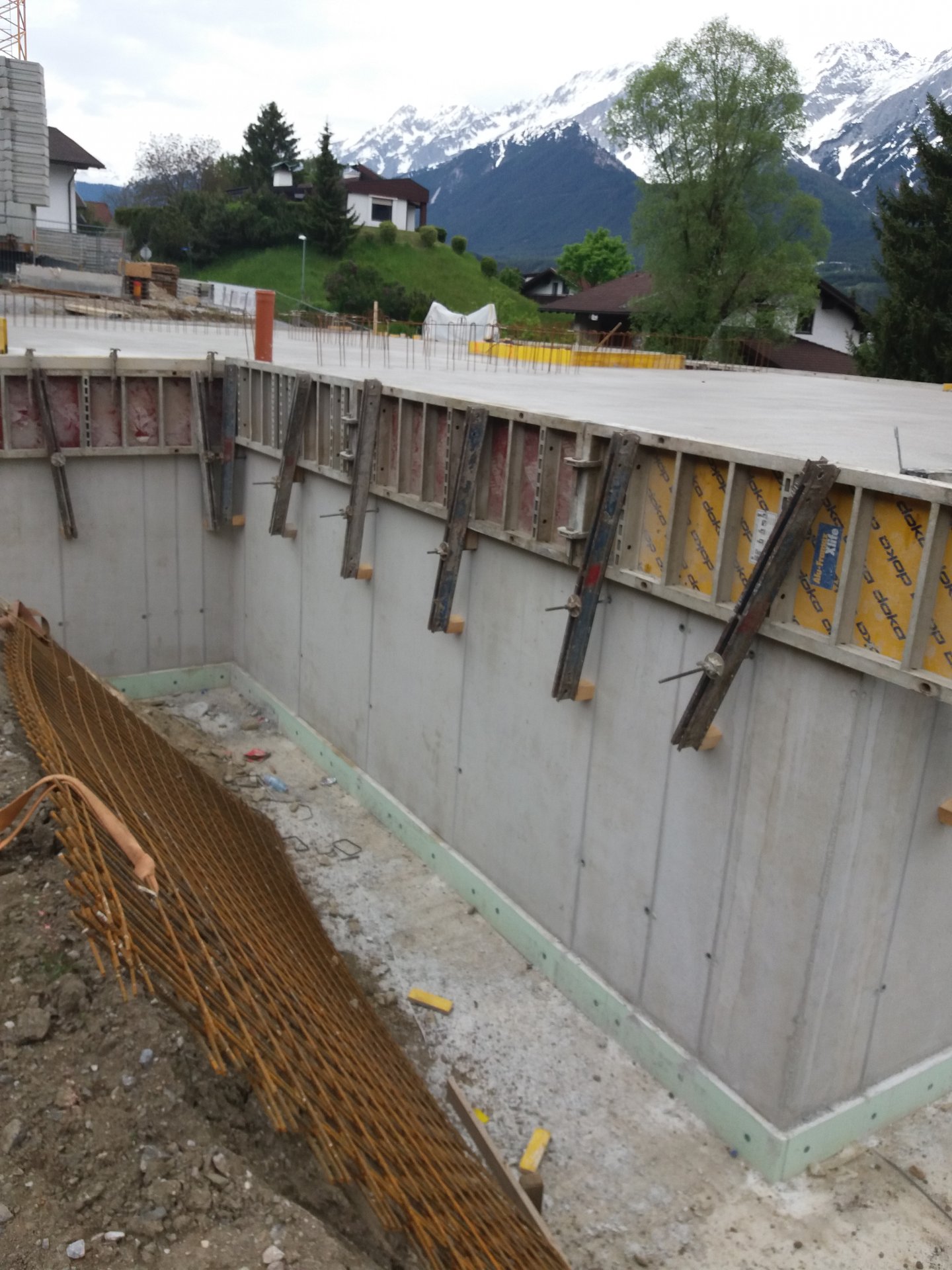

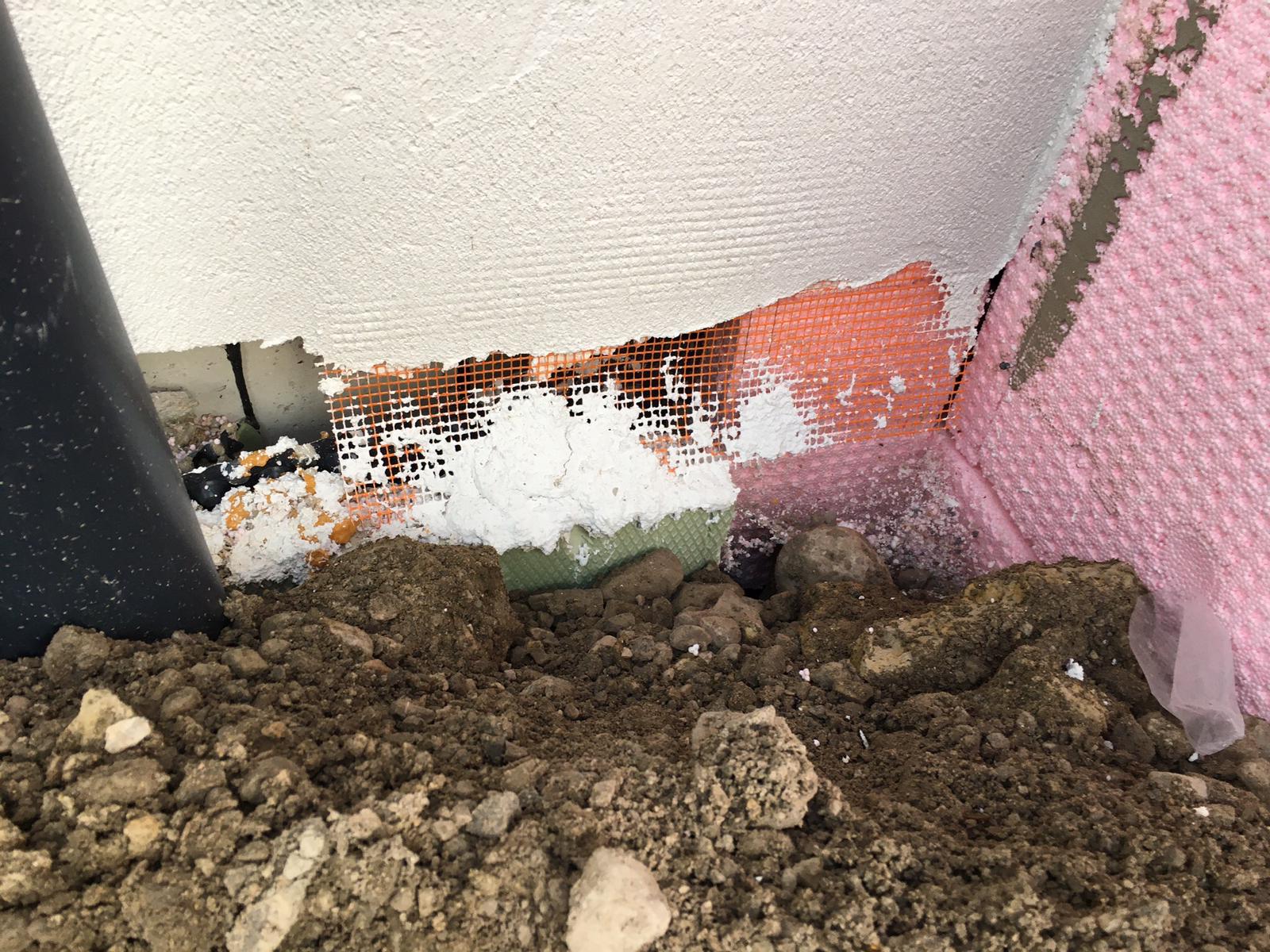

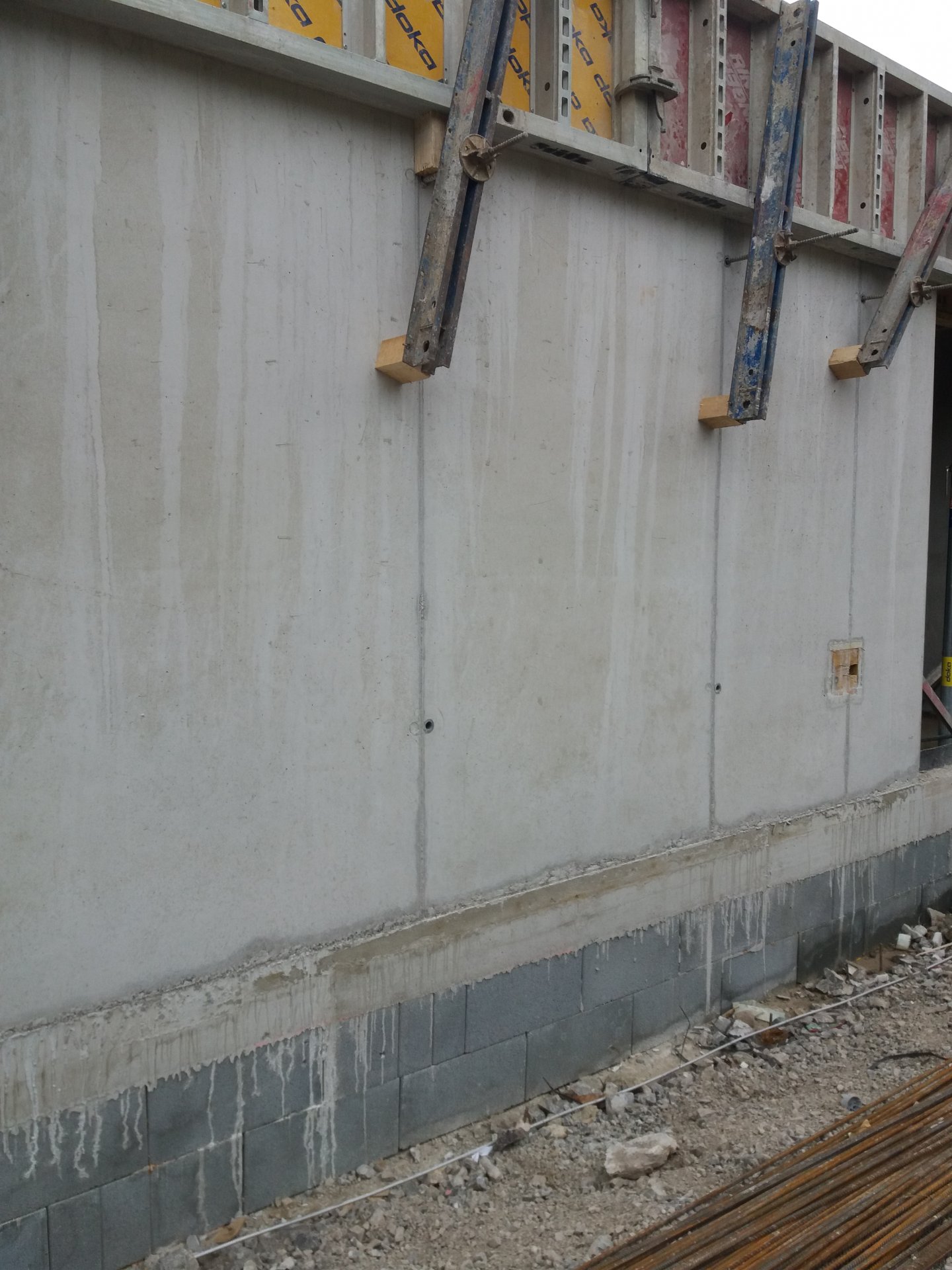

    Ich habe nun (zumindest ein paar) Fotos aus der Bauphase auftreiben können.
    Kann man anhand der Bilder irgendetwas sagen?
    Die Nachbarin meinte, dass die Feuchtigkeit zumindest bei den Betonwänden keine großen Auswirkungen hätte und nur ein optischer Mangel wäre. Stimmt denn das?
  9. #9 Fabian Weber, 21.06.2023
    16.617
    6.635
    Sieht aus wie ein Haus am Hang. Auf den Fotos sehe ich viel Pfusch, vor allem das letzte Foto.
    Die Mangelbeseitigung ist reinste Flickschusterei, die Ursache des Mangels wird überhaupt nicht angegangen.
    Ich würde auch nicht bei einem neuen Haus so einen seltsamen Putzstreifen haben wollen.
    Das gehört aufgegraben und anständig abgedichtet!
