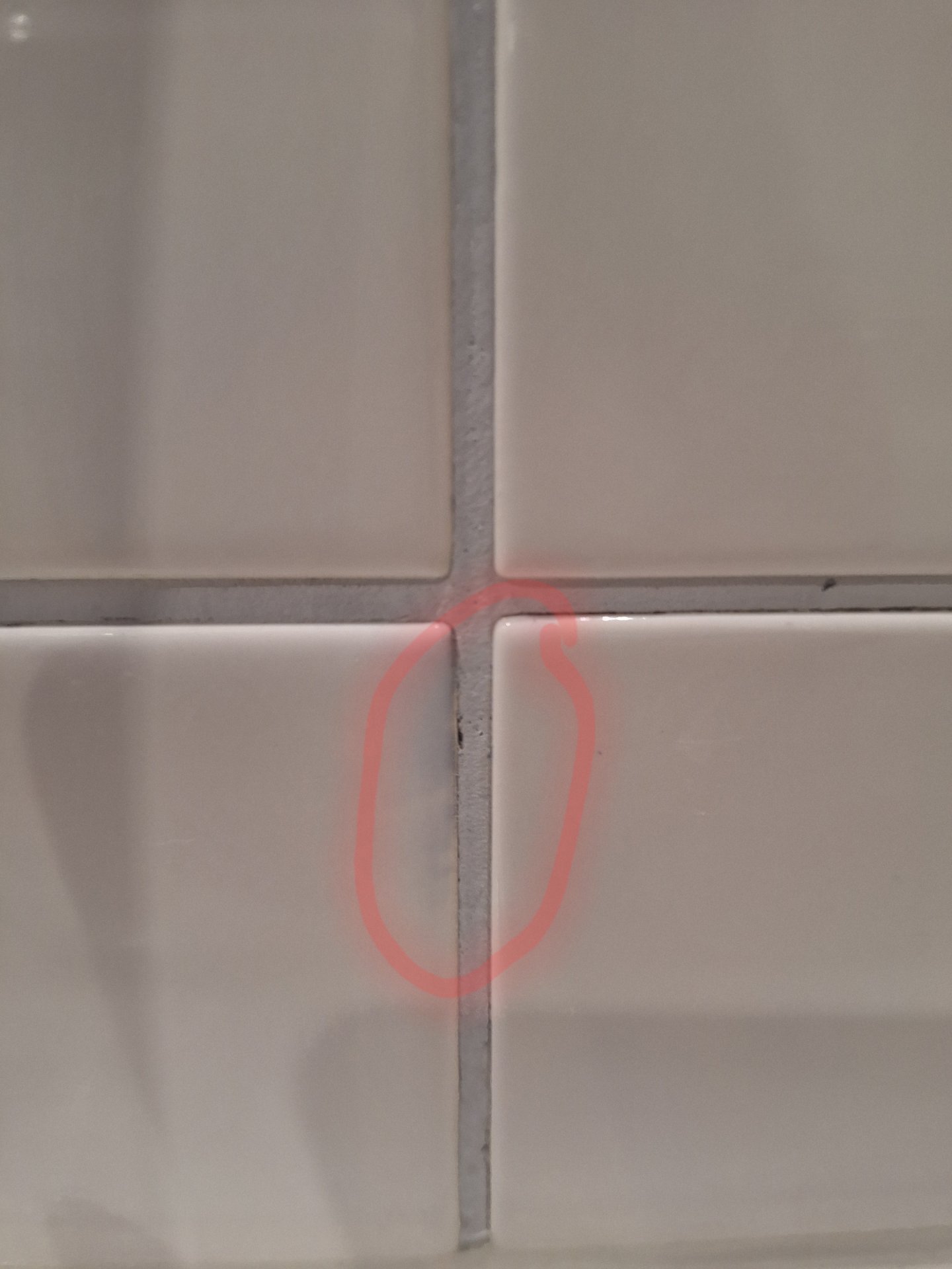

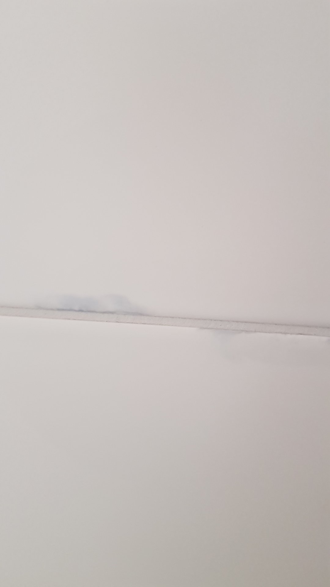

    Hallo liebes Forum,
    Wir wohnen seit 6 Jahren in unserem Neubau. Seit ein paar Tagen zeigen sich in der Dusche bläuliche Flecken auf den Fliesen jeweils am Rand. Mit allen gängigen Putzmitteln nicht zu entfernen. Die Fugen sind nicht betroffen.
    Was kann das sein??
    Wir haben die selben Fliesen auch im Gäste WC und auch im restlichen Bad ist alles okay.
    Danke für eure hoffentlich nützlichen Antworten.

    Zeig mal ein Bild davon. Welche Putzmittel hast du verwendet?

    Das scheint in die Fliese eingezogen zu sein. Hab ich so noch nicht gesehen und wüsste auch keine andere Lösung als Fliesen austauschen.
    Ist die Fliese an der Kante rau bzw. beschädigt?

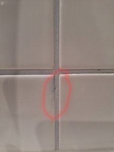

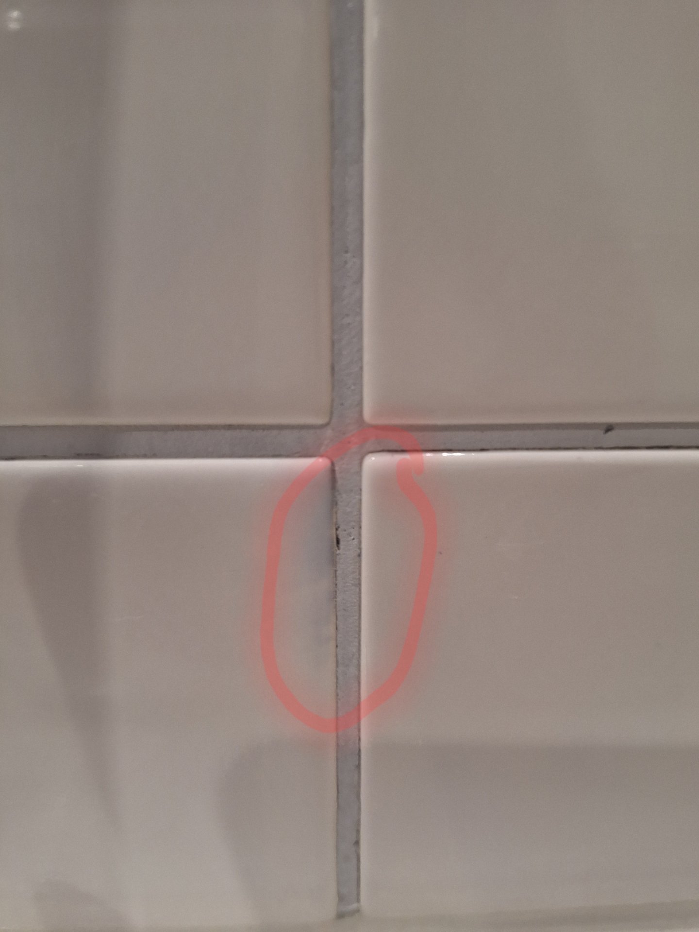

    Ich habe eine Idee zur Lösung des Problems. Im Bereich der Verfärbung ist die Fuge nicht mehr instand. Bei mir war z.B. ein Haarriss in der Fuge. Daher läuft Feuchtigkeit hinter die Fliese, was die Verfärbungen auslöst. Trocknen lassen und die Fuge erneuern.
  14. #14 Tanja1994, 22.04.2024
    Tanja1994
    Tanja1994
    04.12.2023
    Siehe Bild
