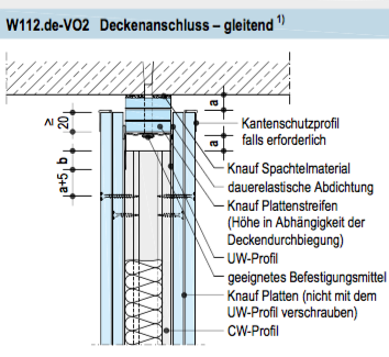

    Mag sein, eh egal, den halte ich jetzt schon für ne Pfeife, weil er meinte, der gleitende Deckenanschluß würde 10,- Euro/m kosten...... Das reicht nich mal fürs Material.
  10. #10 Gast943916, 13.01.2016
    Gast943916
    Gast943916 Gast
    kannst du in die Tonne kloppen.....
    meist wird einer der beiden großen genannt, mit dem Zusatz "oder gleichwertig"
    für den Preis würde ich nur noch gleitende Anschlüße machen......
    die werden in lfm abgerechnet und kostet der lfm ca. 25% von deinem Preis

    Das verstehe ich jetzt nicht wirklich.

    Und wen interessieren UVP??? Oder zahlst Du beim Planeten Deine Wama oder den Flat zum UVP des Herstellers? :mega_lol:
    Da sei mal vorsichtig :D
    Wenns mal nicht um den gleitenden Deckenanschluß von Wänden geht. Den machst Du für 2,50/m Zulage???

    ja Ralf, bei großen und ich meine bei richtig großen BV´s ist das sogar noch zuviel
    Materialpreis ca. 1,- /lfm

    Ich meinen diesen:

    Also für 2,5 Euro bei uw100 und 70mm flansch biste sofort gebucht.....
