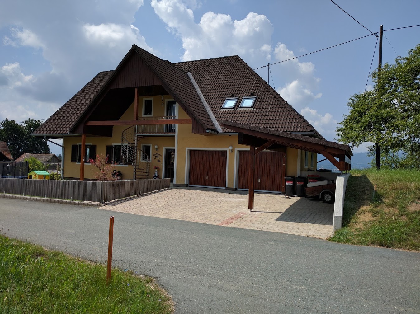

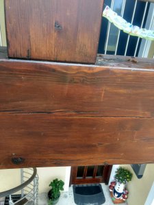

    wir haben einen Giebel der eine freiliegende Balken/Steher Konstruktion aufweist. Leider ist anscheinend Feuchtigkeit an der Verbindungsstelle eingedrungen und hat das Holz bereits beschädigt. Lt. Aussage von einem Zimmerermeister soll ich die Verbindung mit Wood Bliss behandeln, und dann mit Blech abdecken.
    Leider sind zur Zeit ALLE Spenglerbetriebe vollkommen ausgelastet, daher will ich es selber machen.

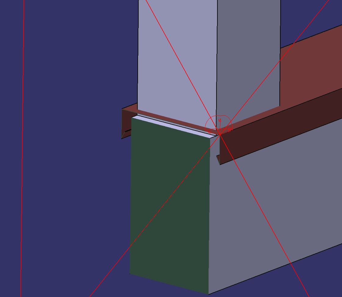

    Wie soll ich den Anschluss zum Steher machen? Blech wie biegen, mit was abdichten usw.
    Wäre für jeden Tipp dankbar.

    Nach dem Behandeln zusätzlich mit Leinöl, Steinöl, Firnis.. wenn sie dann wirklich noch verblechen wollen, aufgrund der Witterung wird es knapp mit 2x sättigend behandeln... gibt es eigentlich 2 Möglichkeiten je nach Ihren handwerklichen Geschick - Tafeln bestellen Kupfer, Alu etc und kanten selber ziehen und treiben mit Falz Schluss oder aber im Net ( Kantteile Biegeteile Ortbleche. ) suchen es gibt zig Zulieferer für Alu /Inox/Alu natur oder farbig, die ihnen sämtliche Formteilen nach Ihren Maßangaben fertigen ob mit Struktur oder ohne... wie Sie wollen Prefa alles was Ihnen da vorschwebt ...
