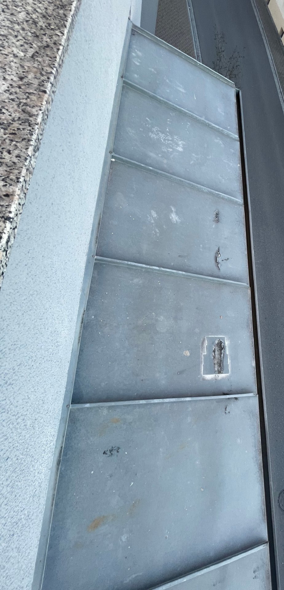

    wir haben bei uns einen Erker und mir ist aufgefallen das die Blechabdeckung des Erkers bereits erste Löcher/Risse aufweist. Die Abdeckung hat die Maße 4,4m x 0,9m. Bild im Anhang.
    Mein Plan ist es das ich etwas über die bestehende Abdeckung baue, bzw. versuche die Löcher abzudichten.
    1. Bitumen Kaltkleber zwischen den Falzen verstreichen und Bitumenbahnen legen.
    2. Bau einer Überdachung aus Trapezblech mit Holzunterbau.
    Variante 1 wäre natürlich deutlich einfacher, vor allem da ich das aus dem Dachfenster aus bauen möchte (Mit Sicherung) und nicht extra ein Gerüst aufbauen will.
    Im Endeffekt wenn ich da alles gut mit dem Bitumenkleber verpinsele und die Bahnen auftrage sollte das ja die Fläche mit den Löchern abdichten oder?
    Habt ihr noch andere Ideen?

    Das kannst du als kurzfristige Notlösung machen, aber das gehört richtig saniert. Das sich das Blech so auflöst kann nur 2 Ursachen haben. Entweder ist irgendwas mit Bitumen unterhalb der Blecheindeckung, oder es bildet sich Feuchtigkeit darunter, die nicht nach oben entweichen kann. In beiden Fällen wird sich das Blech weiter zersetzen und dein Haftung an den Untergrund ist nicht mehr gewährleistet. Also Ursache herausfinden, beheben und dann richtig sanieren.
    Alles andere ist nur gemurkst!

    Danke für die Info. Also das sich Feuchtigkeit darunter bildet kann ich mir irgendwie nicht vorstellen, da die Eindeckung von allen Seiten geschlossen ist. Wenn Bitumen darunter wäre, warum ist das ein Grund für zersetzen vom Blech? Vertragen sich die zwei Materialien nicht?
    Ich kann mal schauen ob ich durch die Löcher sehe welches Material darunter kommt. Die Blechabdeckung ist nun 21 Jahre alt.
    Könnte eine Ursache auch sein wenn das Wasser an den betroffenen Stellen "steht" und nicht abläuft? Auf den ersten Blick konnte ich schwer erkennen ob die Eindeckung genügend Gefälle hat. Bzw. welches Mindestgefälle sollte es haben, 5%?

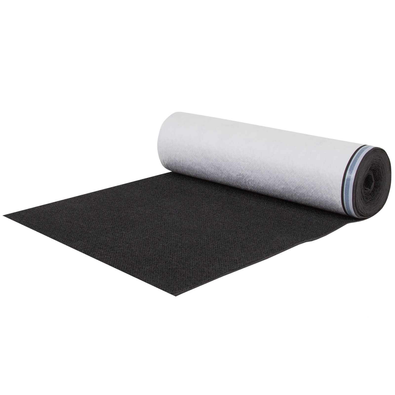

    In vielen Fällen handelt es sich um Kondensationsfeuchtigkeit, deshalb wird schon seit einigen Jahren bzw Jahrzehnten meist eine Unterdeckbahn mit einem sogenannten Wirrgelege verarbeitet um eine Art "Belüftungsebene" zwischen dem Metall und der Unterdeckung zu gewährleisten.
    Sieht im Prinzip so aus:
    Und ja, Bitumen und Metall und Feuchtigkeit ist keine gute Kombination ... es führt zur Bitumenkorrosion am Metall.
    Da gabs vor einigen Jahren mal eine Häufung dieser Schäden bei Metallstehfalzdächern und Fassaden, kann so um die 2000er gewesen sein, seitdem ist diese spezielle Unterdeckbahn populärer geworden.

    Also ich habe die "Löcher" mal aufgemacht und da ist so eine richtige Pampe drunter. Habe Mit den Bildern beim Flaschner angefragt und er meinte auch ja das ist Zinkrost, die Bitumenbahn drunter hat sich praktisch mit dem Blech verschweißt und so bildet sich Schwitzwasser was nicht rauskann.
    Das Angebot vom Flaschner steht noch aus.
    Sind solche Themen von der Wohngebäudeversicherung abgedeckt? Ich bin bei der GEV Tarif Home Top. In den Unterlagen finde ich keinen Teil zum Ausschluss wegen Rost / Korrosion. Aber auch keinen Teil der genau bestätigt das solche Überdachungen übernommen werden...
