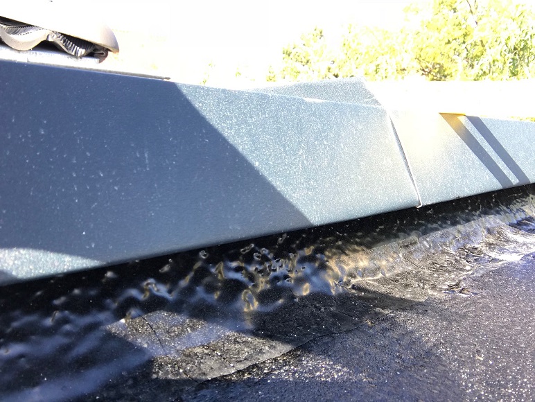

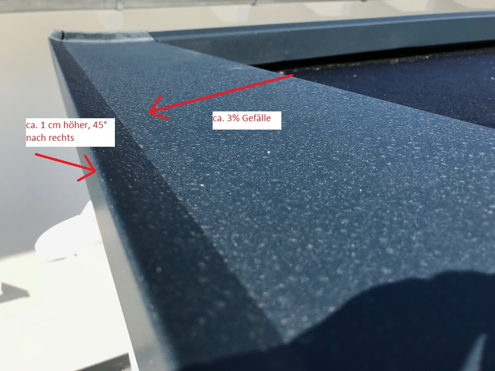

    Hallo SIL,
    ich habe jetzt doch Bilder gemacht; die "Falz" ist (nachdem ich es jetzt zum zweiten mal gesehen habe) nicht weiter innen, sondern stellt die Außenkante dar. Von dieser gibt es eine 45° Abschrägung nach innen, anschließend das Stück mit ca. 3% Gefälle nach außen.
    Ist diese Kontruktion fachgerechet? Zweites Bild ist von der Dachseite aus.
  8. #8 Bau Dummy, 30.09.2018
    Bau Dummy
    Bau Dummy
    22.06.2018
    42

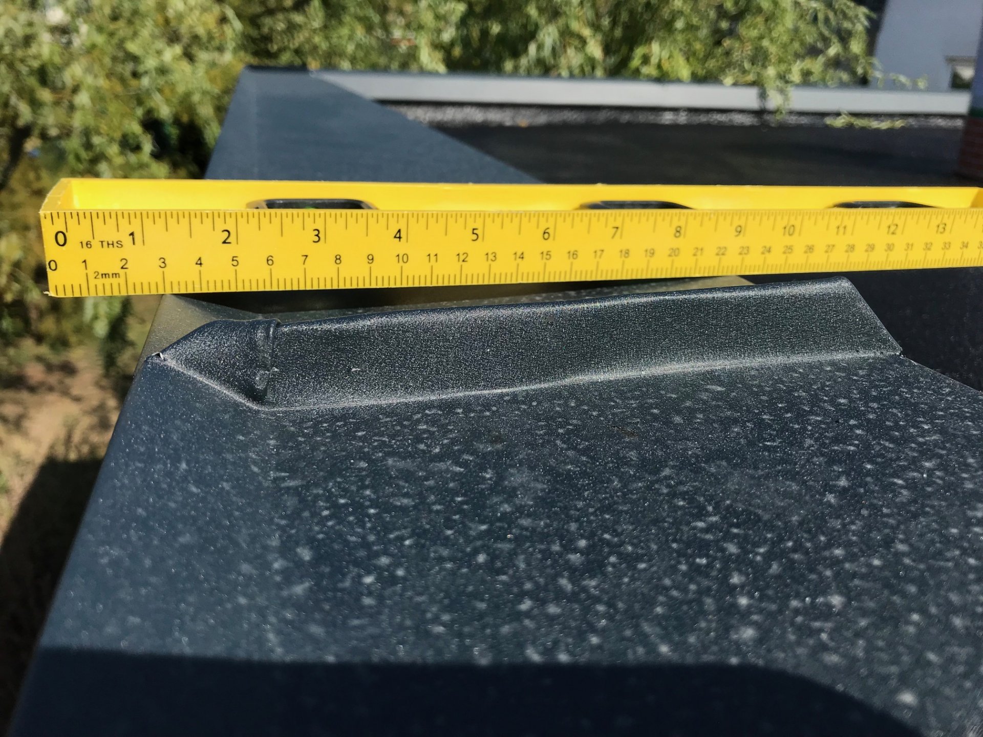

    Blech ist 0,7mm dick bzw. dünn
    Holzunterkontruktion ist waagrechet. Nach meinen Infos hätte der Blechner die Arbeiten nicht beginnen dürfen und mich Daraufhinweisen müssen, ein Gefälle nach innen zu erstellen. Kann dies jemand bestätigen? Es sei denn die Lösung mit der hochgezogenen Außenkante wäre nach denn allg. Regeln der Technik.

    Das Gefälle muss nach innen und wird nicht mit der Bohle, sondern mit dem Vorstoßblech (was Du unter Halteblech verstehst) bzw. Halter vom Dachdecker hergestellt. Du hast nichts falsch gemacht.

    Nein, sehen Sie bitte das 2 Image an, unabhängig ob vorne eine Falzausbildung oder Kantung ist, Gefälle zur Entwässerungsfläche, insofern stellt das keine regelkonforme Ausführung dar.

    Nee ist schon Alu beschichtet, siehst am Falz beziehungsweise Foto mit der Wasserwaage.

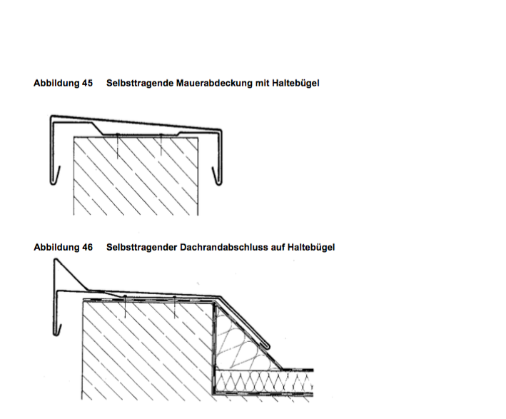

  20. #20 Fabian Weber, 04.10.2018
    16.628
    6.641

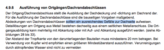

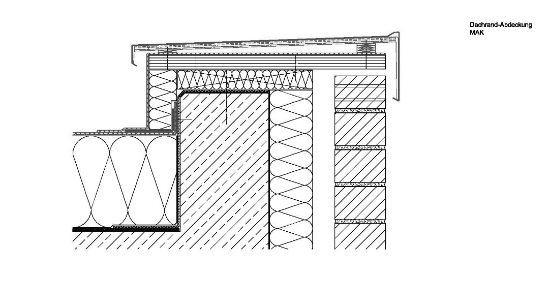

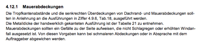

    Steht alles genau beschrieben in den Klempnerfachregeln, siehe Fotos. Wenn er dem TE den Einbau der Bohle überlässt, dann muss er Ihm entweder sagen, dass diese mit Gefälle auszuführen ist, oder wenn er kein Gefälle vorfindet, dann muss er sich selbst eins herstellen, weil er sonst gegen die Fachregel verstößt.
    Außerdem glaube ich Ihm dann den Zeitansatz der Verlegung der Bohle nicht, wenn er diese mit Gefälle machen wollte.
