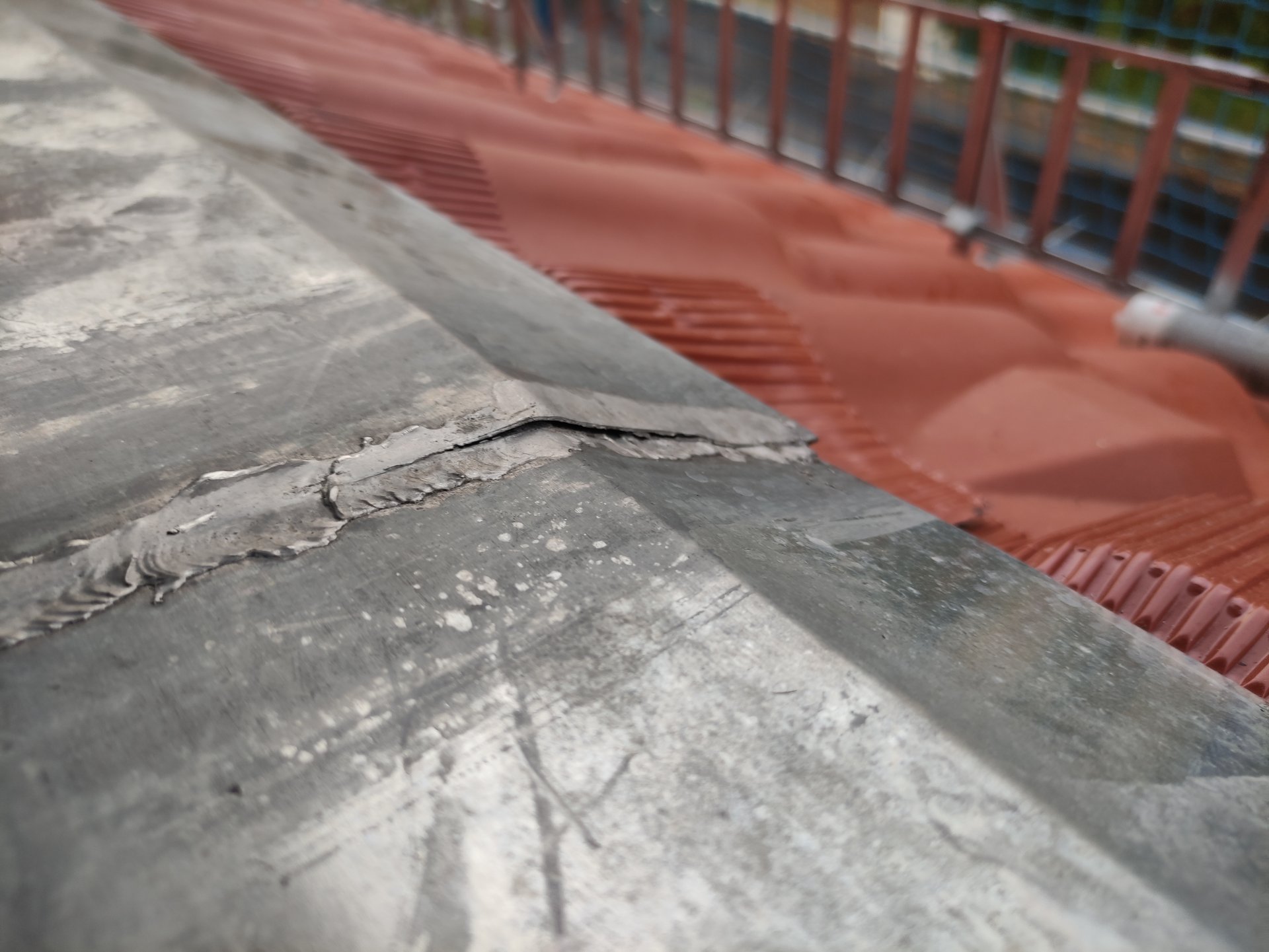

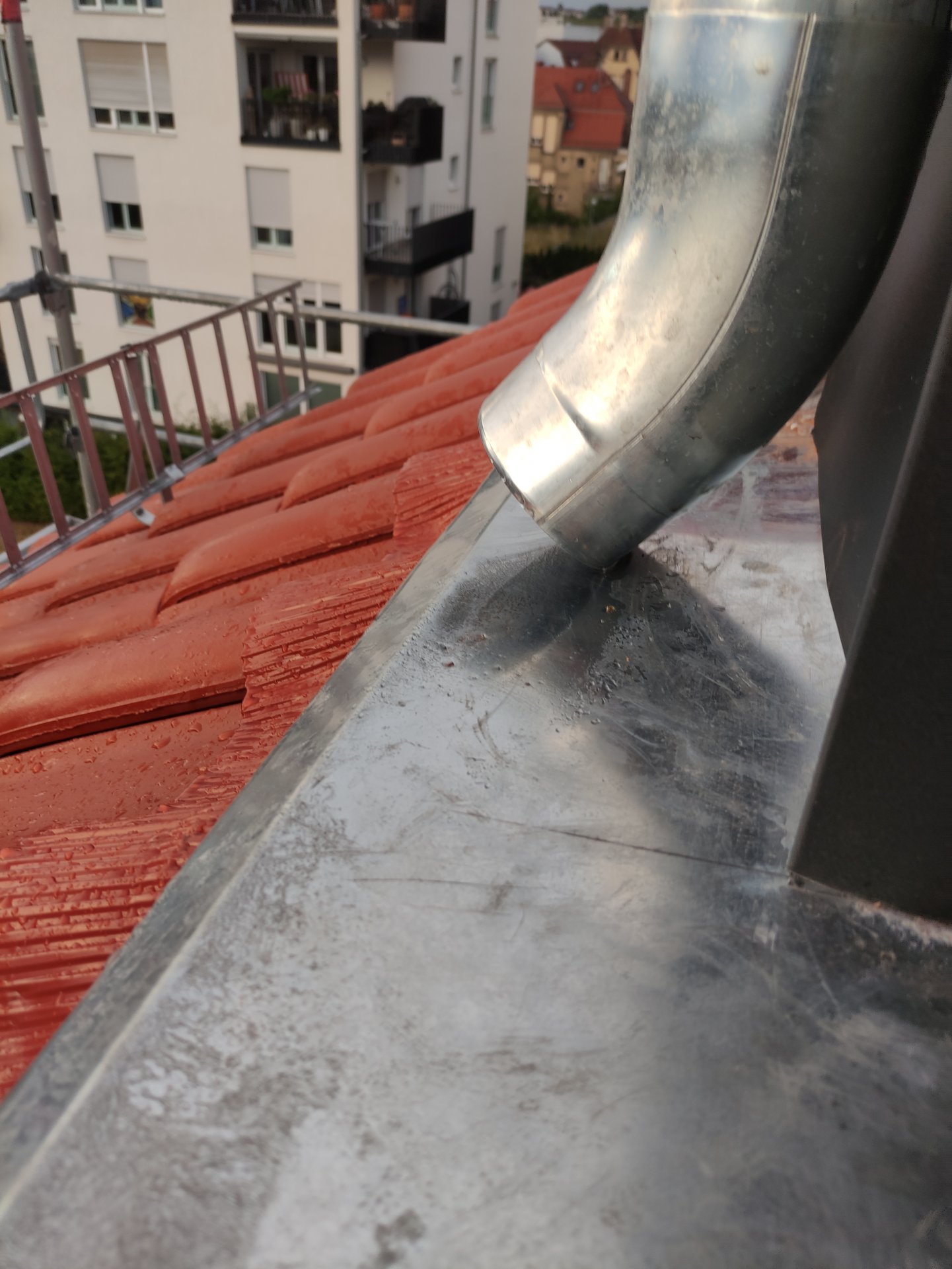

    Bin heute ganz erschrocken was die Dachdecker da bei der Sanierung des Daches und der Dachgauben abgeliefert haben:
    - Regenrinne leitet Wasser auf Fensterblech ohne Neigung
    - man erkennt rechts am Abschluss des Blechs zu den Gauben keine Isolierung. Scheinen sogar Holzspäne durchzuschauen
    - Lötstellen der Bleche nach 1 Woche bereits gebrochen
    Beurteilt Ihr das auch als Pfusch und wie wäre die korrekte Ausführung?
  2. #2 Fabian Weber, 02.07.2023
    16.628
    6.641
    Gepfuscht…
    So eine Blech kann man auch falzen.
