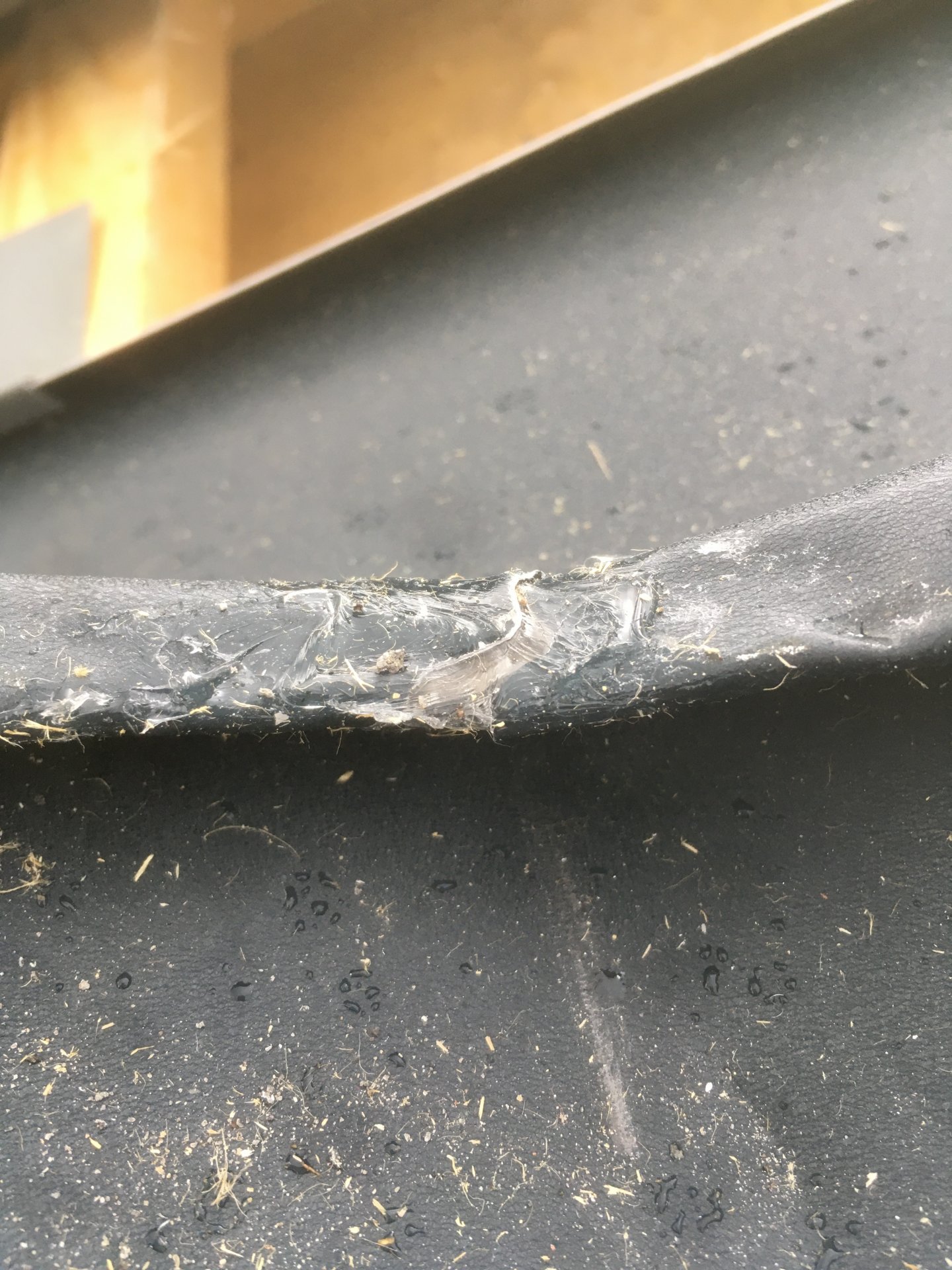

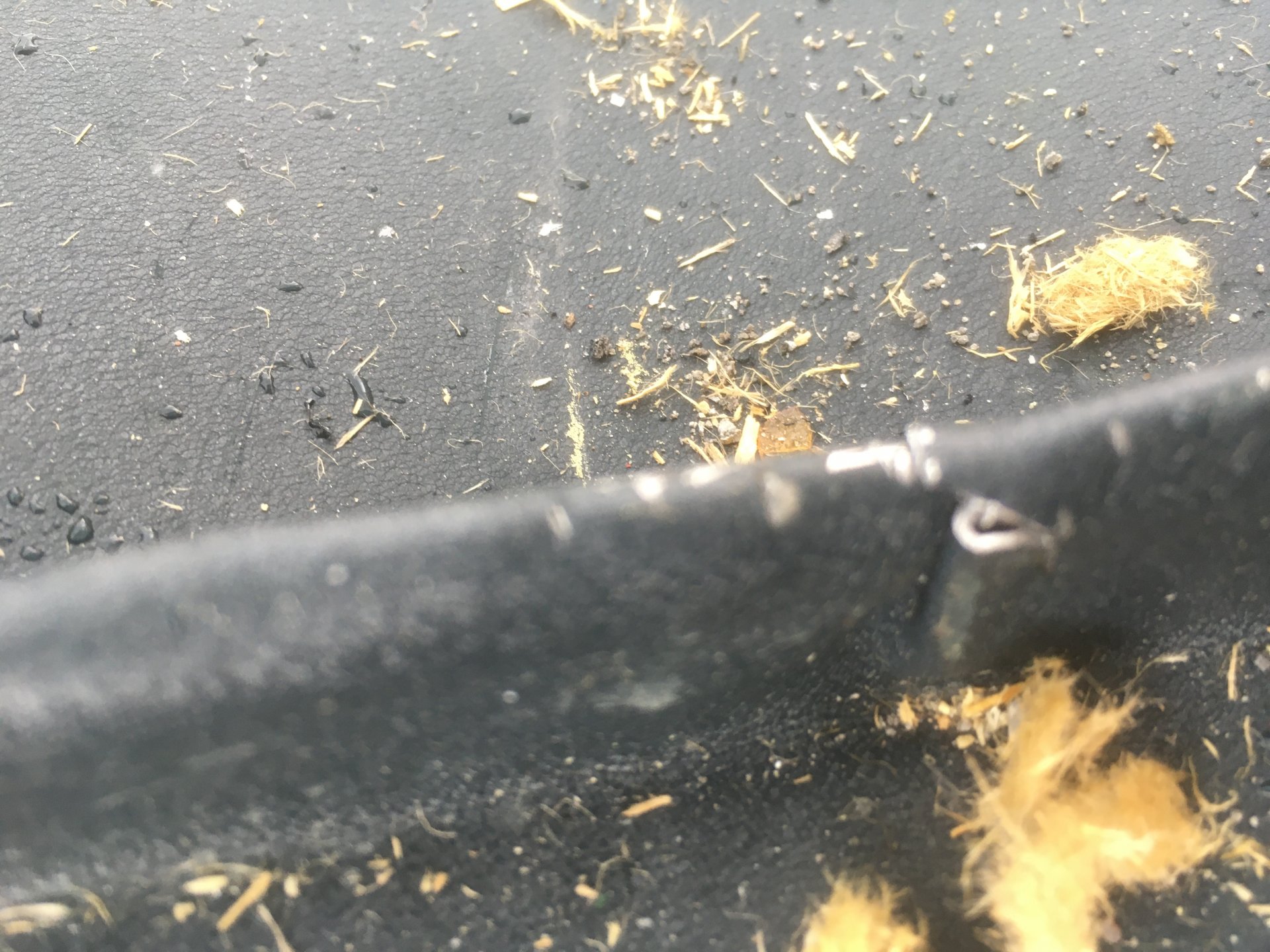

    Hallo

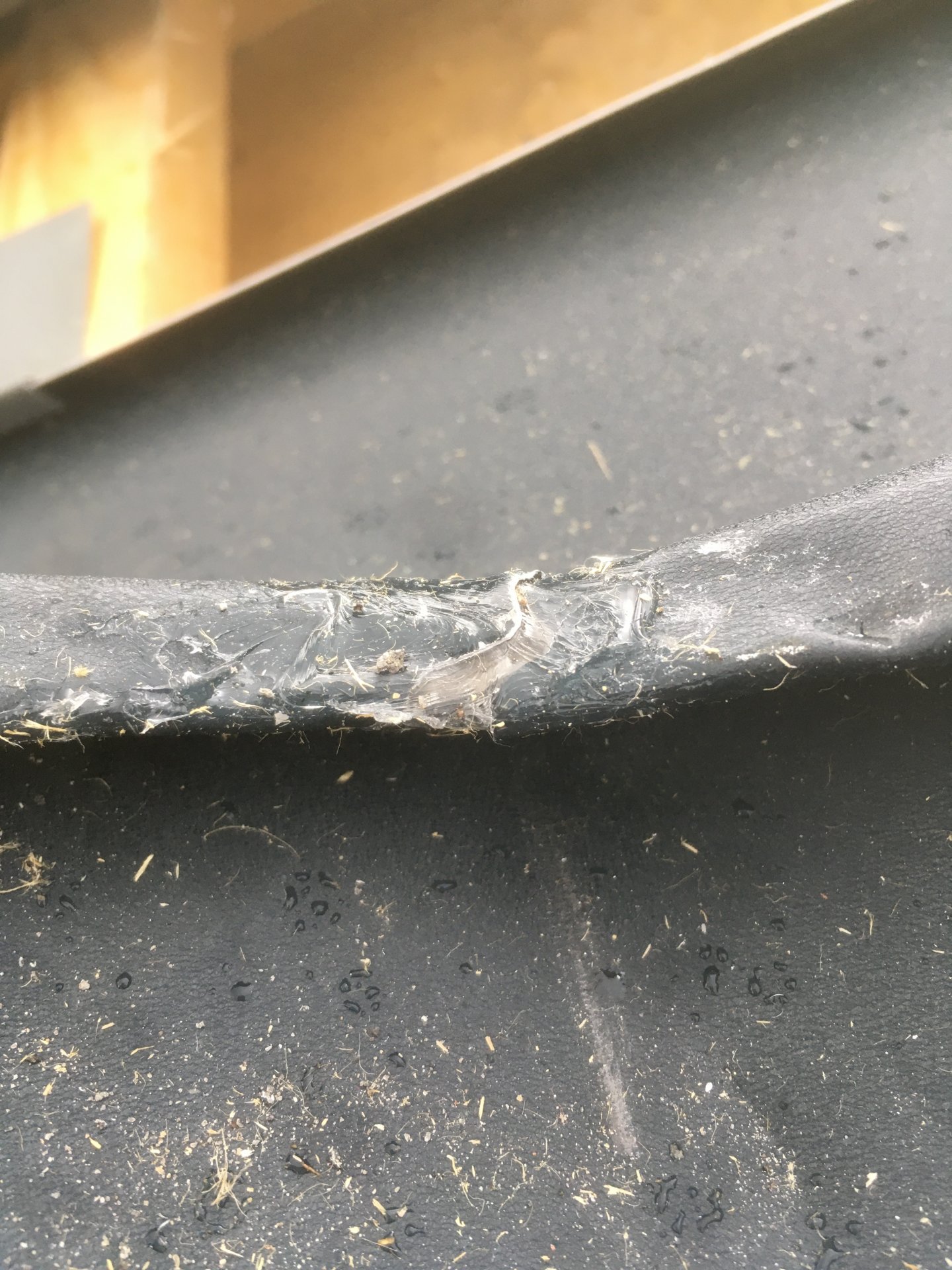

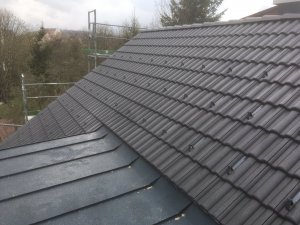

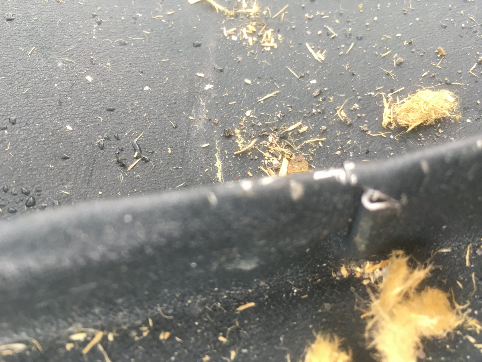

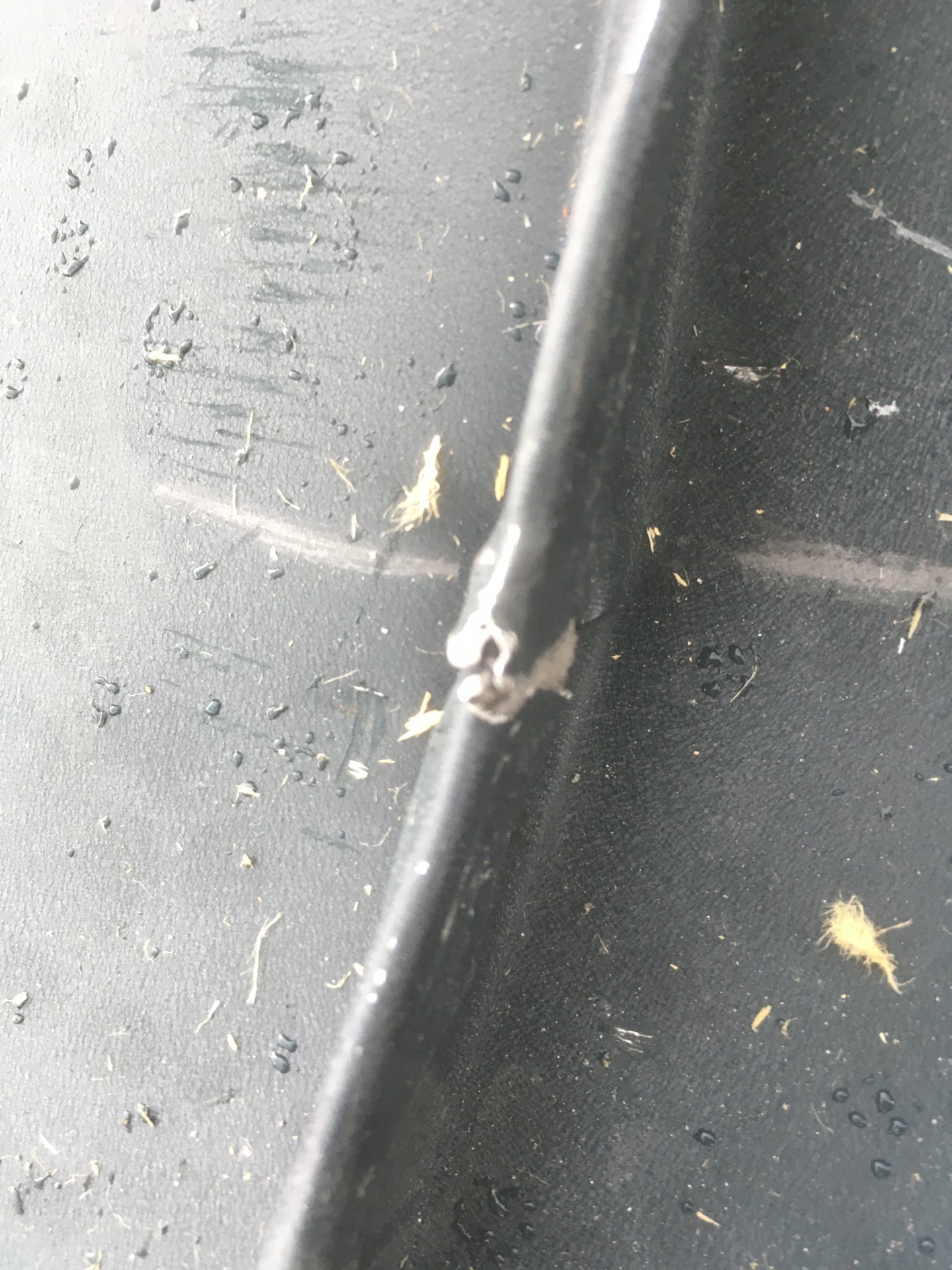

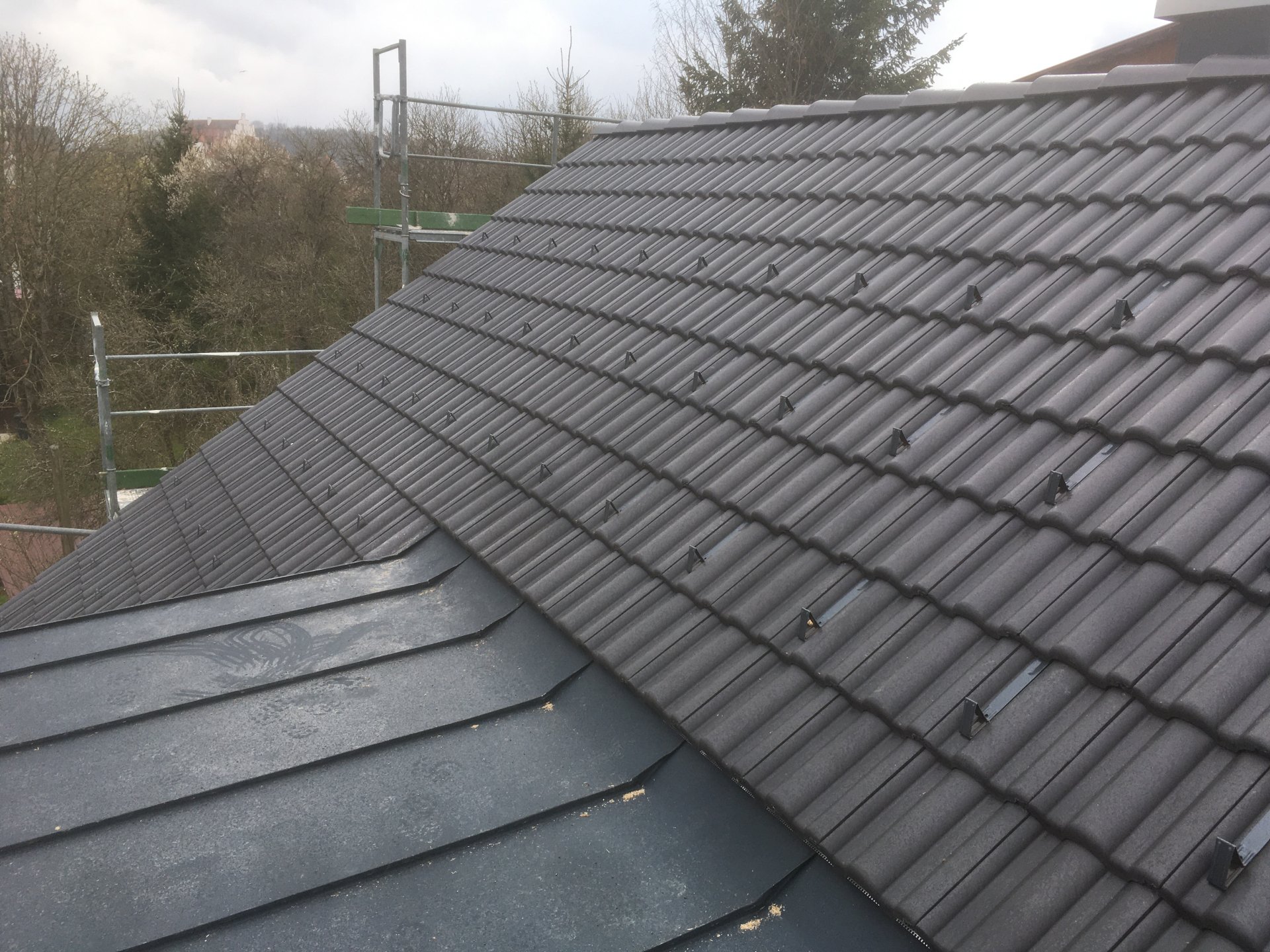

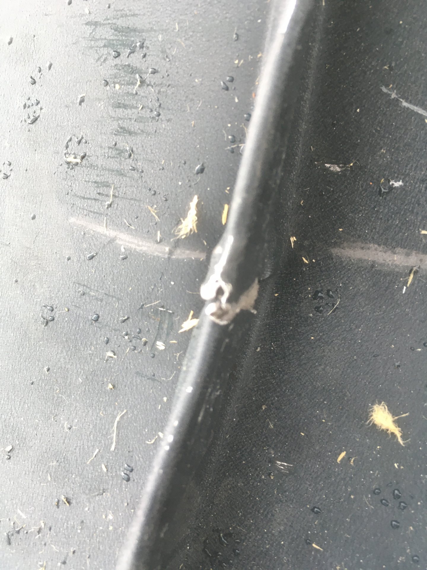

    wir haben für unsere Gaube ein Blechdach erhalten. Nur gefallen mir 2 Sachen nicht. Ich habe bedenken, dass es überhaupt oder nicht auf Dauer Dicht ist.
    Was meinen die Fachleute hier im Forum zu den Bildern?
    Sollte das reklamiert werden oder sind das nur als Schönheitsfehler anzusehen?

    Hat der da in den verpfuschten Falz wirklich Silikon geschmiert oder sieht das nur so aus?
    Der der das verbrochen hat wird das wohl nicht fachgerecht hinbekommen, aber versuchen sollte er es nochmal…. Das geht aber eigentlich nur durch Austausch der Scharen. Flüssigkunststoff drüber schmieren würde ich nicht akzeptieren.

    In einem ist Silikon drin, bei dem andern sieht es aus als ob ein Luftspalt zu sehen ist. Ist das zu akzeptieren oder wird das auch undicht?
